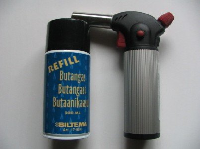

Lämmitys auttaa, vaikka pikku toholla jos ei isoa pilliä ole.
Re: Raidetangon pää
En hoksannu että kukaan ois maininnu että kun siihen "silmään" lyödään niin pidä toinen vasara toisella puolella. Tehoaa paremmin se lyönti. Mutta alkaa kuulostaan siltä että kohta on kaikki muut keinot käytetty paitti tuo että annat kunnolla lämpöä tuohon. Itelläni on käytössä tuollanen käsitoho mistä pressa tuon kuvan laittoi niin tuo on autohommissa ainakin itellä ollu riittävä.
