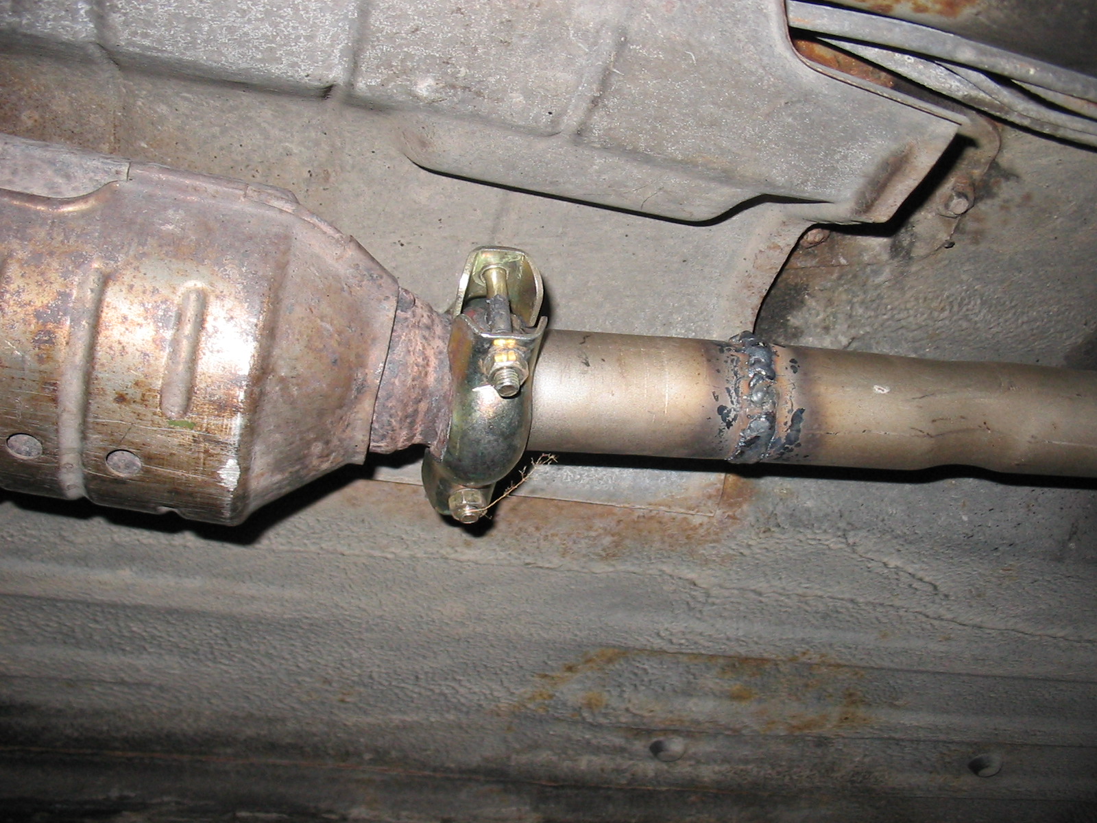

Noniin. Piti laittaa hitsaamalla kun rautalanka oli loppu. Kyl se on silleen, ettei ladamies/nainen pärjää ilman hitsauskonetta ja rautasahaa.
http://www.aijaa.com/v.php?i=006997739369.jpg
Re: Pakoputki pörisee!
Itsellä myös edessä sama projekti tuossa etulaipassa. Tuo Pressan tarjoama joustopala kävisi varmaan muuten loistavasti, mutta itsellä pakokäyrän pultit on aivan umpiruostehitsautuneet plöntit, joita ei toivoakaan saada irti, ja se vaatisi tuon pakokäyrän irrotusta. Lisäksi se vaatisi katalysaattorin siirtoa tuon joustopalan taaksepäin, koska siinä pakokäyrän "tulossa" ja katalysaattorin välissä ei ole juuri yhtään pelivaraa. Se ei taas olisi itselle ongelma, sillä väliputki on nytkin jo lyhennetty kaasari-Samaran putkesta ja suoraan sillä kartiolla kiinni.
Tämä Paven edellä kuvaama patentti tuntuu itsellekin parhaimmalta, sillä se pakokäyrässä oleva laippa on vielä aika hyvä.
Kiitos vaan Pavelle mallista!

Joo. Toi katalysaattorin takapään laippa on tehty silleen, että esitaivutin 10 tai oliko 12mm pyöreestä raudasta rinkulan jonka puristin ruuvipenkissä katalysaattorin kaulukseen. Hitsasin päät yhteen ja pulteille korvakkeet.
