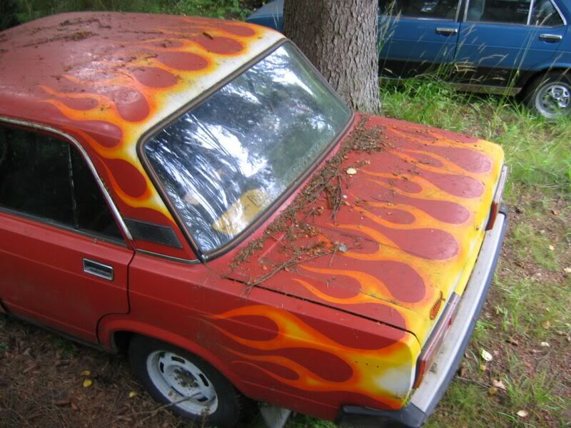

Aivan ensiksi liekkilada(tästä tulee kuva myöhemmin) tulee laittaa katsastuskuntoon. Se ei vaatine mahottomia punnerruksia; se kun pari vuotta sitten jätettiin melko tuoreelta leimalta seisomaan ja juuri ennen leimaa oli tehty aika isoa remppaa jarrupuolella, iskareihin ja peltitöitä jonkun verran. Jotain hitsattavaa on varmasti ilmaantunut, onhan auto kuitenkin jo parivuotta ollut koskematta.

Löytyihän koneelta pari vanhaa pikkukuvaa liakkiladasta :)
http://i303.photobucket.com/albums/nn12 ... kilada.jpg Joskus näinkinpäin!
http://i303.photobucket.com/albums/nn12 ... trhead.jpg Asiallisempaa konepeltiä saa hakea!! 8)
