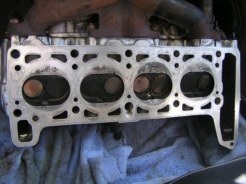

No niin... meidän lada otti ja siirtyi nesteiden kuluttamisesta sitten vähän kovempaan kamaan :D
Kuvaan tilanteen...
Pari viikkoa sitten ma aamulla oltiin muijakeverin kotosalta lähdetty ajelemaan meitin ladalla Saloa kohden. Päästiin sellaiset reilu 4 kilometriä, kunnes alkoi jäätävä kolina konehuoneesta.
Sammutin ladan vauhdissa ja annoin rullata sopivaan paikkaan tien sivuun.
Ääni oli sitä luokkaa, että auto päätettiin hinata takaisin kotio ja sitten mennä kaverin kyydillä töihin.
Ei siinä mitään... tuumattiin, että varmaan se laahain tai joku vastaava oli ottanut ja lähtenyt jonnekin ihan muualle, minne se kuuluu.
No asia ei nyt sitten ollutkaan näin, kun yksi harrasteladan osakkaista alkoi tutkimaan tilannetta :lol:
Seuraavassa linkkejä kuviin ja sitten voi jokainen mielessään arvailla, mitä on tapahtunut :D

Mikäs on männy läpi??
...no nämähän sieltä män :lol: :lol:

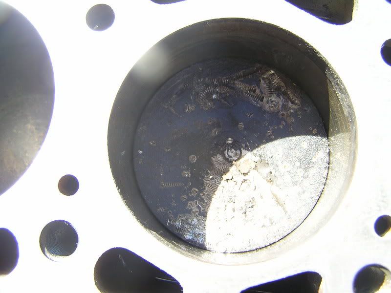

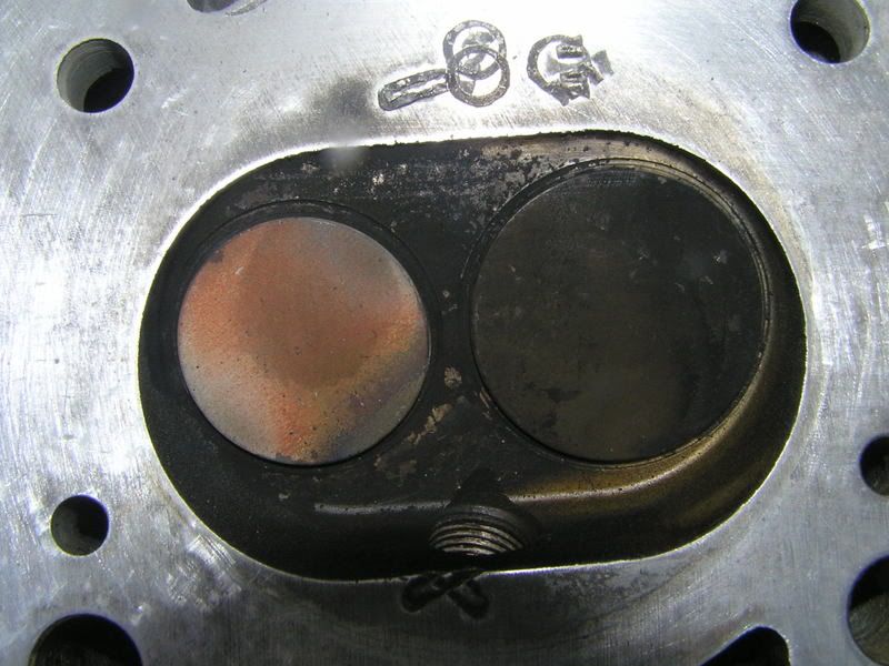

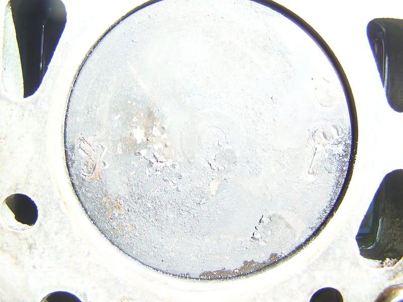

Hehheh, aika pahan pistit kyl :D :D
Noi jämät näyttää ihan ilmanputsarikotelon pohjan kiinnityshilppeiltä. Pinnapultti pyörinyt auki, tippunu kaasariin ja siitä imeytyny koneeseen. On siellä joku prikkakin näemmä ollut välissä. Ei tollasia hilppeitä oikein muualta pääse tulemaan.
Noitten kiinnitykseen kannattaa kiinnittää erityistä huomiota jatkossa.
Muistakaas nyt kohdistella ne imu- ja pakokanavat, uudella irtokannella ihan lastenleikkiä :wink:

Mielenkiinosta jälkeä kyllä tehny noinkin pienet osat sylinterissä. Itellä aikoinaan oli kans meinannu käydä noin että yksi niistä pinnapulteista millä ilmanputsarin kotelo tulee kiinni niin oli ilmeisesti auennut ja tippunu kaasariin. Onneksi vain oli jääny roikkumaan sinne kaasarin sisälle eikä päässy imusarjaan asti.

Oli kyllä aika hulvattoman näköinen tuo kansi ja nuo pari mäntää :lol: :lol:
Taitaapi olla niin, että autoa kasaava osapuoli ei nyt tällä kertaa ehdi kohdistelemaan tuota kantta eikä itsellänikään moiseen aikaa ole, joten se joudutaan jättämään toiseen kertaan :?
Ilmeisesti yksi mutteri on myös kateissa, mutta se on luultavasti jonkun ökymersun tuulilasissa pystyssä, kun ei sitä mistään löynyt :lol: 8) :shock:
