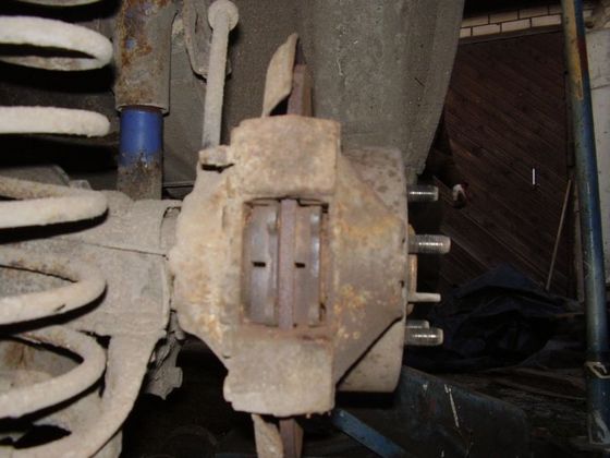

Omistaja alkoi vaihtamaan jarrupaloja kuin takaa kuului jarruista raudan kirskuntaa. Auton alle katsottaessa avautui tällainen kuva :lol:
ff8728
Viestit: 1893
Liittynyt: 11.11.2005 14:44
Paikkakunta: Rautalampi
Viesti Kirjoittaja ff8728 »
Tuohan on just niinku minä oisin asentanut noi palat.
