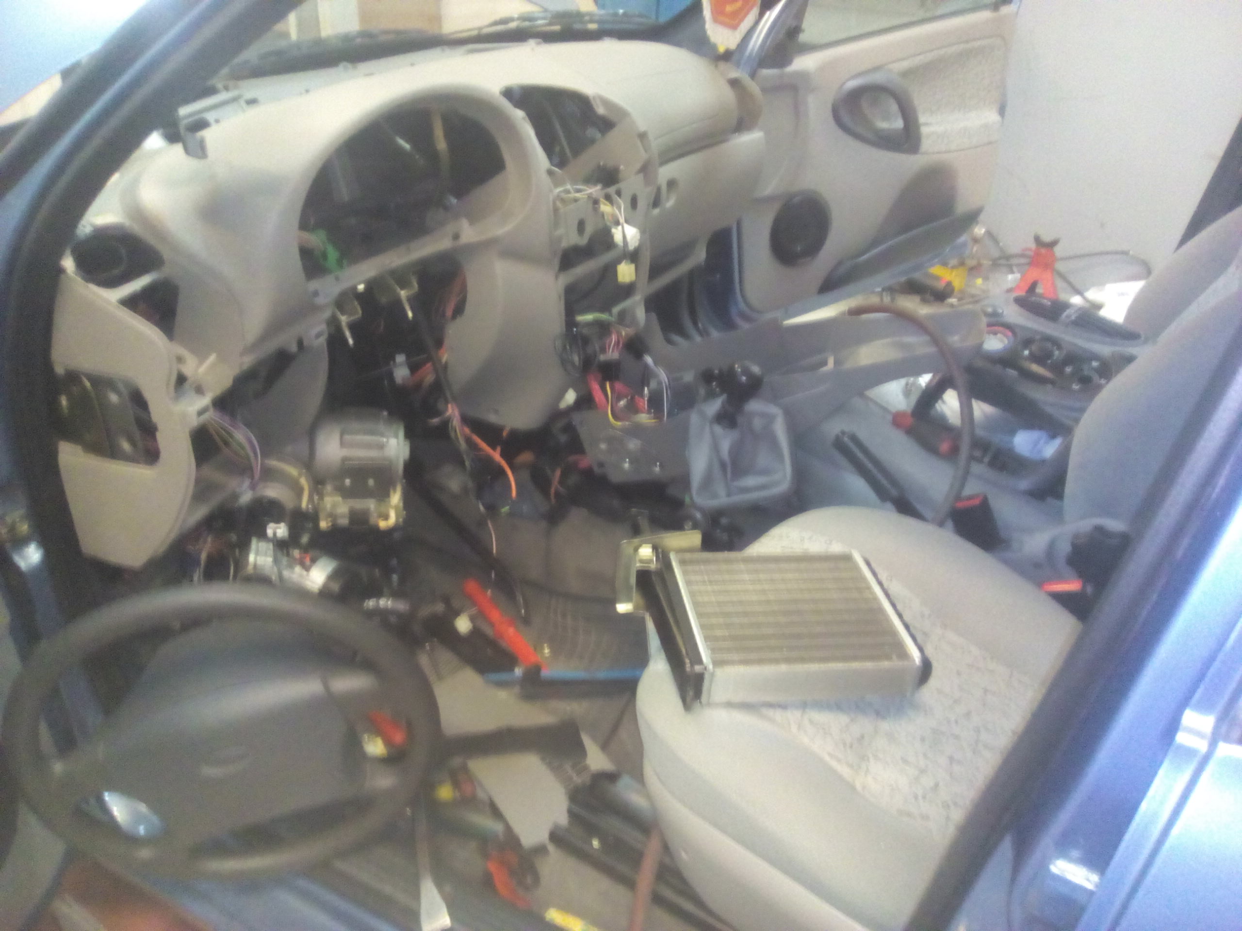

Kiitoksia vastauksesta.. pitää koettaa etsiä se moottorin ohjauslaite. Sitähän pitää ilmeisesti purkaa aika paljo että siihen pääsee käsiksi.
Viestit: 10578
Re: Vaz-1119-2008-käyttöauto
Juu, taisi olla kaksi ristipää ruuvia mitkä piti avata. Eli apukuskin jalkatilasta keskikonsolin etumuovi pois ja siinä möllöttää ohjainlaite. Mukavampi se on kuin tämä savotta...

Oho... ootpa joutunu purkamaan paljon! :shock: Mulla jäis tuommoinen remppa tekemättä. Kun olin vielä terve niin tuli ite paljon korjattua autoa mutta nyt on vähän ollut terveyden kanssa ongelmia niin joutuu monesti viemään auton korjaamolle.
