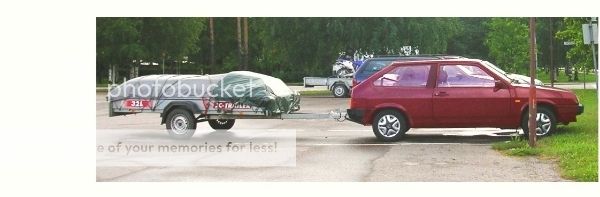

Tämmöinen huonekalukuorma vedettiin Korialta Joensuuhun:
Ei aavistustakaan oliko kuljetus laillinen.
Re: VAZ-21083 - 1988 - "Kärsämaski" - Talviauto
Kyllä ainakin minusta näyttää aivan lailliselta ja asiallisen näköiseltä yhdistelmältä. Ei ainakaan minun silmään erottuisi liikenteessä muuten kuin tuon Samaran osalta. :)
Itse olen hinannut Samaralla parikolmekymmentä kilometriä omaa Transittiani, kun siitä meni kardaaninristikko säpäleiksi. Koppi oli kyllä tyhjänä mutta kyllä se jotain 1800 kiloa varmaan painaa. Liikkeelle lähtiessä joutui hieman väkisin saamaan juhtaa liikkeelle, mutta liikkeelle saatua tasaisellahan se Transitti tuli helposti Samaran perässä. Ei ollut kyllä onneksi mitään isompaa mäkeä tuolla välillä. Tämä ei tainnut ihan laillinen yhdistelmä kuitenkaan olla?

Kyllähän toi vielä laillinen oli, mutta jarruja sai alkaa painamaan aikasemmin ja kovemmin kun normaalisti :lol:

Pavlovits kirjoitti:Tämmöinen huonekalukuorma vedettiin Korialta Joensuuhun:
Vanhuutta pukkaa mutta luulisinpa olleeni kuskina. 8) Neljäköhan henkilöä oli sisällä,kärryssä oli kyllä painoa luultavasti vähän liikaa,mutta ällistyttävän hyvin Sammy veti kun opin vähän ennakoimaan mäkiä yms.Kartturina oli joku tilastofriikki joka piti kirjaa kilsoista ja bensoista ja tulos oli n. 7,5 litraa sadalle.Ihmettelin mutta uskottava oli!
