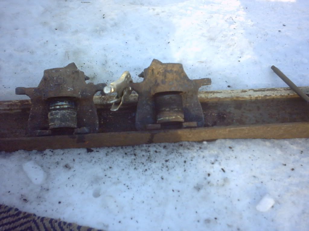

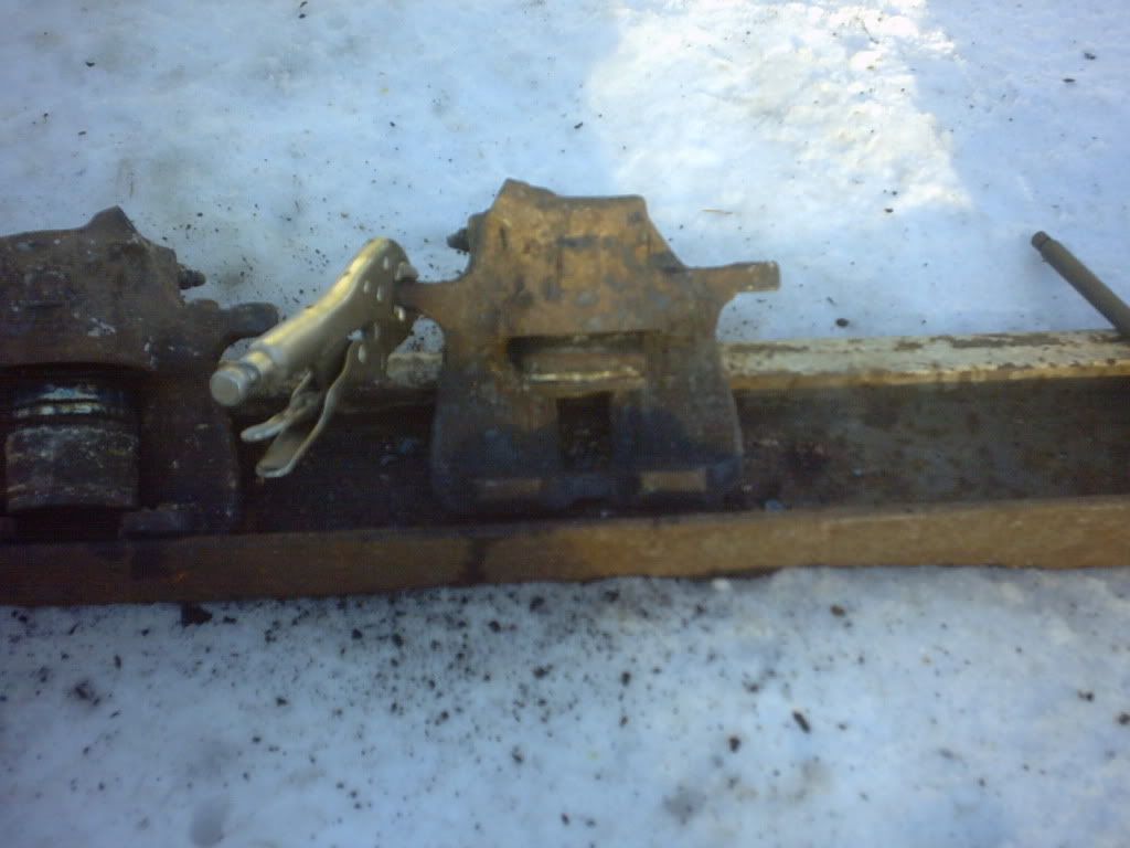

No, sitten niihin SepänTöihin. Meinattelin paistaa satulat sähköuunissa. Järjetöntä. Oli sellainen sähköuuni, jossa voitiin paistella kaikkea romua. Mutta eihän sinne saa kuin max 250astetta eikä sellaisella lämmöllä tee mitään. Siispä tulet saunan kiukaaseen ja annettiin kunnon hiilloksen hoitaa ahjon tehtävä. Palaisivat juuttuneet tiivisteet ja suojakumien rippeet sekä muu karsta päreinä.
Tässäpä kuvat ahjosta:
http://aijaa.com/v.php?i=008977742958.jpg
http://aijaa.com/v.php?i=008967742959.jpg
Sieltäpä sitten kama pihalle pihdeillä ja pajalle. Eivätkä silti männät mitenkään holahtamalla tulleet ulos, mutta lopulta hellittivät. Eikä ahjoaminen muutenkaan jäänyt merkitystä vaille.
Ilmausruuvit olivat sellaisessa juntturassa 2päivän liuottamisen jälkeenkin, ettei niihin purrut mikään. Lukkopihtikin pyöristi niitä enne ahjoamista eikä kiinnipäin nitkautuksestakaan ollut mitään apua. Pelkäsin niiden jäävän jumiin ahjokäsittelynkin jälkeen. Eli olisi ostettava uudet satulat jos niitä ei saataisia auki.
Ilmausruuvien irroitus ajoamisen jälkeen:
http://aijaa.com/v.php?i=006267742963.jpg
http://aijaa.com/v.php?i=000947742964.jpg
Ja todella hilkulla oli etteivät katkenneet tai menneet solmuun. No, lopulta irtosivat. Ja näissä nipoissa oli kokoa. Eivät olleet mitään pikkuleluja. Kierteen halkaisija oli vajaa 9mm. Motonetin tietokanta tarjosi tähän satulaan 5mm halkaisijaa olevia nippoja.
Siitä sitten männän kanssa kaupoille. Ilmausruuvikin piti ottaa mukaan, mutta ei tarttunut taskuun. Ja vääräthän sieltä myytiin. Mäntäkään ei ollut vastaava vaan vähän lyhyempi, mutta sehän nyt ei liiemmin haittaa. Jos mäntä olisi aivan liian pitkä niin mitäänhän ei sillä tekisi.
Ihmettelen kyllä sitä, että noiden varaosaliikkeiden tiedostoissa on kyllä mäntiä halkaisijatiedoilla, mutta ei mitään männän pituudesta. Tiskillä sitten ihmeteltiin erilaisia mäntiä ja sanoin että tuo nyt mahdollisimman monien merkkien mäntiä, jotka ovat halkaisijaltaan samoja. Olihan tarjokkaita mutta lootista ilmestyi pituuksiltaa sitten jos jonkinmoista lelua. Niin ja ne ilmausruuvit???
Ei sinnepäinkään. Pienet 10mm kannalla olevat lykkäsi mukaan. Eihän niissä ollut samaa noihin sopivien kanssa kuin tarkoitus. Ja taas ravaamista. Lopulta löydettiin joidenkin takajarrujen ilmausruuvit. Eivät kuulemma voi sopia eteen, mutta mallin mukaan kun katsottiin niin olivat lähes vastaavat. Ainoastaan jarrunestekanava oli pienempi mutta siihen oli tyydyttävä.
Ja eihän se vääntö tähän päättynyt. Siitä sitten taas myöhemmin lisää.
