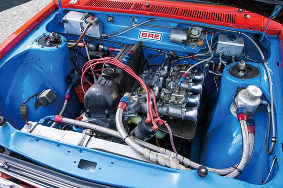

Tuollanen korkeepuristeinen kierroskone rules👌😎 tuo emännän veljen larseki kiljuu jo aika mukavasti 7500rpm rajottajan lähestyessä.
Päästöissä voi olla aika kikkailu, mut sytkää ja overlappia pois ja viinaa tankkiin nii voi jopa onnistua...

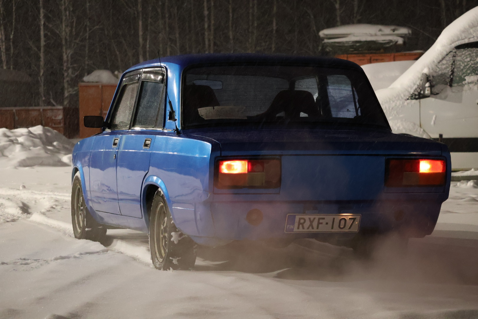

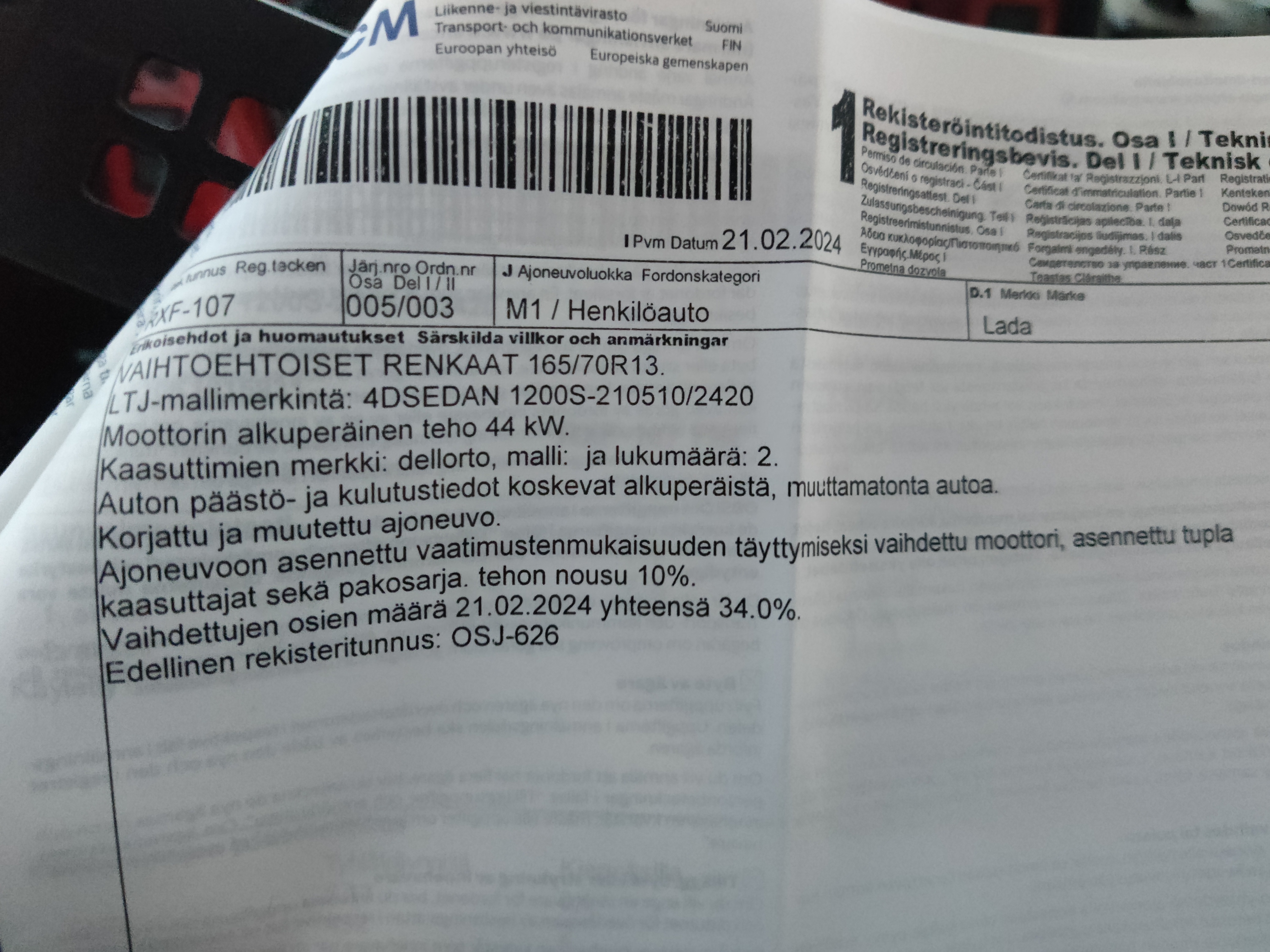

Noniin, nyt muutoskatsastettu Fiatin 1800 teeceelle tuplien kera :D prosentteja tuli 34 ja paperille laskennallinen teho eli reilu 70kW... Jospa siellä vähän enempi oikeasti olisi :lol: vaparia virittäessähän ei penkissä tarvitse edes käyttää. Vertailumalliakaan tässä huvissa ei edes tarvittu, kun uuden lain mukaan menee teho-painosuhteella laiskimpaan pykälään eli yli 20kg/kW ja muutoksen jälkeen se saa pudota niinkin pieneksi kuin 12kg/kW eli Ladan painolla n. 80kW. 1700 tehoilla päästäis tarvittaessa seuraavaan luokkaan eli 10kg/kW eli orggispainolla n. 100kW.
Katsastus oli ihan läpihuutojuttu kun konttori oli perillä uudesta laista. Autossa vähän jarrut laahasivat, vaikka kaikki nurkan on putsattu atomeiksi ja herkistelty. Pääsylinterikö se siellä vielä kiusaa, vaikka sitäkin kyllä ronklattiin...
Nyt ei muuta kuin kovaa ajoa loppu talvi ja kesällä mietitään mitä tän kanssa tekee seuraavaksi vai tekeekö mitään. Autohan on erittäin karkea ajettava kiitos jäykän kytkimen, torsenin lukon, jäykän uretaani-alustan ja konettakin piti vähän kahlita pienten välysten takia, joten kaikki värinät tutisuttaa persausta tehokkaasti. Tehoa on vanhoille nastarenkaille aivan liikaa ja perä on irti välittömästi kun koneelle antaa happea. On jopa hiukan pelottava auto ajaa, vaikka vanhoilla takapotkuilla olen ihan käyttisajelua ajanut tähänkin asti.
Koitetaan saada joku foto jollain tavalla tännekin jakoon. Photobucket muuttui maksulliseksi ja vastaavaa tarvetta saada kuvia julkisesti nettiin ei vielä ole ollut. Toimiskohan Pinterest linkitykseen?

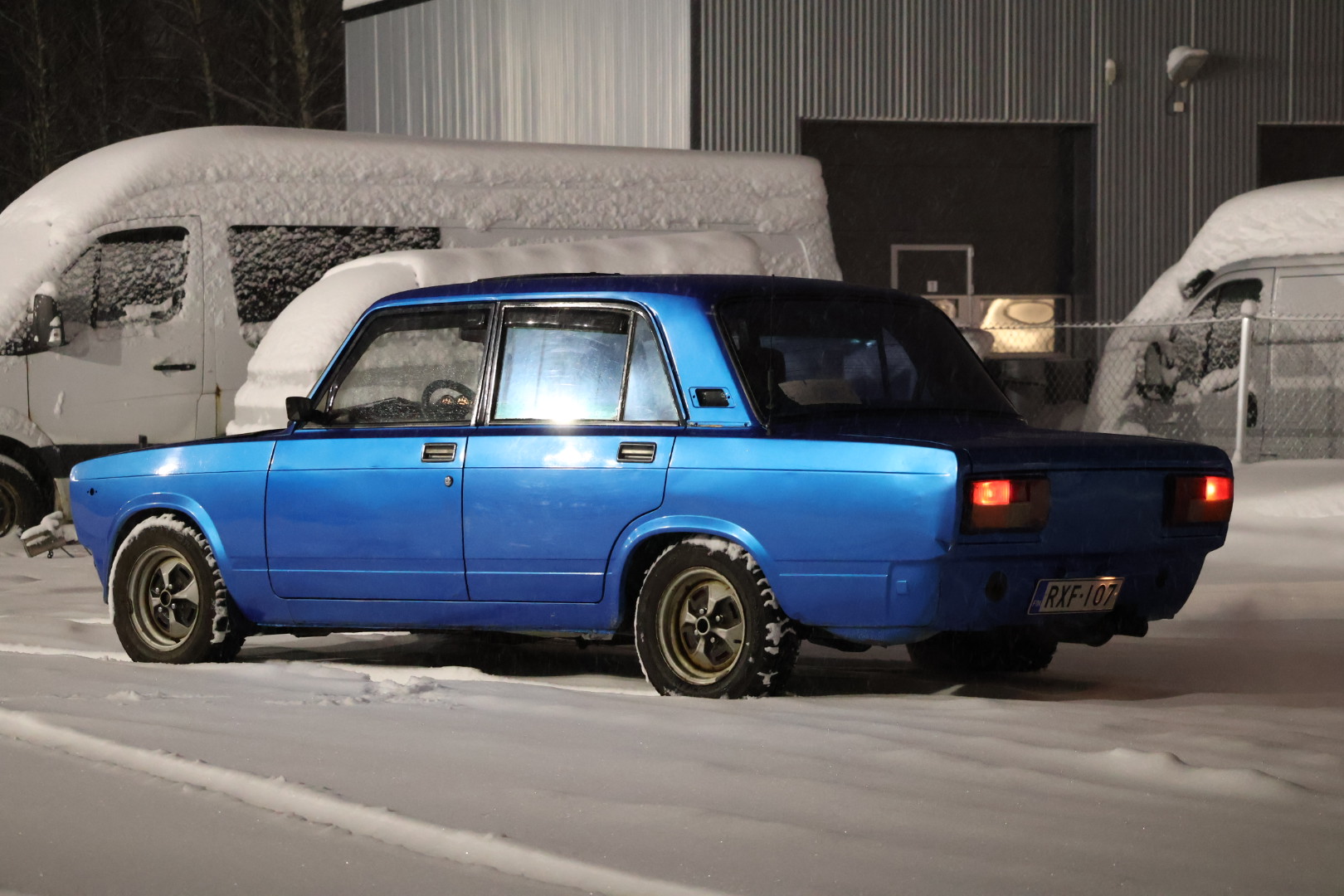

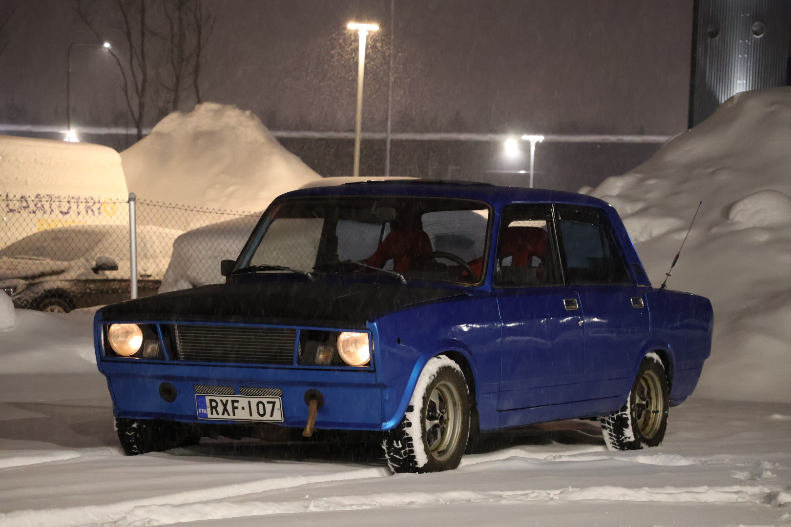

Viesti Kirjoittaja ilkka89 »
https://pin.it/6ON1wH2Kd
https://pin.it/7k48q4FLk
https://pin.it/5CjHzJRu0
Suoraan ei näköjään saanut kuvaa näkyville, mut siinä nyt linkin takana... Ulkoahan se on sama teinihirvitys ja konehuoneessa vielä kaikki vähän sikinsokin. Lataus puuttuu kun oli ehkä jäänyt löysälle akunkaapeli laturista ja taisi kulkea koko latausjännite herätekaapelin kautta... Nyt haisee sähkölle eikö toimi. Muuten pelaa kyllä yllättävänkin hyvin, ottaen huomioon kaasareiden iän ja moottorin seisonta-ajan välissä...

Tuossa vielä otteesta kuva.
hukkis
Viestit: 178
Liittynyt: 21.11.2020 21:57
Paikkakunta: Joensuu
Re: Ilikan turinat turbo rojektista. *dedlaini 10.3*
Viesti Kirjoittaja hukkis »
Nonii, onnittelut leimasta👍
Ja dedlainiinki jäi joku viikko aikaa😄
Mukavan häijy ilme noilla syvällä olevilla pyöreillä valoilla😎
