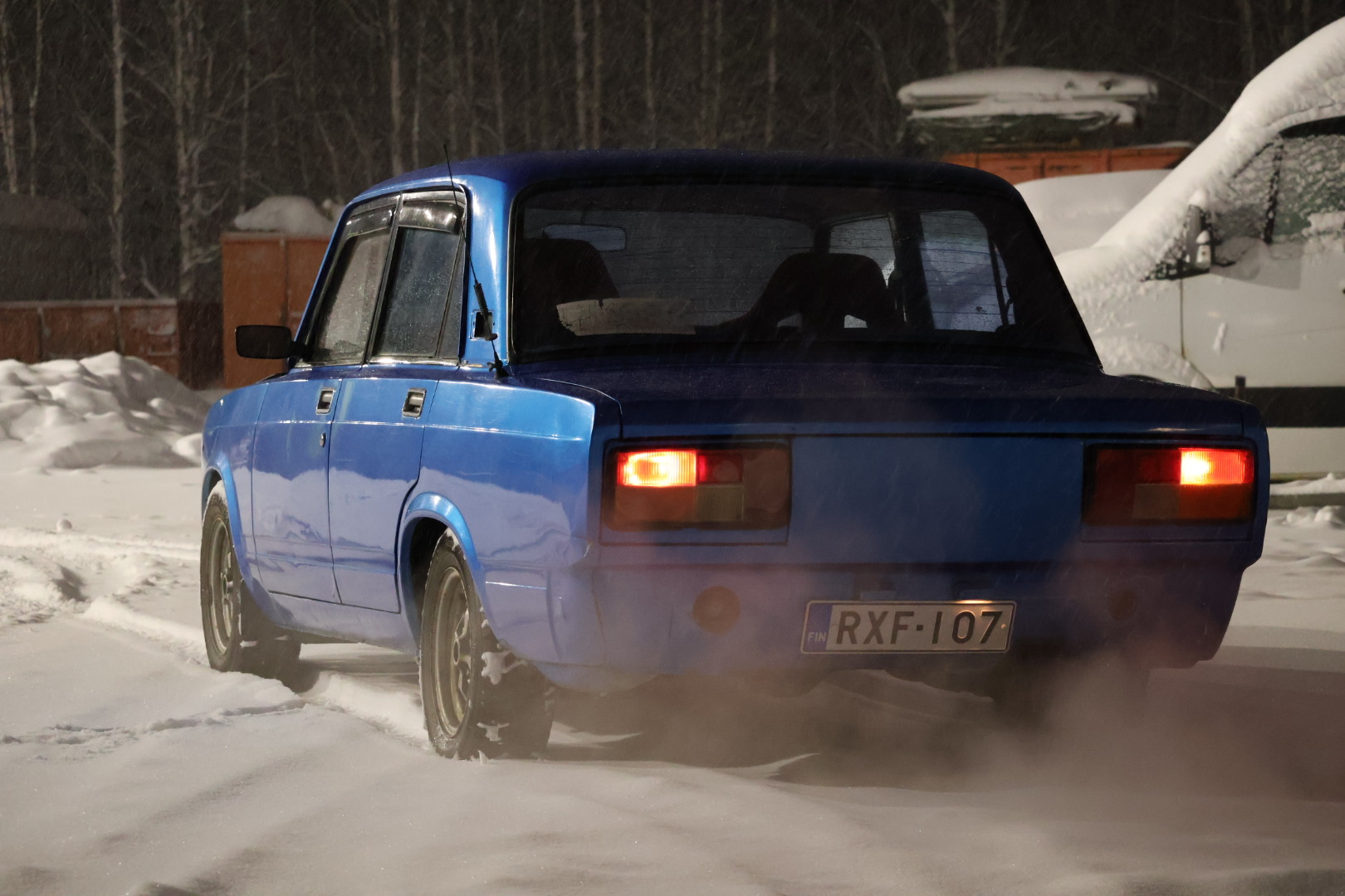

Noniin, nyt muutoskatsastettu Fiatin 1800 teeceelle tuplien kera :D prosentteja tuli 34 ja paperille laskennallinen teho eli reilu 70kW... Jospa siellä vähän enempi oikeasti olisi :lol: vaparia virittäessähän ei penkissä tarvitse edes käyttää. Vertailumalliakaan tässä huvissa ei edes tarvittu, kun uuden lain mukaan menee teho-painosuhteella laiskimpaan pykälään eli yli 20kg/kW ja muutoksen jälkeen se saa pudota niinkin pieneksi kuin 12kg/kW eli Ladan painolla n. 80kW. 1700 tehoilla päästäis tarvittaessa seuraavaan luokkaan eli 10kg/kW eli orggispainolla n. 100kW.
Katsastus oli ihan läpihuutojuttu kun konttori oli perillä uudesta laista. Autossa vähän jarrut laahasivat, vaikka kaikki nurkan on putsattu atomeiksi ja herkistelty. Pääsylinterikö se siellä vielä kiusaa, vaikka sitäkin kyllä ronklattiin...
Nyt ei muuta kuin kovaa ajoa loppu talvi ja kesällä mietitään mitä tän kanssa tekee seuraavaksi vai tekeekö mitään. Autohan on erittäin karkea ajettava kiitos jäykän kytkimen, torsenin lukon, jäykän uretaani-alustan ja konettakin piti vähän kahlita pienten välysten takia, joten kaikki värinät tutisuttaa persausta tehokkaasti. Tehoa on vanhoille nastarenkaille aivan liikaa ja perä on irti välittömästi kun koneelle antaa happea. On jopa hiukan pelottava auto ajaa, vaikka vanhoilla takapotkuilla olen ihan käyttisajelua ajanut tähänkin asti.

Tuossa vielä otteesta kuva.

Nonii, onnittelut leimasta👍
Ja dedlainiinki jäi joku viikko aikaa😄
Mukavan häijy ilme noilla syvällä olevilla pyöreillä valoilla😎
