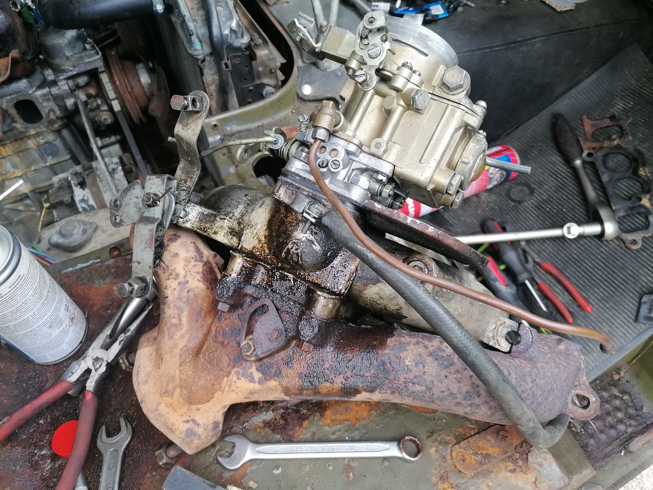

Imu- ja pakosarjantiivisteen vaihdon yhteydessä Lada.h.s hitsasi umpeen tuon imuilman lämmitysaukon. Siinähän on tuollainen läppä mikä ohjaa kuumaa ilmaa kaasarille mutta etenkin kesällä käy vähän turhankin kuumana niin tukittiin koko aukko ja selvästi kylmemmältä tuntuu kaasari nyt ajon jälkeen. Enkä oikein usko että talvellakaan mitään jäätymistä ilmenee..

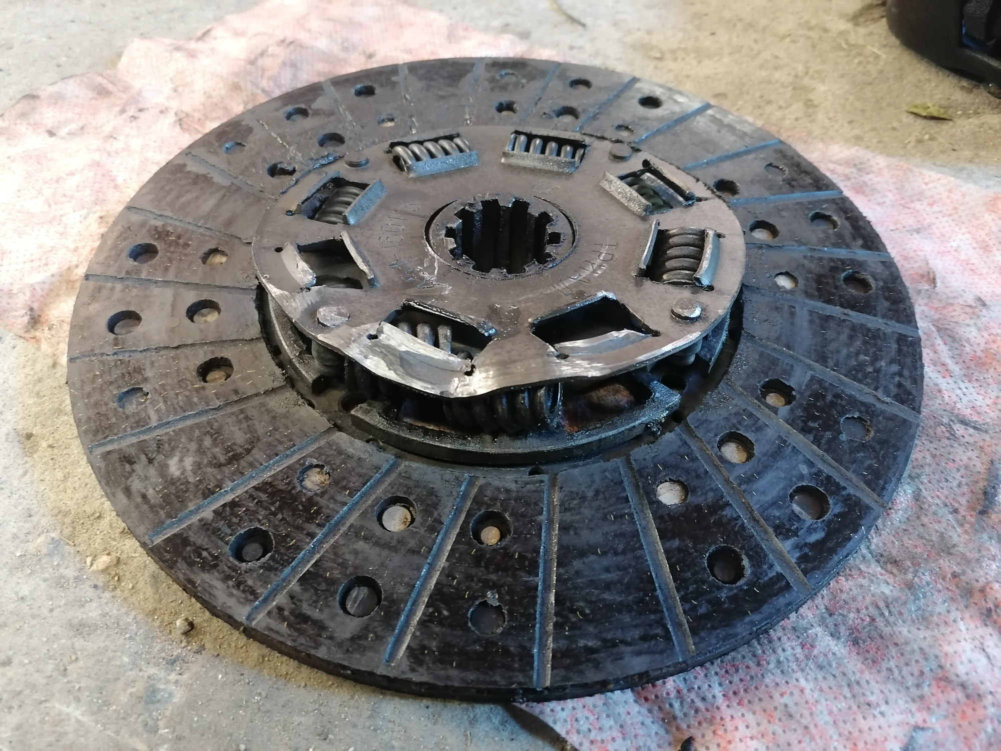

Vaihdelaatikon ja kytkimen kun irrotti niin paljastui särkynyt kytkinlevy. Niitit pettäneet parista kohtaa mutta muuten oli ihan ehjä ja pintaakin olisi vielä ollut vaikka kuinka. Painelaakeri ja asetelma oli ihan ehjiä eli pelkällä kytkinlevyn vaihdolla selviää.

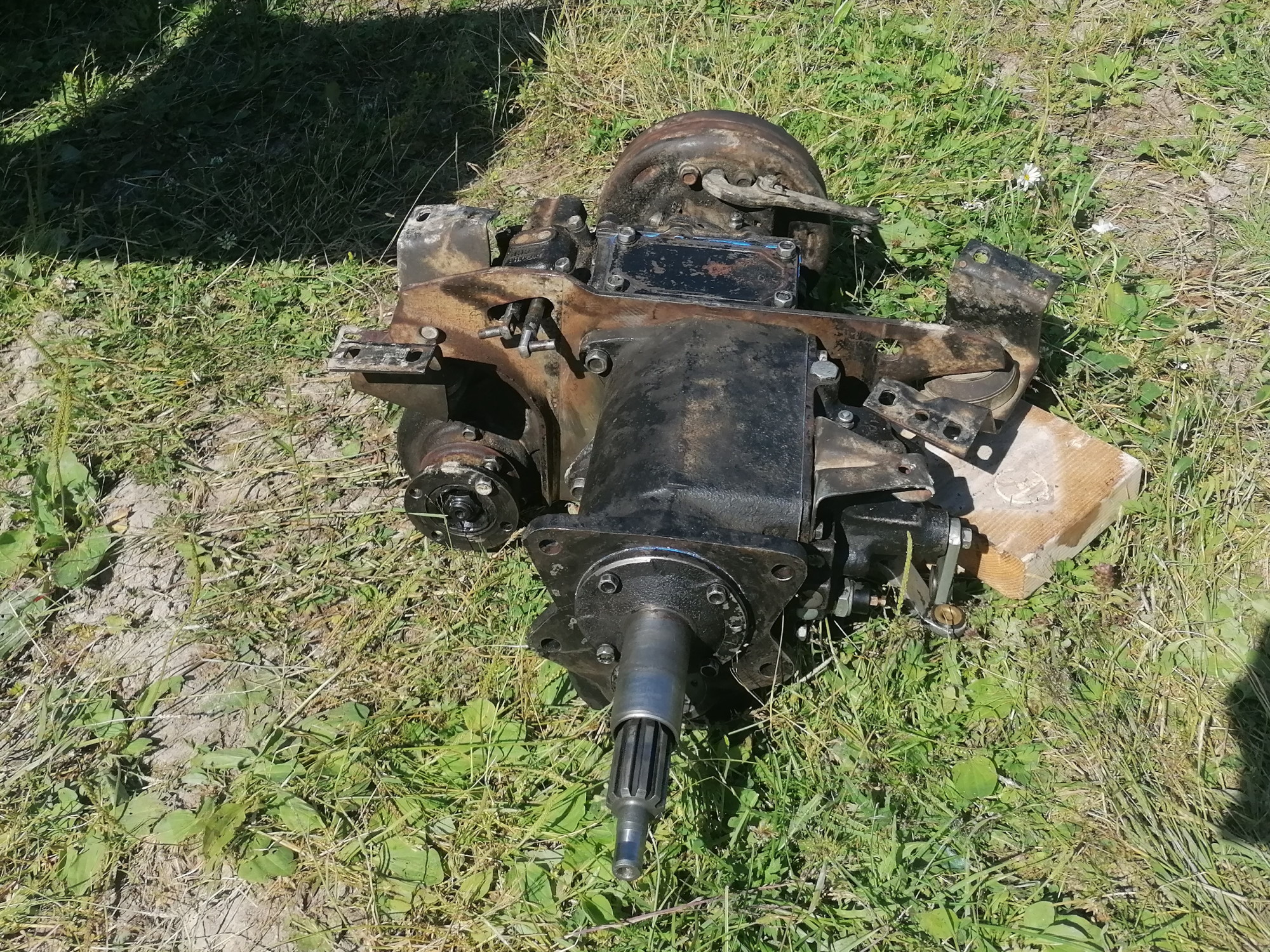

Sitten nelosvaihteen hyppimisen takia avasin laatikon ja synkrosta puuttui ihan pala, eli lootaremonttiin pääsee. Muutenhan tämän laatikko näyttää aika simppeliltä etenkin kun vain kolmos- ja nelosvaihteet on synkronoituja.
Öljyvuodon syytä en oikein vielä varmaksi tiedä. Kytkinakselilla kun ei ole edes mitään stefoja, vaan ainoastaan spiraalimainen ura minkä pitäisi pitää öljyt lootan sisäpuolella.
Irroitin huohottimet ja olihan ne hieman tukossakin mutta Ladaan verrattaessa niissä näyttää olevan tehokkaampi takaiskuventtiili ja jos kara on vielä vähän jumissa niin sittenhän öljy etsii jonkun muun reitin ulos. Katsoin niin Ladan vaihdelaatikossa huohottimen kierre on pienempi ettei sellaistakaan voi kokeeksi laittaa.

Flaiman kirjoitti: 28.6.2021 0:55 Kuva
Kätevä mies hitsaa tuon kuntoon, jouset pois ja ruuveilla kohdistaa niitin reiät ja sitten hitsaus, ruuvit pois ja toimii. Eihän noita jousia levyssä tarvitse...

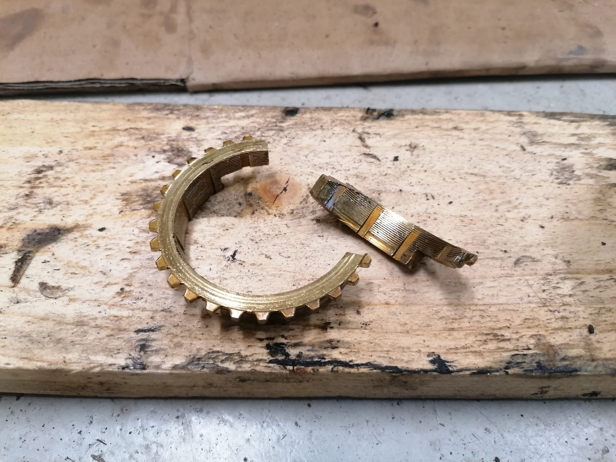

Noniin, laatikkoon vaihdoin synkrot ja kytkentärenkaan sekä kolme laakeria. Se kytkentärengashan oli sitten ihan kunnolla rikki eikä vain että oisi vähän lohjennut. Pari vasenkätistä kierrettä lootassa ihmetytti mutta huomasin ihan heti enkä ehtinyt hampaat irvessä väärään suuntaan vääntämään.
Ja kuten aina, niin vaikka kuinka varovasti osat järjestykseen laittaakin niin jossain vaiheessa jostain irtoaakin jotain välirenkaita ja sitten pitääkin ihmetellä että olikos ne missä välissä mutta tässä tapauksessa osissa oli sen verran kiinnileikkaamisjäkiä niin hyvin näki että mitkä pinnat olleet vastakkain. Olikohan nyt pääakseli nimeltään vai mikä mutta kuitenkin kytkentärengasta vasten oli n.27mm seger-rengas ja 2,4mm paksu, ja kun se oli jo ennestään rikki jä väljisyi irroituksessa vielä lisää niin piti yrittää löytää uusi ja sellaista kokoa kun ei saanut niin piti tyytyä kahteen 1,2mm paksuun 26mm segeriin jotka täpärästi sain pingotettua paikalleen.
