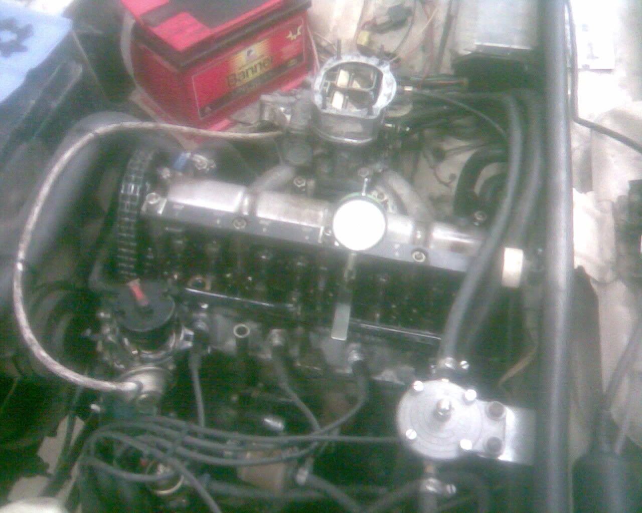

Ostin tämmöisen kaikkien kehuman säätötyökalun. http://www.zsiguli.hu/index.php?action=cikk&id=107
Tuossa kuvassa ei muutaman millin vahvuista lattarautaa näy mutta tässä kuvassa se näkyy. Työnnetäänkö se niin pitkälle kuin menee?
Ja sitten keinuvivusta nostamalla näkyy välys? Klapin kun säätää 0,15mm niin Jokarin jossain saman aiheen ketjuista mainitsema 0,10mm liuska ei mene mutta 0,05mm menee kevyesti. Teenkö jotain väärin vai saako näin ollakkin?
Kai sitä oikein kuitenkin tulee mitattua kun liuskalla nihkeäksi säädettyjä kun mittaa niin näyttää 0,2-0,3mm välyksiä.
Jokari
Viestit: 7709
Liittynyt: 10.3.2005 20:32
Paikkakunta: Kymenlaakso™
Re: Venttiilien säätö 2105 moottorissa
Viesti Kirjoittaja Jokari »
Säädä kelloon 0.52 mm niinkuin ohjekin sanoo!! Tai max 0.60 mm, niinkin tulee parempi kuin liuskalla.
Ja jos kädessä ei ole mekaanikon fiilistä saa mittakelloon väännettyä just sellaiset lukemat kuin haluaa.
