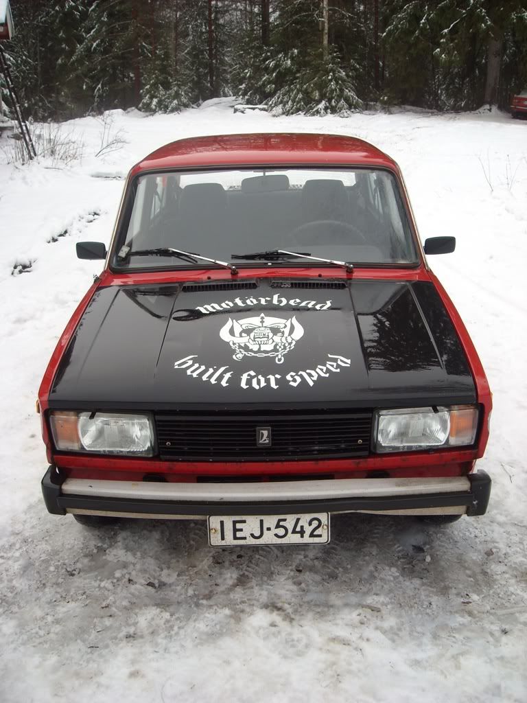

Plussa keli sattui tänään tulemaan, joten piti äkkiä mennä pesemään lada! :D Sen verran paskanen, homeinen ja sammaloitunu oli, ja on osittain kyllä edelleenkin :lol: Mutta ompahan nyt suurimmat paskat pesty pois, eikä tuota nyt tuon paremmin tarvinne pestäkkään.
http://i303.photobucket.com/albums/nn12 ... da/ld1.jpg
http://i303.photobucket.com/albums/nn12 ... da/ld2.jpg
http://i303.photobucket.com/albums/nn12 ... da/ld3.jpg
http://i303.photobucket.com/albums/nn12 ... da/ld4.jpg
http://i303.photobucket.com/albums/nn12 ... epelti.jpg
http://i303.photobucket.com/albums/nn12 ... ehuone.jpg
Konehuonetta nyt ei ole pesty, pitää se puhistella tarkemmin sitten kun alottaa sitä puolta laittelemaan. Ja joo, takaikkuna pitää korjata, ei pysy ylhäällä oikein ja siksi ollut tilapäisesti (=viimiset 5-vuotta :lol: ) teipeilla varmistettuna.
Mainitaan nyt vielä erikseen, että Kommentoida Saa! :)

Komia Lata! Liekitkin fiksun näköiset, keulaan ehkä sopisi paremmin.
Menestystä!!

'aatee' kirjoitti:Komia Lata! Liekitkin fiksun näköiset, keulaan ehkä sopisi paremmin.
Menestystä!!
Tattista! Ei kun liekit pitää olla just noin väärinpäin :lol: Konepeltikin kun on varattu motörheadille! Ja noita perus liekkejähän on nähty jo niin paljon, mutta onko nähty takaata tulevia lieskoja?
Ulkopuolista kohennusta vois sen verran vielä harkita, että maalais vanteet sitten kun uudet talvirenkaat löytyy. Jotain valko/mustaa. Sisälle löytyisi yhet sportti penkit, ilmeisesti joissakin datsuneissa ollut moisia, pitäisi selvittää ovatko miten harvinaisia ja arvokkaita, että viittineekö niitä tähän edes laittaa. Penkkien vaihtoakin ihan silläsilmällä vain ajattelin, että olisi mukavemmat istua.
