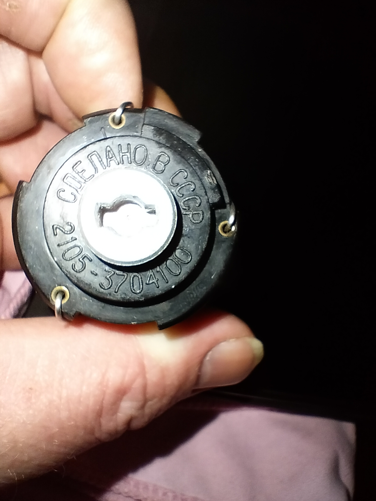

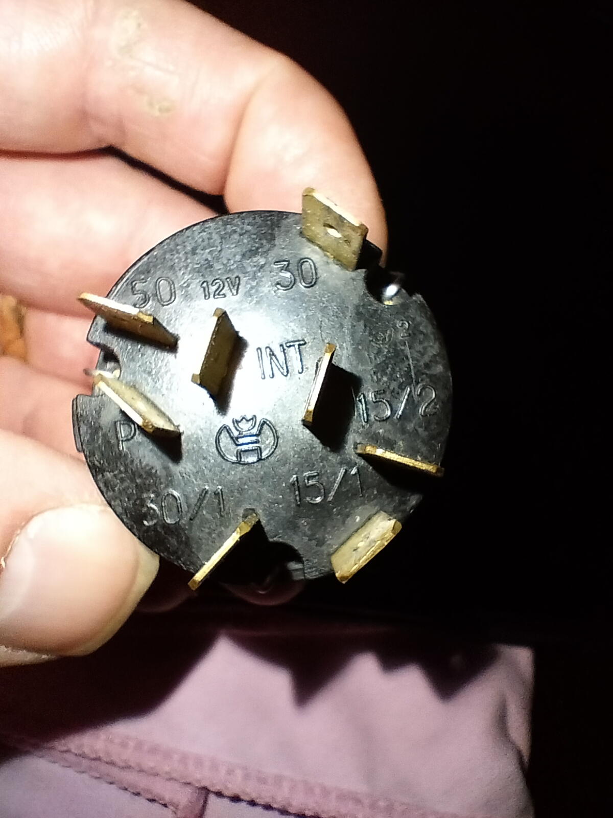

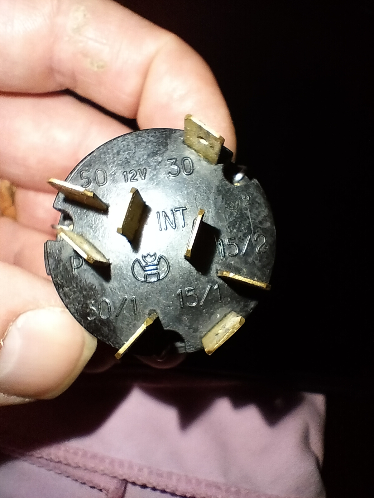

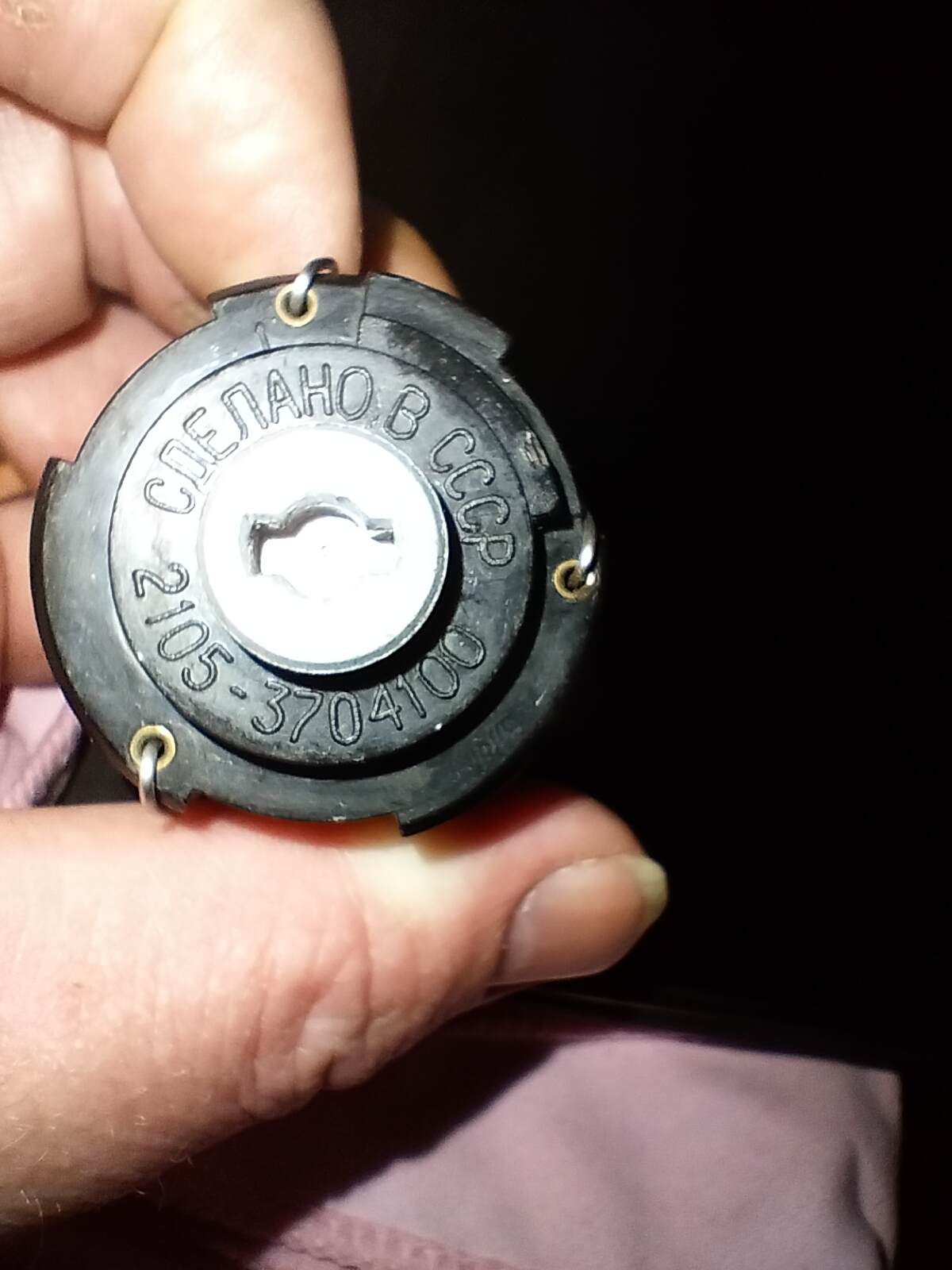

1983 vuosimallin kantti larvassa on 8 napainen ja liittimet ns.epäsymmetrisesti järjestetty.
Oon korjannut näitä toimiviksi purkamalla osiin sen ja hiomalla messinki kontaktit kiiltäviksi kun olivat palaneet karrelle.
tuo kuvan virtalukonpohja on vuodeltan n.2000 ja on kokomuovinen, alkuperäisessä on virtalukonpohjan "keskimmäinen" elementti punertavan läpinäkyvä muovinen josta näkee sinne sisälle.koostuu siis kolmesta osasta jotka niitattu kiinni.
muistaakseni yksi pinni on ns.tyhjä tässä mallissa.
taakse tulee töpseli.
