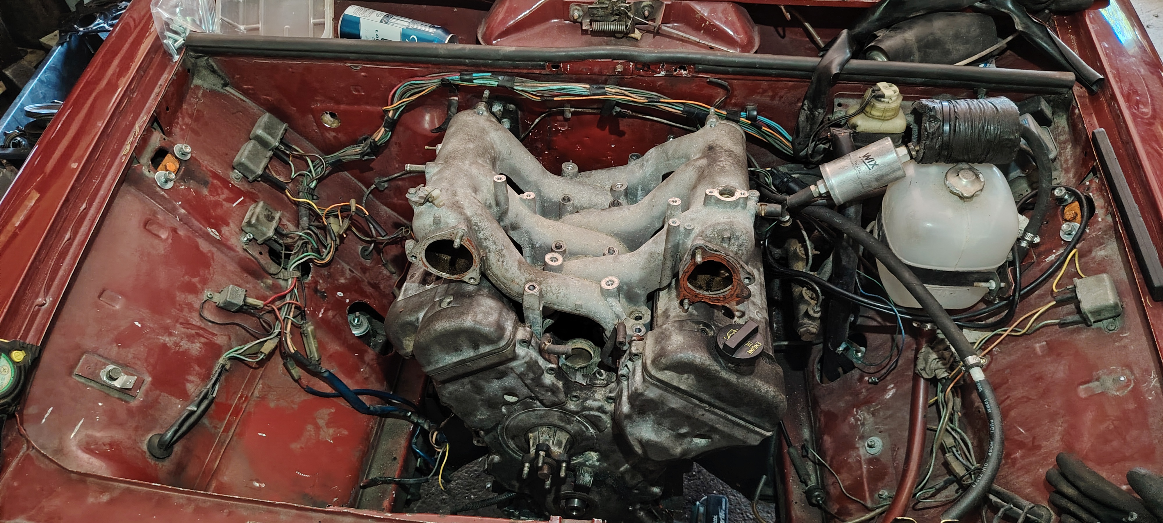

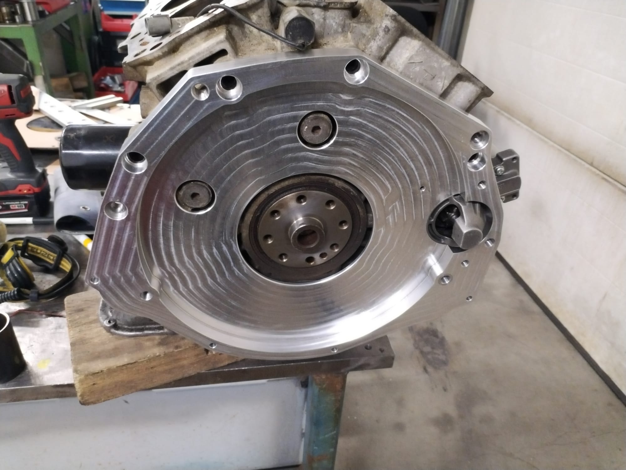

Hiljaiselon jälkeen taitaa tämäki taas kohtapuolin ruveta etenemään. Loota ja lohko ollu kotvan aikaa cnc ukolla välilaipan teossa ja lupaili kohtapuolin valmiiks, pääsee sovittelemaan paikalleen. Tarkotus olis saada paketti paikalleen mahollisimman vähillä korimuutoksilla, katotaan miltä näyttää ku sinne asti päästään

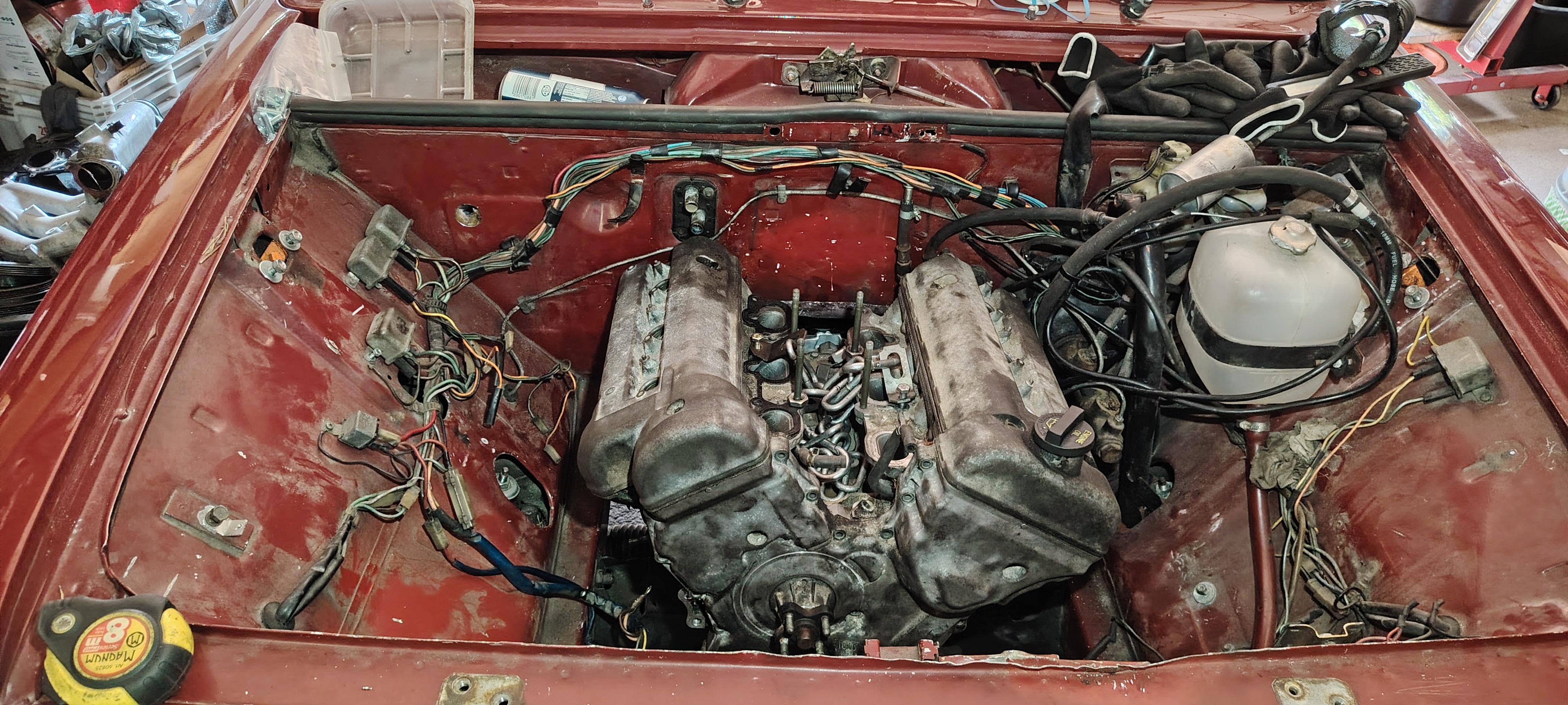

Kone/loota pakettia mallailtu paikalleen, joutuu näköjään jumppaa tekemään
Loota menee aika hyvin tunneliin, pari joutavaa uloketta rälläköitävä laatikon kylestä ja pientä vasarointia koriin. Simpukan varsi ja apusimpukka ei taida mahtua kääntymään kokonaan, vaikka kaivertelis tilaa välilaippaan ja muuttas moottorin asento.

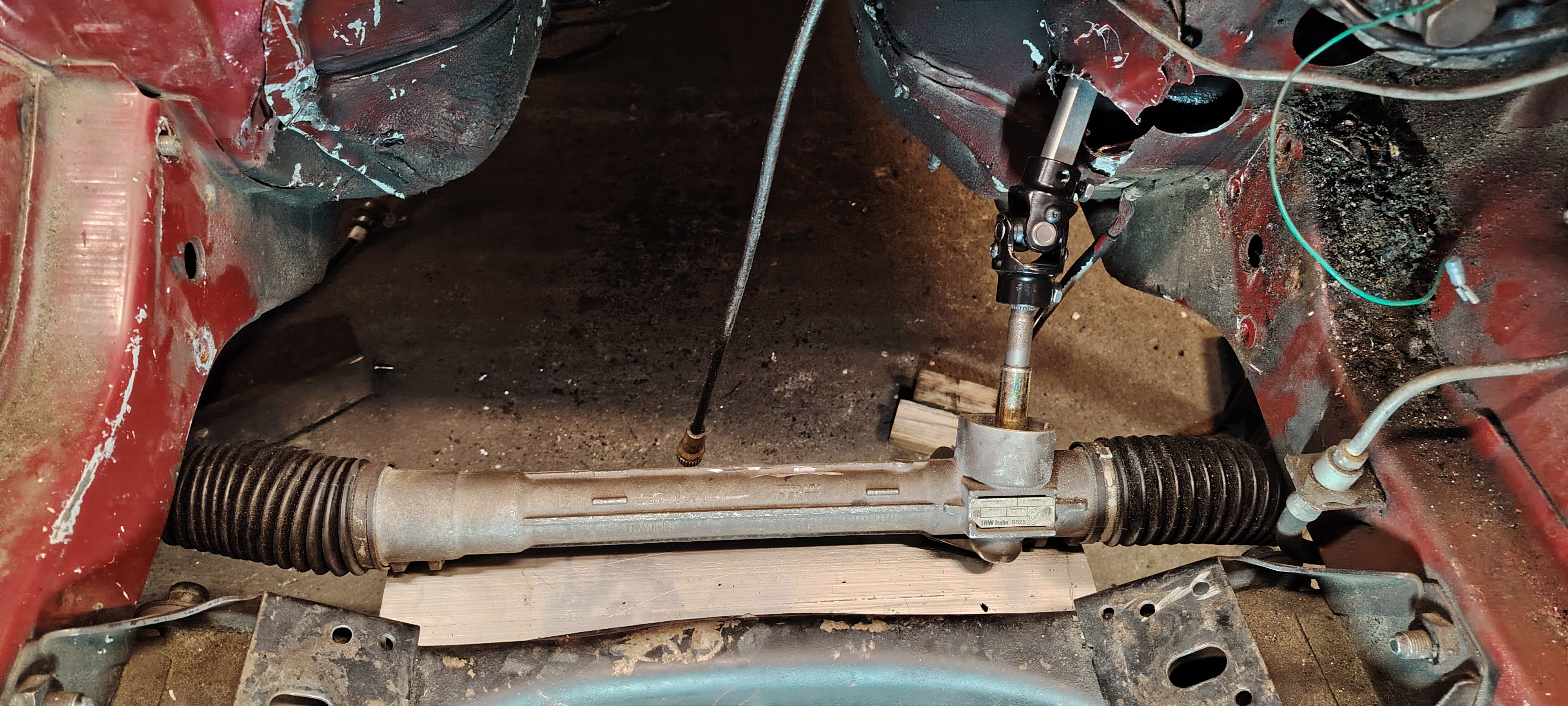

Päätin että ehkä helpoin laittaa hammastanto, niin saa simpukan ja apusimpukan välitankoineen heittää mäkeen edestä. Samalla saa myös pakoputkille vähän lisää tilaa. Putkille kyllä pitänee leikata lattiaan kolot lisäks...

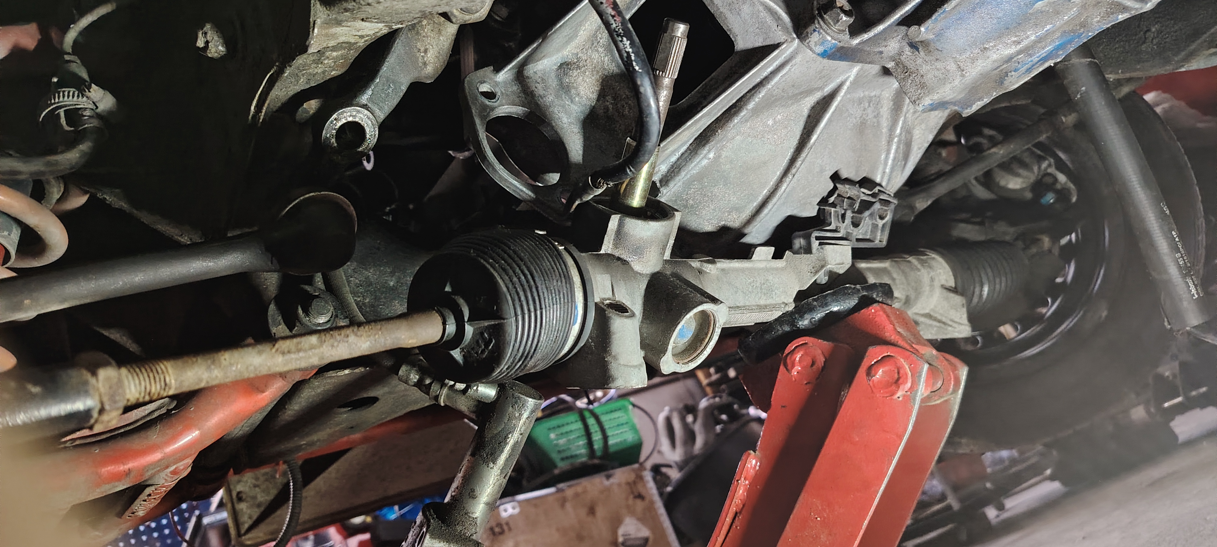

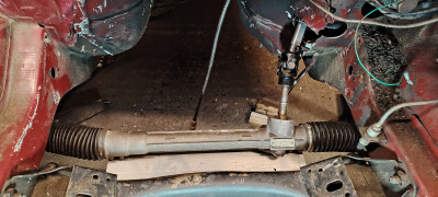

Romikselta löyty aika käypäsen olonen punton hammastanko ja eikun sovittelemaan..
Leveys on aika hyvä ja samoin karkeesti mittailtuna iskun pituus. Tuo on sähkötehosteisen ohjauspylvään tanko jossa vajaa 3 kierrosta. Pitää ensin kokeilla miten jäykkä tulee ilman tehostusta...

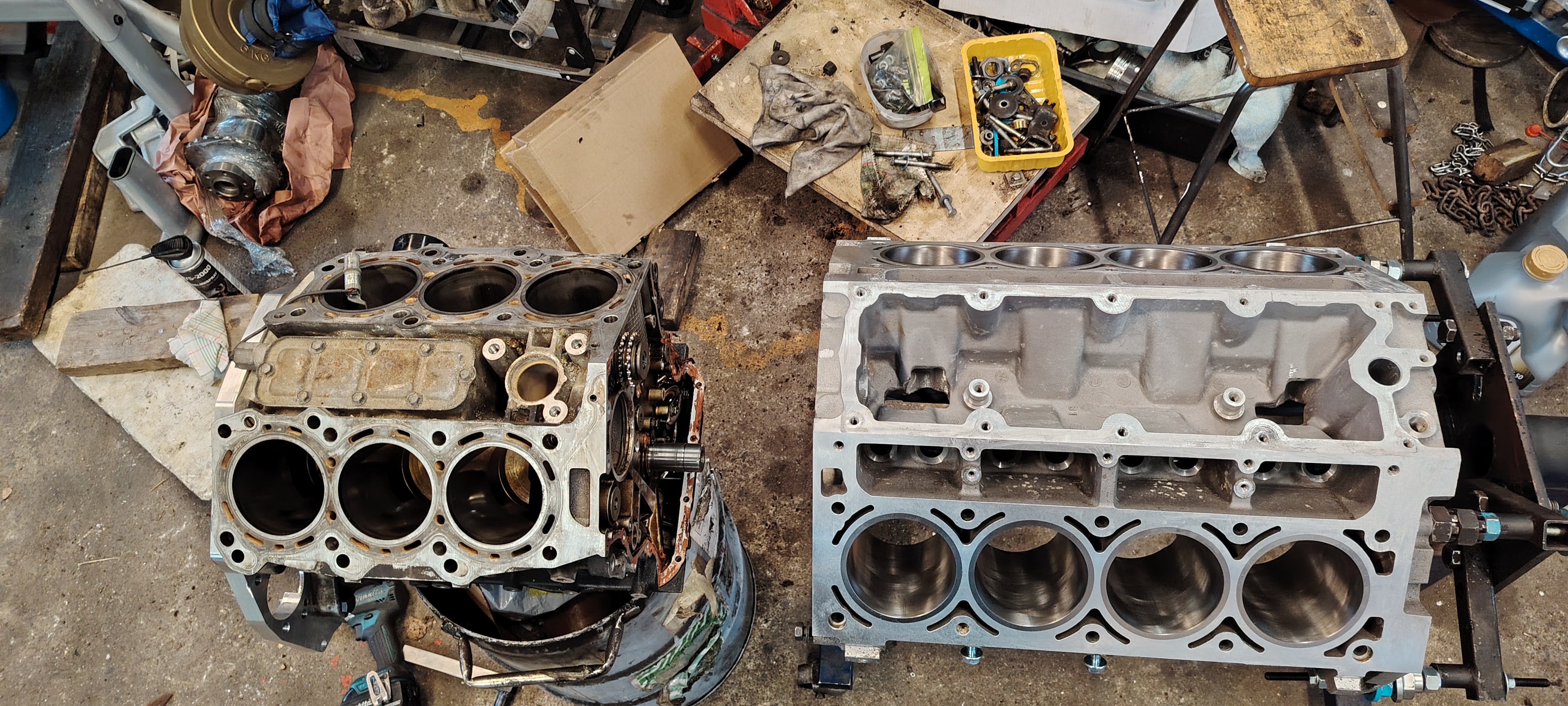

Tuohon lässyn lohkoon on menossa takokampetta sisään ja männän päälle vähän ylipainetta

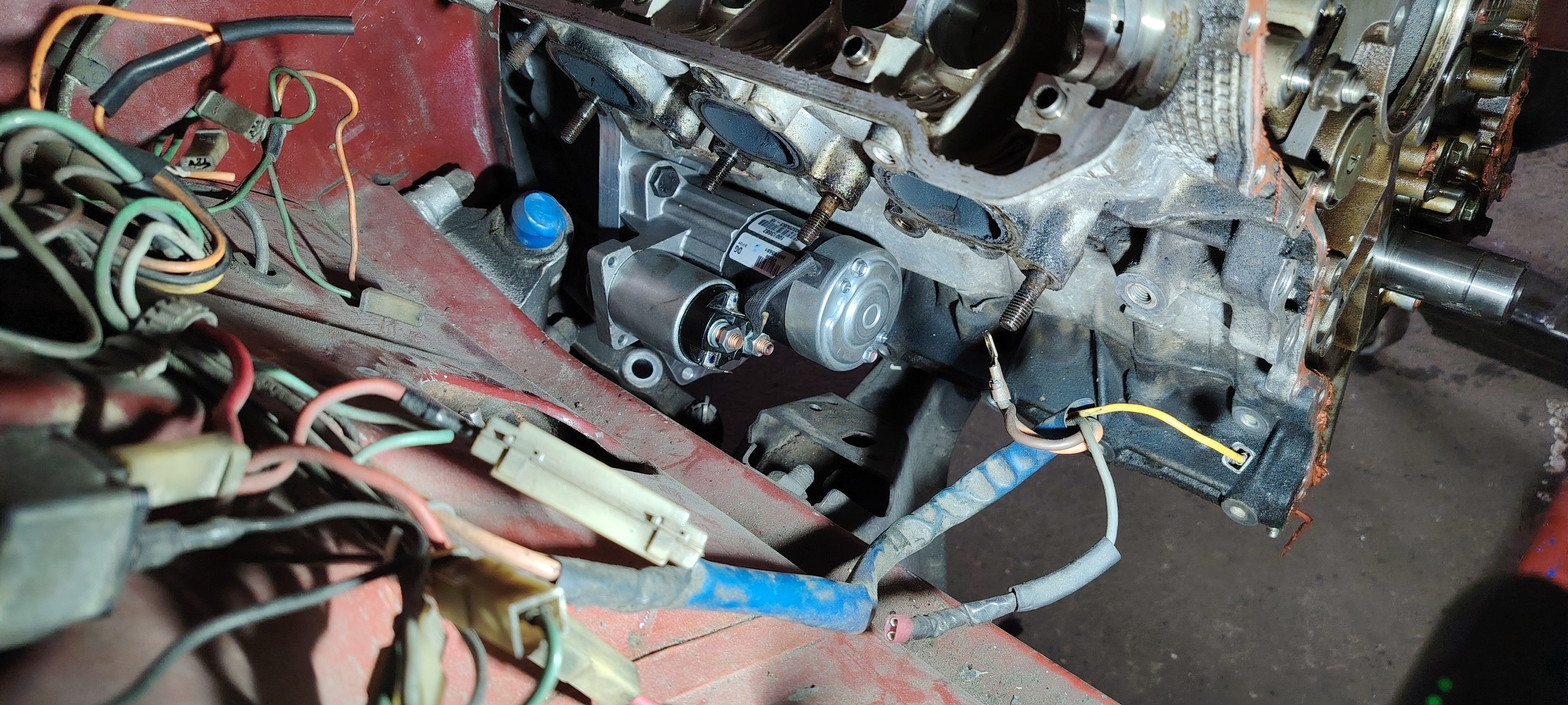

Äl ässä ja ja muutama muukin jopi askaroitu tässä välissä valmiiks, eli pitkästä aikaa ladan kimppuun.
Kone/loota pakettia nosteltu "aika monta" kertaa paikalleen ja pois välillä rälläköity, hakattu, väännetty ja kiroiltu

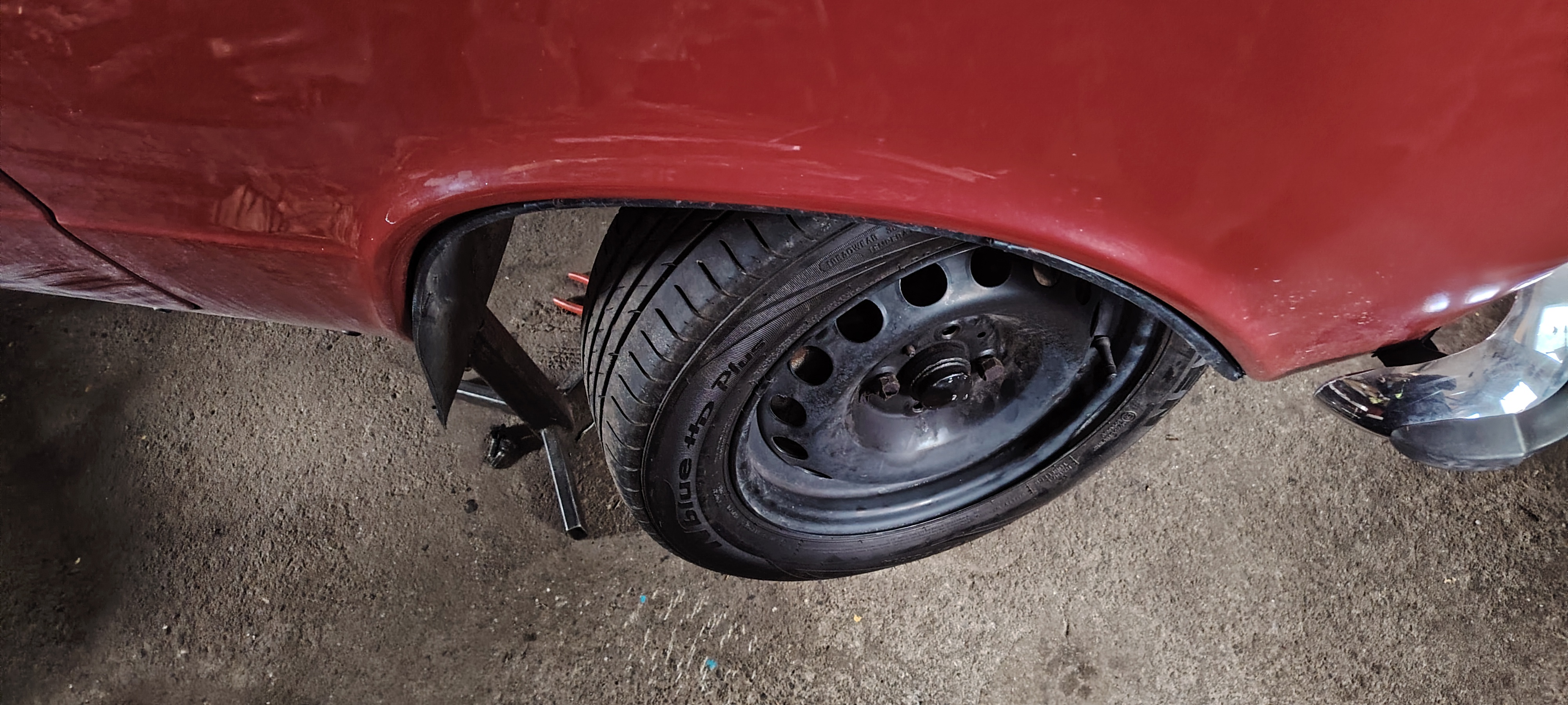

Fiat punton hammastanko soviteltu 10mm alumiinilevyn kanssa etukelkkaan.

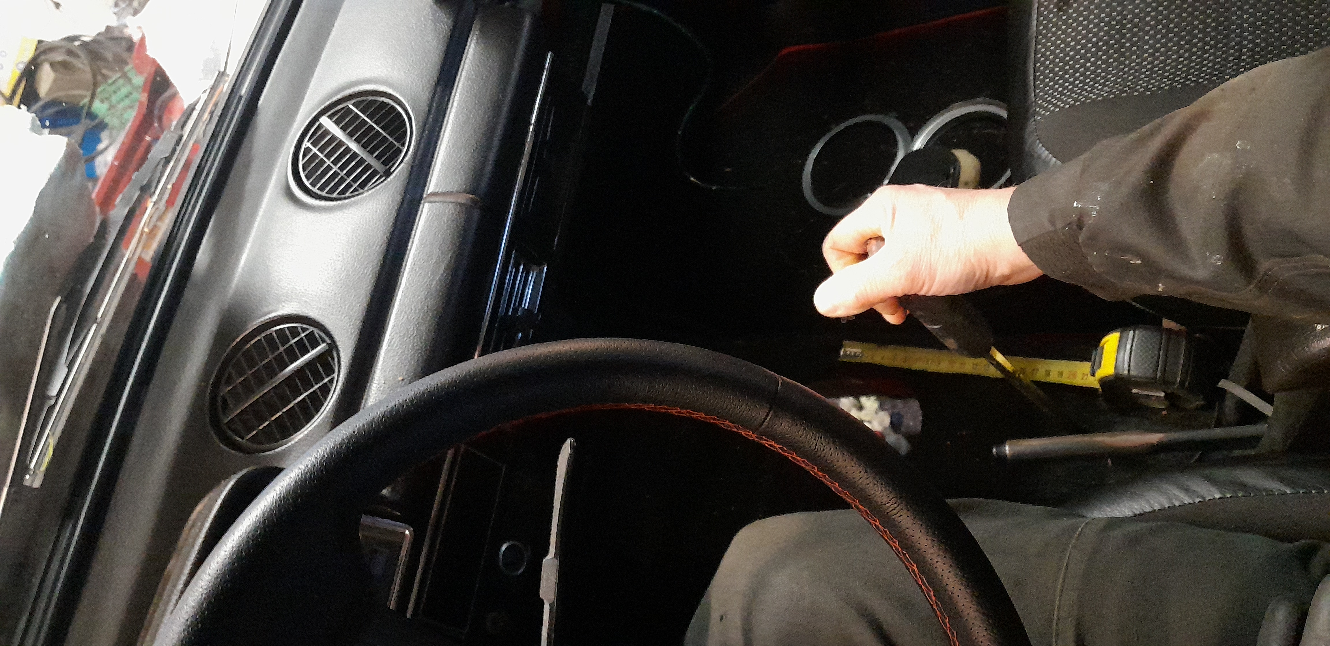

Kone tulee 3cm apukuskin puolelle päin ja rupesin mittailemaan linjauksia. Näyttäs että kardaanitunneli ja kone/loota alunperinki on sen 2cm apukuskin puolella, eli ei sen puoleen mitään hätää. Porasin reikäsahalla vaihdekepin reiän pikkasen enemmän apukuskin puolelle, että saa tekniikkapaketin mahollisimman suoraan. Reikä tuli sentin liian taakse, kun oli aika hankala hahmottaa paikkaa, vaan eipä tuo haittaa....
Keppi tulee nyt "just kouraan", pitää vaan modifioida keppiä oikeelle että käsäriä mahtuu käyttämään.

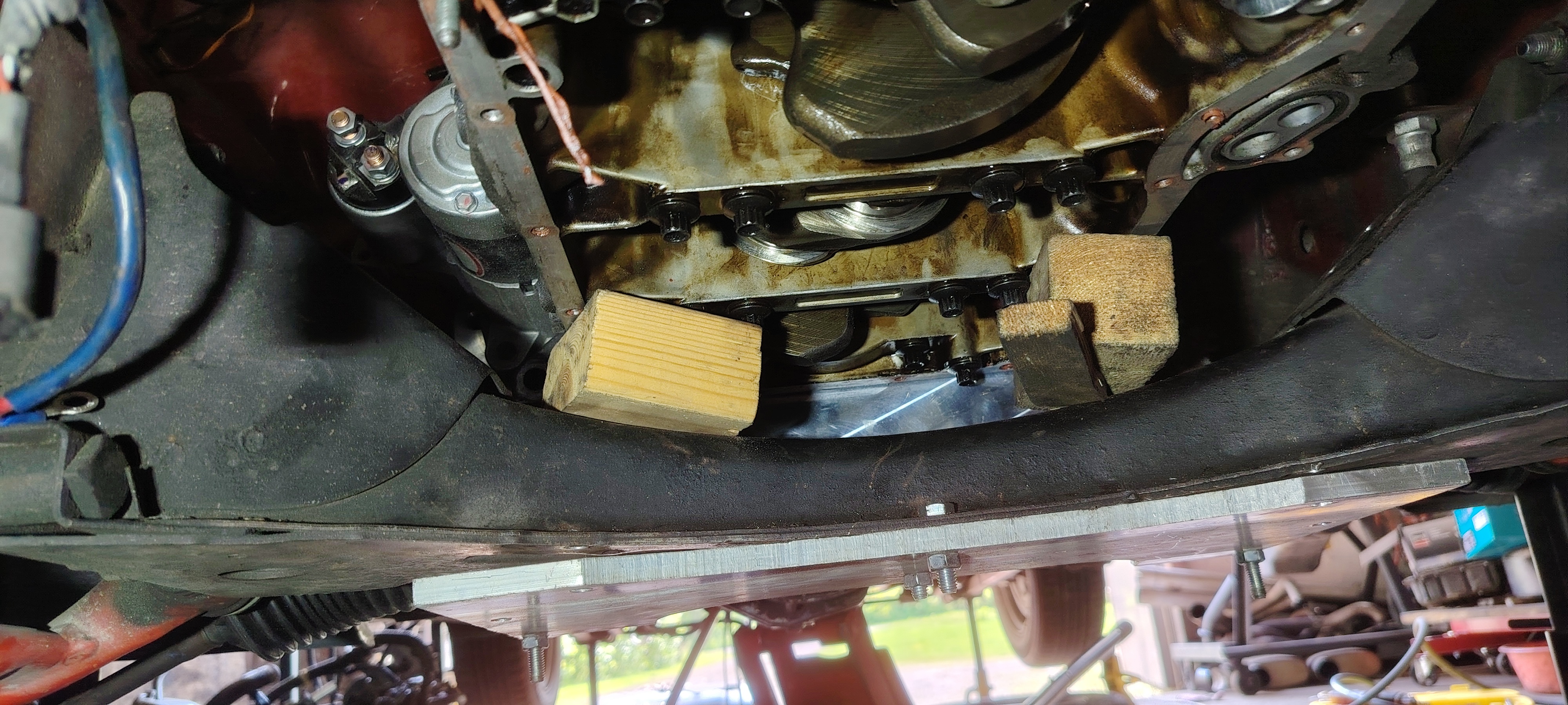

Seuraavaks pitää varmaan heppailla moottorin ja lootan kiinnikkeet ja tehä jokinmoinen malli öölipohjasta. Oli puhetta että välilaipan tekijä saattas ottaa urakan ja tigittää öljypohjan kasaan.

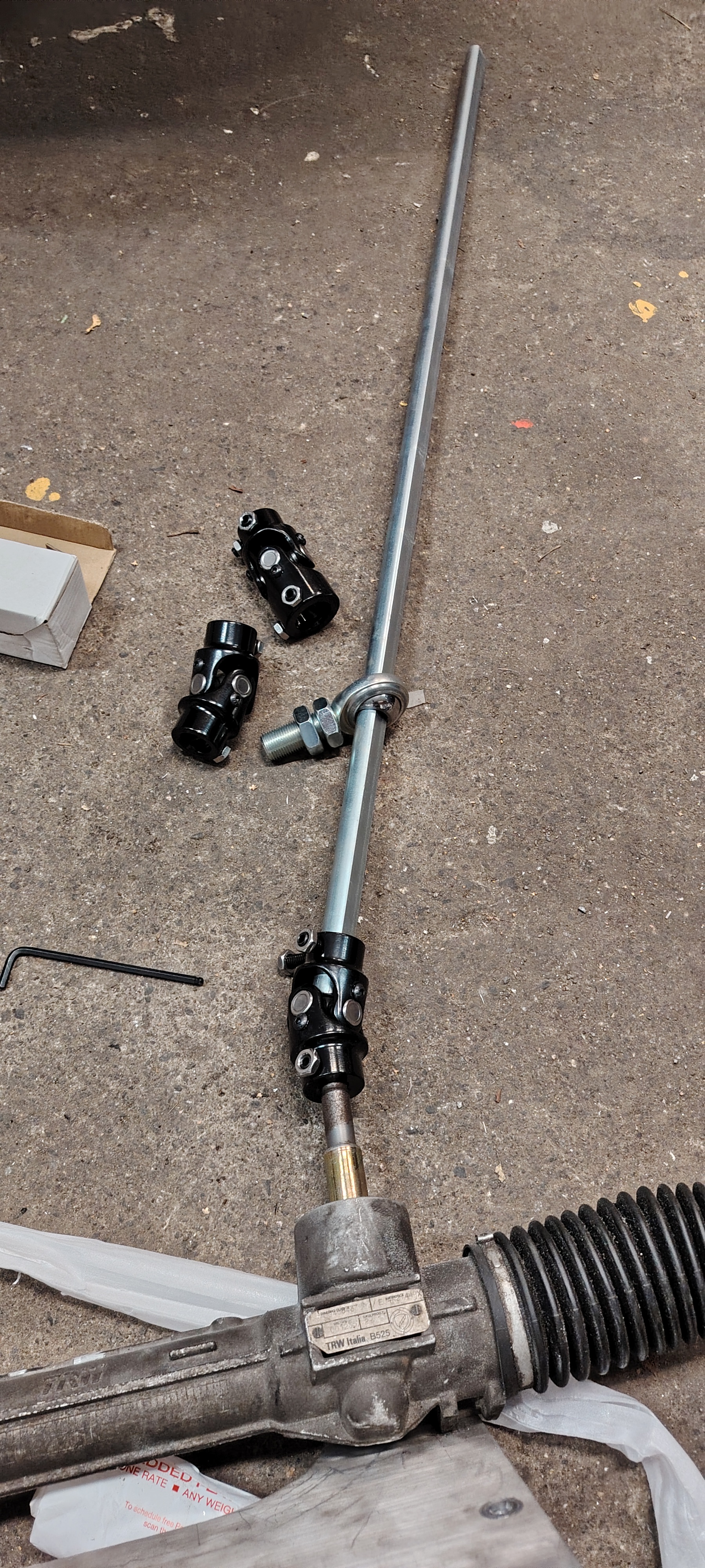

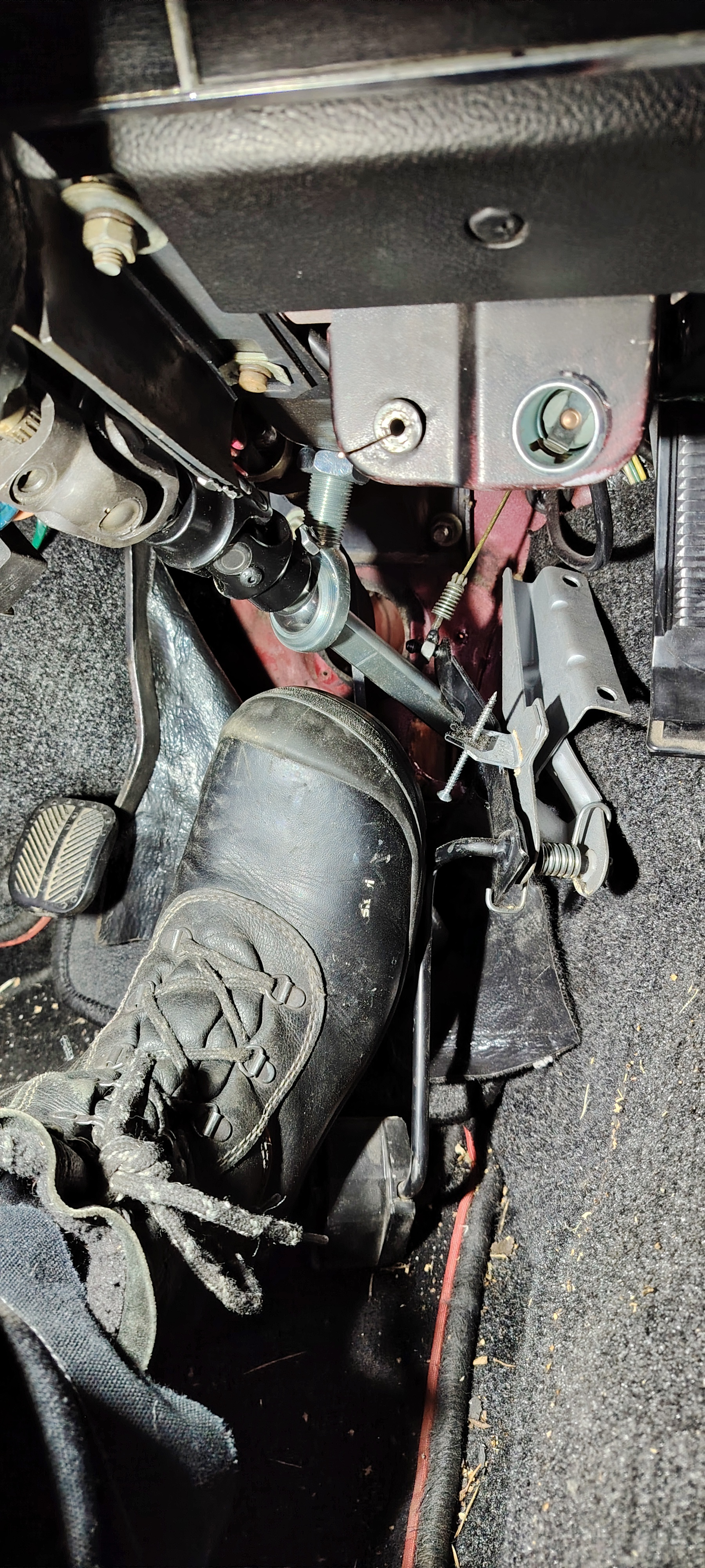

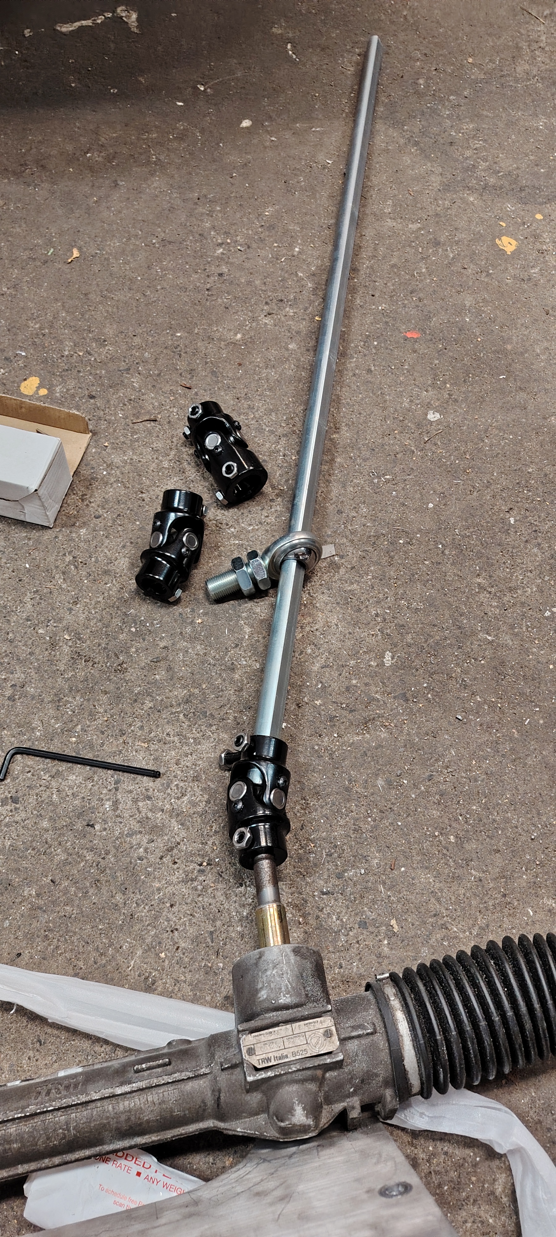

Hammastankoon löysin tuollasen mustangin tarvike ohjausakseli sarjan, siinä oli käypänen boori hammastankoon. Ohjausakselin paikka valikoitui nyt tuohon kaasupolkimen kohalle ja menee siitä jarrupolkimen yli rattiakselille järkevässä kulmassa.

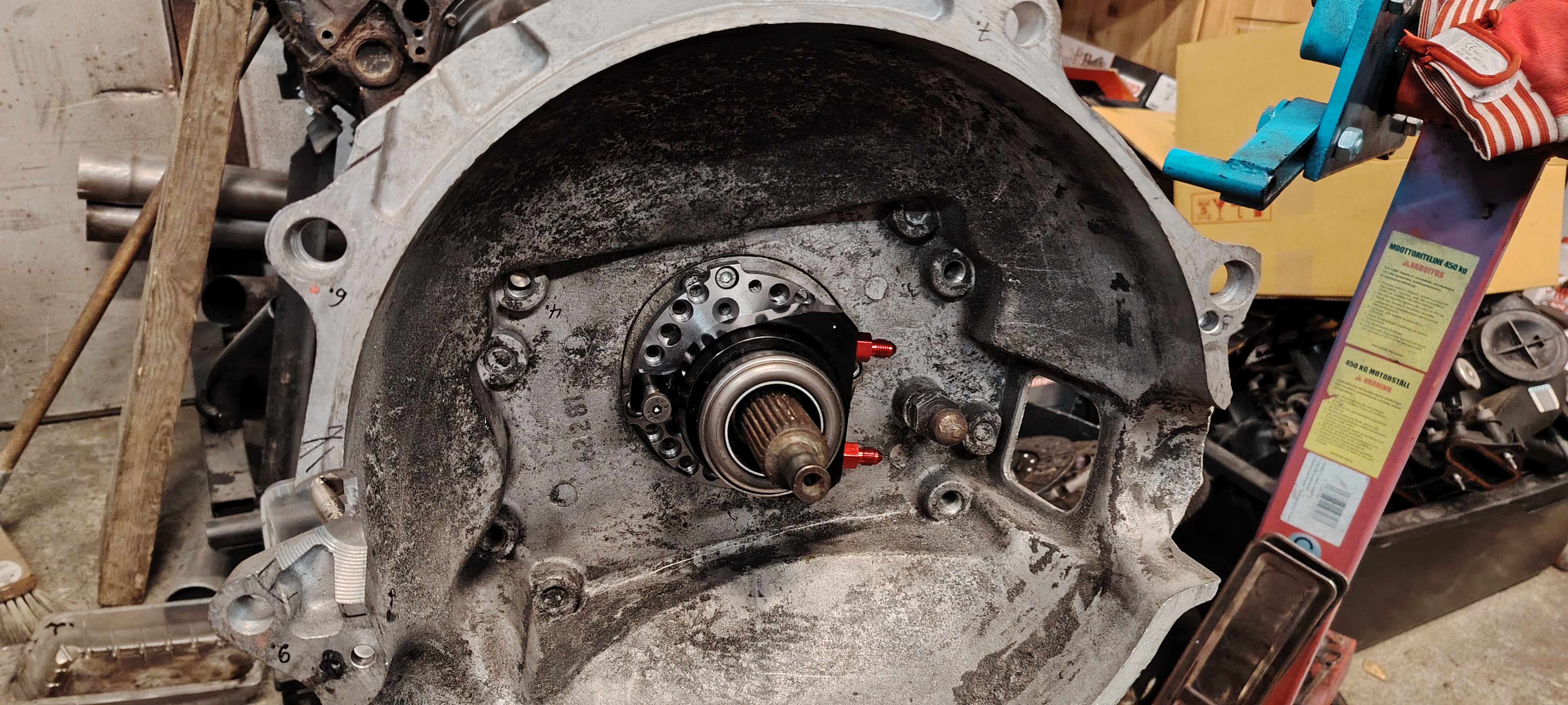

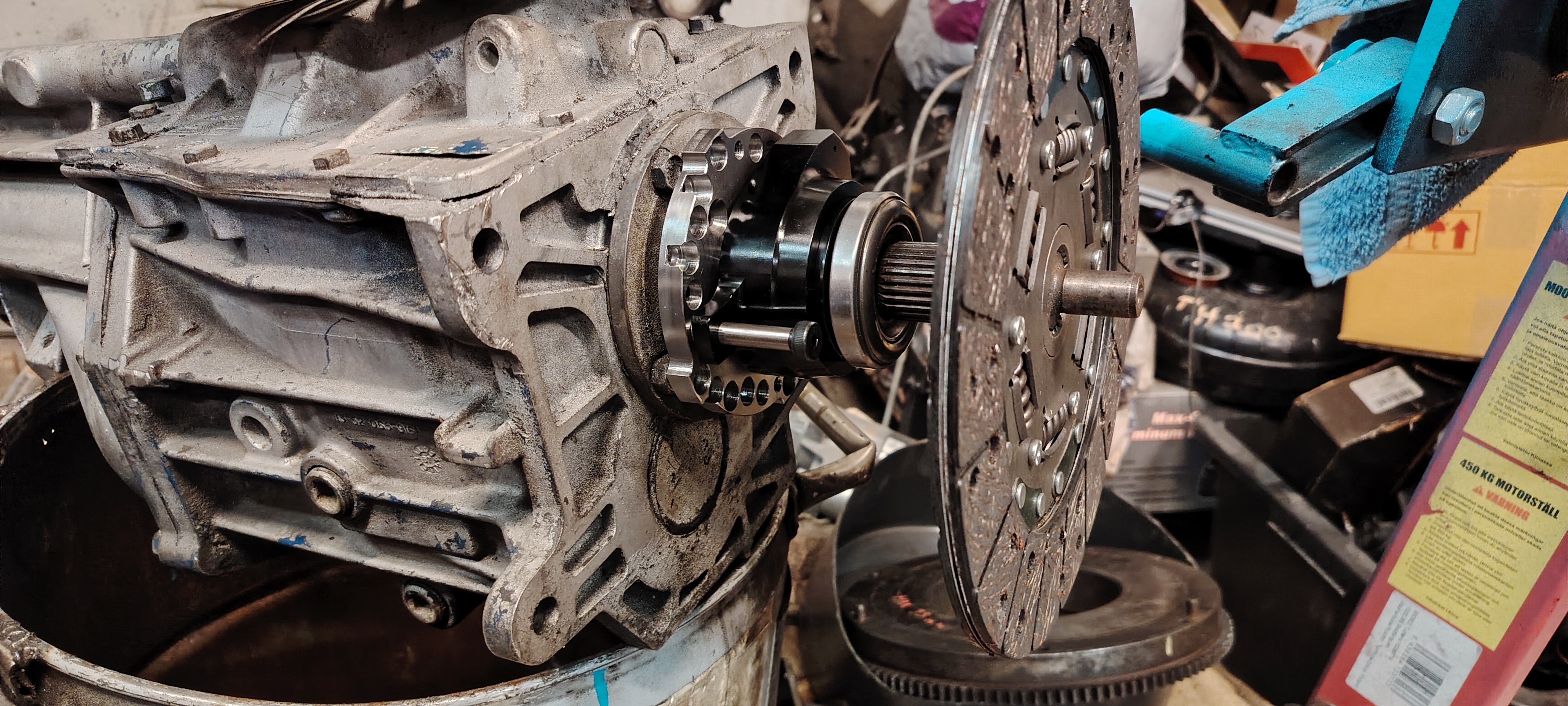

Tuollasen yleismallin säädettävän kytkinsylinterin tilasin ruotsista, käy suoraan orkkis kytkinpikarin päälle. Tein vaan kierteet kiinnityspulteille. Samasta paikasta tilasin 240mm kytkinlevyn ja kierreholkit hammastankoon, että saa ladan raidepäät sovitettua fiatin hammastankoon.

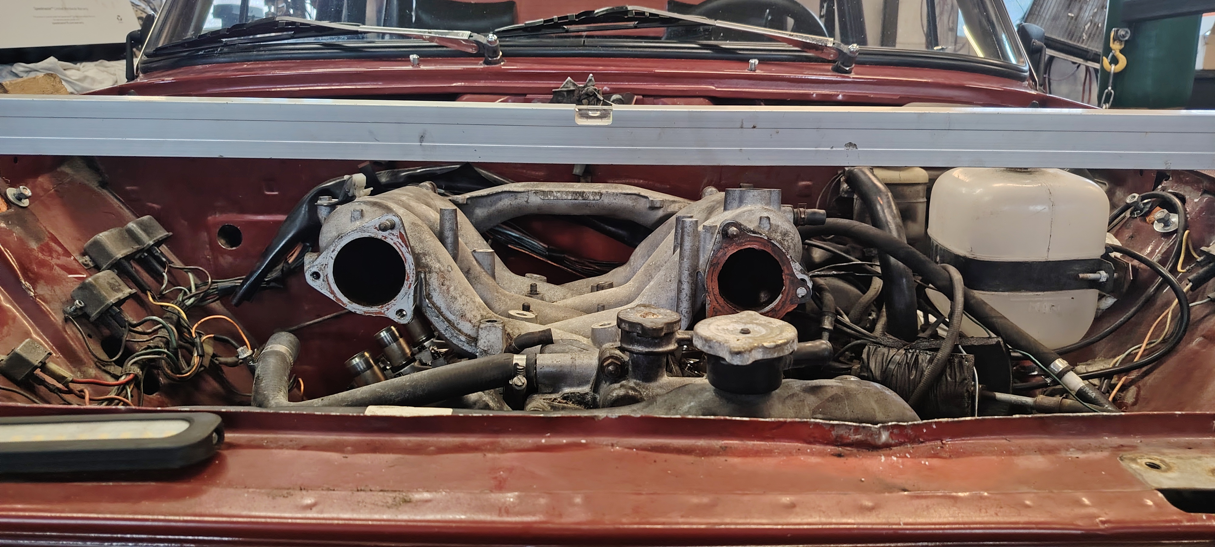

Imusarja tulee "väärinpäin" kun alunperin siitä lähti kaasuläpän putki takapäästä. Sinne tulee korokepalat väliin ettei sarja ota venakoppiin kiinni.

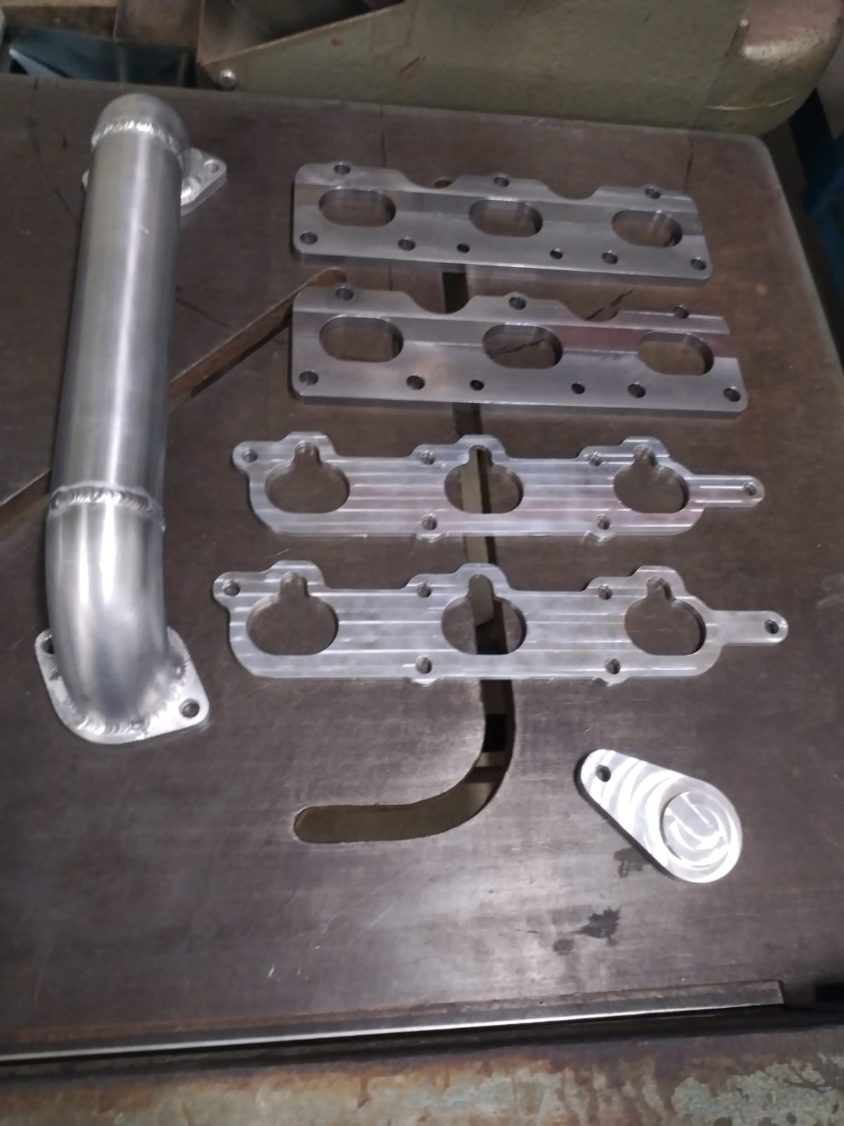

Myös iso kasa muita osia on cnc miehellä tekeillä, öölipohja, laippoja ym. soviteosaa...
Kun sieltä saa tavaraa takasin niin pääsee taas sovittelemaan(toivottavasti viimesen kerran
Sitten varmaan alkas pakosarjajumppa seuraavaks...

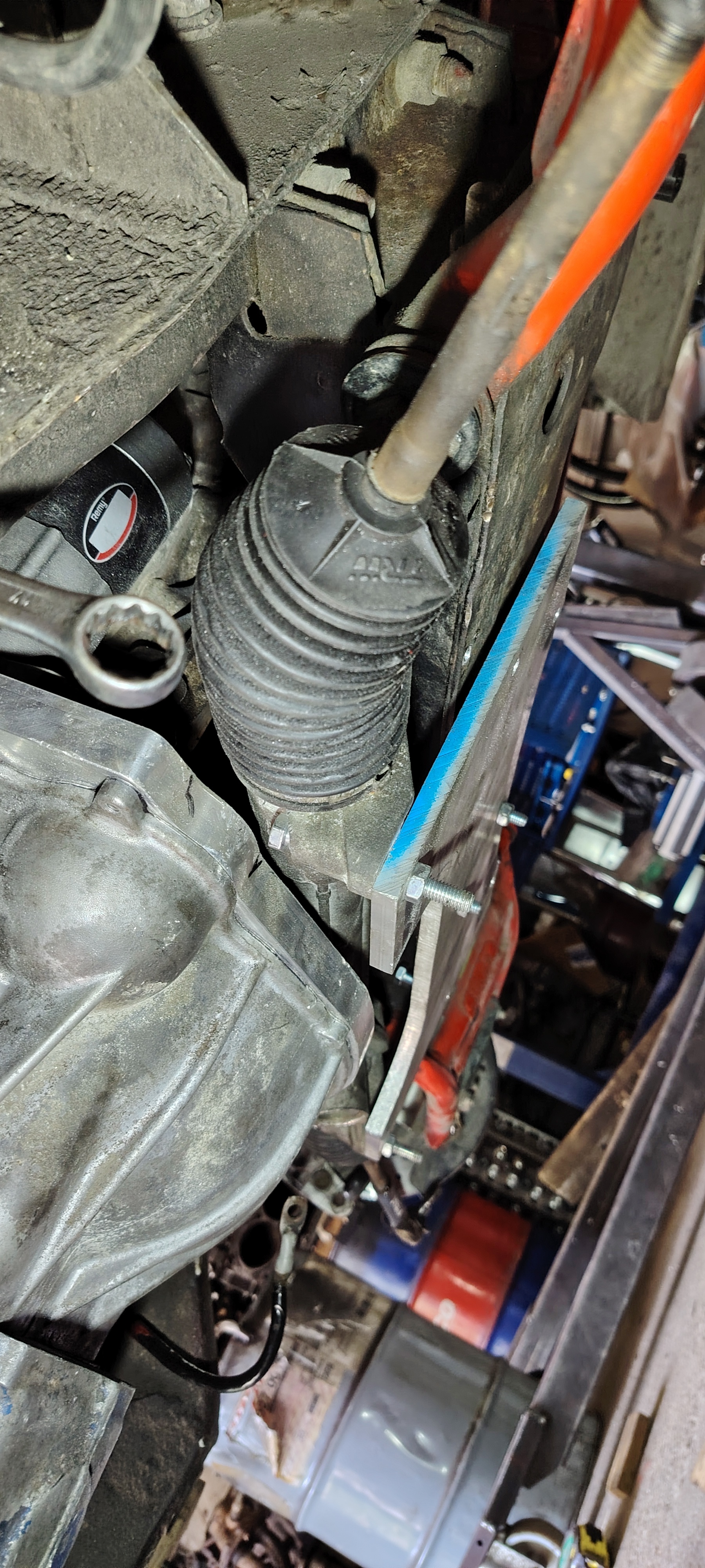

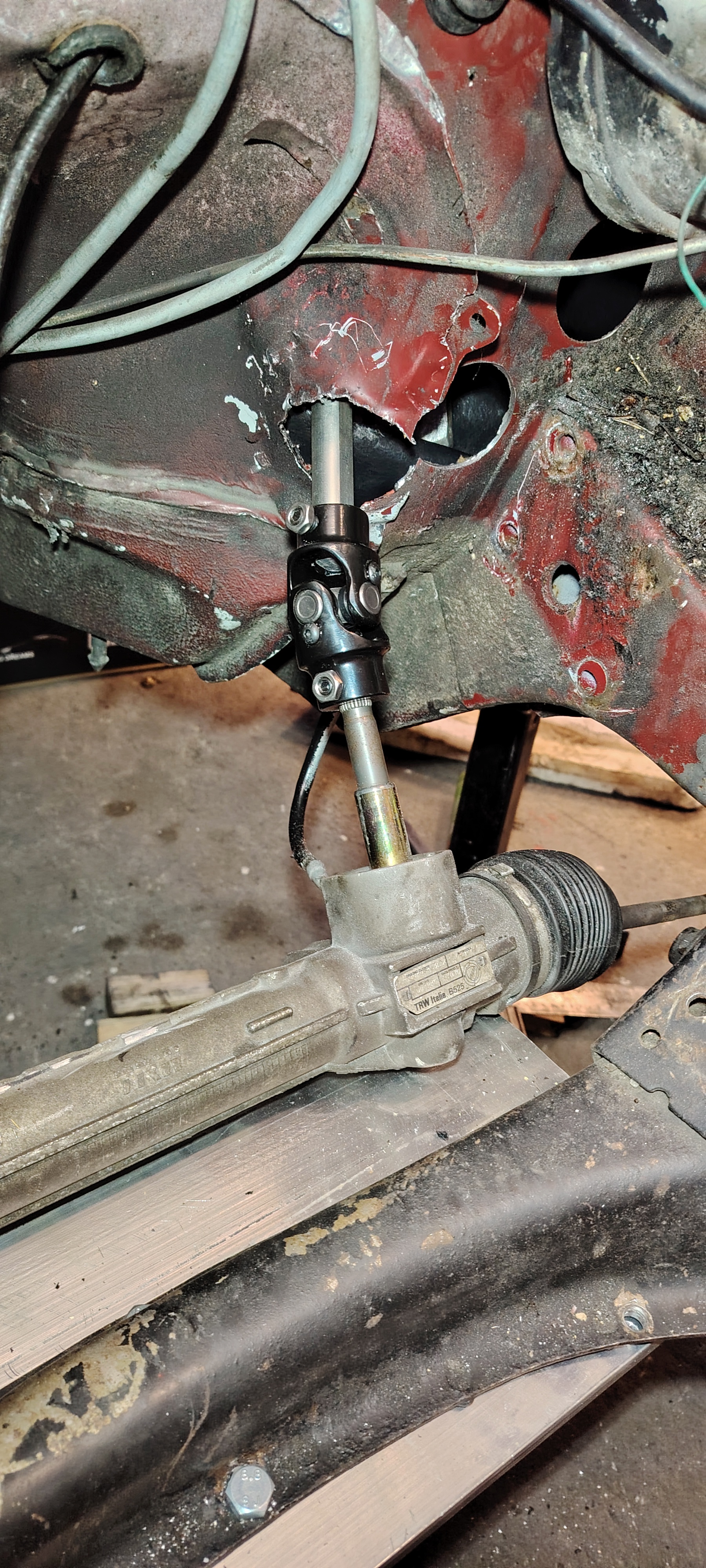

Jotaki taas muiden hommien ja pakkasten raossa väsäilty. Ohjausakseli sommiteltu paikalleen. Orkkis nivelakseli oli just sopivan paksu tuohon tarvikeniveleen, pistin poikki ja hioin litteeks että menee nihkeesti nivelen hahloon. Porasin tumppiin upotukset lukitusruuveille, ettei lähe tanko siitä kuleksimaan. Tukilaakeri kävi suoraan ohjauspilarin tukipellissä olevaan reikään
Ei tullu mitään epämääräsiä virityksiä, hyvin pyörii ratti ja nelivitonen patiini mahtuu jarrupolkimelle
Kaasupoljin pitää vielä virittellä vähän eri kohtaan...

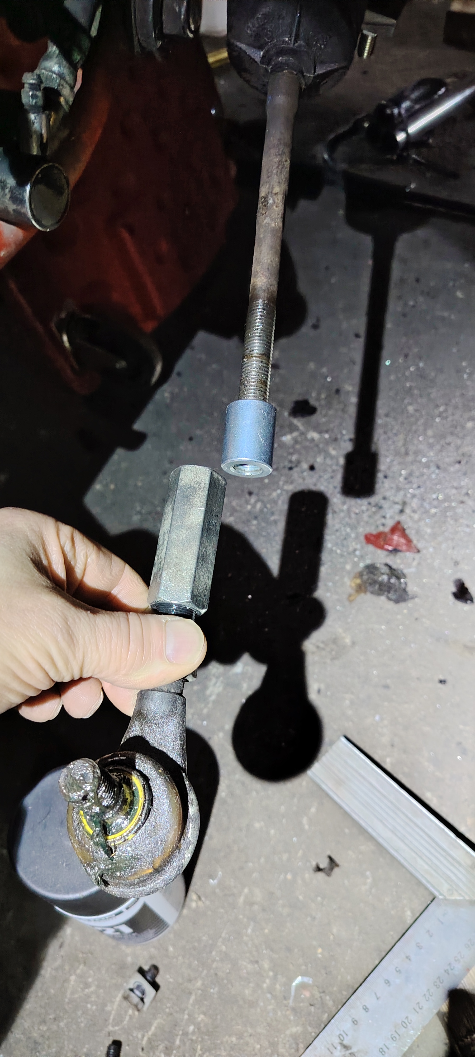

Raidetankoihin suunnuttelin tuollaset väliholkit. Pitää pikkasen sorvata ja tehä 18mm ulkokierre ja tuohon raidepään säätökappaleeseen vastaava sisäkierre. Pari senttiä pitää pätkästä raidetankoa lyhemmäksi, että saa aurauksen säädettyä.

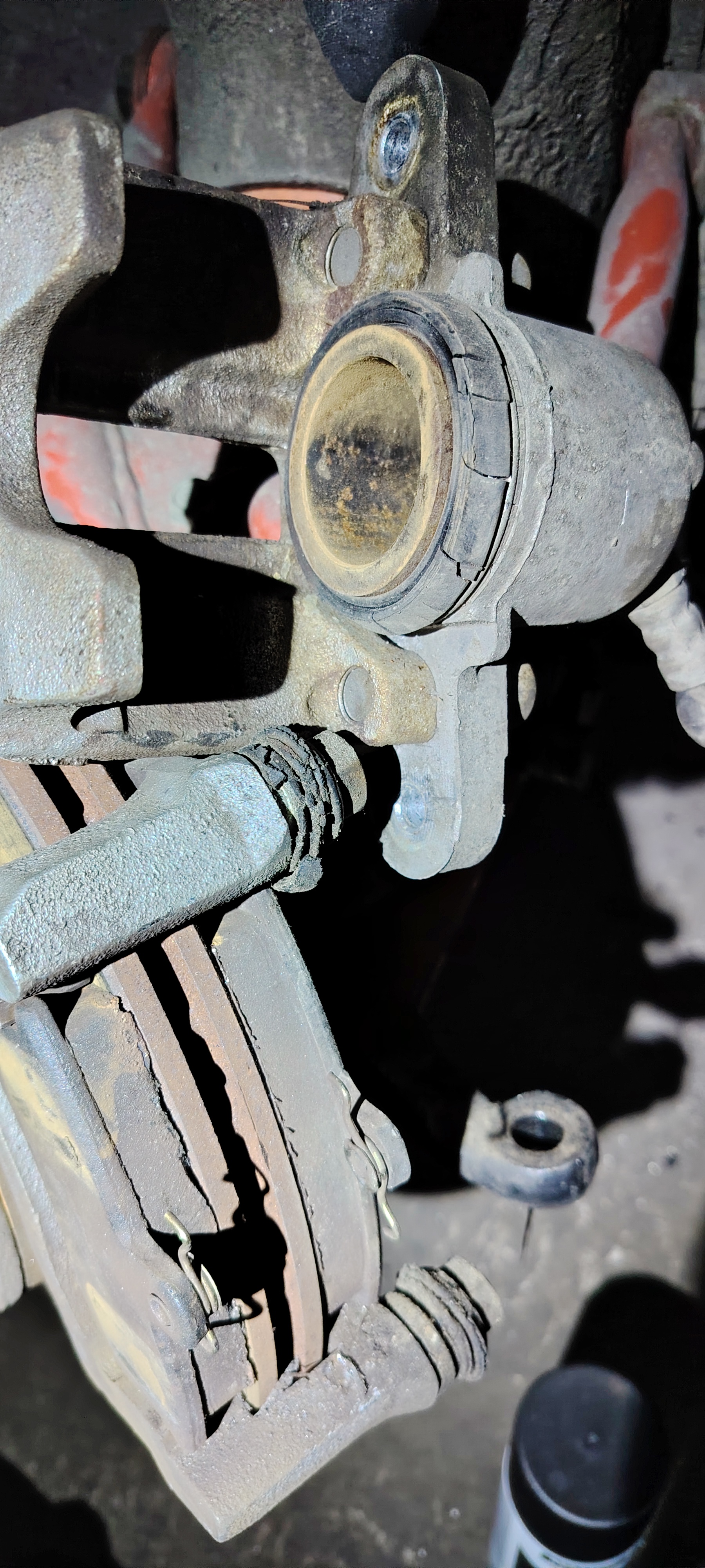

Jarrusatuloiden kumit on mehiny paskaks, ne saa motinetista suoraan hyllystä.
Noita soviteosia on pikkuhiljaa valmistunu, öölipohja ja yks nesteputki vielä tekemättä...
Koneremonttiosia kateltu jo jonkin aikaa ja tulin siihen tulokseen et halvin tilata sellanen overhaul kit jenkeistä, siinä on kaikki samassa.
Pakosarjat suunnuttelin tehä marteliuksen v6 kasattavasta setistä kun se aika jossain vaiheessa koittaa...
Mitään viritysosia ei tuohon koneeseen oo saatavana, eli aika vakio tulee olemaan. Vähän kansitöitä, puristukset jos sais 10 pintaan, parempi pakoputkisto, ehkä nokkien hionta ym. pientä...
