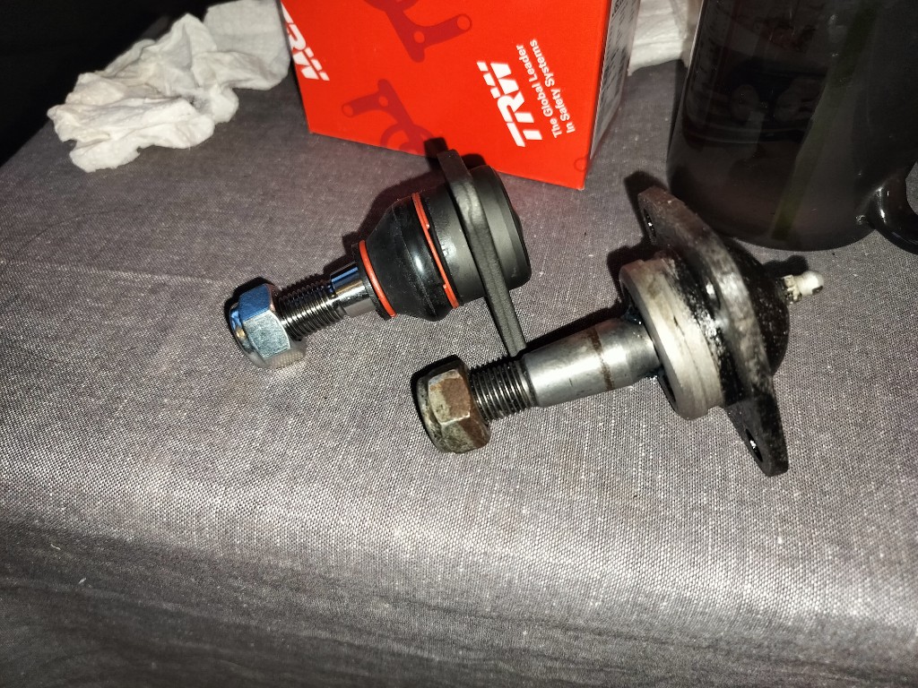

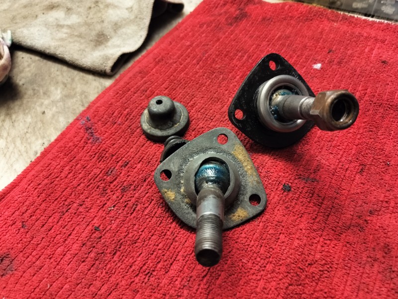

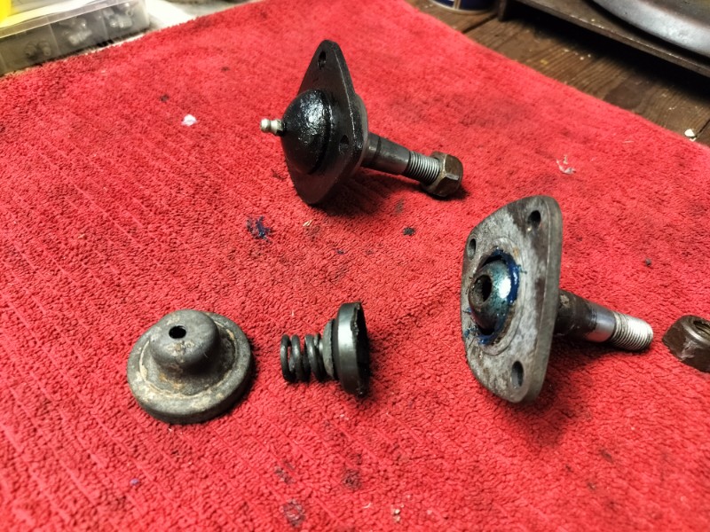

Terve!
Haulla yritin etsiä miten tunnistaa ladan ylä/ala pallot mutta vähän jäi kysymyksiä joihin toivon jonkun tietävän tai luulevan tietävänsä voi vastata.

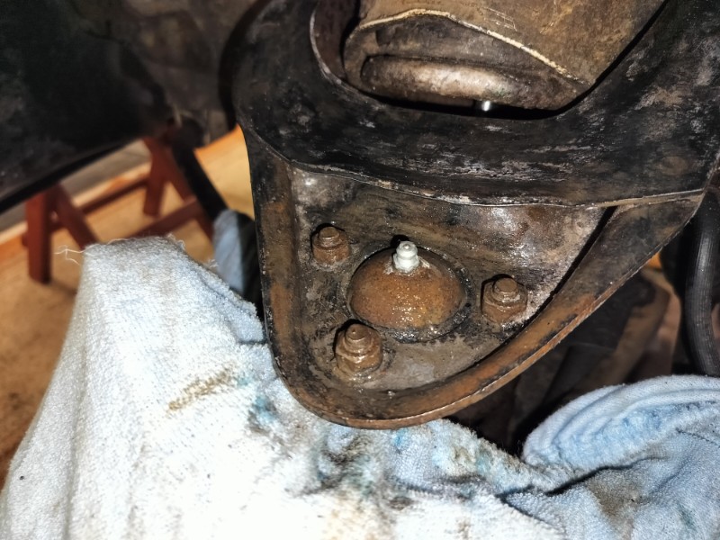

Minulla on tuossa takavedossa 3 erillaista palloniveltä asennettuna ajansaatossa ja ne voivat olla ollut väärinpäinkin siellä,eli ylä ala pallot ristissä.

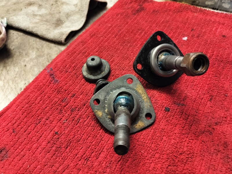

Yläpallona minulla oli molemmilla puolilla "kupupäiset" nivelet jossa vain toisessa oli vaseliinitila kuvun alla, toisessa pallonivel oli heti kuvun alla eikä vaseliinitilaa ollut ollenkaan kun nippaa porasin. Nämä ovat saman näköisiä päälleppäin lukuun ottamatta hiukan vahatulpan näköistä kohoumaa porauskohdassa siinä nivelessä jossa vaseliinitilaa ei ollut.
Alapalloina on korkeammalla mutta kapealla kuvulla ja kapealla liikeradalla varustetut nivelet joissa vaseliinitilat sekä jousi hässäkät kuvun sisällä kun aukaisin.
Mikä nivel kuuluu mihinkin? Roskiin tietysti mutta jos asennettaessa alle niin ylös alas ja mikä?
Kuvia 3 erillaisesta pallonivelestä liitteenä.

Tästä kuvasta näet että nivel jonka pallon alle tulee jousituki kuuluu alas, se taas jossa yläosa vastaa suoraan kupuun tulee ylös.

Ookoo kiitos tiedosta, eli nuo 2 samannäköistä "matalaa kupupäätä" on kuitenkin 2 eri niveltä kun rasvatila löytyy toisesta,(mustaksi maalatussa)eli on alapallo joka oli minulla ylhäällä.
Mutta vaikuttaako nämä auton ohjaukseen tai käyttäytymiseen millään lailla? Onhan niissä eri liikerata rajoitettu tuolla kuulanvarrenupin muodolla?
Tarkoitan sitä jos ovat väärinpäin tuolla niin onko ohjaus raskaampi tai rajoittaako jotakin liikettä?
Laitan toki oikeinpäin nämä nyt tiedon kanssa😃
Viestit: 10653
Re: Pallonivelten tunnistus ylä/ala
Jos laitat yläpallon alas (tai alapallon ylös) niin kuormitus suunta on väärä ja on mahdollista että kuula repeytyy irti kupista. Ja alapallo ylhäällä on vain tuon jousen varassa elikkä kuormalla väljä.

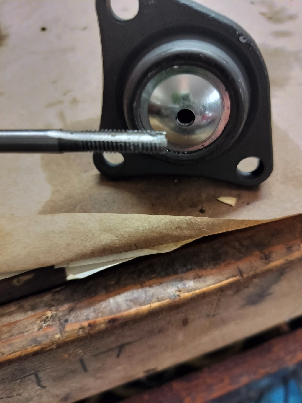

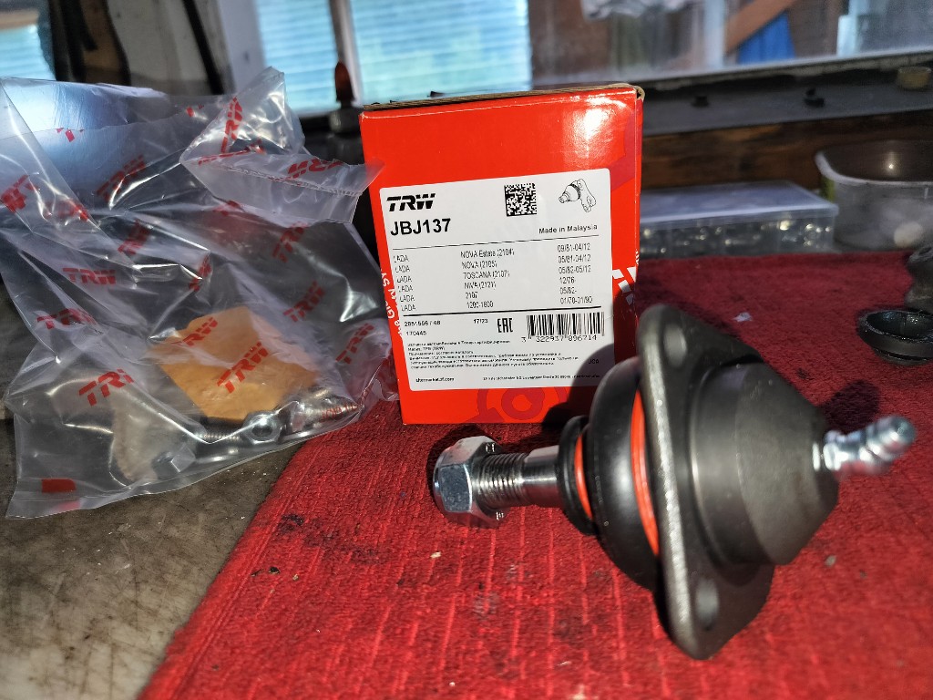

Nyt hajin yläpallon trw merkkisen made in malaysia😄.
Ei ollut yläpallossa tässä rasvanipanpaikkaa joten huvikseni taas poraamaan ja terän läpimentyä tuolla on rasvatila isohko kupissa,eli ei ole itse pallo lähellä kupua ja nipan saa kierteytettyä kun pallo ei vastassa heti metallin takana.
Vaikka ei näillä kilometreillä hirveesti pääse kyllä kulumaan vaikka ei olisikaan nippaa, tai voi jopa huonontaa jos jokin muovi ei tykkää vaseliinistä?

Ei laakerivaseliini muovia sulata, ainut varottava vaan että ei niin paljoa laita, että kumi hajoaa.

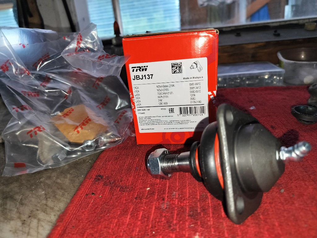

itse aukasin tosiaan yhden pallukaisen, oisko joskus 2000 luvun varaosa jossa ei ollut nipanpaikkaa niin siellä oli ristikonmuodossa ura siinä muovikupissa joka ottaa kiinni palloon.
ja luulen että ladan orkkis yläpallo jossa tuo kuula on kiinni heti peltikuvussa niin on uraton koska tuohon malliin en saanut rasvaa kulkemaan kovinkaan helposti.
toissapäivänä ostin yläpallon ja nipan laitoin niin tässä nivelessä rasva kulki kepeästi suojakumelle, eritahtiin kuin ladan orkkis yläpallossa.

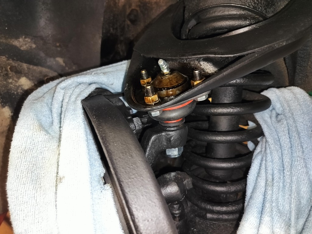

tänään hain alapallon,twr merkki sekin niin oli fyysisesti pallonkohdilta pienempi kuin originaali ja laipastakin oli materiaalia säästelty,mutta nipaton tämäkin joten nippa tuohonkin tuli tehtyä. ehkä vähemmän "rasvatilaa" kuin yläpallossa ja kierretapin lyhensin jotta tapin tyhjäosuus saataisiin pois johtuen kuulan läheisyydestä kupuun.
rasva luikersi hyvin tässäkin kumelle asti, sitä en tiedä onko näissä rasvauria vai onko jo väljempiä kun sai rasvan kulkemaan.

Ja kuvia

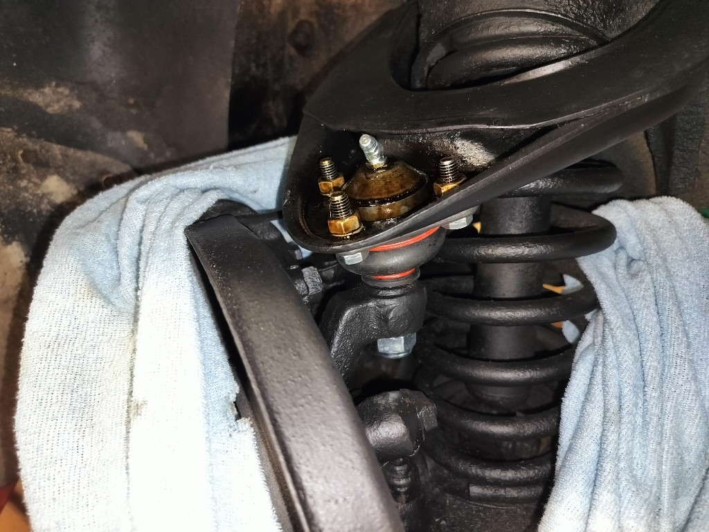

no nyt on vaihdettu palloniveliä,tehty uus jarruputki keulasta säätimelle ja uus jarrusäädinkin laitettu, ja sen jälkeen huomasin että kardasnin ristikkokin pitää vaihtaa eli lopuksi vielä kardaani irti.
olisi vaan ollut hiukan helpompaa vedellä noita jarruputkia tuonne kardasnitunneliin ilman kardaania🤣
jarrusylinterit tulikin viimevuonna laitettua yms hilpettä.
tuo kardaanin ristikon nippa olikin liian pitkä(motonet ristikko) ja joutui lyhyen laittamaan ja tuumanen kierre.
ristikon laakerit meni yllättävän hyvin näin tyhmältä kaverilta paikoilleen. myös kumilimppulaakeri oli ehyt. tietysti merkkasin kardaanin jotta menee samoihin paikkoihin takas.
jarrulevyt on nyt 9,3 mm paksut eli ilmeisesti jo kuluneet kovin,etumännät herkistelin sisään ylos työntelemällä.
