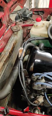

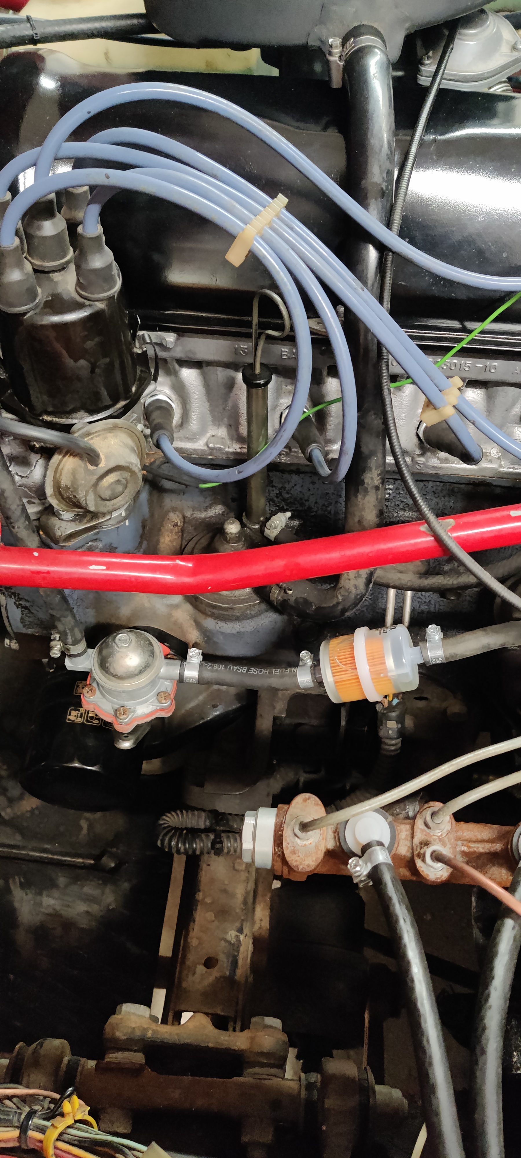

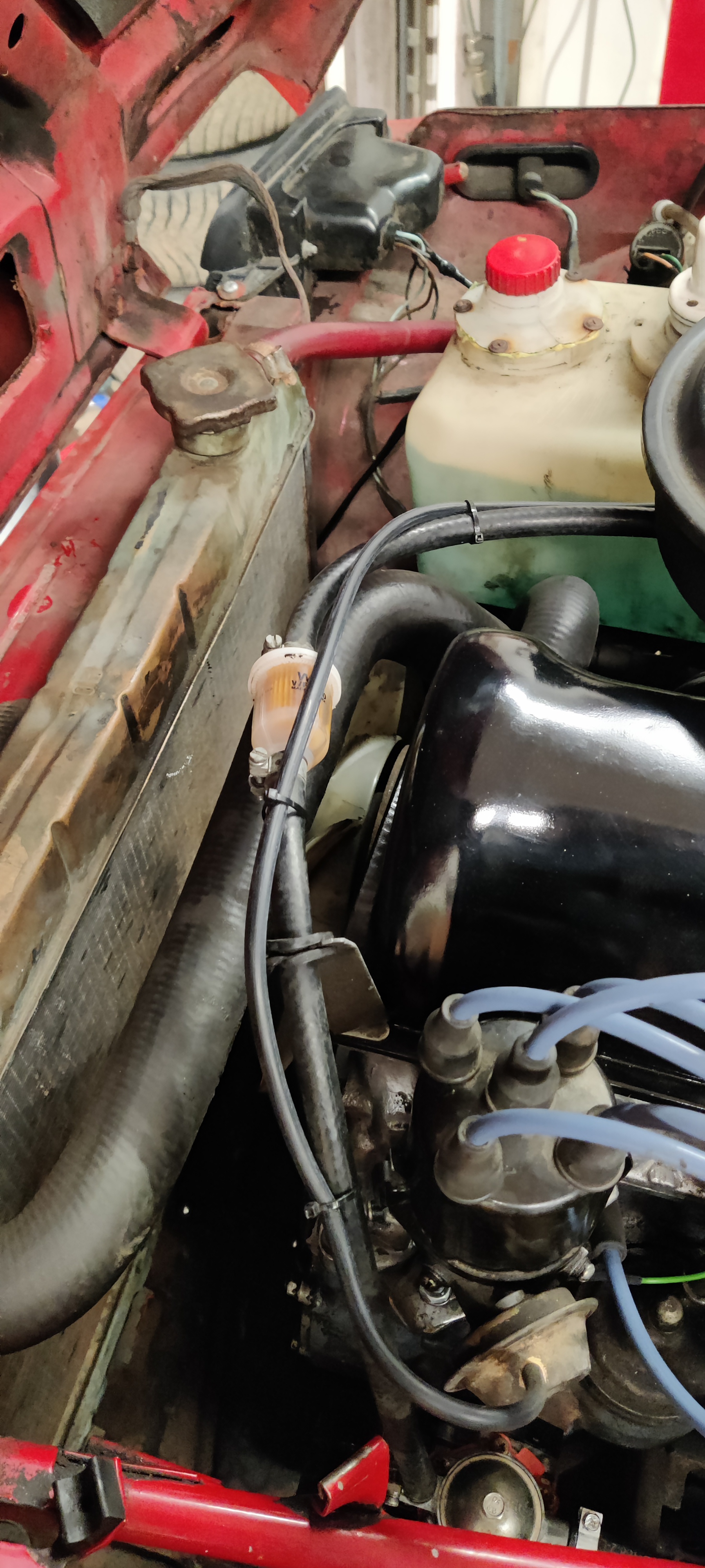

Noniin pikku päivitystä tännekki. Tällä viikolla saapui suuttimet ja tänään vielä tsekkasin pari perusjuttua ennen kun alan niitä vaihteleen. Ekaksi katsoin bensapumpun likaantumisen varalta, kaikki ok, ei roskia. Lisäksi lisäsin vielä toisen bensasuodattimen ennen pumppua
Kas näin

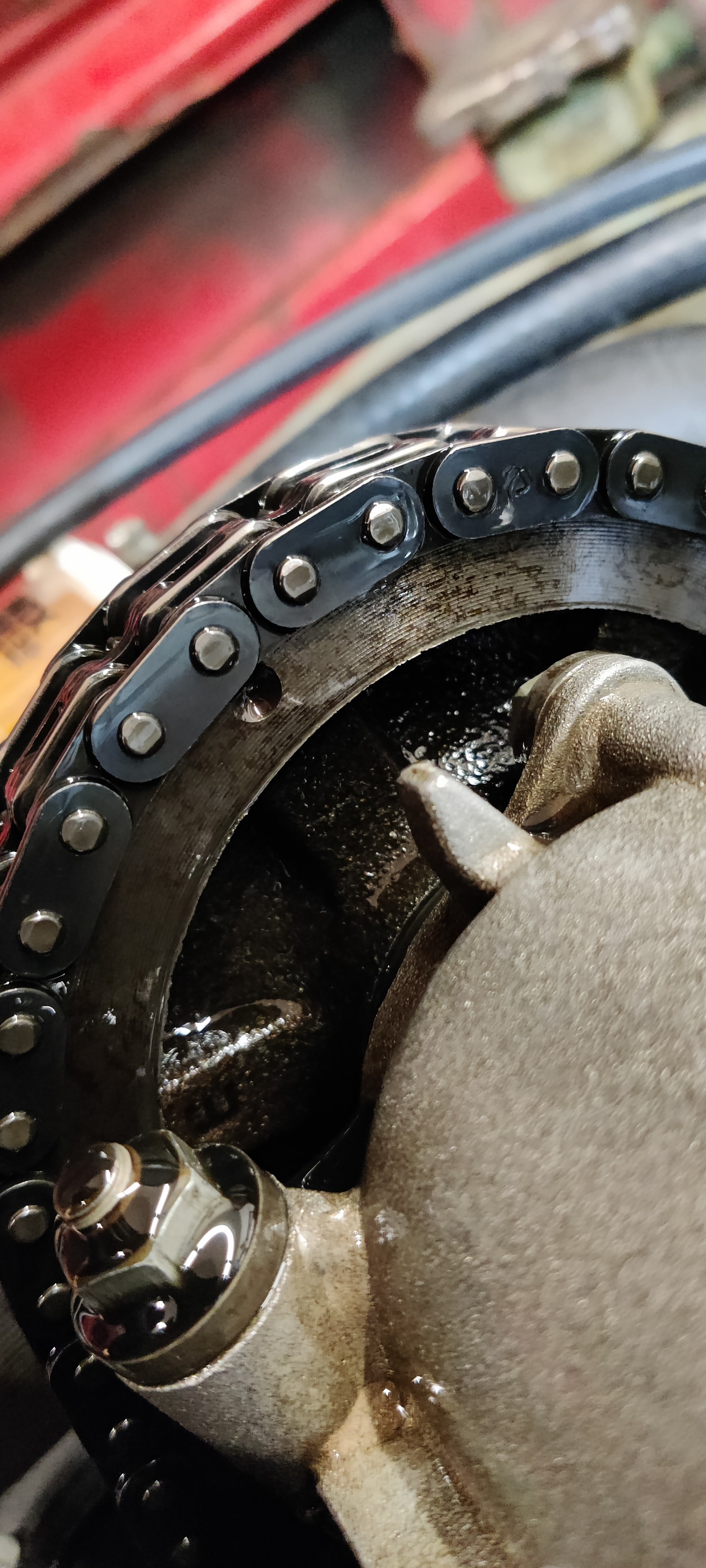

Sitten tuli sellainenkin mieleen että voineeko laihalla pyöriminen johtua väärästä ajoituksesta jakopäässä🤔 tuumasta toimeen venttiilikoppaa irti, ketju oli tosiaan "hiukan" venynyt kun sitä kansiremontin yhteydessä tutkailin, mutta päätin mennä samalla kun ei uutta ollut käsillä heti. Nokka-akselin ajoitus on karkeasti 0,5-1 hampaan edellä merkistä venymästä johtuen. Hammaspyörän merkki osuu hampaiden väliin ns. Monttuun kun taas vastamerkki osoittaa nyt suoraan edellisen hampaan piikkiin. Ajattelin kasausvaiheessa että näin pieni muutos ajoituksessa ei voisi vaikuttaa radikaalisti. Olinko väärässä, johtuuko laihan seoksen kanssa ripulointi tästä vai mitä olette mieltä? Entä vaikuttaisiko/kannataisiko kokeilla hyppäyttää jakoa hammas toiseen suuntaan kokeeksi?

ei muutako touhutkaa ja loppujen lopuksi se weeperi ,ku kukaan kuitewnkaan usko!

Sellainen asia ihmetyttää, että bensapumpun putsimisen ja suodattimen asennuksen jälkeen ei suodattimeen juuri jää bensaa seisomaan😯auto käynnistyy hienosti ja toimii ajossa kuten ennenkin (laihalla) mutta suodattimet näyttää käytännössä lähes tyhjille. Voiko tämä ongelma juontaa juurensa tankkiin? Onko siellä komponentteja jotka tukkeutuessaan aiheuttais myös tuon yläkuerrosten tehottomuuden ja laihalla pyörimisen?

Mun mielestä sulla on turha toi pumpun ja kaasarin välinen bensansuodatin, kun aikasempi suodatinhan jo kerää roskat pois, mutta ei tuonkaan pitäs toimintaan vaikuttaa.

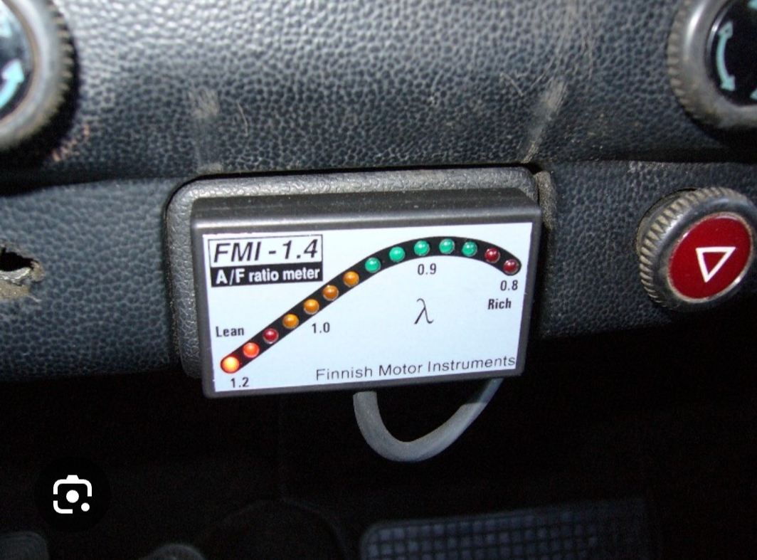

Noniin, päivitystä vähän tännekin. Kärjetön jakaja löysi tänään paikkansa ja olihan oma hommansa. Oli tehtaalta jäänyt aika törkyseen kuntoon uuden jakajan boori, sai ihan huolella viilata😡loppu hyvin, kaikki hyvin ja kikkareet paikallaan. FMI 1.4 pakoputkessa kiinni tutulta lainassa, pikku ajopätkän perusteella kone EI käy laihalla, vaan päin vastoin pikkusen rikkaalla😄kyseinen mittarihan ei ole kovin tarkalla asteikolla varustettu, mutta riittävä, ohessa kuva.
Valot pyörii tuolla toisiksi viimeisessä vihreässä pallossa lämpimällä moottorilla. Ehkä napsun laihemmalle vois koittaa säätää nii polttoainetalous pysyis kohtuullisena, jos se tällä autolla on mahdollista😅huomenna lisää testailua.
