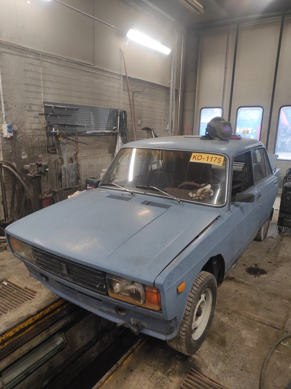

Talvikausi ohi. Pitäis siirtää hallille auto niin pääsee pikkuhiljaa alottamaan fiksaamista ja kokoonparsimista.
Näinköhän joltain löytyisi ohjekuvaa miten paljon takakoteloista pitää laikata auki, että levikkeet istuu oikein? Edestähän on helppo kun kaaret vaan pois ja suhteuttaa sen mitan etusivuvilkkuun, kai. :lol:
Ja koska kuvat on kivoja. Huuhtelin sammaleet pois ja auto halliin. Jospa kohta alkaisi leikkaamaan kaaret pois, ja hitsailis pohjaa vielä.
