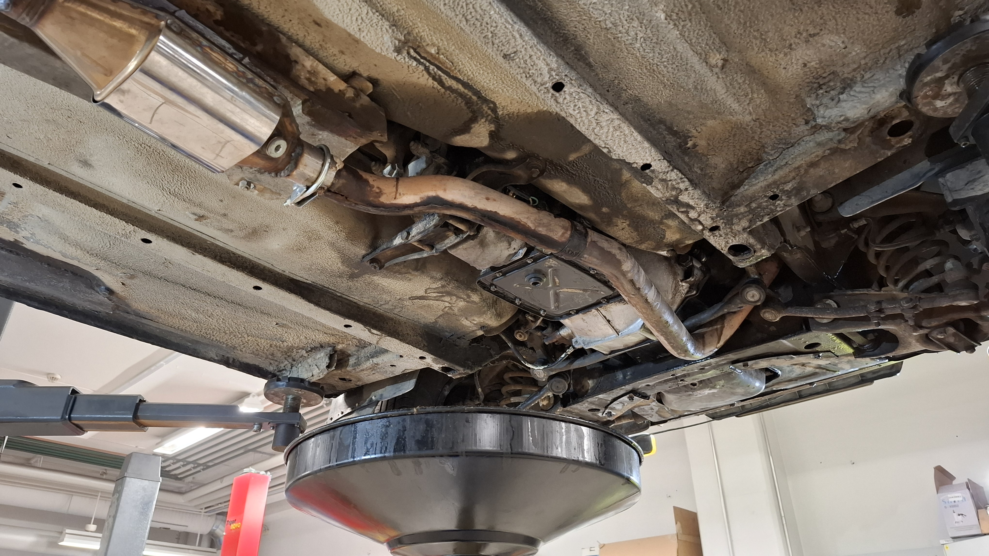

Katalysaattoria ei tietenkään saanut heittämällä paikalleen, koska sen lähtöputken halkaisija on 57,2 mm eli noin 2,25". Siksi vein Ladani 06.09. katalysaattorin vaihtoon legendaariselle Risto Tiittanen Oy:n pakoputkipajalle Helsingin Tattariharjuun. Firma on legendaarinen siksi, että se on toiminut 80-luvulta lähtien ja työt tehdään edullisesti sekä puskaradion mukaan ammattitaidolla.
Tiittasen pajalla on vanhan liiton meininki: ei ajanvarausta, ei odotustiloja, ei korttimaksua. Auton rekisterinumero laitetaan seinällä olevaan ruutupaperilistaan ja jäädään odottamaan omaa vuoroa. Jono ei onneksi ollut pitkä ja jonotuksen aloittamisesta työn valmistumiseen kesti kaksi tuntia. Sen jälkeen minulla meni vielä 45 minuuttia pankkiautomaatilla käymiseen, koska työ maksoi enemmän kuin olin varannut käteistä.
Tiittanen muokkasi katalysaattorin tulo- ja lähtöputkia rälläkällä ja hitsaamalla ja sai leivottua sen paikalleen.
Kuvassa uusi katalysaattori paikallaan
Katalysaattorin vaihdon jälkeen huomasin heti muutoksen moottorin toiminnassa. Se käy paremmin tyhjäkäyntiä, vastaa kaasuun paremmin, eikä tunnu tukkoiselta. Alavääntö on parempi, liikkeelle lähtö on helpompaa.
09.09. vein Ladan uuteen päästömittaukseen samalle katsastuskonttorille, jossa katsastin sen keväällä korkeapäästöisenä.
Päästöarvoissa on huima ero keväällä mitattuihin:

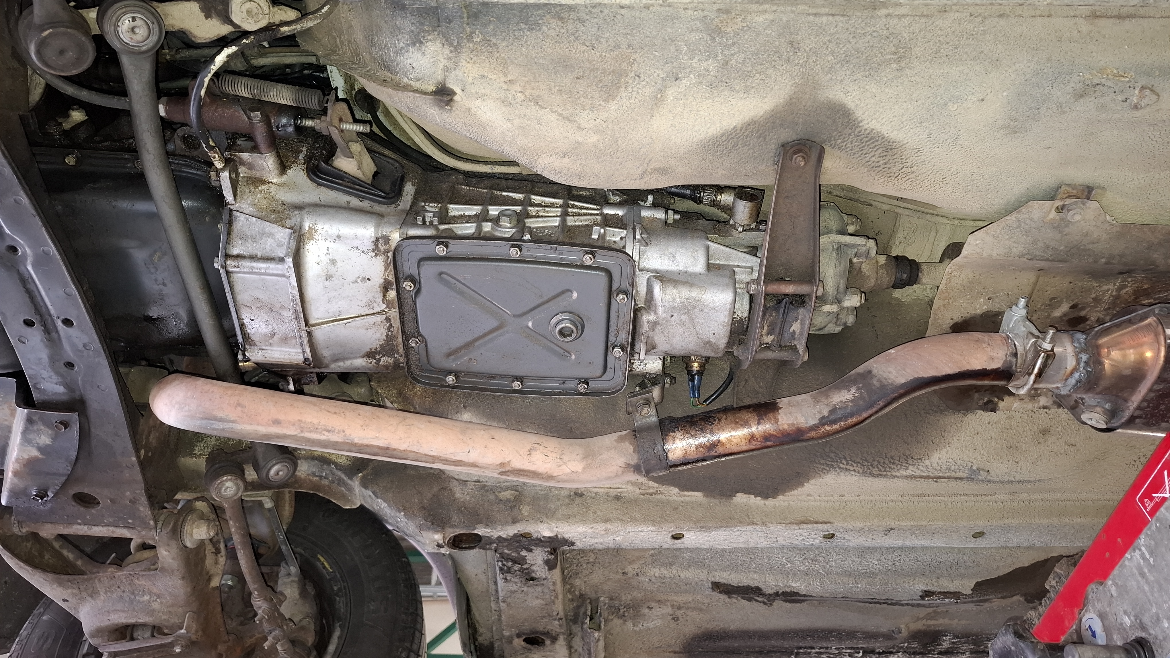

09.09. vein 21074:n myös korjaamolle moottorin ja vaihteiston alapuoliseen pesuun, koska kuten aiemmin kerroin, tämän vuoden katsastuksessa huomautettiin taas vaihdelaatikon ja moottorin pohjien olevan kosteita öljystä. Moottori pestiin päältä ja alta sekä vaihteisto alapuolelta. Nyt täytyy seurata kumpi niistä vuotaa ja mistä kohtaa.
Kuva ennen pesua
Kuva pesun jälkeen

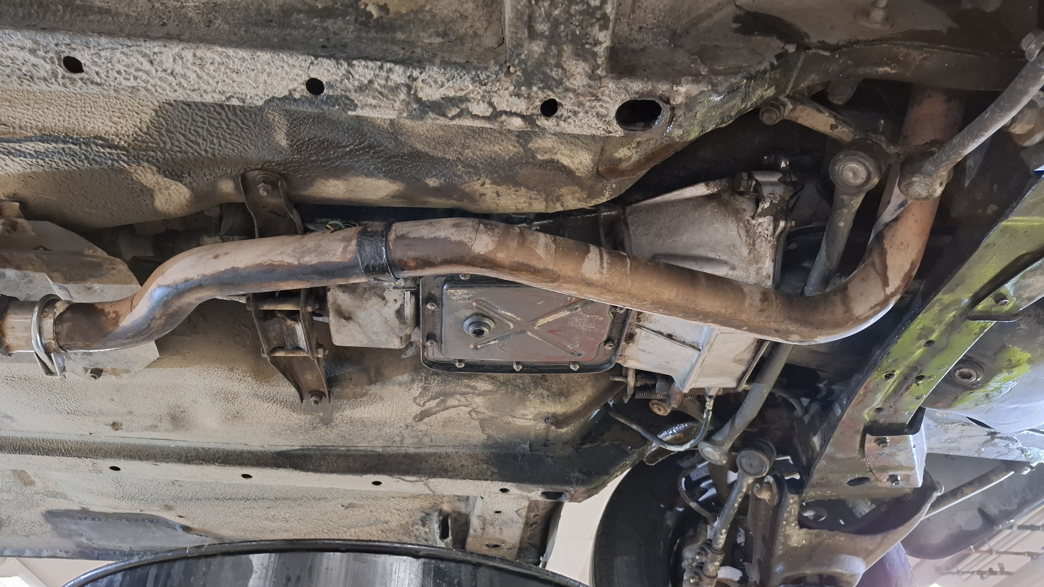

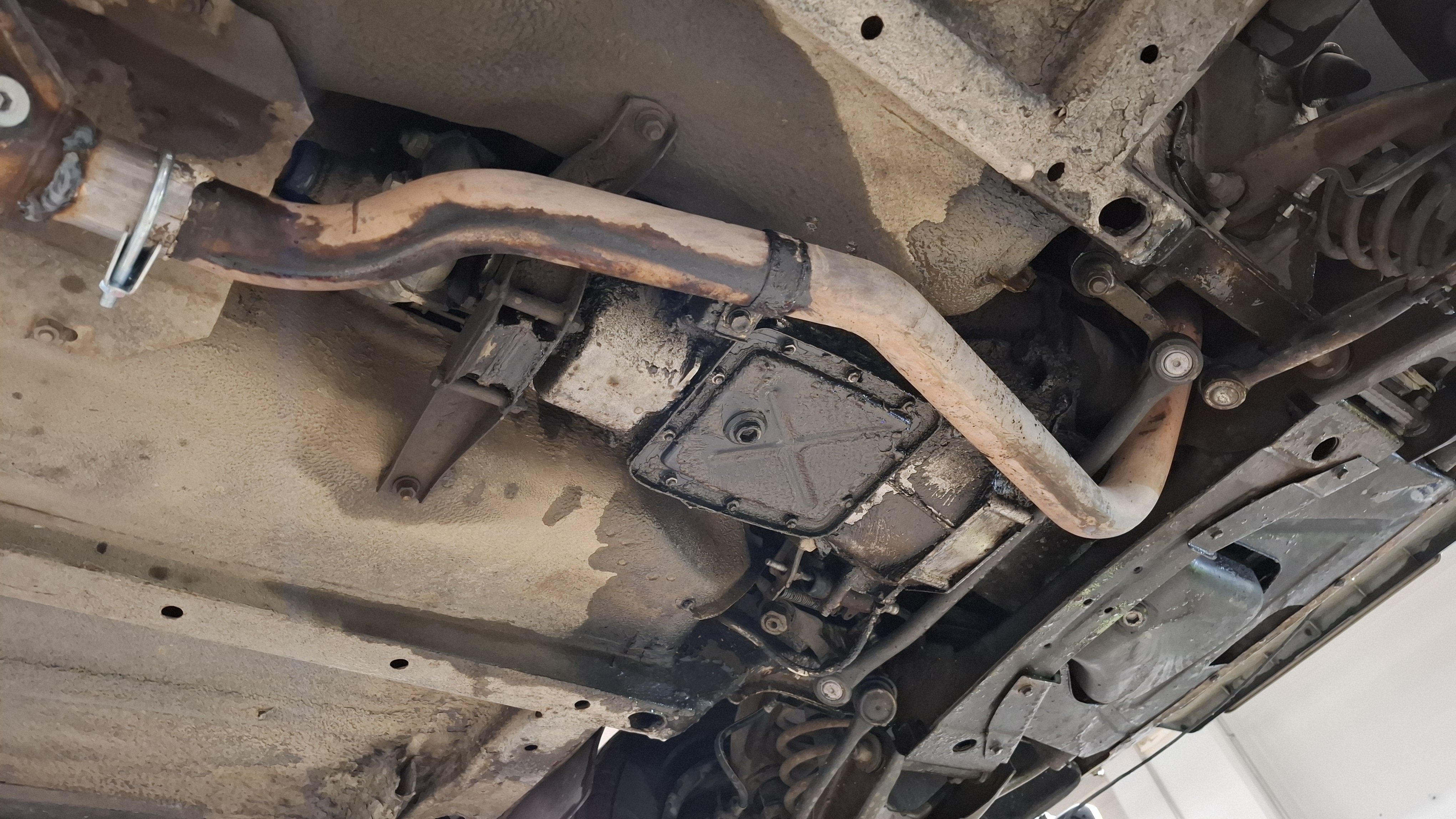

Katsastaja antoi kahden edellisvuoden tapaan suullisen huomautuksen pakoputken päälle tippuvasta öljystä. Koska olin teettänyt moottorin ja vaihteiston alapuoliseen pesun 09.09.2024, oli tässä katsastuksessa helpompi nähdä missä kohtaa öljyvuoto voisi olla.
Tuoretta öljyä näytti nyt olevan pakoputkessa vaihteiston keskikohdan paikkeilla siitä kohdasta alkaen, mistä pakoputki on ripustettu vaihteistoon. Vuotokohta on vielä selvittämättä, mutta näyttäisi siltä, että vaihteiston pohjaluukun tiiviste vuotaa?
Öljyvuoto 23.05.2025 katsastuksessa

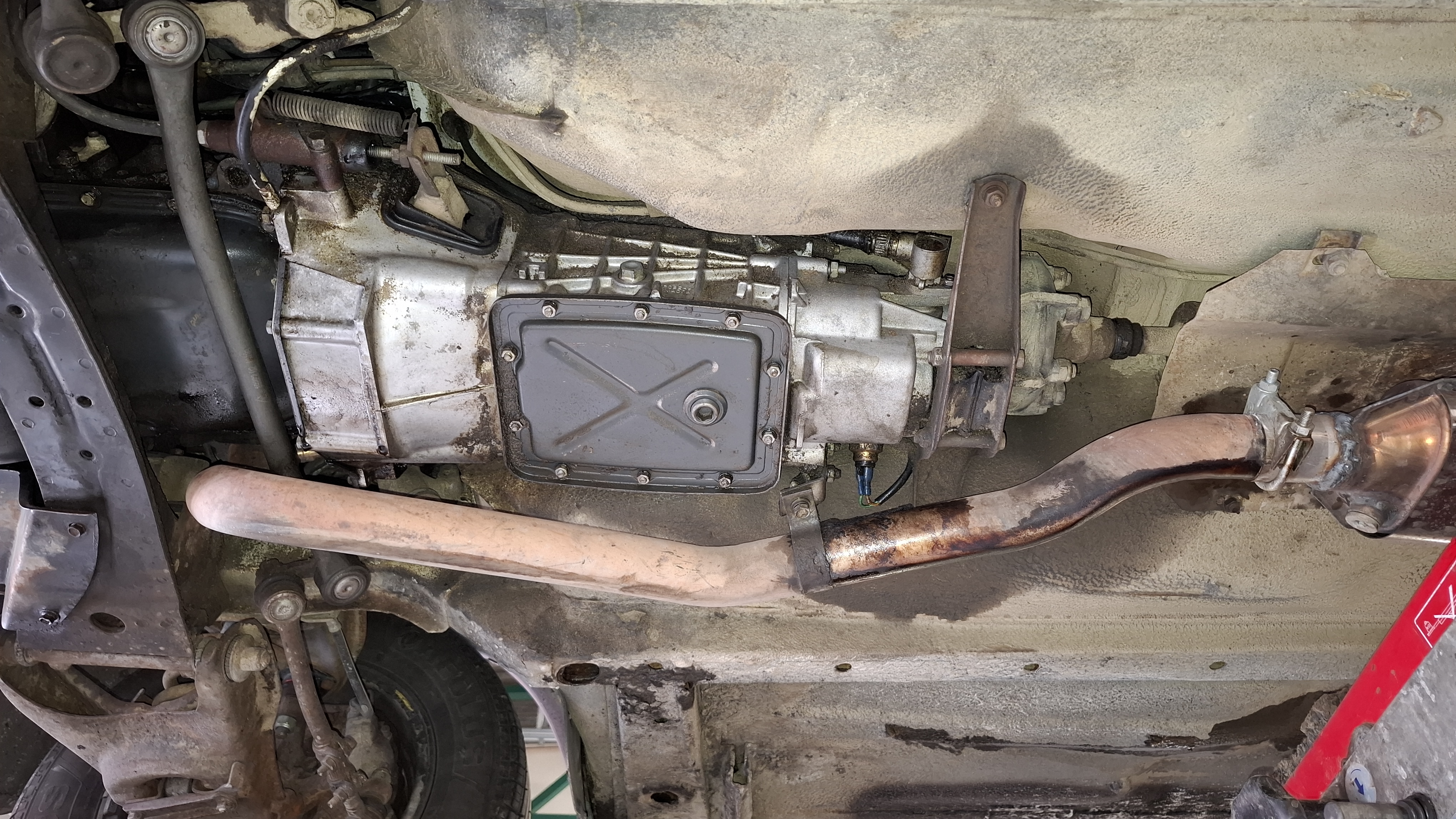

Tässä vielä kuvat 09.09.2024 tehdystä pesusta, kun edelliset ovat kadonneet kuvapalvelun lopettamisen myötä:
Ennen
Juuri ennen 2024 pesua
Jälkeen
2024 pesun jälkeen 1
2024 pesun jälkeen 2

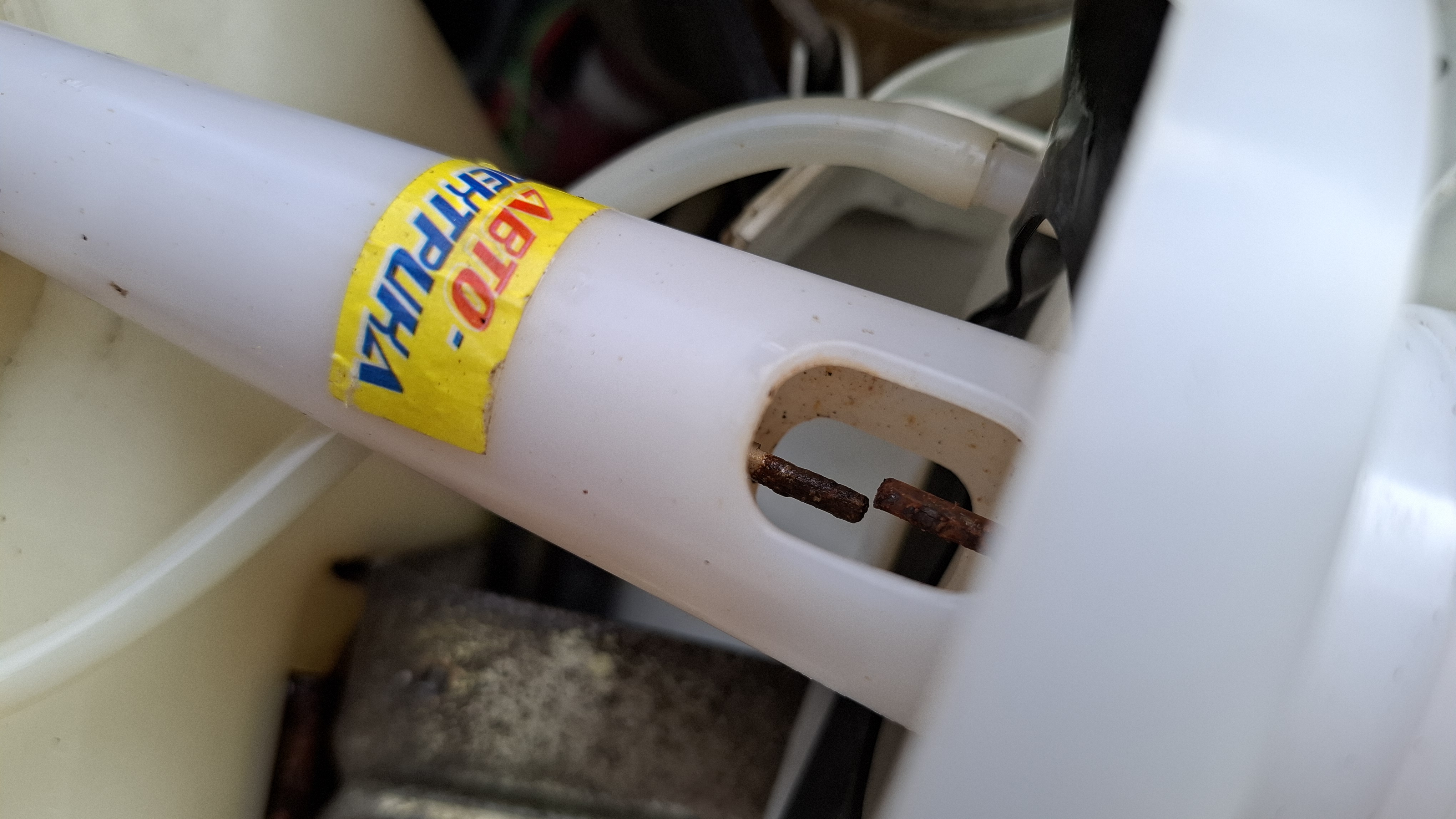

20.09.2025 tutkin miksi tuulilasinpesurin pumppu ei pumpannut nestettä. Se johtui siitä, että pumpun akseli oli ruostunut poikki. Tämä yksilö kesti melkein 3,5 vuotta :D. Tilasin uuden pumpun ja asensin sen 12.10.2025.
Pesurin pumpun akseli katkiruostunut

Taitaa se öljy tippua tuolta pakkivalon anturilta. Minullakin jokin aika sitten meni ruosteeseen pumpun pikkuakseli, ei katkennut mutta vastapuoli oli niin väljä että ääni kuului ja pesuneste pysyi laarissaan.

Abis kirjoitti: 30.3.2026 22:52 24.10.2025 Ladallani oli ajettu 182 055 km. Totesin, että takajarruista kuuluu voimakasta kohinaa aina jarruttaessa. Kohinaa oli kuulunut jo ajoittain ajokaudella 2025. Se muuttui jatkuvaksi, kun edellisenä päivänä sateisena aamuna töihin ajaessani annoin pysäkiltä lähtevälle bussille tietä polkaisemalla jarrua voimakkaasti, jolloin toisen pyörän mentyä lukkoon Lada alkoi kääntyä sivuluisuun oikea kylki edellä. Siitä kuitenkin selvittiin. Eli takajarrut ovat kuluneet ja puoltavat. Mitähän kaikkea sieltä kannattaisi uusia samalla kertaa?
Jarrukengät ainakin ja sylinterit voisi olla hyvä olla ainakin varalta mukana hommassa. Rumpuja ei lähtökohtaisesti tarvitse uusia. Jarrukenkien jouset ja asennuskilkkeetkin yleensä pysyvät kunnossa, ellei ole tapahtunut mekaanista täystuhoa. Toiseksi asennusosien tarvikeversiot saattavat olla käyttökelvottomia. Ladan jarrukenkäjouset ovat sen verran järeitä, että ne kestävät hyvin pitkään.
