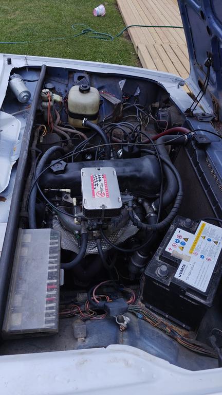

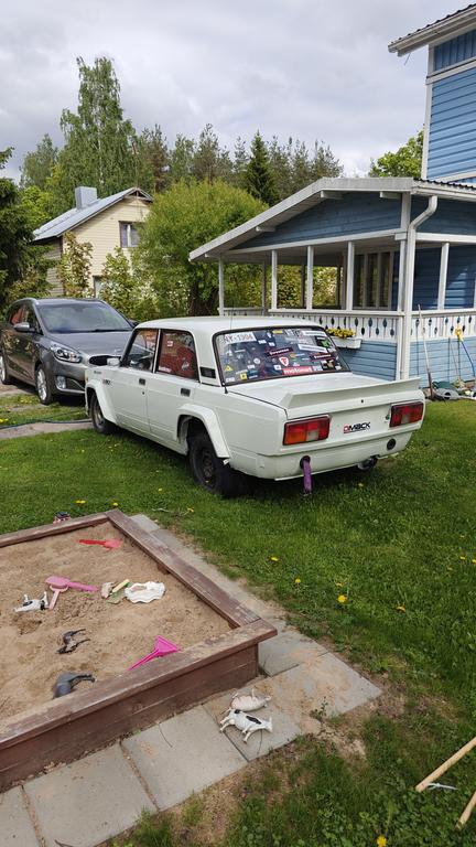

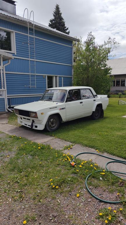

Koska lapset on aina hyvä syy tehdä hankintoja, niin tuli löydettyä tälläinen 1200S edullisesti.
Lada 1200S '89 siis kyseessä. Paperit on, kilvet palautettu 2015. Ei tästä nyt kovasti mitään kerrottavaa ole, kuskinpuolelta penkin vierestä paistaa päivänvalo, ja helma myös pehmeä, mutta niitä pitää parsia kasaan nyt ensin kun penkin takanurkka rusahti pohjan läpi. :lol:
Joku varmasti haukkoo nyt siellä henkeään että ei tälläistä tuhottavaksi jääradalle tai peltoradalle - Miksei? Ajatus taustalla olisi myös parsia kori kuntoon ja koskaan ei tiedä jos tätä päätyisi katsastamaankin vielä, tosin tuo kilpien palautus taisi nostaa senkin lystin hinnan uudelle tasolle jos oikein muistan.
Tältä se näytti ostaessa.
1 2 3
VALMISTUSRESEPTI
MOOTTORI
1500cc Weber 32/36 kaasarilla, puristukset n. 10,5
Lohkosta milli pois, kanavat kohdistettu ja palotiloja muotoiltu, venttiilit siistitty ja kolmikulmaseetit. "Nivanokka", peltipakosarja ja kevyt vauhtipyörä.
ALUSTA
Edessä sport-tukivarret, uretaanipuslat, uudet pallonivelet. Hiacen iskarit ja lyhennetyt Nivan jouset.
Takana Volvo 240:n iskunvaimentimet ja lyhennetyt vakiojouset.
Kaikki tukivarret vaihdetaan myöhemmin
KORI
Korista hitsailtu ruosteet pois. Kaaret leikattu pois ja takakaaret hitsattu umpeen, asennettu VFTS levikkeet, etulippa ja takaspoileri ja maalattu valkoiseksi 9/2025.
