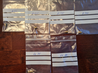

Tilasin moposportilta pääsuuttimet koossa: 115, 125, 130 ja tyhjäkäyntisuuttimet 75 ja 80. Toivottavasti tiistaiksi tulisivat.
Mitkä noista kannattis laittaa paikalleen, mitkä olis toimivimmat?

Noniin, suuttimet tuli.
Eli jos laitan 125 eka kurkkuun pääsuuttimetksi? Pitikö tuo tyhjäkäyntisuutin jompaan kumpaan kurkkuun vaihtaa?
