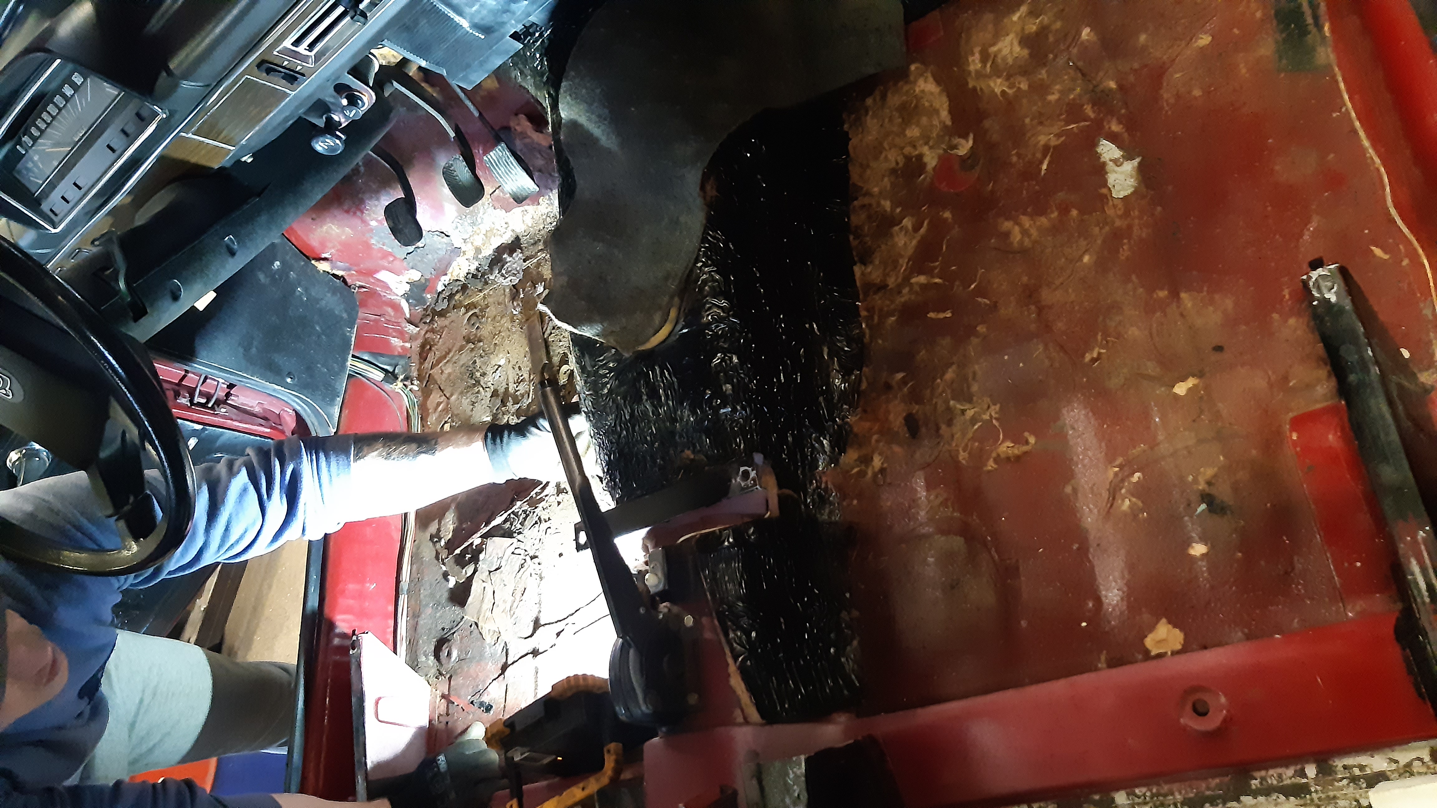

Tänään tuliki auton omistaja myös lapin reissulta rassaamaan sisälattiaa puhtaaks irtomassasta. Pari pikkusormen mentävää reikää löyty takajalkatiloista, muuten ehjä koppa.
