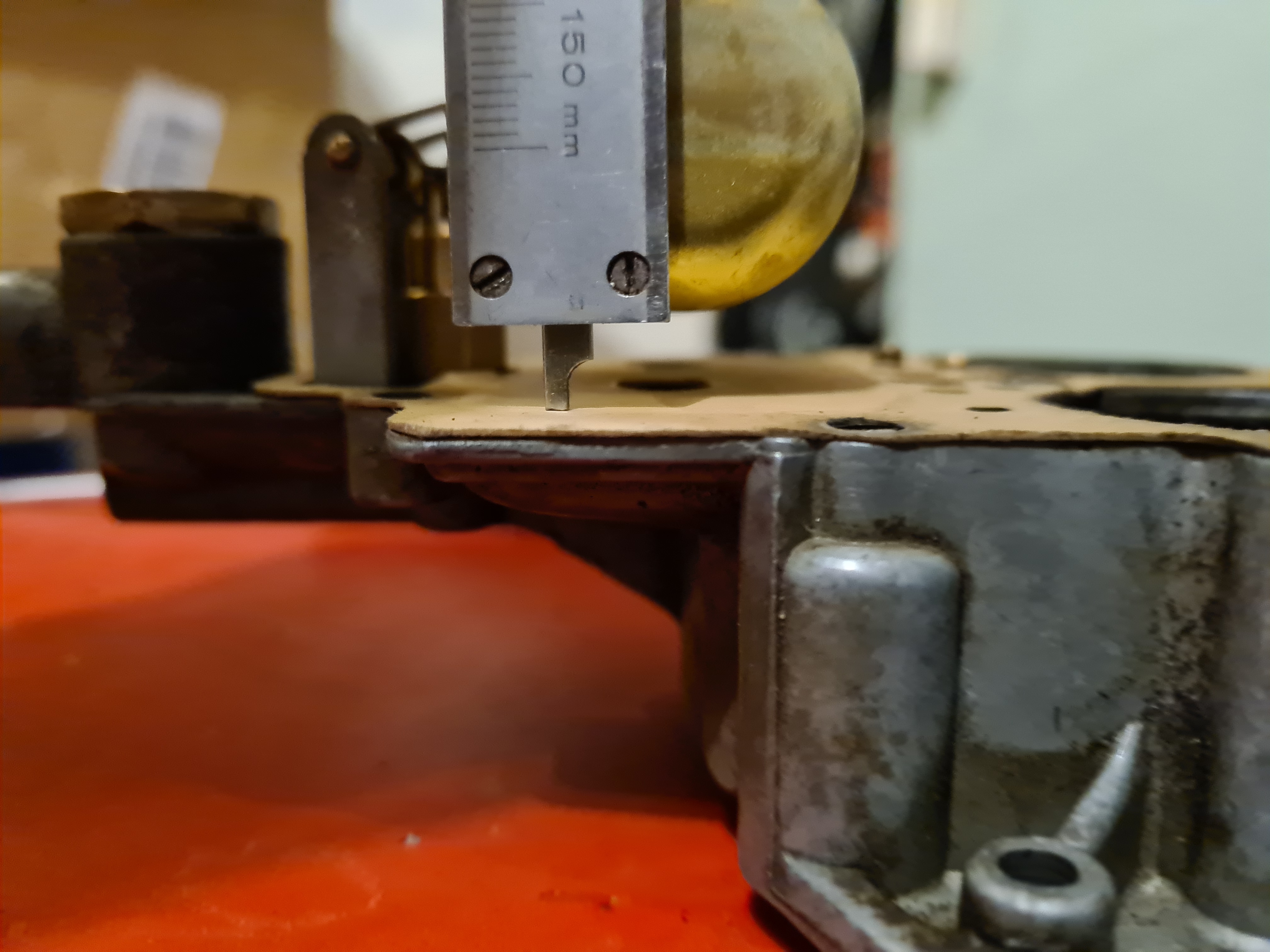

Edit lataamalla kuva sain näkyviin. Vaikuttaako mittaan se että on tiiviste paikallaan? Riittääkö että kaasarin kansi on pöydällä ylösalaisin, ja koho lepää omalla painollaan, vai pitääkö sitä nostaa/painaa kun tuota mittaa tarkistetaan?
Millä sitä kohon liparetta kannattaa vääntää että ei väännä tai riko mitään?

Koitin parhaani mukaan järkeillä, nyt se on mielestäni 6.5 mm. Liitteenä kuva uudesta mitasta, työntömitta on säädetty 6.5mm.
Laitoin kannen paikalleen ja käytin ilman ilmanputsaria. Käy tosi huonoa tyhjäkäyntiä ja kun kaasua painaa aivastaa ja lyö liekkiä kaasarista. Koko kone muutenkin täristää paljon enemmän.

Mä oon joiltain kuullut, että noi korjaussarjojen mukana tulevat suuttimet on vähän sinnepäin tehtyjä, niinkuin näkyy. Eli parempi olisi hankkia jostain kaasutinnettikaupasta oikeankokoisia suuttimia, tietty käy kalliiksi kun oikeaa kokoa ei tiedä ja joutuu useamman ostamaan. Itsellä ollut onneksi tuttuja joilta saanut suuttimia lainaksi kokeilua varten.
Kohon säätö pitäisi tehdä pystyasennossa Pressan kuvan mukaisesti eikä tuollein pöydällä. Joskin itsekin ennen säädin tollein pöydällä enkä nyt suurta eroa ole huomannut. Joskin oma kaasutintietämys niin heikkoa että parempi olisi kun ei neuvoisi ollenkaan.
Kohonsäätö tiivisteen ja kohon välistä mitattuna 6,5mm+-0,25mm. Tai moottorista riippuen voi olla 7,5mm.
