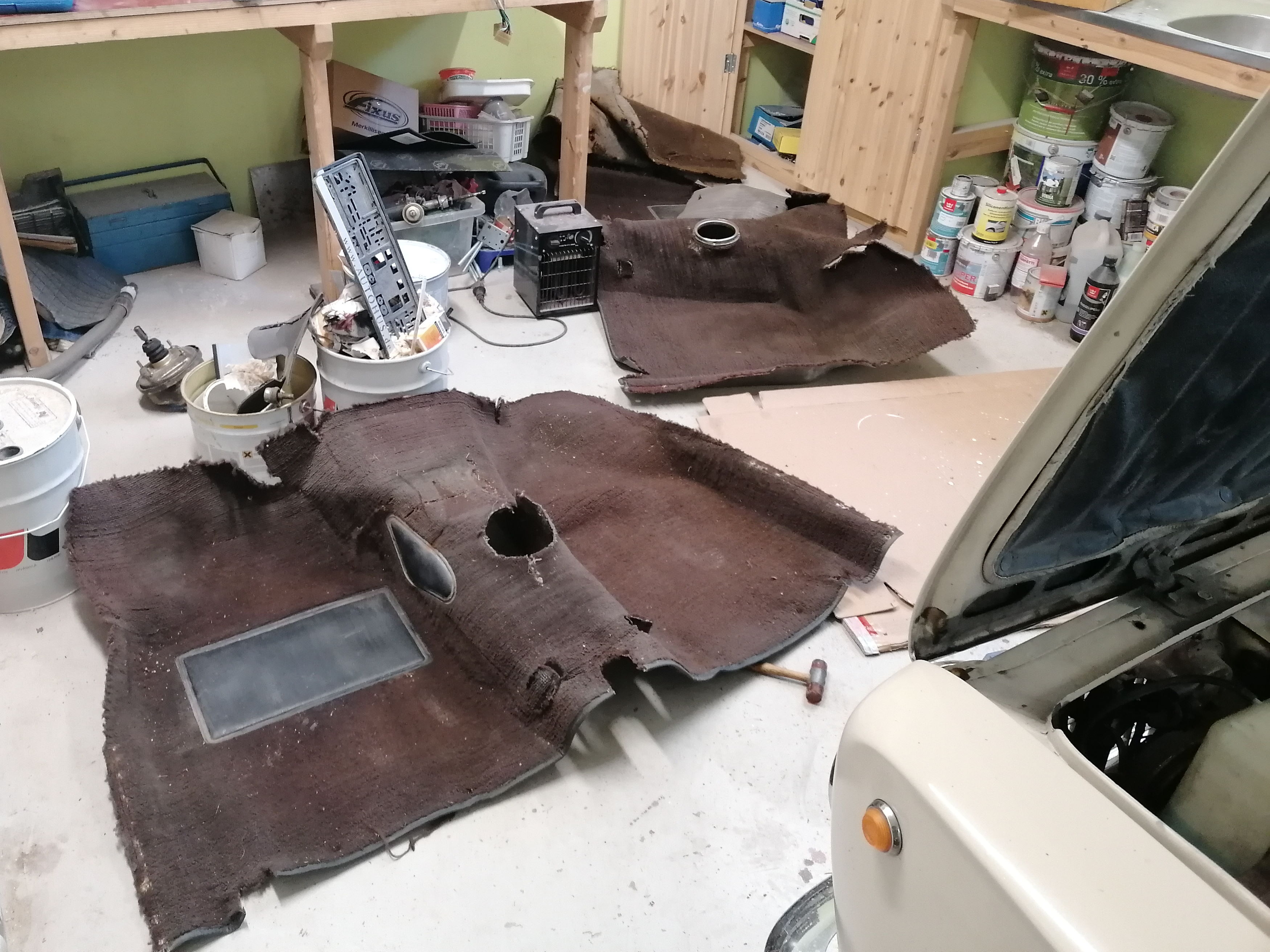

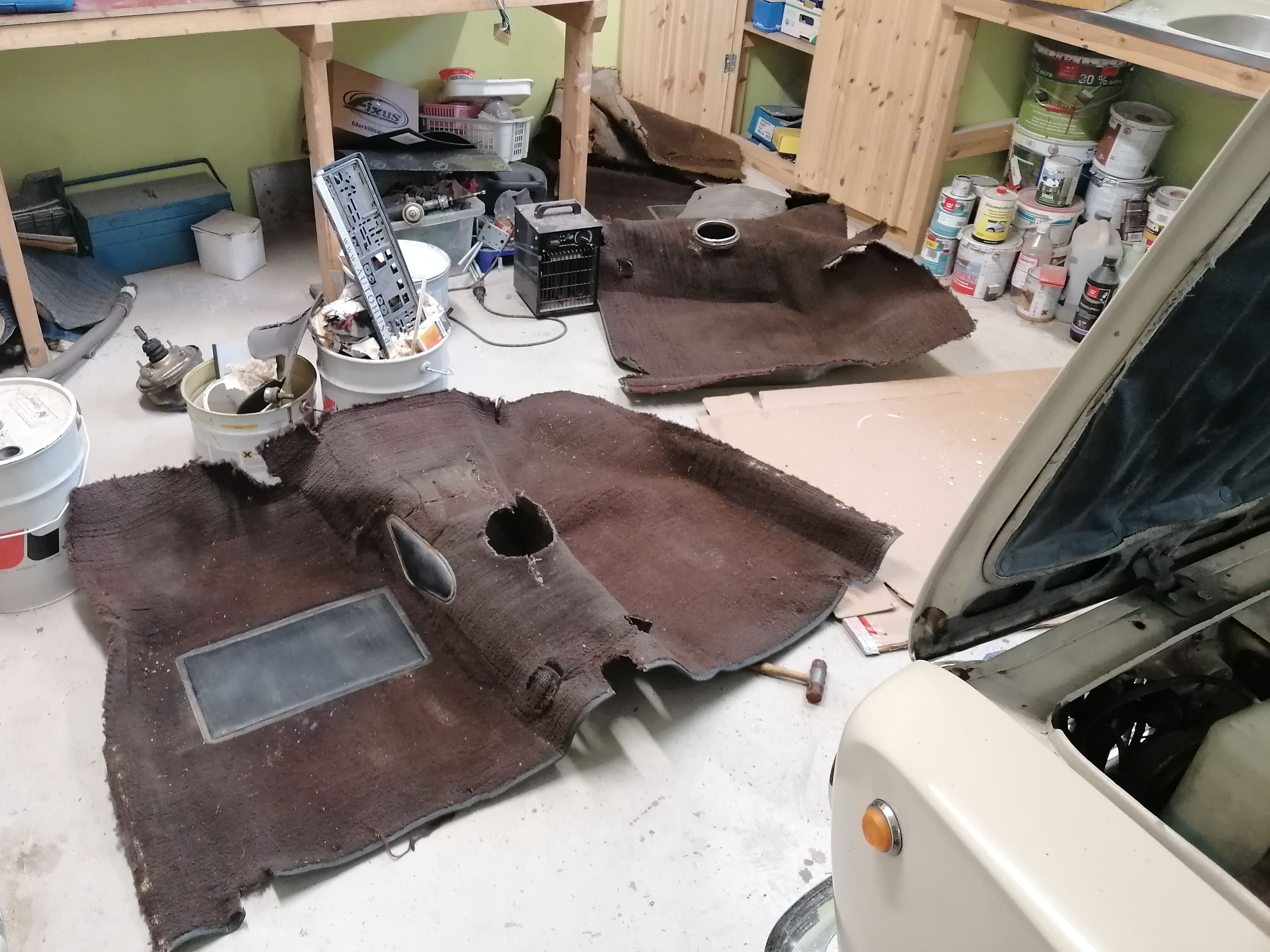

Lattiamattovaihtoprojektikin tuli valmiiksi. Taempana se parempikuntoinen matto, tuo etualalla oleva olis nyt ylimääräinen. Saa tulla hakemaan. Itse tekisi mieli se säästää varalta, mutta ei oikein hyvää säilytyspaikkaa ole ja varmasti joku hiiri sen syö puhki jos sen jonnekin vintille tuollaisena vien. Jännästi on karva lähtenyt tuosta uudesta matosta ja vaalea kalju kohta näkyykin kuvassa. Se vähän parani kun tussilla värjäilin pahimpia valkoisia kohtia. Pitää vaan ostaa uusia tusseja kun ei vanhoista tullut juuri mitään ja vaihtoehdot oli punainen ja hopea, joita molempia käyttäen tuli jotain punaisen ruskeaa.
