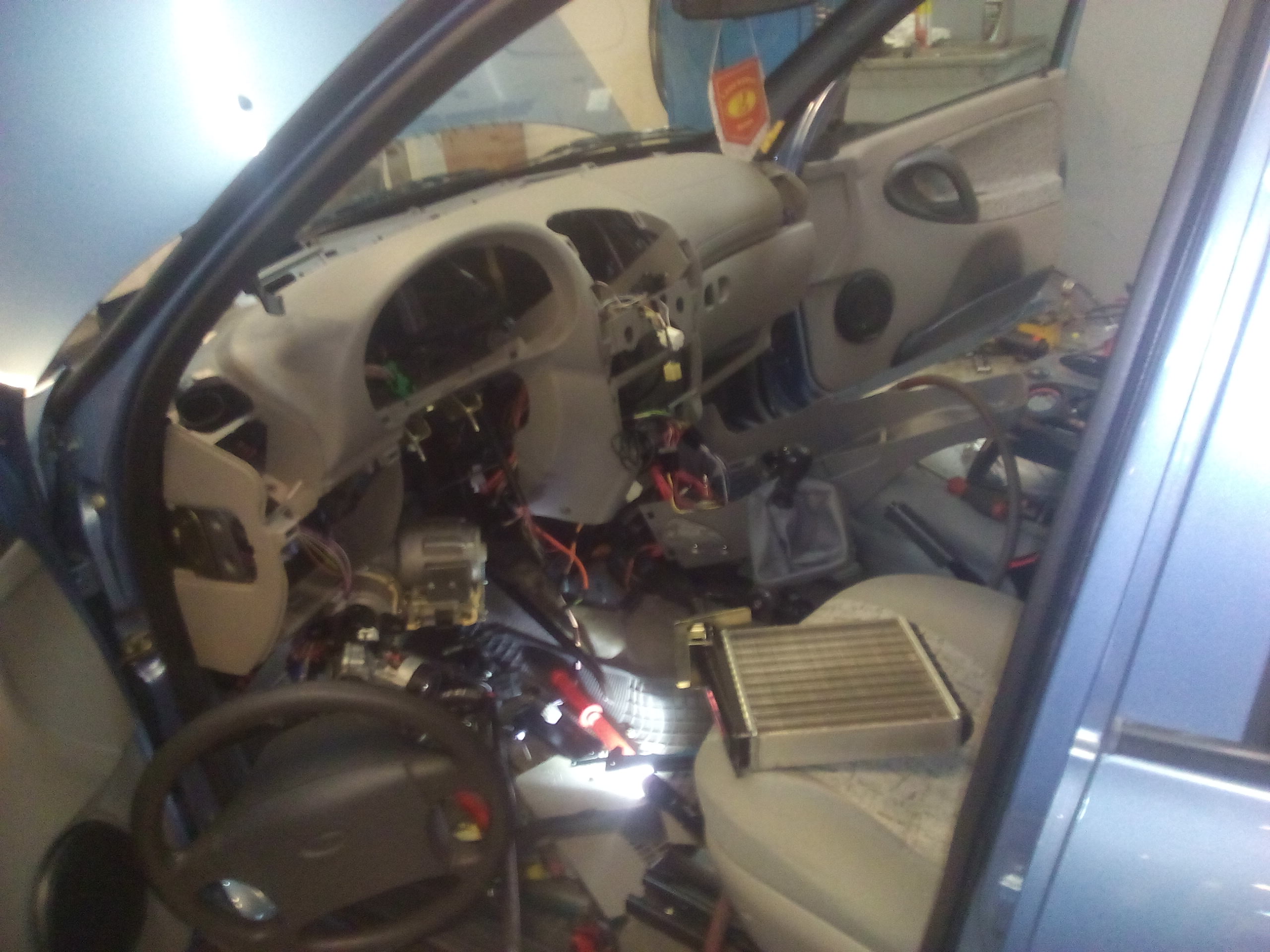

Onkos tästä tarkistettu ettei jäähdytin nestettä vuoda moottorin ohjainlaitteelle?? Ja onko ohjainlaite jo siirrettu pois kennon alta?
Viestit: 2061
Liittynyt: 30.6.2005 19:58
Re: VAZ-1119 - 2008 - Nökeroperze
Annahan suunnistusohjeita.Misä se sijaitsee?
2112,-04,hopea
1119,-08,hopea
1117,-09,punainen
Viestit: 10631
Ohjainlaite on keskikonsolissa kennon alapuolella, ja kenno on taas keskikonsolissa hieman ohjainlaitteen yläpuolella. Apukuskin puolen jalkatilasta helpoten pääsee näkemään. Kennon vaihtoon pitää vain vähän purkaa...
Viestit: 10631
Jos lämmityslaitteen pohjassa tai moottorin ohjainlaitteen päällä vähänkin vihreää tai kosteaa niin heti ohjainlaitteen avaus tarkistus puhdistus kuivaus suojavoitelu.
