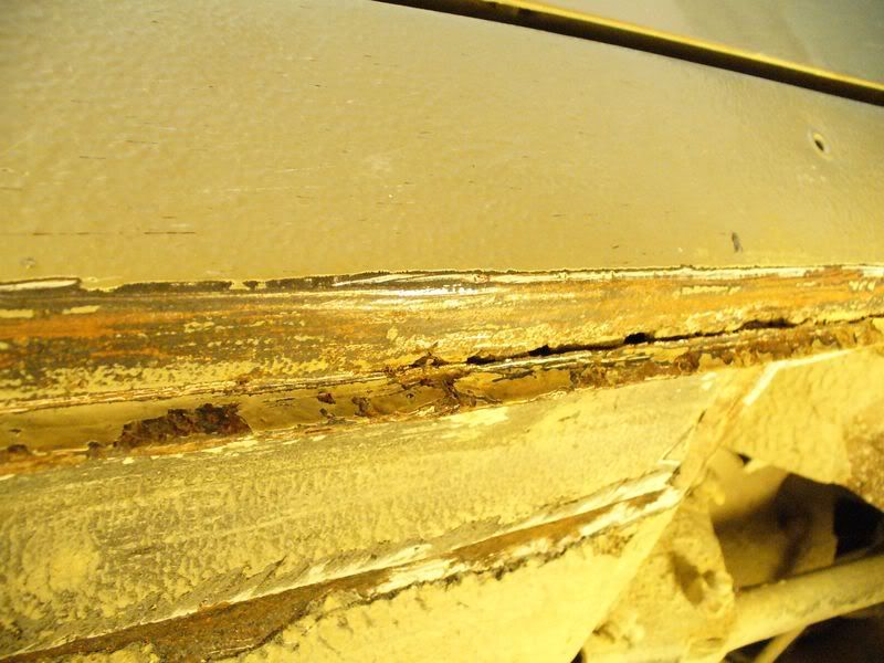

Massat kannattaa poistaa siis melko hyvin hitsin ympäristöstä koska ne lämmetessää käryävät ja voivat syttyyä palamaankin ja lisäksi kaikki hitsin yläpuolella oleva tavara myöskin valuu sulaessaan hitsiin aiheuttaen räkimistä ja huokosia... Puhdas kotelovaha ei ole kylläkään niin paha kuin ulkopuolen mömmöt mutta räkii yhtälailla kun se hitsauksen aikana valahtaa hitsisulaan... Eli jos aukoo helmat niin kannattaa ne isommat mömmöt kaapia myöskin sieltä kotelon sisältä pois ainakin hitsisauman välittömästä läheisyydestä, aivan pienet kyllä palavat ja haihtuvat pois kun saa yhden pätkän vedettyä...
Niin ja kaikkein pahin ja ikävin käry tulee niistä PU tms muovimassoista mitä kaikki autot ovat jo pitkään olleet täynnä ja jonka alla se ruoste etenee vaikkei päälle päin (auton alla) näy mitään... Kuten esmex tuossa nappiksen pohjassa tuo pohjan puolella oleva limisauma joka paljastui aika ikävän näköiseksi vaikkei nyt koko mitalta puhki ollutkaan - päällepäin siis näytti ihan ehjältä... ->
