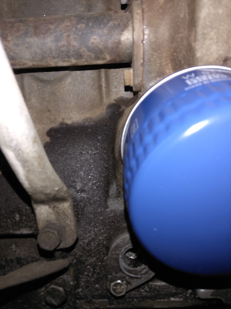

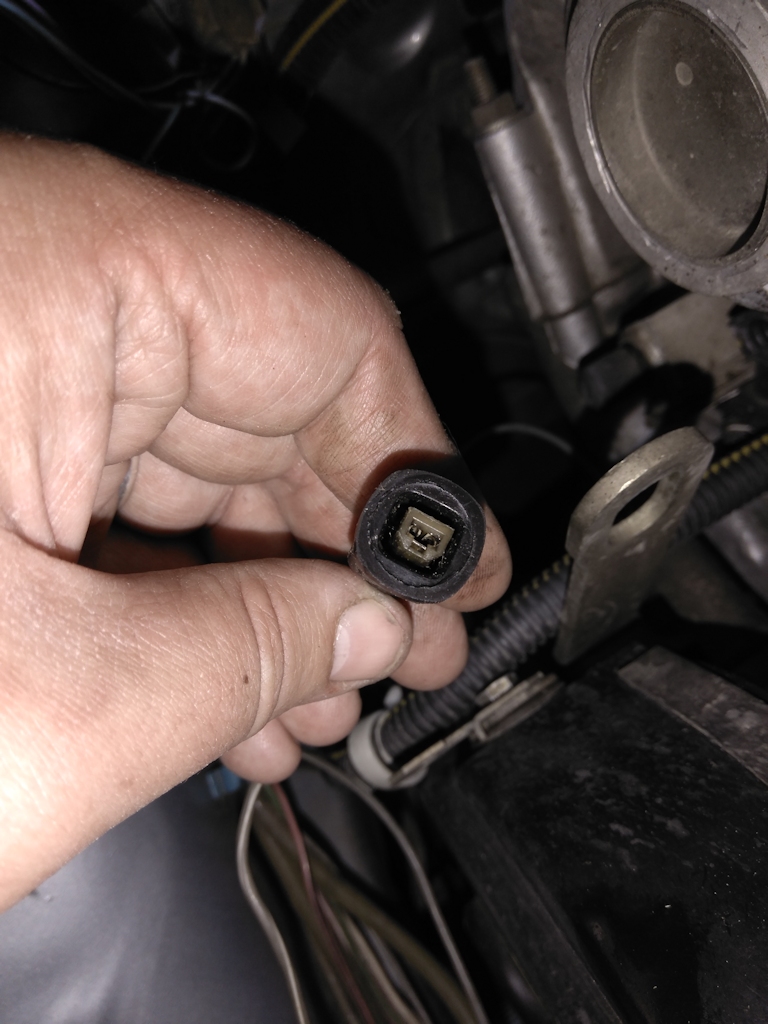

Tänään vaihdoin moottoriöljyt (Mobil 5w-40) sekä Mann öljynsuodattimen. Öljyt tähän oli juuri vaihdettu kun tämän ostin viimekesänä, ajoa noilla tuli vain 1000km mutta öljynlaadusta ei ollut tietoa ja suodatinkin oli joku pingpong. Tuossa samalla sitten huomasin että öljynsuodattimen alapuolella on jokin risa anturi, tai sen jämä. Jo viimesyksynä kokoontumisessa ihmeteltiin konehuoneesta löytyvää johtoa jonka päässä oli piikki, mutta tämän tarkoitus ei tuolloin selvinnyt, noh, sehän oli tämän anturin puolikas se piikki, piikki lähti vetäen irti ja tuo liitin paljastui alta. Täytyy laittaa öljyn määrän anturi tilaukseen ja vaihtaa tuo sitten seuraavan öljynvaihdon yhteydessä, nyt ei raaski kun on öljyt juuri vaihdettu ja ainakin osa valuisi ulos kun tuon irroittaa.

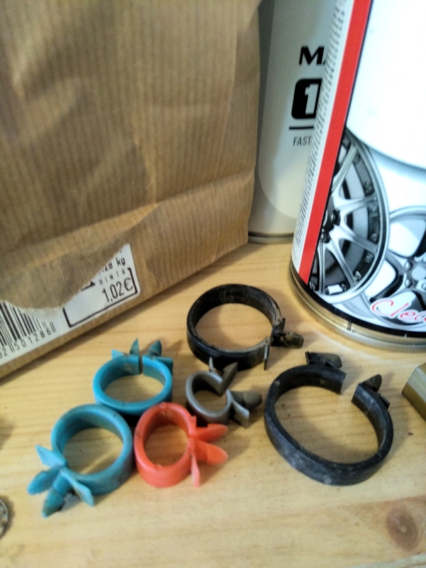

Öljymäärän anturi vaihdettu. Ajovalojen korkeudensäädin vaihdettu. Konehuoneen johdotuksia siistitty ja poistettu kaikki ylimääräinen, mm. lasinpesunesteen anturi, paisuntasäiliön anturi, jarrupalojen anturit yms. Hammastangon suojakumista löysin kaksi peukalonpään kokoista reikää, uusi on tilattu manselta. Kampiakselin hihnapyörän kumi on pykinyt, tilattu myös uusi. Johtosarjaa siistiessä meni tuollaisia kuvan mukaisia mustia johdonpidikkeitä rikki useampi, Samaran nippelisarjaa ei manselta löytynyt mutta tilasin takapotkun korikiinnikesarjan, josko siitä löytyisi sopivia, jos ei niin pitää metsästää muualta.
