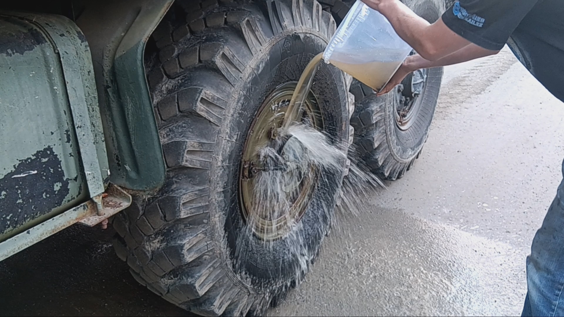

Seuraava P-paikka kun tuli niin sitten nousi jo vähän käry vanteen välistä. Meillähän ei ollut vettäkään matkassa, joten perinteinen veden haku ja etsinä alkoi. Oltiin niin kuivalla ja korkealla alueella että ei vettä yhtään missään.
Jatkettiin sitten matkaa kun katsotiin että edessäpäin tulee pari jokea joissa varmastikin on vettä. Siinä vaiheessa oli jo toinen bensakanisterikin tyhjä joten saatiin siihenkin otettua joesta vettä ja sattumalta autossa oli ämpäri niin sitten kävi jo veden haku nopeasti ja saatiin vannetta ja napaa jäähdytettyä kun muutaman kerran jaksettiin vettä hakea.
