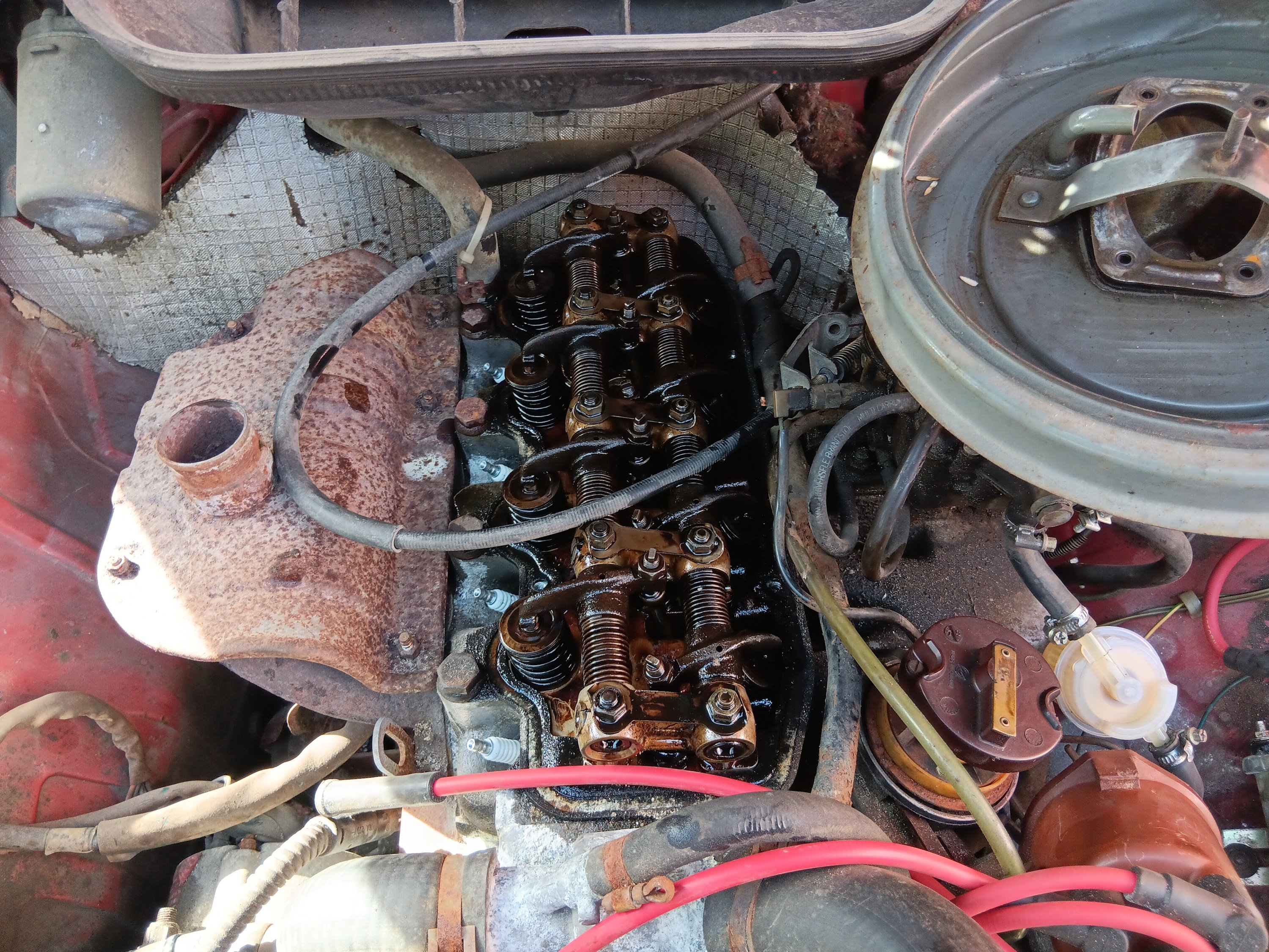

Venttiilinsäätö tuli tarkastettua, kaikki oli säädöissään eli imu 0,2 ja pako 0,25.
Bensansuodattimenkin vaihdoin ja bensahan oli valkoista, eli pitää tankki putsata jossain vaiheessa. Ihmeen hyvin se silti toimii vaan tukkii kyllä kaasarin varmsti ennen pitkää.
Kaasutin joku puolalainen weber.
Parkkivalotkin sain toimimaan kun vähän liitoksia ränkkäsi, samoin hätävilkutkin melkein joka kulmassa mutta vasemmalle vilkutus on ja pysyy mykkänä. Pitää kokeilla, josko Ladan viiksipaketti kävisi paikalleen edes sen verran että voisi kokeilla että onko vika siinä vai jossain releessä.

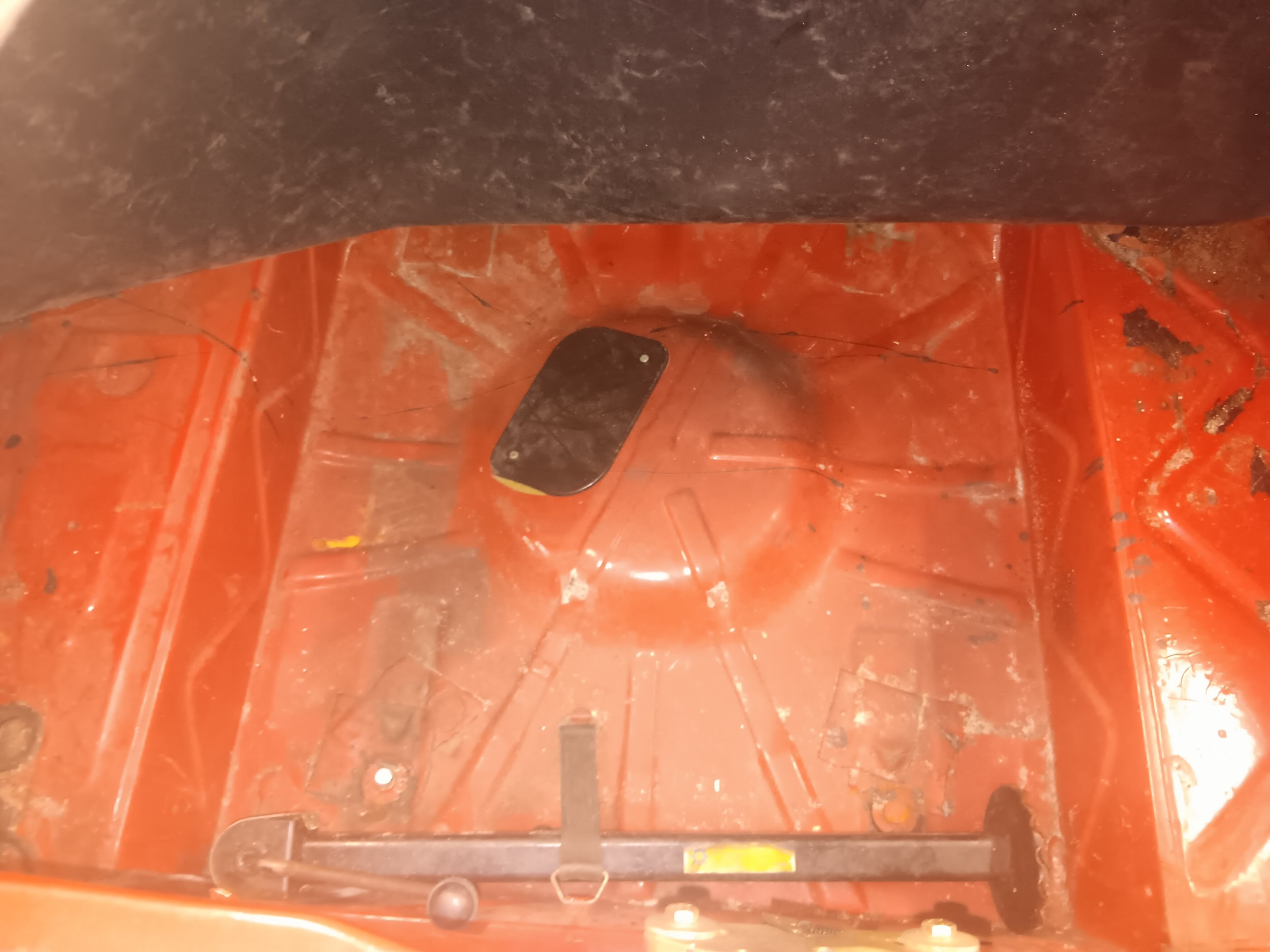

Meinasin vielä näprätä bensamittarinkin toimimaan kun tankkiin näytti pääsevän varapyöräkotelon kautta käsiksi, mutta eipä halunnutkaan anturin ruuvit lähteä auki vaan kivasti pari katkaisin niin lopetin sitten siihen. Täyttöputkikin vuotaa että pitää se tankki kuitenkin irrottaa niin porailee siinä samalla aunturin irti ja antureitakin kuulemma saa uusia jos on korjauskelvottomaksi mennyt.
Bensaletkutkin vaihdoin uusiin, paitsi paluulinjan, kun ei ollut 6mm letkua. Jarrutehostimen letku oli ladamaisen kangaspäällysteinen ja aika haperossa kunnossa mutta ei senkään vaihtaminen käyntiin vaikuttanut. Jännästi letku oli vain joku 10cm mittainen pätkä kun imusarja on moottorin vasemmalla puolella ihan siinä tehostimen alla.

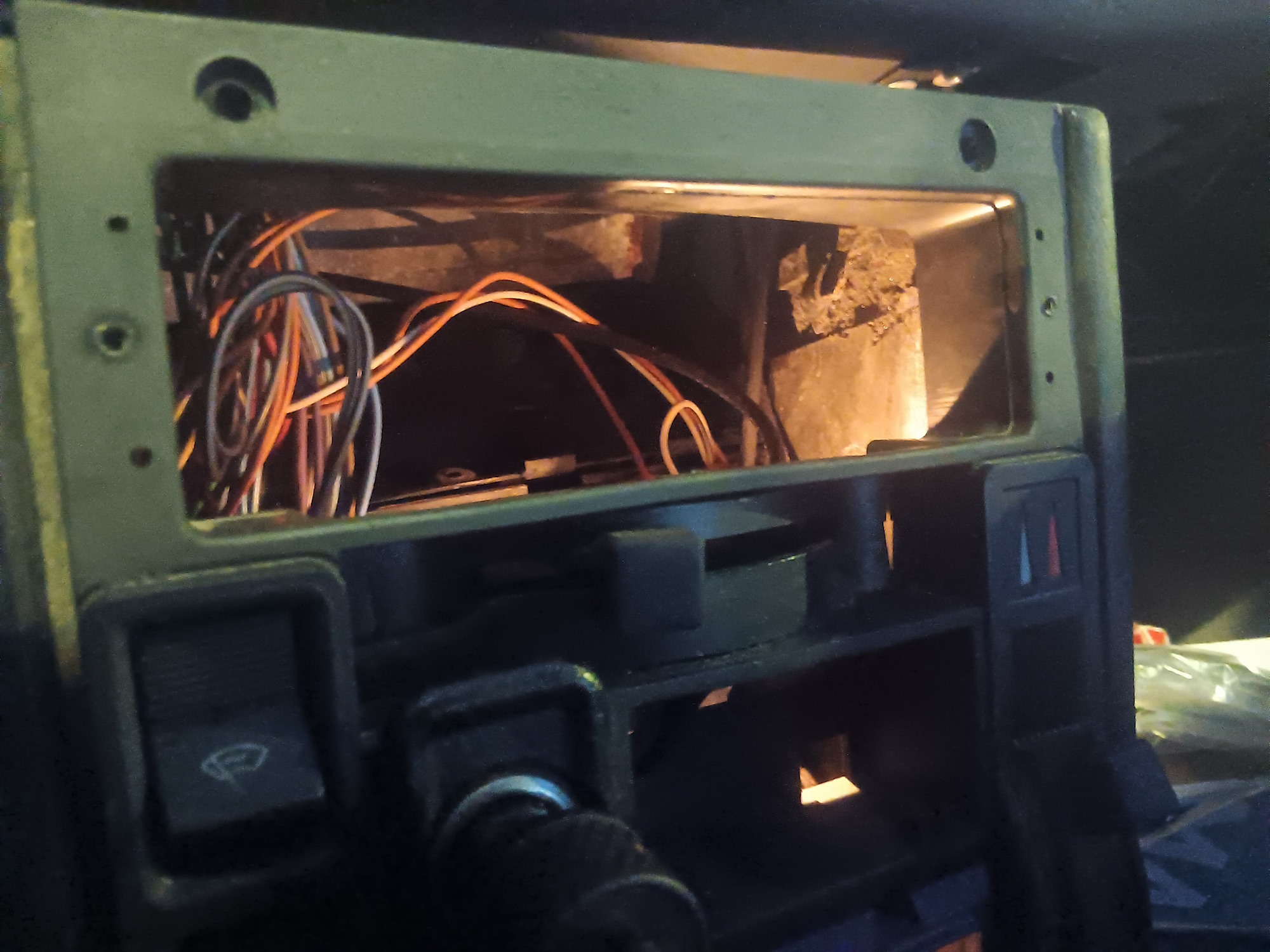

No ihmettelinpä sitten vielä toimimatonta tööttiä. Töötin rele kyllä naksuu mutta ääntä ei kuulu. Etsin tööttejä mutta ei löytynyt, kunnes viisaammat kertoi että lokasuojien sisällä, eli lokarit varmaan otettava irti että niihin pääsee käsiksi. Onpa tosi kiva. Nyt kun osaisi sähköhommia niin paljon että näkisi että onko vain rele hapettunut ettei turhaan pura tööttejä esiin.

Flaiman kirjoitti: 31.5.2025 11:14 Nyt kun osaisi sähköhommia niin paljon että näkisi että onko vain rele hapettunut ettei turhaan pura tööttejä esiin.
Ota rele irti ja katso nastajärjestys. Kokeile sitten vähintään 20 wattisella testilampulla tuleeko sähköt nastaan 30. Jos ok niin sitten kokeile hyppyjohtoa välille 30 -> 87, nyt pitäisi töötit soida jos kunnossa. Jos sähköjä ei tule nastalle 30 niin sulakerasian ja sen välisten liitosten tutkintaa.

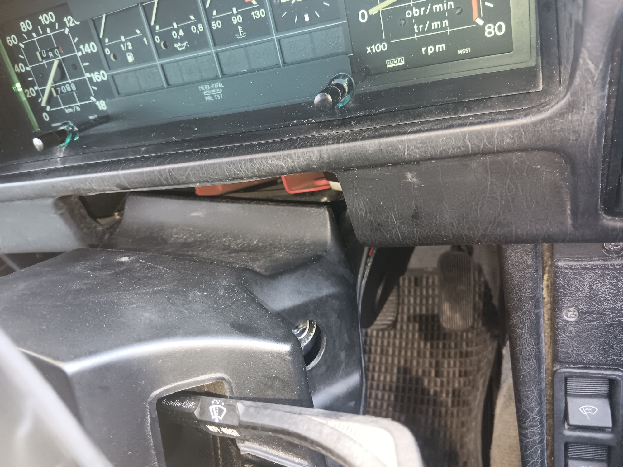

Meinasin että nyt voi koota mittariston muovit kun vilkut toimii, joten vaihdoin mittaristoon polttimot mutta eipä toimi enää merkkivalo, joten eipä kootakaan mittaristoa vielä.

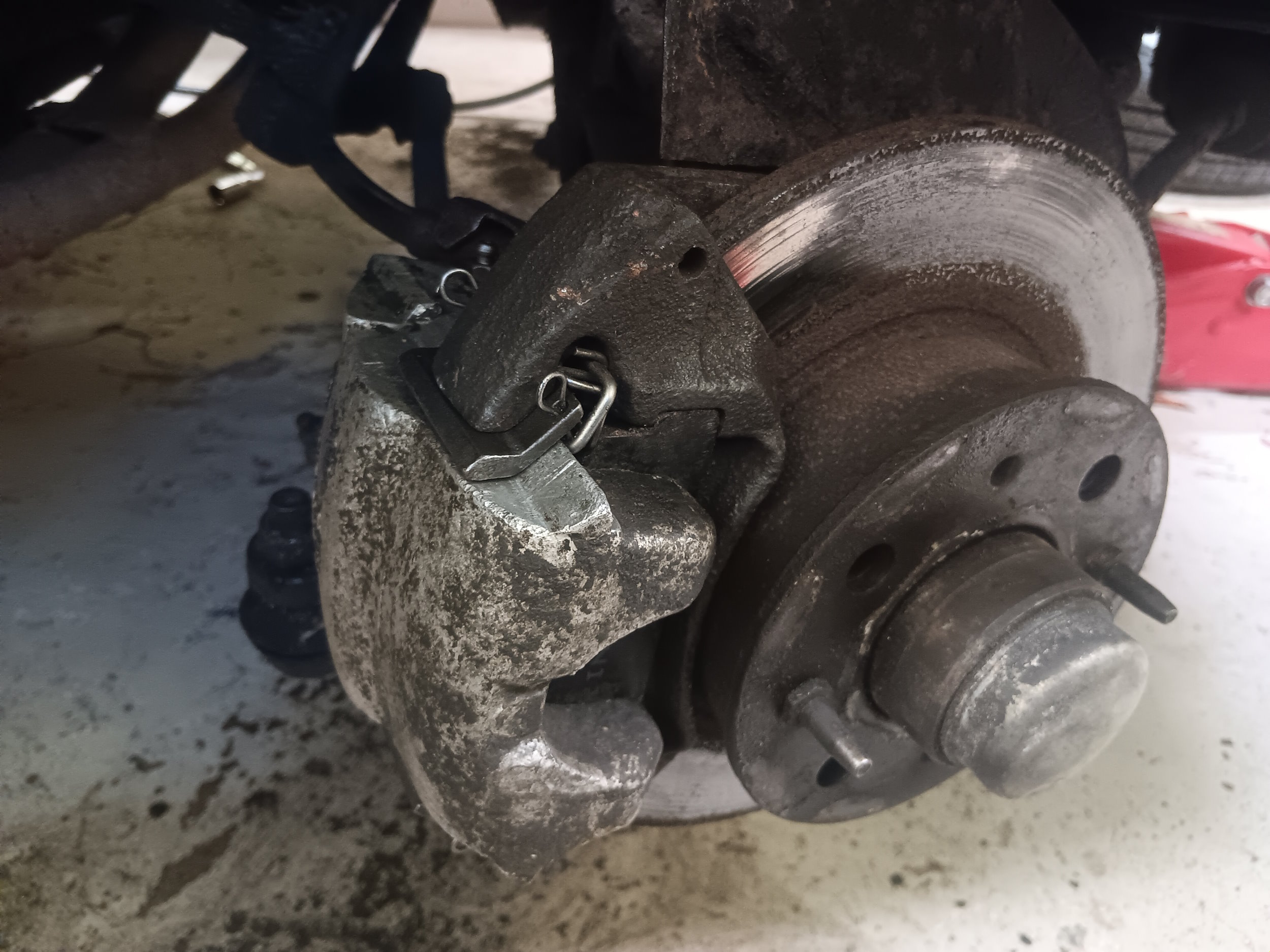

Nämä Fiatperäiset jarrut on ensimmäinen asia mistä jotain plussaa pitää antaa, on tilaa työskennellä eikä ole jumivia liukutappeja niin kuin Ladan etujarruissa. Tietty takana levyt ei kiitosta saa, vaan mieluummin olisi rummut.

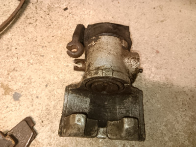

Takajarrut tietty on vähän monimutkaisempia, kun käsijarru vaikuttaa jarrupaloihin, mutta sen sielunelämään ei tarvinnut onneksi kajota ainakaan vielä. Laahava oikea takajarru oli ainut missä jarrupalat oli kulunut loppuun, joten uusin vain taakse palat. Levyt näytti ihan hyviltä vielä.

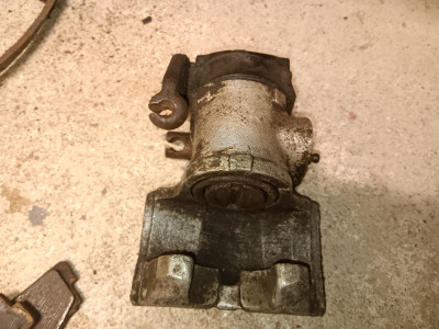

Laahaamisen syy on vähän mysteeri mutta palojen kulumisen takia mäntä oli tosi ulkona ja se piti jarrumäntätyökalulla pyörittää sisään. Ainakaan autotallissa jarrua polkien ei alkanut enää laahaamaan, joten en tehnyt sille muuta. Toisella puolella mäntä oli melko sisässä, olisiko vain kierroksen ehkä saanut pyöritettyä sisäänpäin. Käsijarruvaijerin vaihdoin varmuuden vuoksi että ei ainakaan se aiheuta käsijarrun puoltamista. Käsijarruvaijeri menee pohjassa samantyylisesti kuin Ladassa mutta kaukana pakoputkesta ja jarrusatuloissa tietty pitää olla vähän erilainen kiinnityssysteemi minkä myös sai helposti irti ja paikalleen.
Jumivaa etujarrua en saanut herkistelyllä kuntoon vaan irroitin männän ja vaihdoin uuden tiivisteen. Jonkinverran oli männässä rupea mutta en älynnyt tilata uutta mäntää muiden osien yhteydessä, joten mennään sitten vielä vanhalla. Ja taas autotalliolosuhteissa kokeilemalla ei tunnu enä laahaavan.

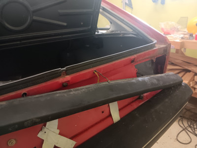

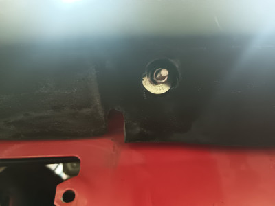

Takavalot oli tosi himmeät joten aloin niihin vaihtamaan polttimoita ja pesemään laseja. Hommahan eskaloitui heti, kun näissähän on typerästi muoviset kiinnitysruuvit laseissa ja nehän ajanmittaan hirttää kiinni ja kannat katkeilee, edellinen omistaja olikin suurimmaksi osaksi vaihtanut mitälie peltiruuveja tilalle mutta itse tahdoin orkkikset, eli ruuvin kanta saman väriseksi kuin mitä linssikin. Joku Fiat-juttu tämäkin, ei voi puolalaisia syyttää tästä keksinnöstä.
Peräkonttihan näissä on kauttaaltaan verhoiltu ja pohjasta vielä styroksilla eristetty, varmaan sekin osaltaan vaikuttaa että ajomelua ei juuri kuulu. Varapyöräkotelossa ihmetyttää että varapyörä ei ole mitenkään kiinni, siellä se saa vapaasti liikkua ja pomppia.

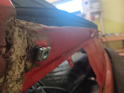

No takavalot sai helposti irti ja fiksusti lasien kiinnitysmutteritkin oli eräänlaisia läpiruuveja niin ne sai irti ja pöydällä sitten pystyi putsaamaan M6 kierrereiät katkenneista ruuveista. Ainoa isompi harmi meinasi tulla kun näköjään Breznevin kulmakarva eli tuo kuminen lista olikin enää takavalojen varassa kiinni ja putosi samalla kun sain valot irti. Siispä piti sitä alkaa kiinnittämään. Alkujaan se oli muovisilla korikiinnikkeillä kiinni takapellissä mutta itse löysin tallista tuollaisia M5 pulttikiinnikkeitä mitkä sopi täydellisesti paikalleen. Tuo listahan on tosi hapero ja kiinnitysreiät korkanneet joten sinne piti tehdä vähän prikkapatenttia että sai sen takaisin kiinnitettyä. Samalla kun valot oli irti niin tuli vähän raaputettua ruosteita pois ja sudittua pohjamaalia, riittävän samanväristä niin ei tullut edes pintamaalia laitettua.
Ihan ei muoviruuveja tullu ostettua oikeaa määrää, kun niitä on kahdenlaisia, M6 kierteisiä ja peltiruuvisia. Rekisterikilven valotkin sain jotenkuten pysymään kumilistassa kiinni mutta ei nekään lujassa ole ettei yllätä jos joskus roikkuvat johtojen varassa.

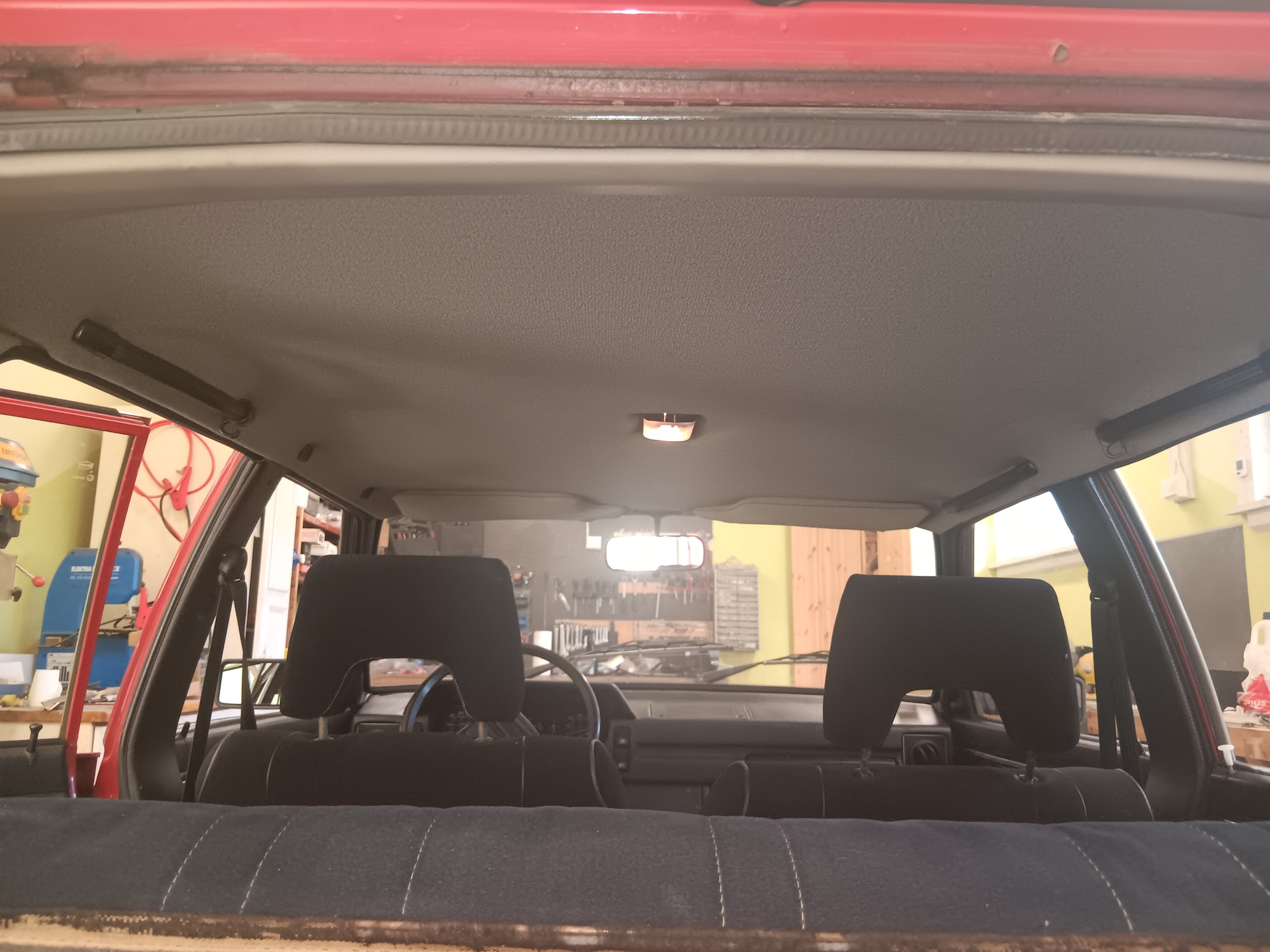

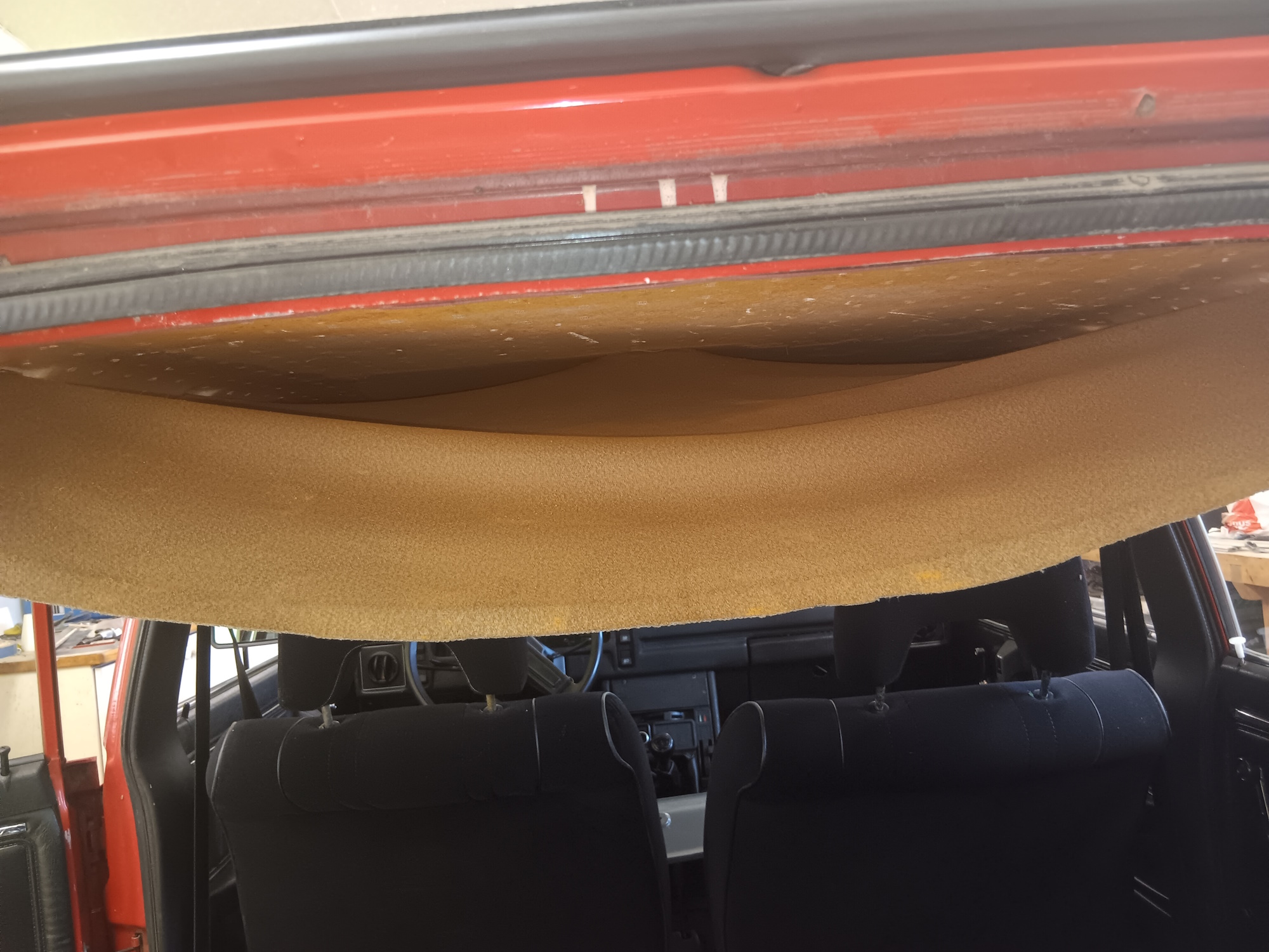

Polonezissa oli saab-tauti eli roikkuva kattoverhoilu. Edessä roikkuu tarpeeksi huomaamattomasti kun reunoilta on kiinni kauhukahvojenkin kohdilta ja keskellä kattoa oleva sisävalo kannattelee sitä mutta takaosasta roikkui pahemmin, kun oli jo päässyt peräkontin listan alta irtikin.
Liimasin sen takaa uudestaan kiinni, ensin vain piti rapsutella entinen liima tai joku nöyhtä verhoilusta ja styroksista pois. Verhoilun takana oleva styroksi selittää taas miksi tämä on hiljaisempi kuin Lada.
Nöyhtää yletti putsata vain sisävalolle asti, jos olisi liimannut koko katon niin en tiedä olisinko enää saanut verhoilua mitenkään nätisti asettumaan paikoilleen, ja tuntui liian isolta työltä.
Ostin jotain liimasprayta minkä pitäisi olla sen verran mietoa ettei sulata styroksia joten en alkanut kokeilemaan pienelle alueelle vaan vedin koko takaosaan liimat ja länttäsin verhoilun paikalleen. Ihan riittävän siisti siitä tulikin.
Vähän jäin epäilemään, että niinköhän pysyy muutamaa päivää kauemmin, kun ikkunat auki ajellessa ajoviima lepattaa tuota etuosan verhoilua että kiskoo ehkä liimaukset irti, mutta jos niin käy niin sitten liimattava etuosakin.

Itse olen töissä joitain kattoverhoiluja fiksannut siten etä siihen spräy liima purkin suuttimen tilalle olen laittanut rokotus neulan.
ja sopivasta kohtaa painanut läpi ja ruiskutellut liiman, antanut hetken kuivahtaa ja painanut kiinni. On pysynyt ja jälkeä ei ole edes nähnyt mistä "rokotettu".
Nippusiteet taas ovat todella kestäviä vesilinjoissa, minulla oli vuosia ollut kevyessä rata-ajossa vesiletku nippusiteillä kiinni. Kuvaa en nyt tähän hätään löytänyt...

Vähän näyttää siltä että on kattoverhoilu jo hieman alkanut irtoomaan liimauksista, mutta jospa nyt edes idän ihmeisiin asti pysyisi.
