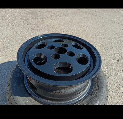

Ei siis oo mitää erillistä keskikuppia, vaan juurikin tuo kuvan keskikuppi. Sen pois ottamalla sais sopimaan eteen, niinkuin taaksekin saatiin. Mitattiin keskireikä, niin aluvanteen kr on noin 5mm pienempi kun peltivanteen, vaikka on Ladan orkkis peltivanteet? Onks näitä tarkotus käyttää ilman keskikuppeja? Ja sori sekava selitys!
Viestit: 10669
Re: Takavetoon kesävanteet
Kaikki Konelan asentamat (melber) alumiini vanteet sopivat kaikkiin takavetoisiin ilman mitään keskikupin poistoa. Ja edelleen 2107 ja 2105 on samat pyörännavat.

Nämä ei ainakaan käy suoraan :D ja ei ole vaihdettu mitään isompia keskikuppeja tai muuta, kaikki alkuperäistä. Aluvanteet kävi kyllä maalauksessa, mutta tuskin sillä mitään merkitystä tähän. Kiitos avusta nyt kuitenkin!
Viestit: 10669
Laita kuva niistä vanteista. Onko ne edes Konelan laittamat melberit? Jos muka olleet 2107 niin silloin pitäisi mennä kaikkiin takavetoisiin, koska niissä kaikissa on samat etunavat. Onko etunavassa tuo alkuperäinen "levityspala" tuossa jarrulevyn päällä, jos se puuttuu niin vanne menee liian syvälle.

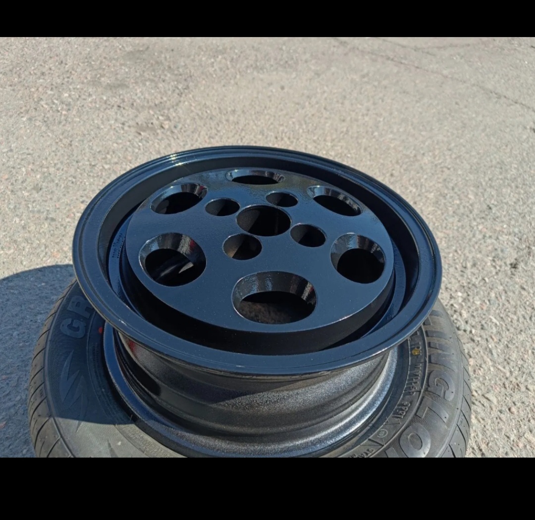

Tässä nää on maalattuna, kyllä nämä ihan just ne konelan maahantuoman ladan melberit on

Ja levityspalat on hävinny jo varmaan ajat sitte, ei ole ainakaan mun aikana näkyny
virtain
Viestit: 1177
Liittynyt: 7.11.2010 20:29
Viesti Kirjoittaja virtain »
Hommaa siihen ne alkuperäiset levityspalat, niin homma on sen jälkeen ok.
