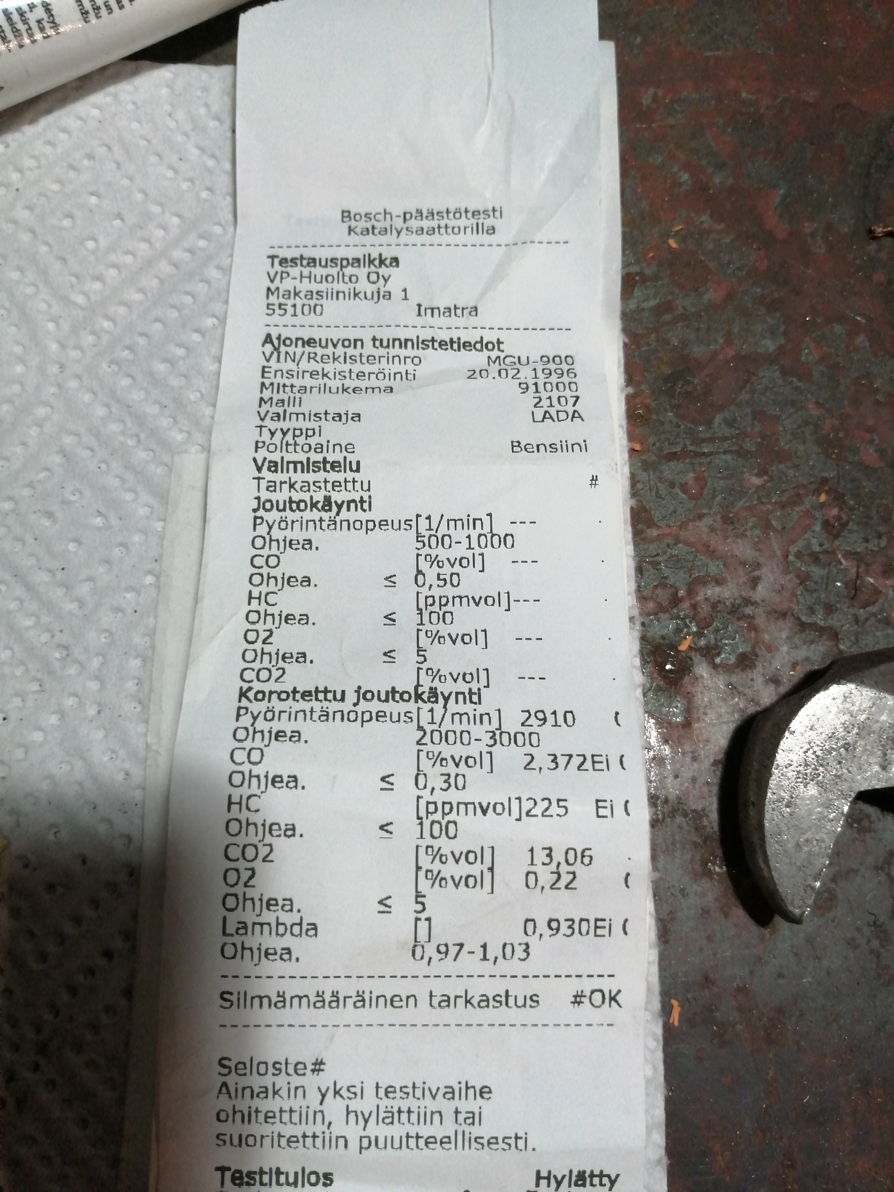

Laita ne kaikki päästöarvot tänne nähtäville.
kossi
Viestit: 56
Liittynyt: 29.9.2014 23:17
Re: 1700i liian rikas seos
Viesti Kirjoittaja kossi »
Semmoisia lukemia
Semmoisia lukemia

Pystyykö lamdan jotenkin lisämaadoittamaan? Tuli mieleen koska vilkuttaa vikakoodia 13
Viestit: 10711
https://www.ladakerho.fi/info/muut/kuvat/gmruisku3.jpg
Eli mittaa lambdan johdot tuonne ohjaimelle, vastus pitää olla alle yhden ohmin. Ja liitinten tulee olla kirkkaat/puhtaat. Käykö tasaisesti ettei vaan jää kipinöitä välistä? silloin nousee tuo hc myös.
