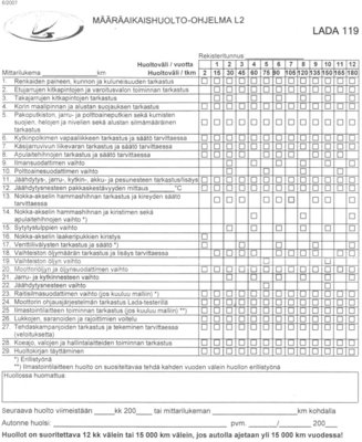

				Lada 119 huolto-ohjelma
				Lähetetty: 7.10.2012 12:08
				Kirjoittaja JohnDoe
				Skannasin 119 huolto-ohjelman, kun ei näytä kerhon sivuilta löytyvän. Ehkä tämän perusteella joku sen joskus sinnekin lisää.
http://i1147.photobucket.com/albums/o54 ... hjelma.jpg

Kiitokset huolto-ohjelmasta.
Sytytystulppien vaihtovälinä 30.000 km edustaa kyllä vanhaa aikaa. Nykytulpilla kaikkien etuvetojen moottorit toimivat taatusti 60.000 km; itse olen käyttänyt niin Samaroissani kuin 110-sarjalaisissa 100.000 km:n vaihtoväliä.
Huolto-ohjelman kohta 6, kytkinpolkimen vapaaliikkeen tarkastus ja säätö, on todella erikoinen, kun kaikki etuveto-Ladat on aivan ensimmäisiä Samaroita lukuunottamatta varustettu välyksettömällä (vapaaliikkeettömällä) konstruktiolla.
menestystä
SvS

				Sdelano v SSSR kirjoitti:Huolto-ohjelman kohta 6, kytkinpolkimen vapaaliikkeen tarkastus ja säätö, on todella erikoinen, kun kaikki etuveto-Ladat on aivan ensimmäisiä Samaroita lukuunottamatta varustettu välyksettömällä (vapaaliikkeettömällä) konstruktiolla.
Toisaalta 119-sarjassa on hydraulikäyttöinen kytkin, kun vanhemmissa etuvetoisissa vaijerikytkin. Vaikuttaisikohan tämä asiaan?
Mitä ilmeisemmin on Kalinassa sitten nimenomaan kytkinpolkimen konstruktiossa jokin ero, vaikka Deltan mainoksista huolimatta vaijerivälitteisyys on pysynyt. Nimittäin perjantaina, kun tuli ajeltua koko päivä liikenteessä (480 km reissu yhteensä), muuttui noin puolessa matkassa kytkinpoljin hieman oudon tuntuiseksi. Parkkipaikalla kun tutkin, niin polkimeen oli tullut useamman senttimetrin välys (poljinta nousi normiasennosta ylöspäin arviolta 2-3 senttiä). Ajamiseen tämä ei vaikuttanut ja ihme kyllä tämä välys hävisi itsekseen, pitää tutkia tarkemmin jossain vaiheessa, kun ehdin.
