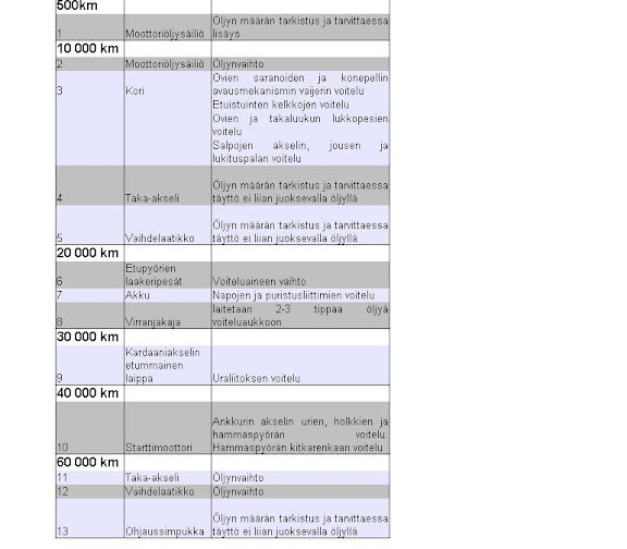

Tämä öljynvaihto- ja liukuvoiteluohjeistus on peräisin seuraavanlaisesta huolto-oppaasta:
B.J. Emeljanov, A.P. Ignatov, K.V. Novokshonov, K.B. Pjatkov, V.A. Jametov: VAZ-2101, VAZ-21011,VAZ-21013, VAZ-2102, VAZ-21021, VAZ-21023 (Benzinovye dvigateli 1.2, 1.3, 1.5 l) Rukovodstvo po eksplautacii, tehnicheskomu obsluzhivaniju i remontu, Izdatelskij dom "Tretij Rim", Moskova 2005.
Painotettakoon, että kyseessä ei siis ole virallinen määräys eikä edes suositus, vaan kirjoittajien näkemys.

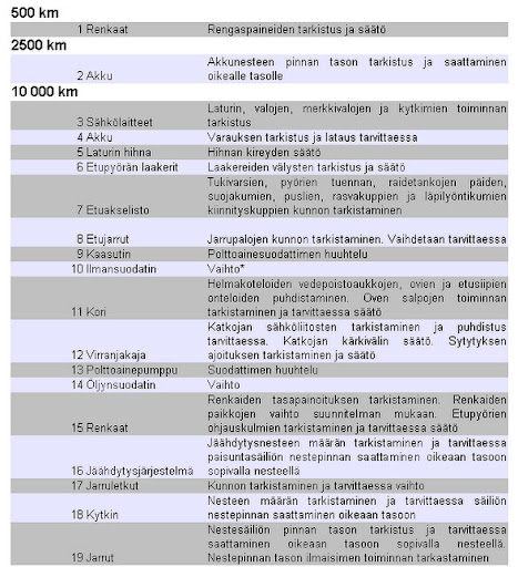

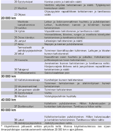

Edelleen samaisten kirjoittajien visio huolto-ohjelmasta:
Tuossa alkaa olla jo (kova)luonnevikaisellakin purtavaa.

tämä on hyvin tiivistetty, mutta jakohihnan vaihdon yhteydessä suoritettu vesipumpun vaihto on korjaustoimenpiden ainakin Ladassa. Jossain Opelissa se kuuluu huoltoon, kun hihnan säätöpyörä on kuulemma siinä vesipumpun akselilla. oikeastaan huolto-ohjelmassa ei edes määritellä vesipumpun tarkistusta, kuten usein määritellään esim. startin ja laturin liittimien tarkistus.audiq kirjoitti:Eihän huoltoon kuulukaan vikojen korjaus, vaan huollossa suoritetaan ennakoivia toimenpiteitä, ettei korjaustarvetta ilmenisi huoltojen välillä.Lesnaja Sobaka kirjoitti:...LuViHu tarkoittaa kausiluontoisten huoltotoimenpiteiden noudattamista orjallisesti ja tarkalleen, vaikka autossa ei sinänsä mitään havaittavaa vikaa olisikaan.
Esim. jakohihnan vaihdon yhteydessä suoritettu vesipumpun vaihto on huoltoa, kun taas vuotavan pumpun vaihto on korjausta.
Onko Lesnaja Sobaka noudattanut näitä kaikkia tarkastuksiakin, kuten 10 tai 15tkm:n välein pakoputkiston tiiviyden tarkistus, alustan osien kiinnityksen tarkastus ja mitä näitä on ihan virallisessa konelan huolto-ohjelmassakin?
Vaikka sitä ei kukaan uskokaan niin ite pidän käyttöautoissa kirjaa huolloista ja olen huoltotoimenpiteisiin laskenut mukaan noi määräaikaishuoltojen tarkistukset. Toisaalta olen ulkoistanut noi tarkastukset ja merkitsen katsastuksen jälkeen ne suoritetuksi, sillä katsastusmies ne kyllä tarkistaa ja huomauttaa jos jotain vikaa on mm. alustan nivelissä tai jos pakoputki vuotaa.
loppuun ajettu auto on kai sitten, kun siihen saa tehdä toistuvasti usein korjaustoimenpiteitä, sitten sen voi vaihtaa seuraavaan raatoon, missä riittää vain ennakoivat huoltotoimenpiteet.

Ei ole. Olen vasta pikkuhiljaa kaivelemassa sisältäni siellä piileskelevää luonnevikaista. Pikkasen naapureitakin jo yrittänyt kyttäillä. Arvelin että kun koostetaan tarpeeksi seikkaperäinen huoltotaulukko esiin, niin kyllä se sieltä!Lada-Jussi kirjoitti:Onko Lesnaja Sobaka noudattanut näitä kaikkia tarkastuksiakin, kuten 10 tai 15tkm:n välein pakoputkiston tiiviyden tarkistus, alustan osien kiinnityksen tarkastus ja mitä näitä on ihan virallisessa konelan huolto-ohjelmassakin?
Pakoputkiston tiiviyden tarkastusta en muista missään venäläisessä opuksessa mainitun. Johtuisiko siitä, että pommikuopissa rypiessä liitokset hölskyvät joka tapauksessa aivan varmasti auki. Tarkastamattakin tietää, että vuotaa se.
Jossain on olemassa VAZ:n huoltosuositus. Antaahan tehdas takuun. Sellaisia viritelmiä olen muutamallakin nettisivulla nähnyt, jotka antavat ymmärtää noudattavansa nimenomaan tehtaan suosituksia, mutta ne ovat toisen käden lähteitä, nettisivujen luotettavuus on mitä on. Onko kenelläkään aivan toden perään hallussa moista?
