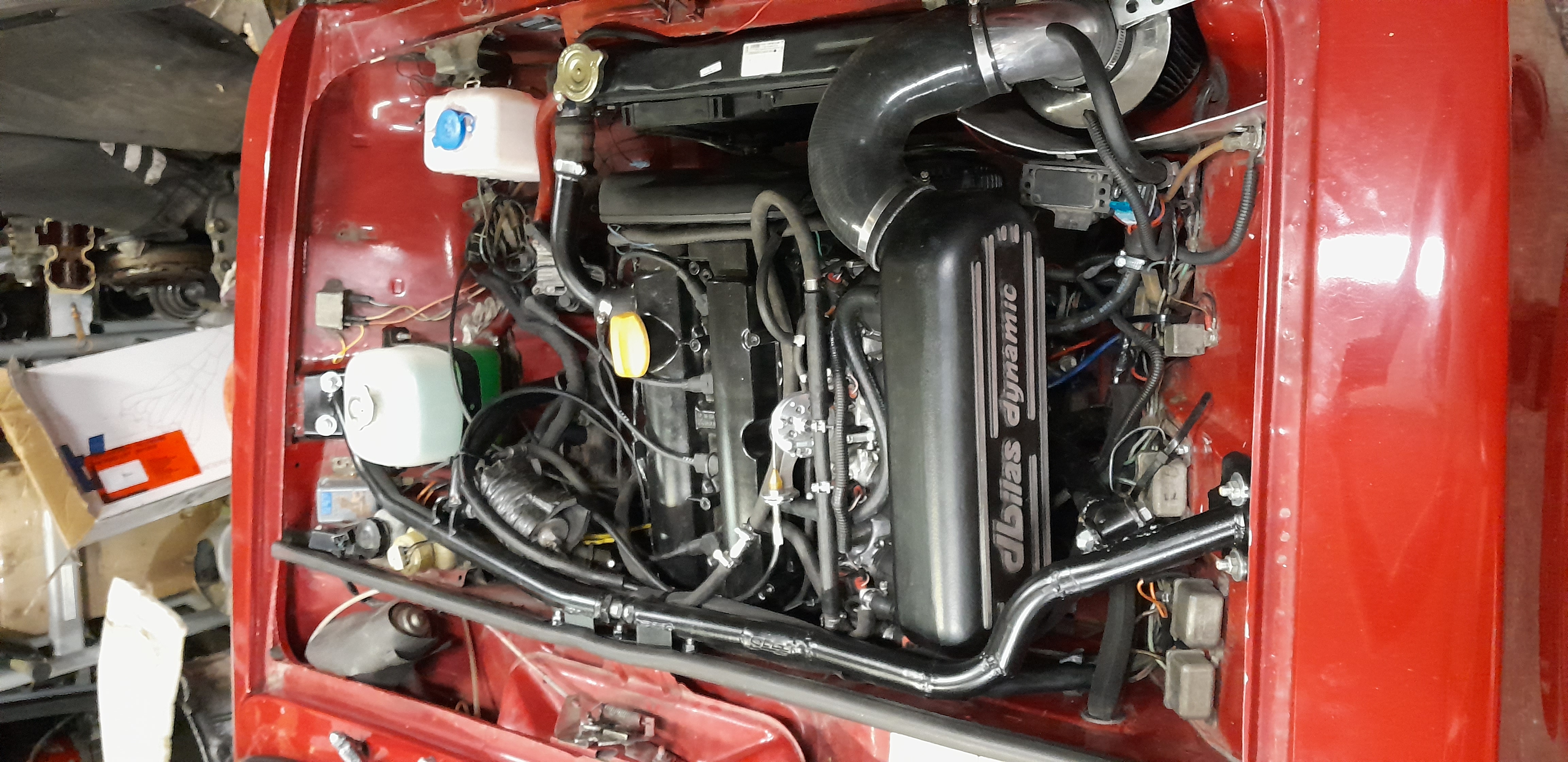

Poikkituki tuli muokkailtua ja asennettua, moottorin säätöjä on pikkuhiljaa hierottu ja nyt alkaa toimia jo aika mukavasti kaikenlaisessa ajossa.
Auto tuli leimattua ja muutoskatsastettua tuolle z18xe tekniikalle.

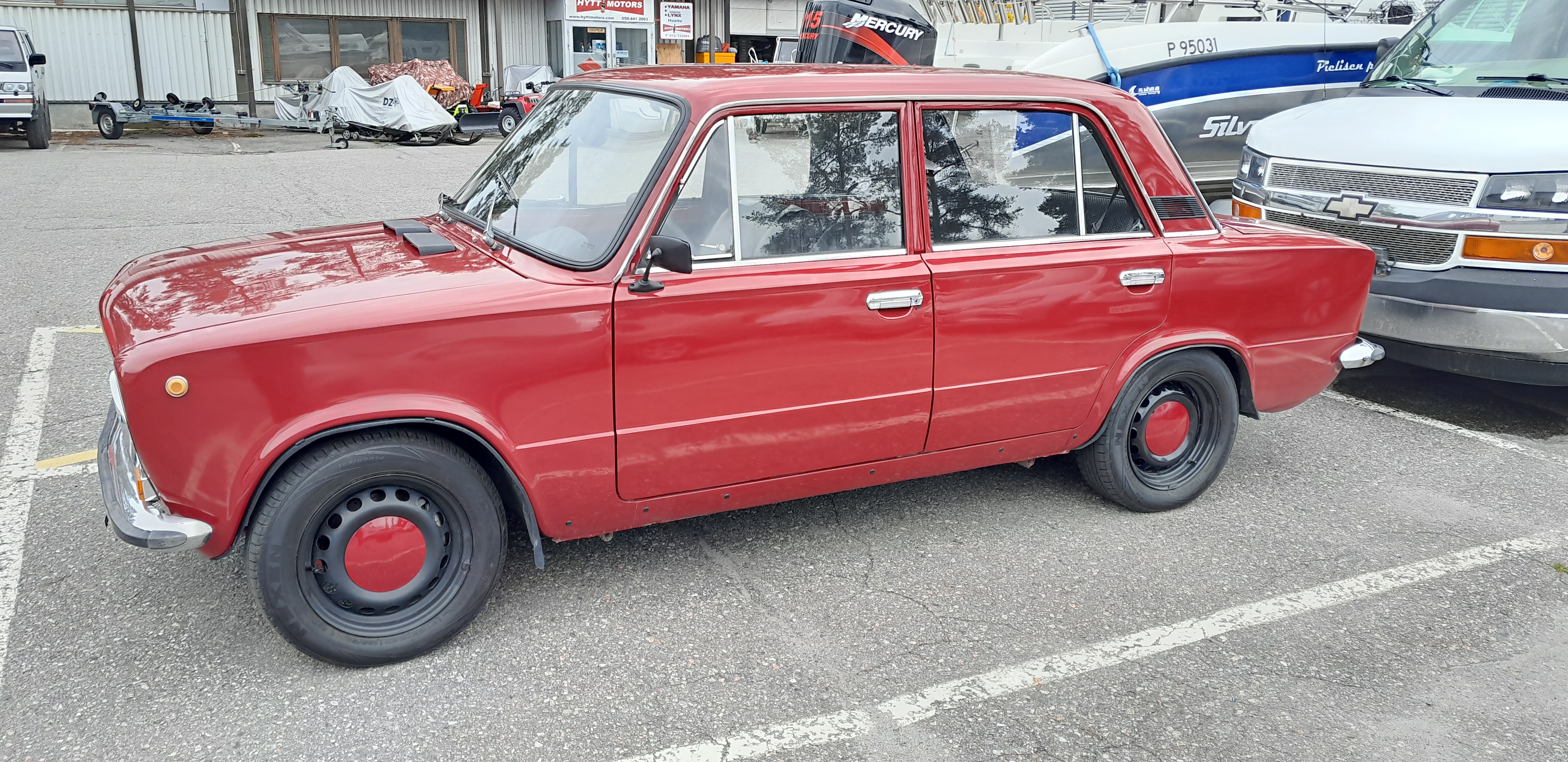

Kevättä pukkaa ja tämänki omistaja kävi talvisäilöstä haukkaamaan raitista ilmaa😎
Laakista tulille ja kaikki oli pelannu niinku kuuluu. Perän kohalla oli ollu hieman ööliä lattialla, pitää kesällä sitä tutkia.
Virittelin takkuavan kaasuvaijerin tilalle romucorsasta otetun vaijerin. Just sopivan mittanen ja pikku muutoksilla kävi paikalleen. Kuskin penkin pituussäädön lukitus tuli myös korjattua nii ei penkki pompsahtele minne sattuu.
Pitihän sillä testilenkki ajella ja heti huomas että kengurupensa ilmiö oli vaijerin vaihdon jälkeen hävinny👍
Vähän pölyä asfaltilla, kakkonen silmässä ja kaasu pohjaan= hyvin piirtää😎😎
Taakse on tulossa vielä levipellit, pitänee sitten pari kuvaa laittaa...

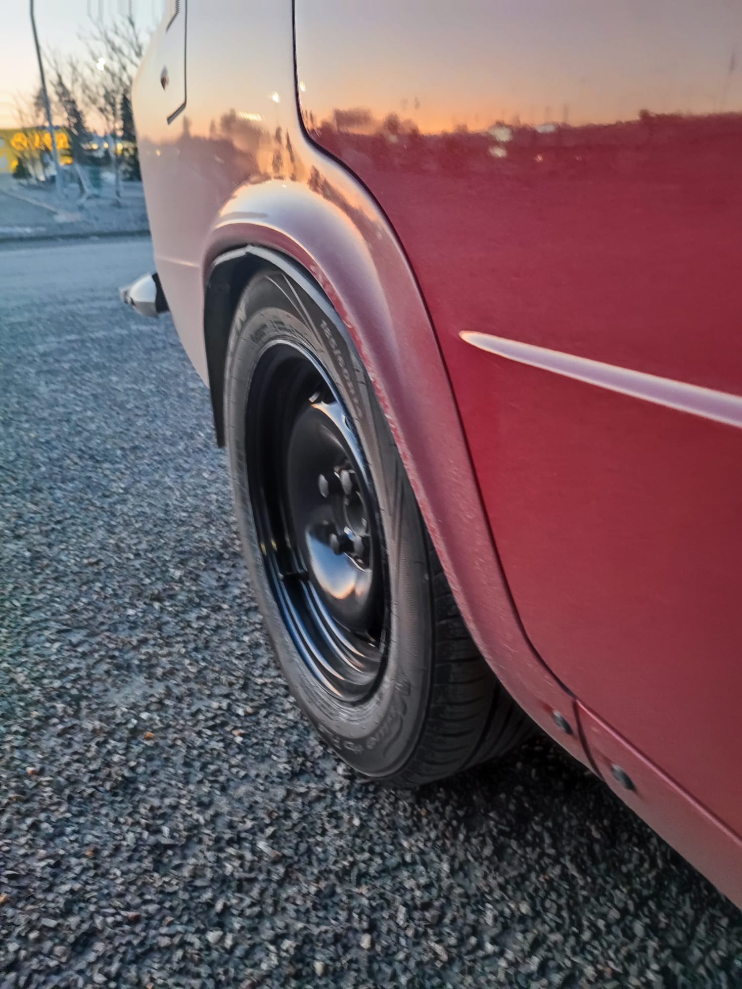

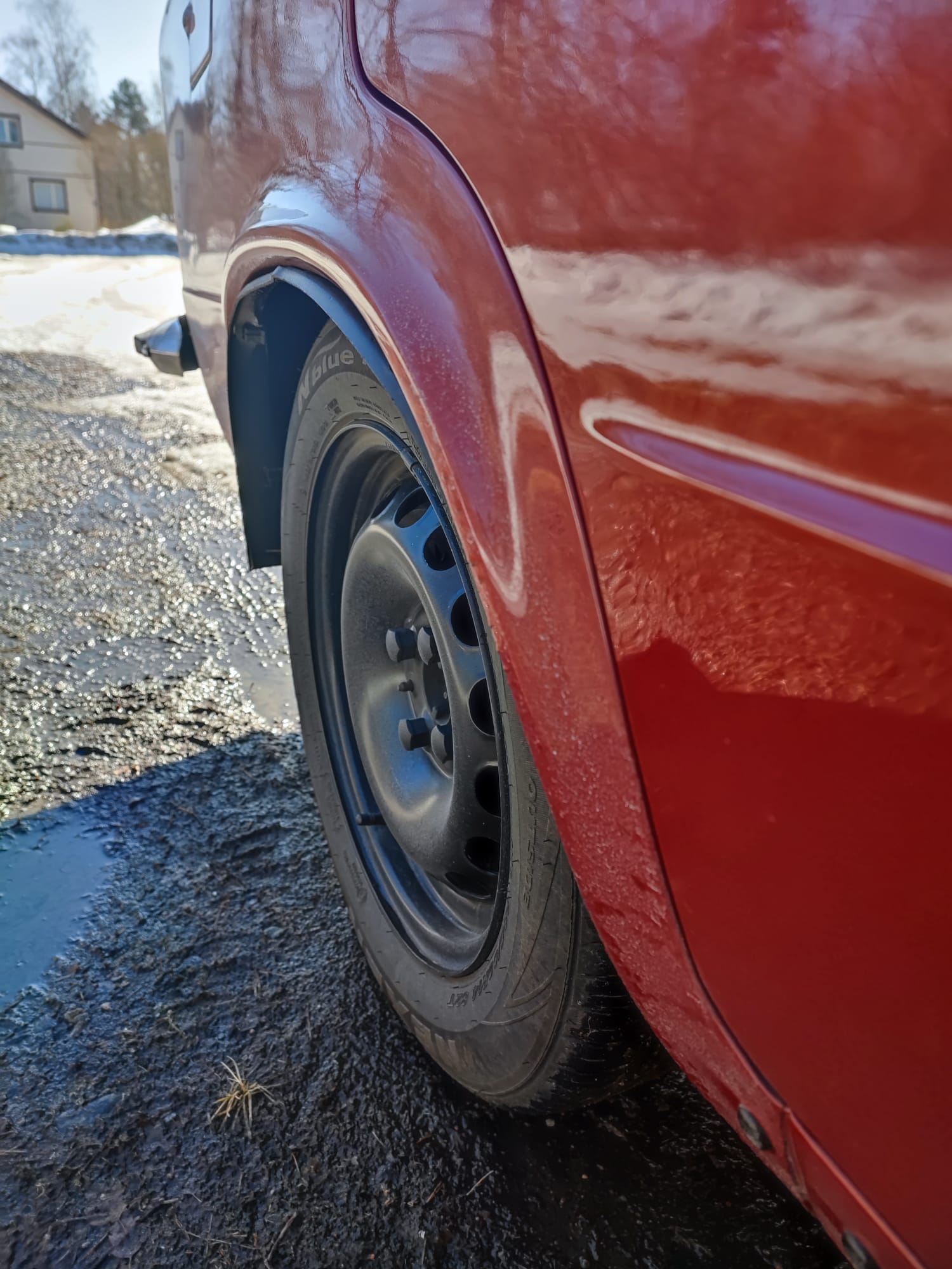

Juu, nyt muistin kuvat. Tuossa vanhat ja uudet vertailtavana...

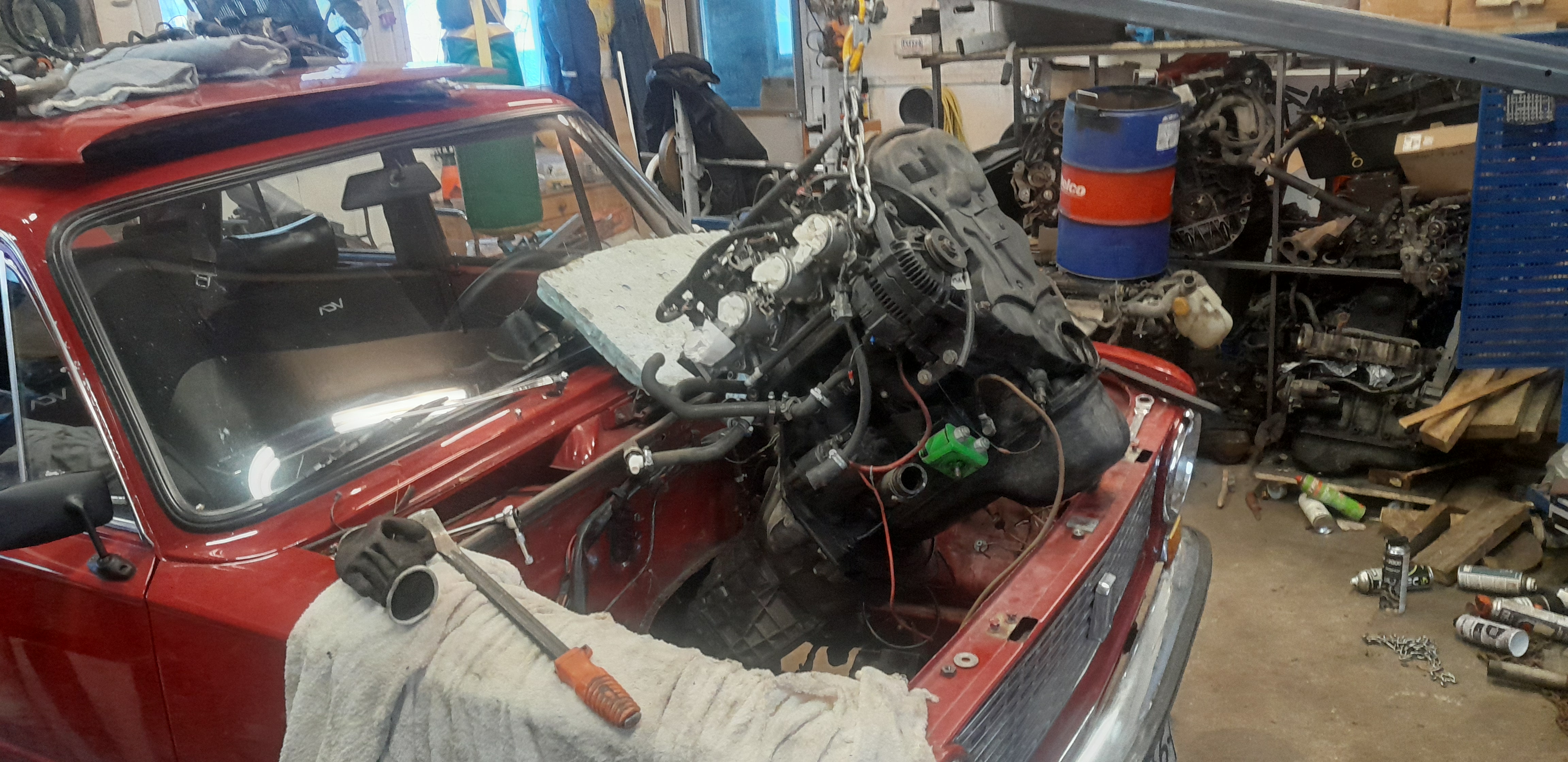

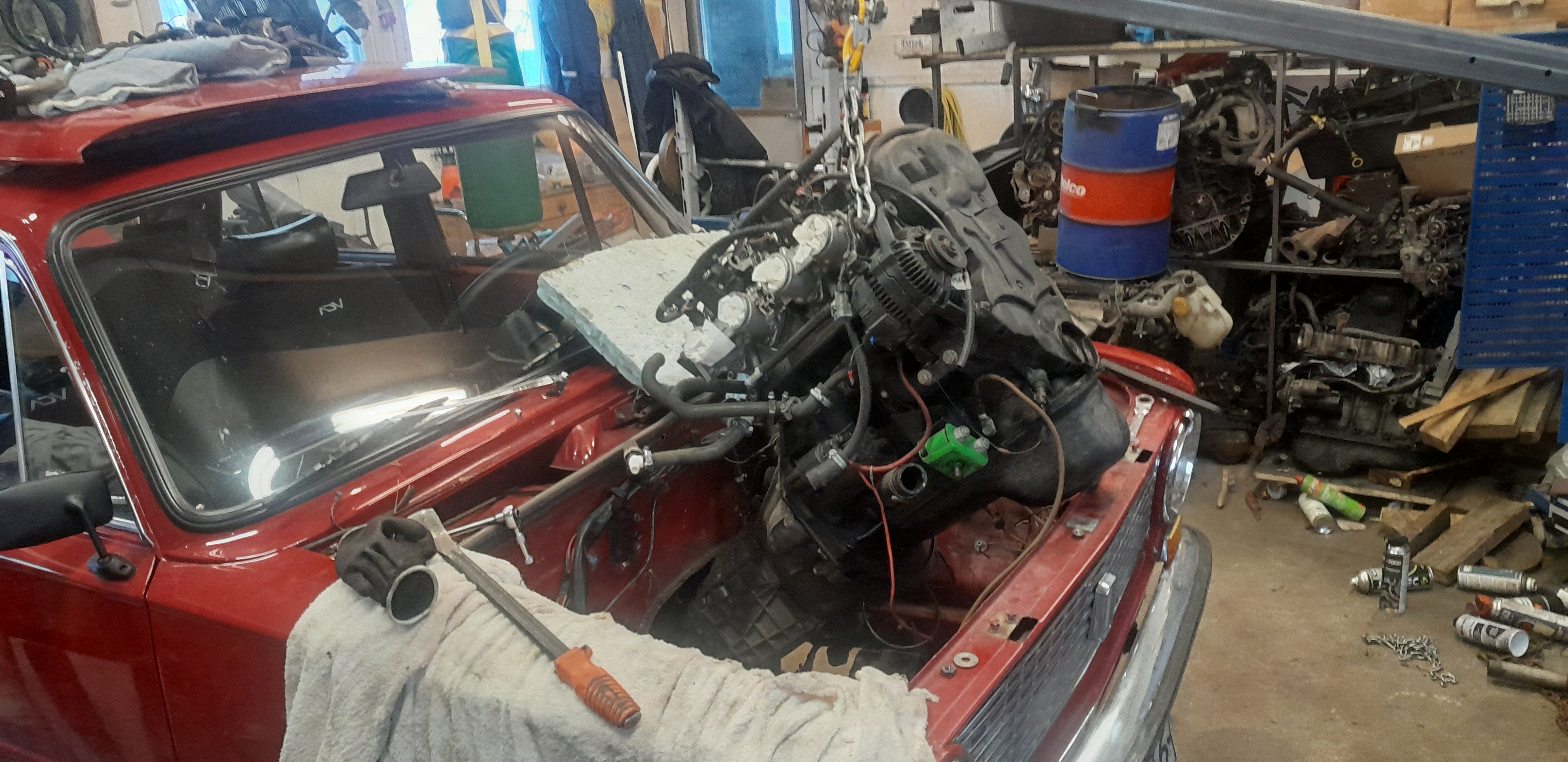

Eilen nousi entinen tekniikka pois 💪

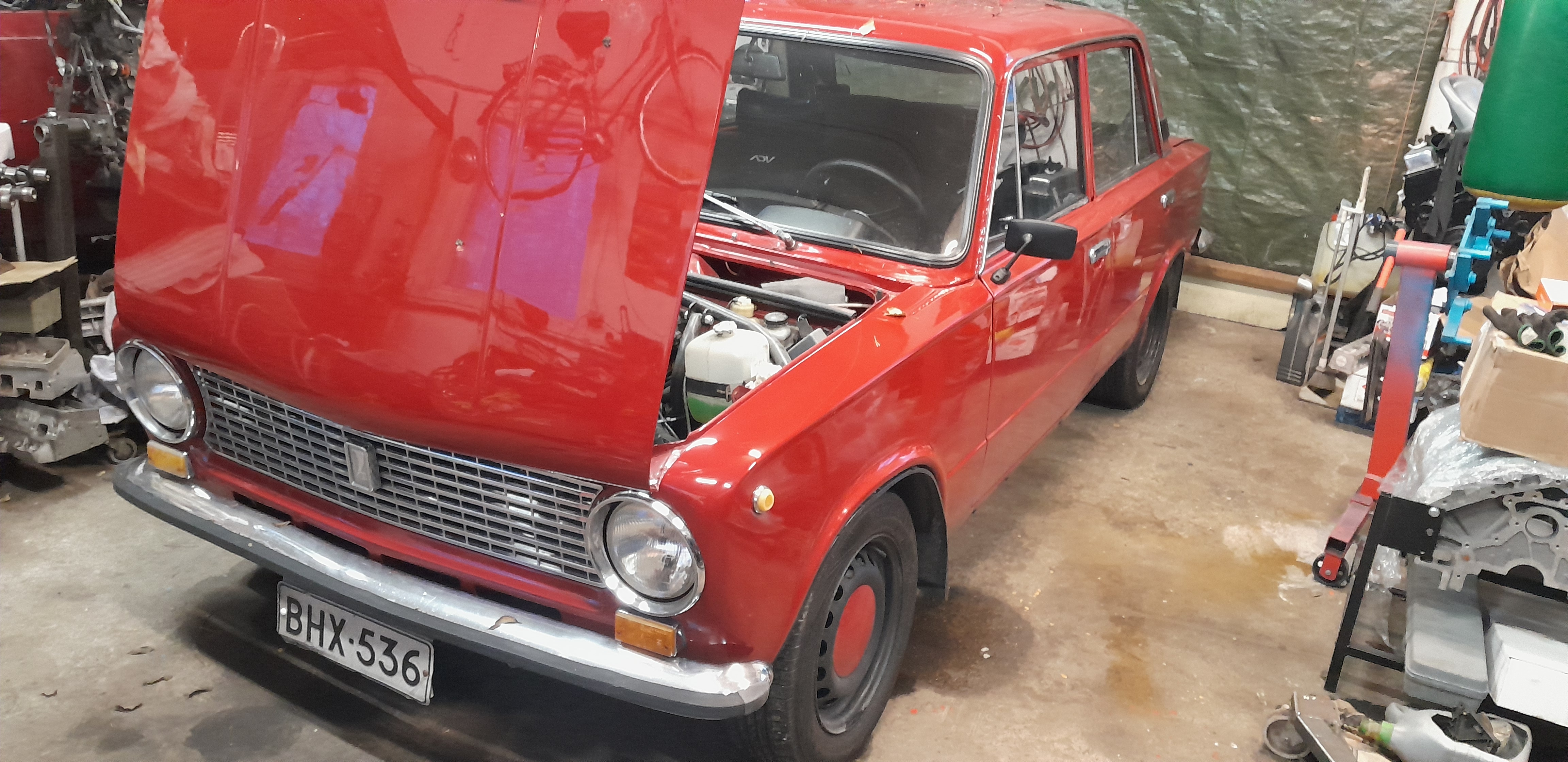

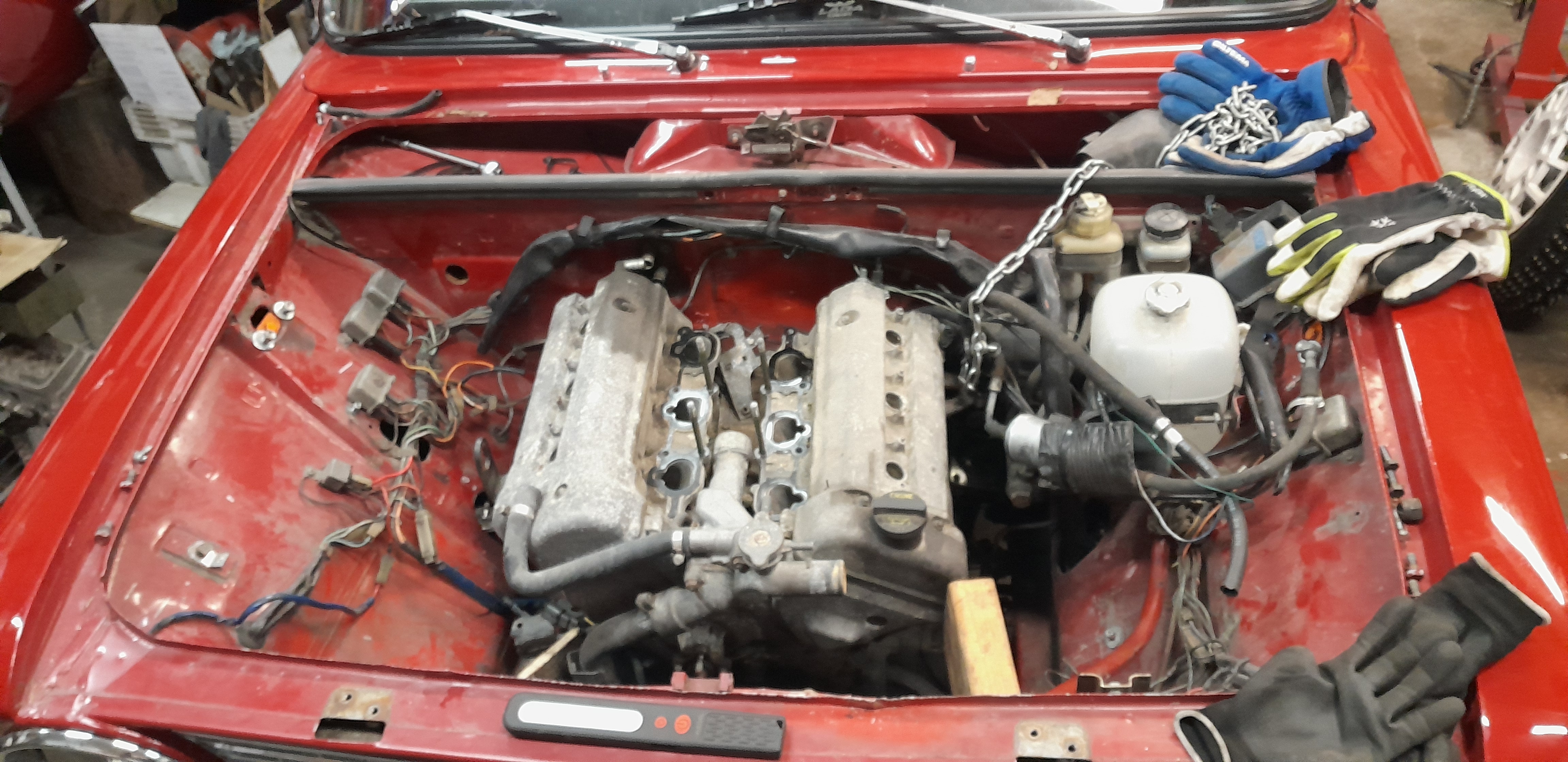

Koesovitusta korkeuden puolesta, pelotti muuten pikkasen miten käy😱
Voi helevata, jippii, hurraa🤩🤪😎 mahtuu pelti kiinni

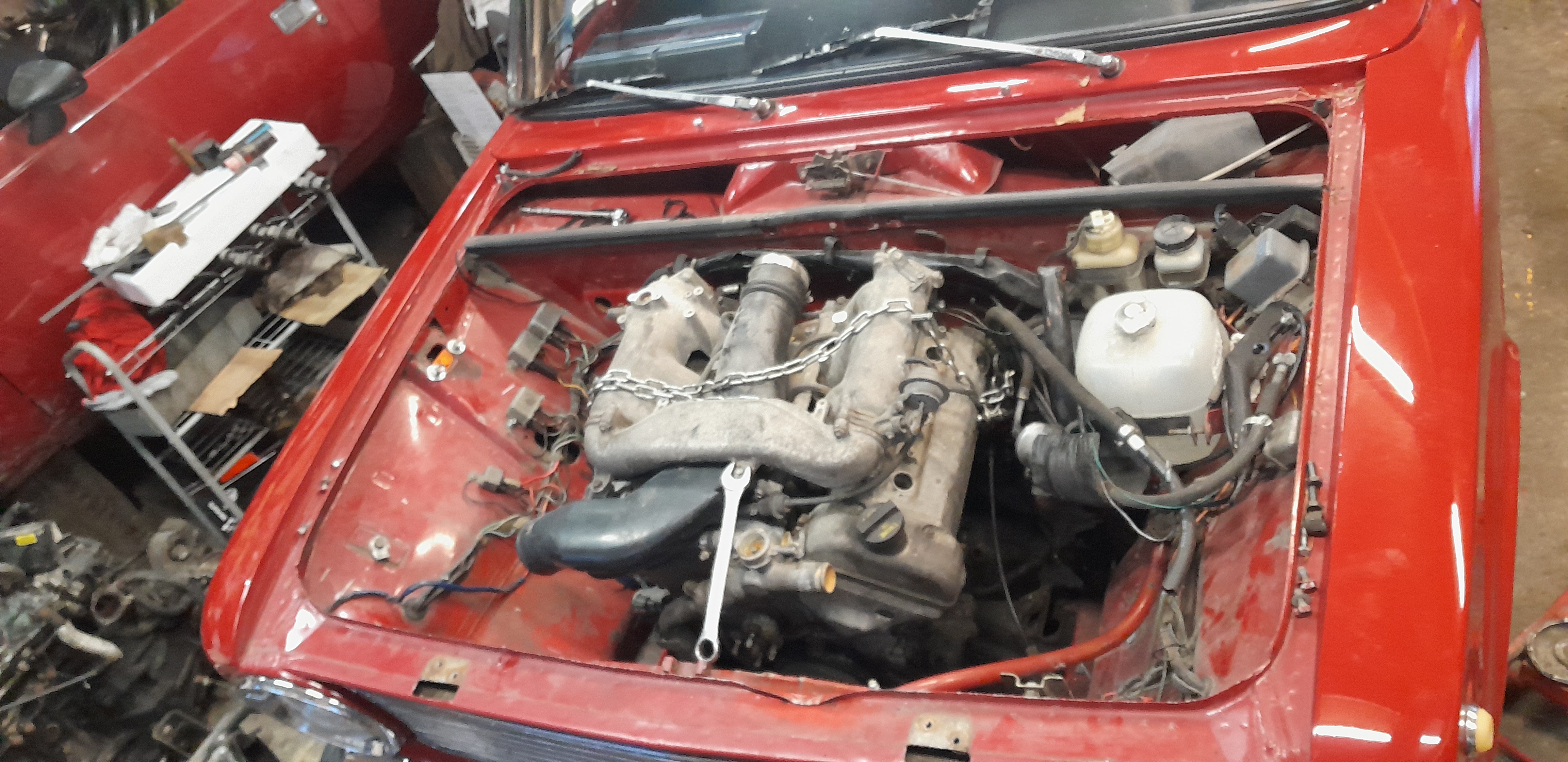

Ja sitten vuodenvaihteen kuva-arvoitus😉 :lol:

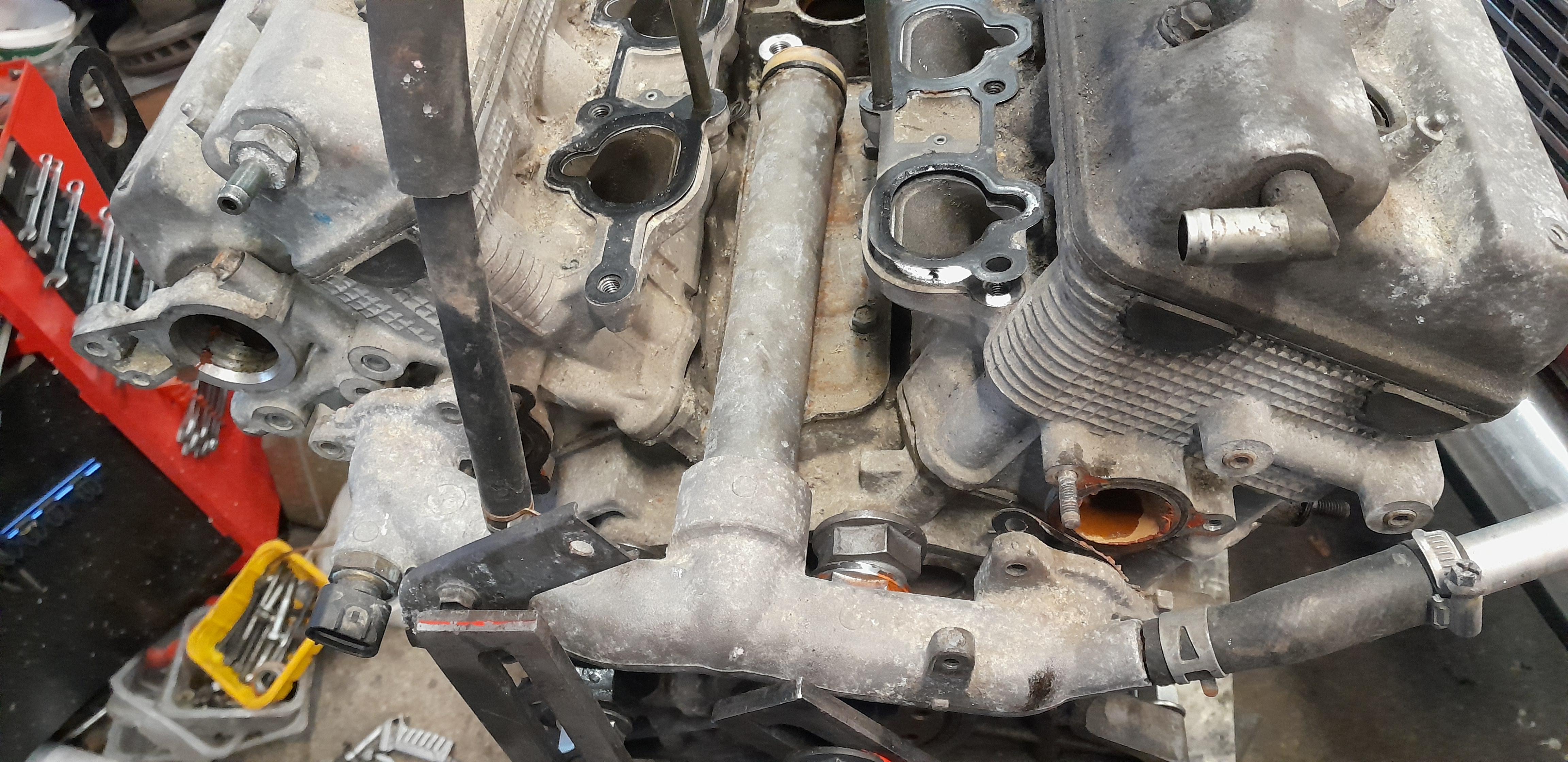

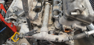

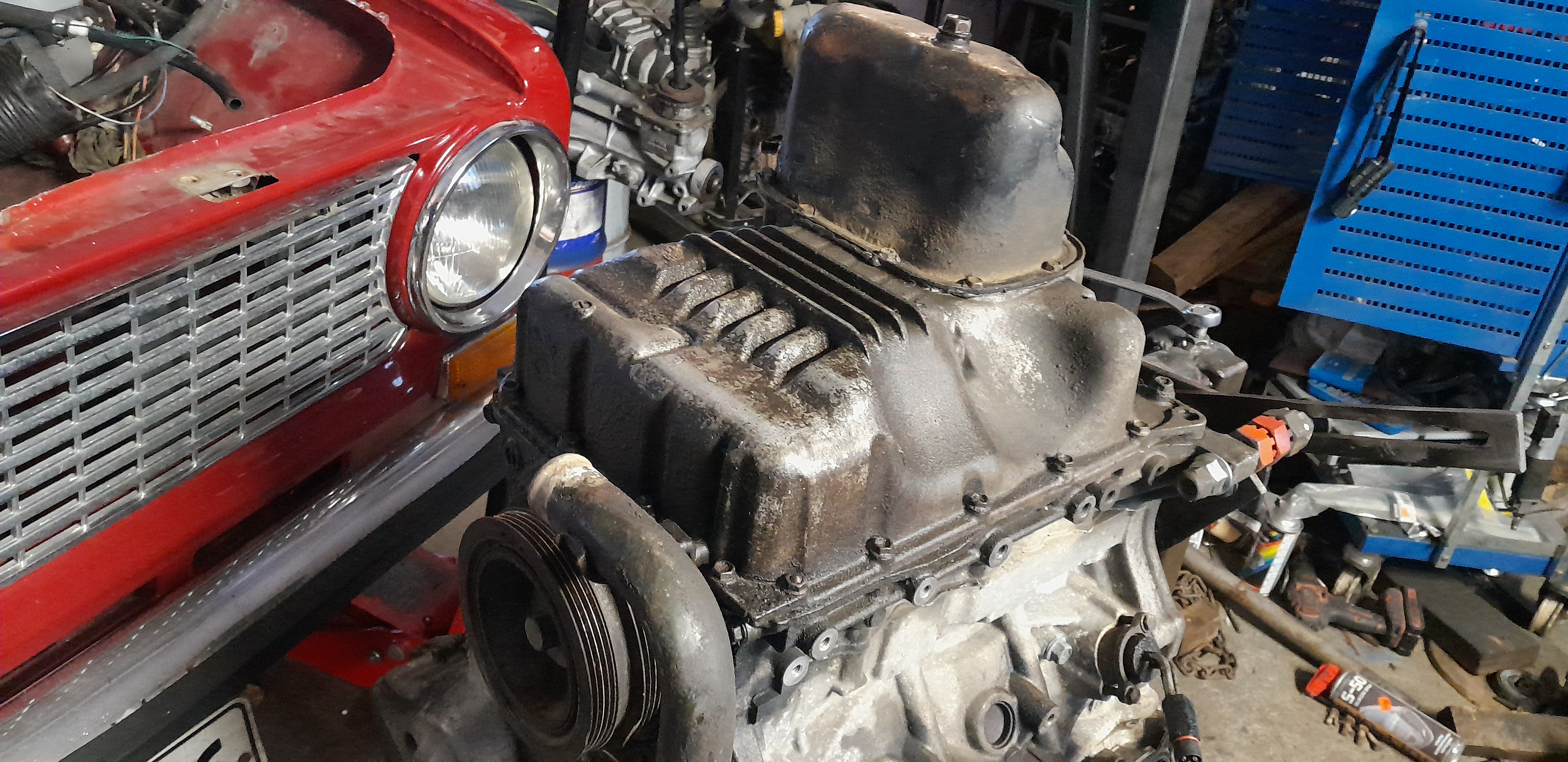

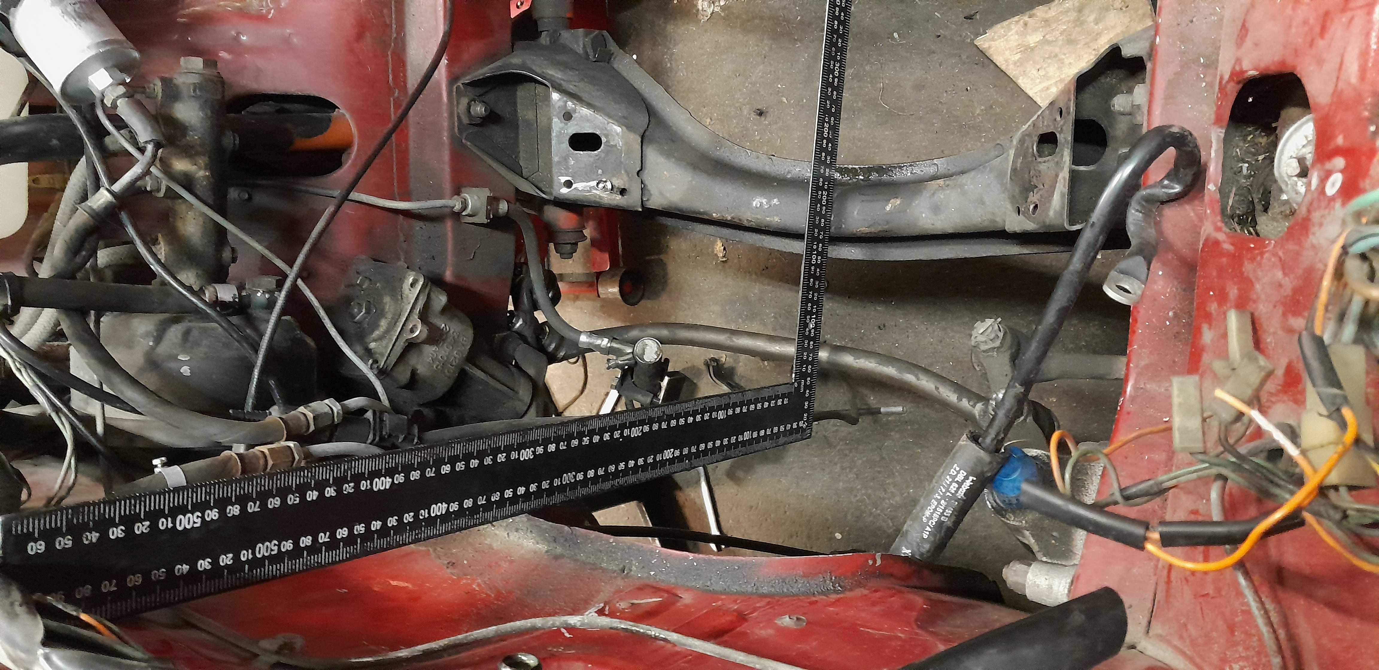

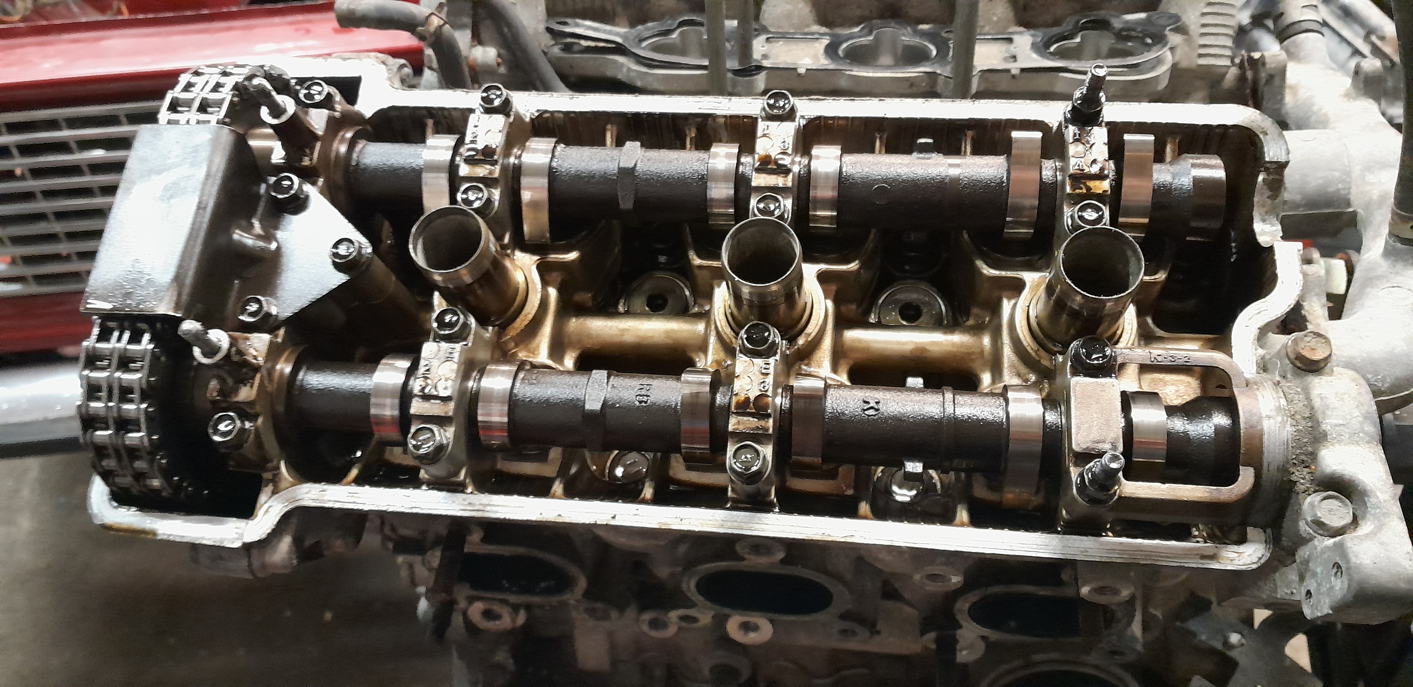

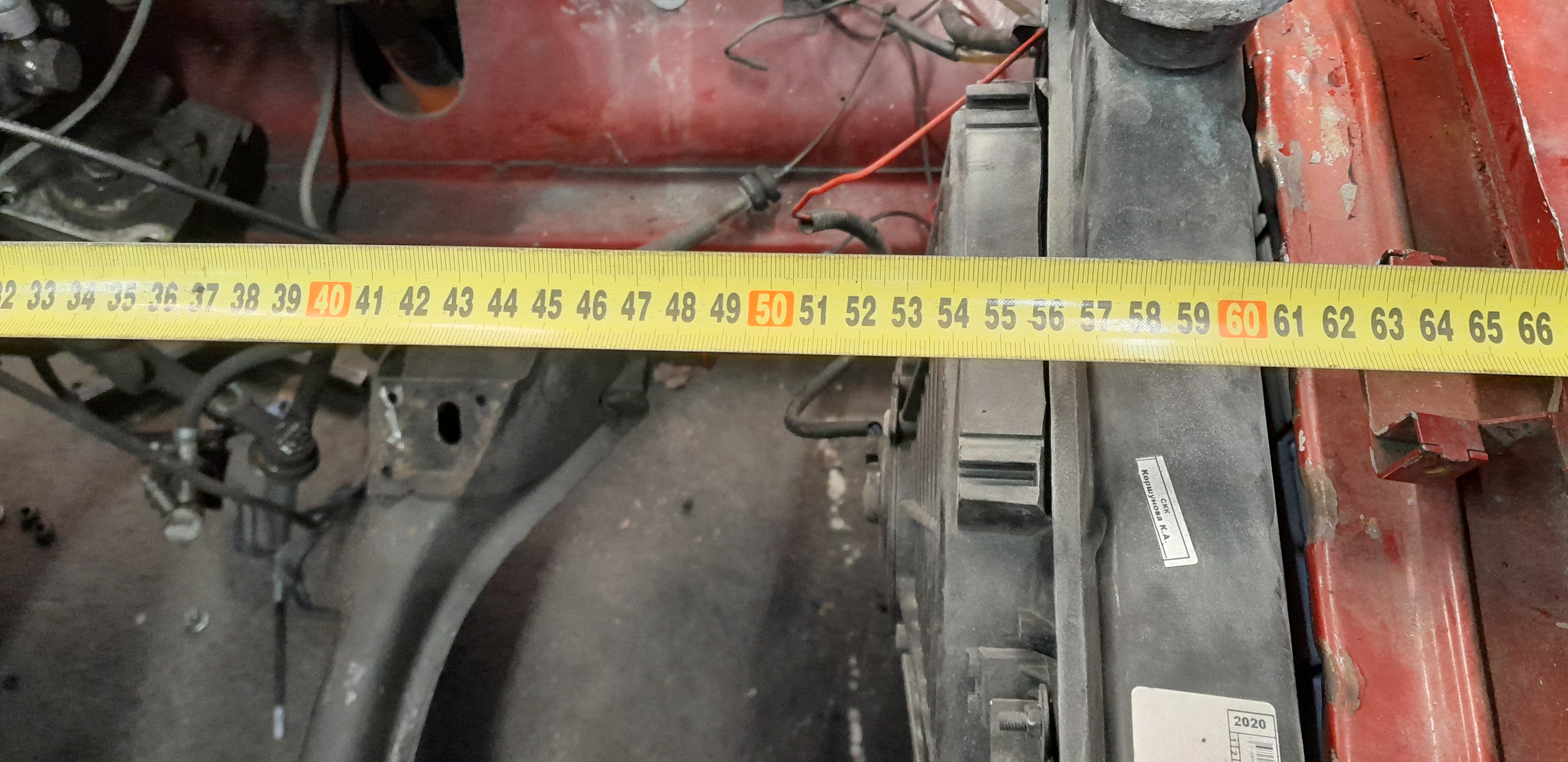

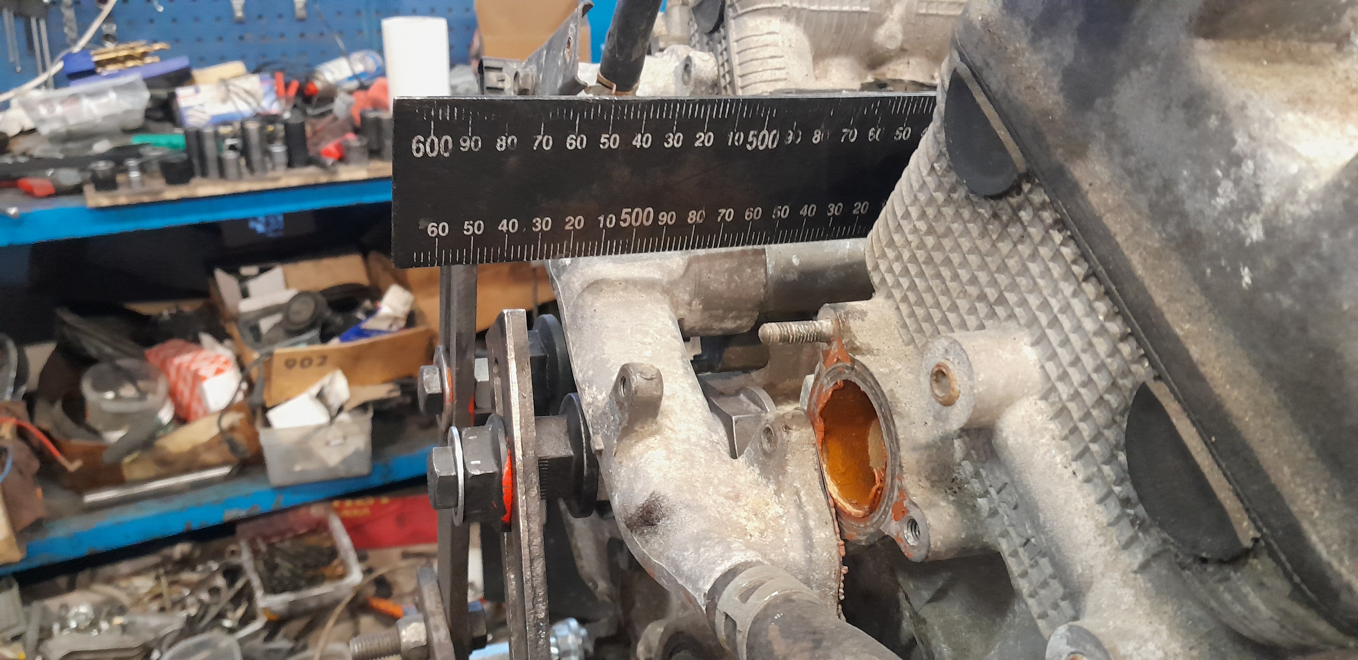

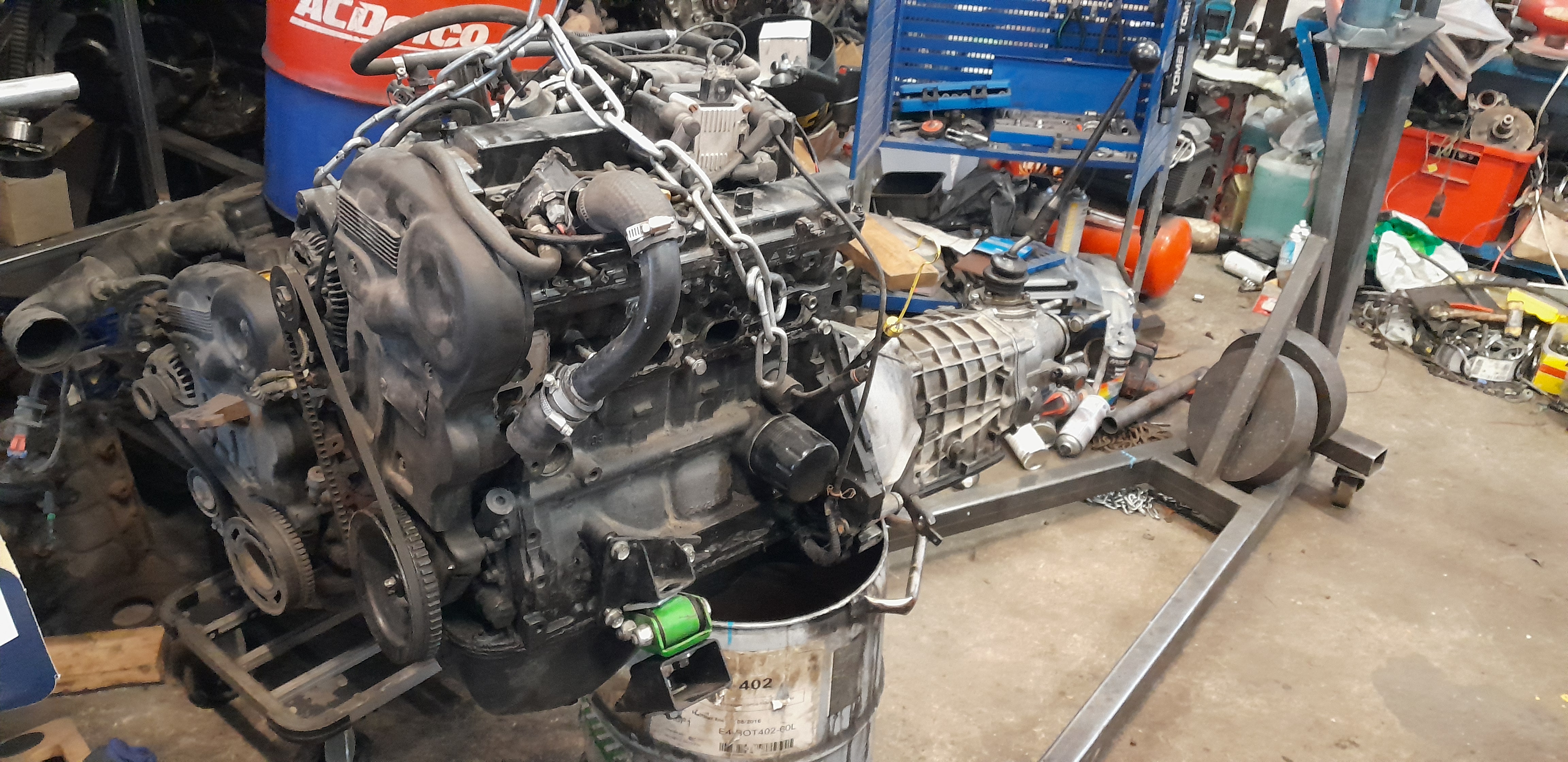

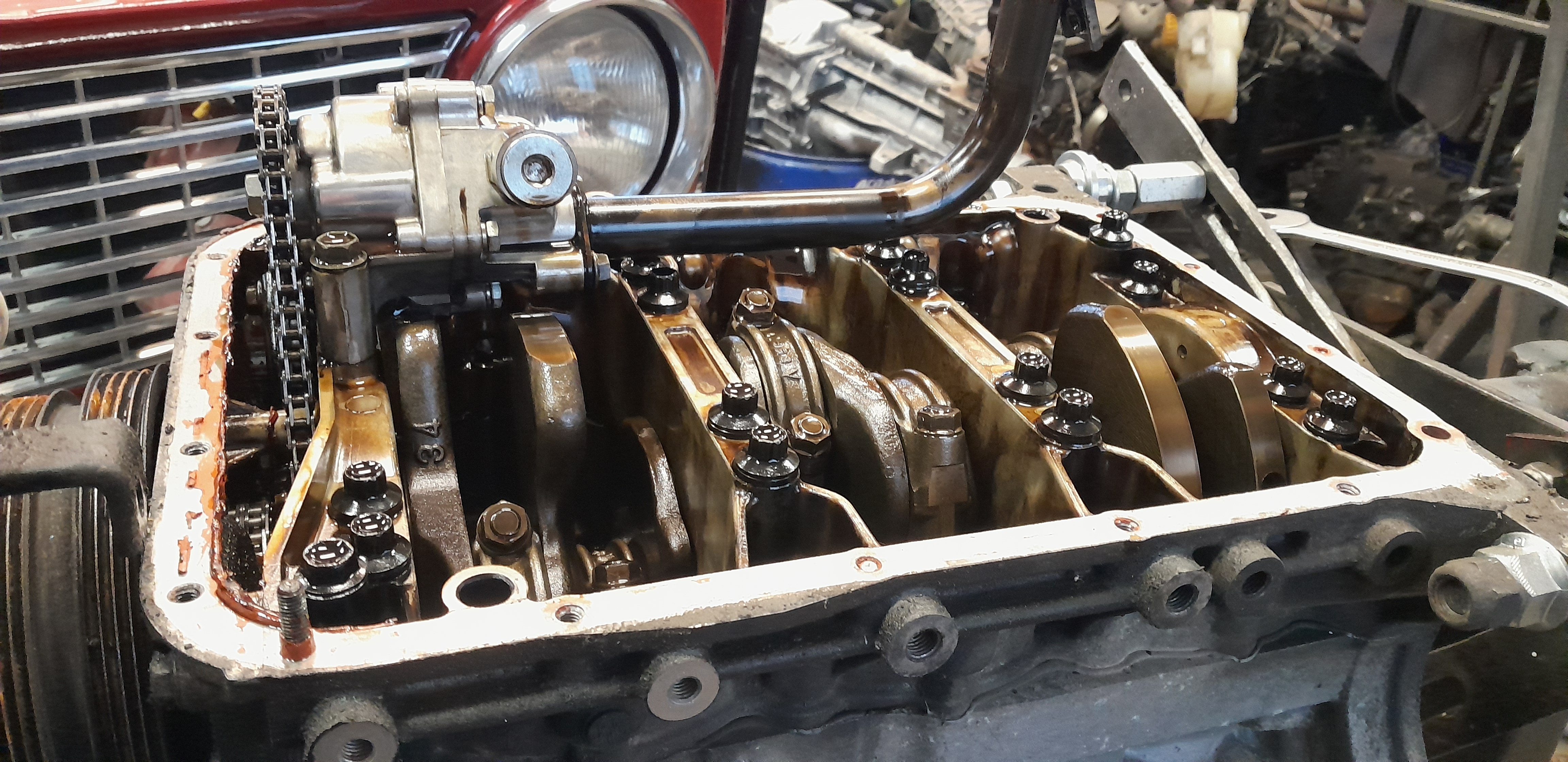

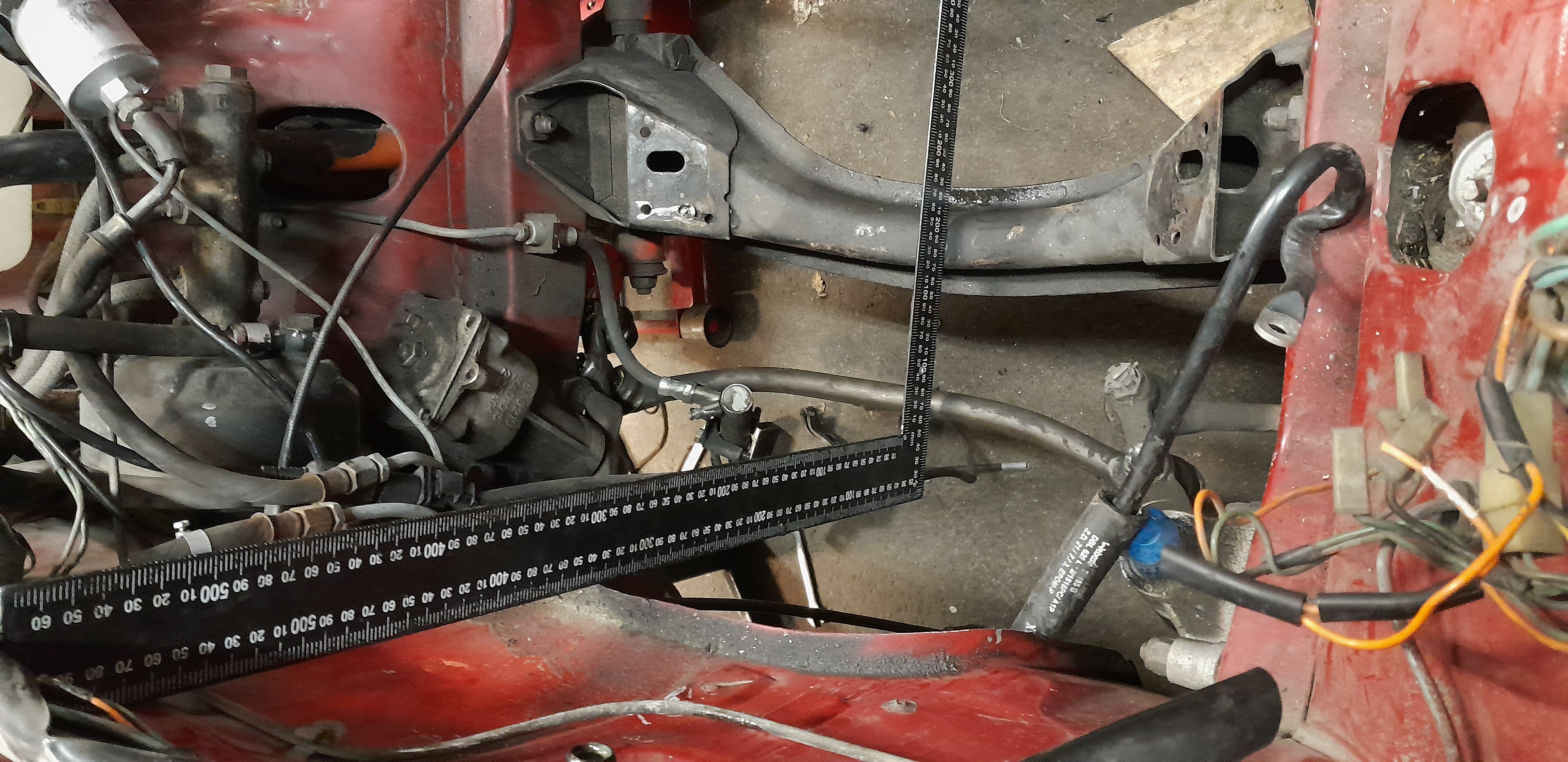

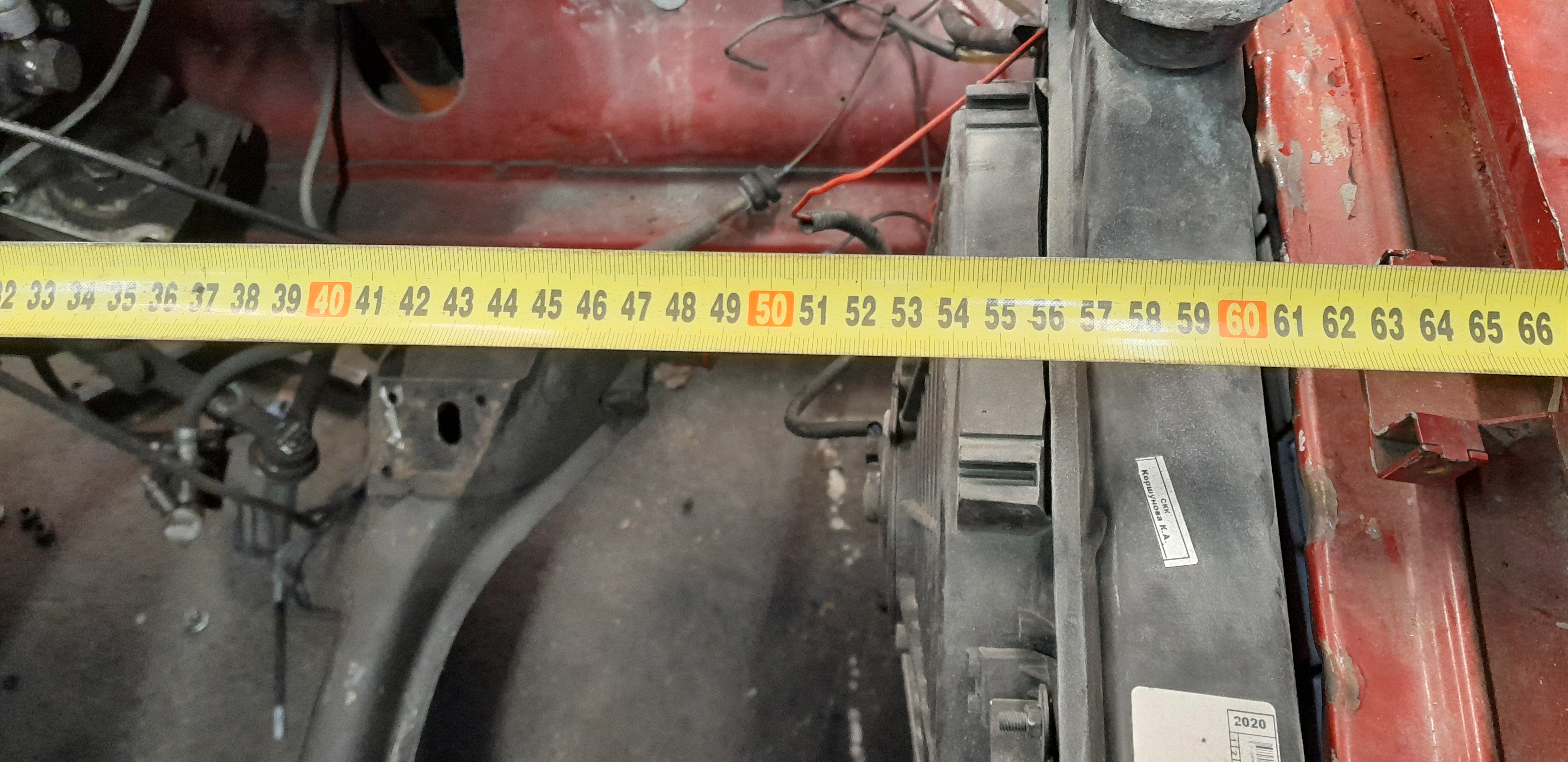

Nyt on tuossa mutamana päivänä mittailtu, pähkäilty ja suunniteltu.
Ihan positiiviselta näyttäs tässä vaiheessa👌

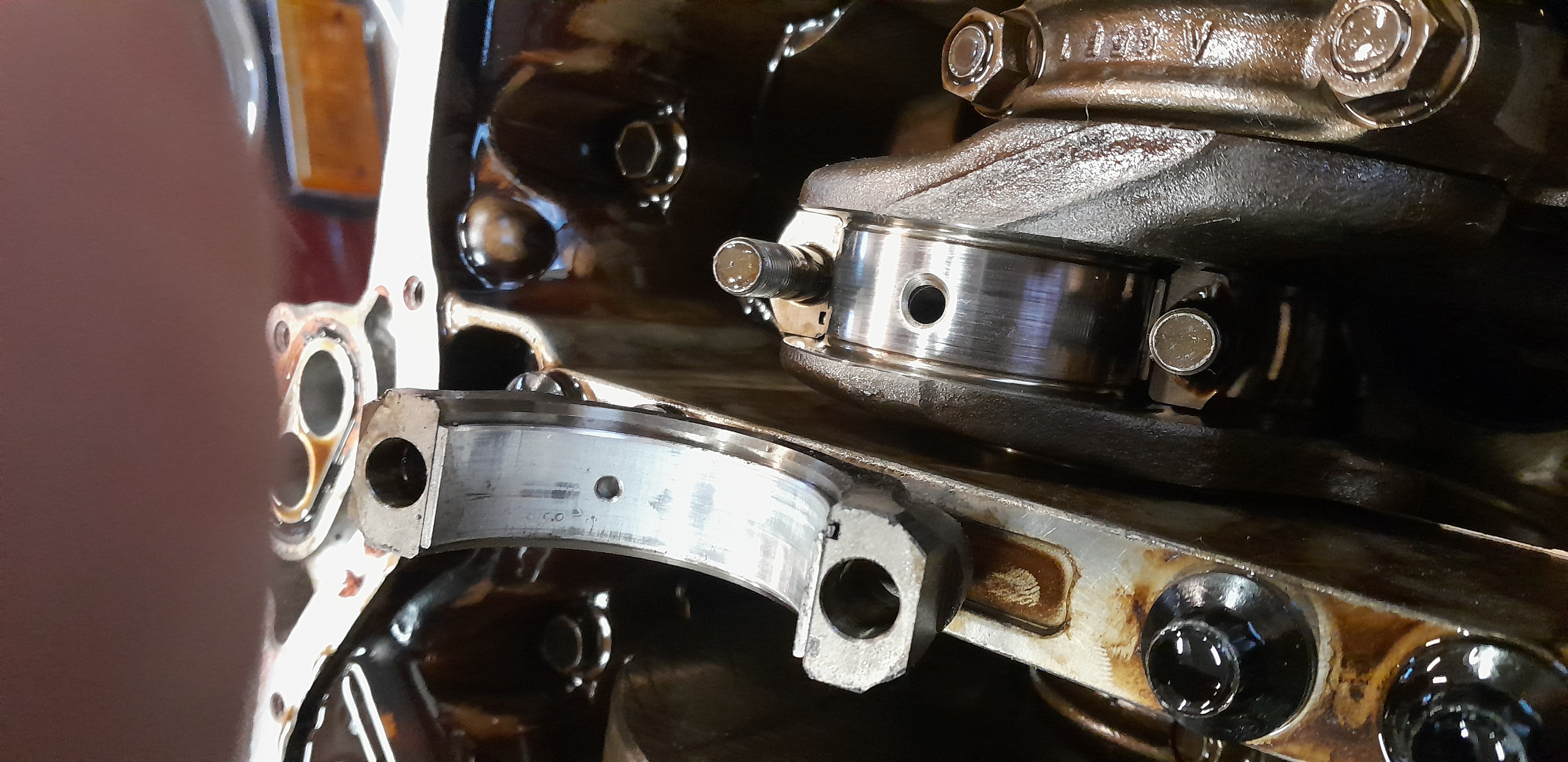

Nappasin öölipohjan pois ja kampura jää hyvin lohkon sisään, eli voi tehdä vähän matalemman pohjan. Sillon saa konetta pari senttiä alemmas.
Öljypumppu on sopivasti moottorin etuosassa ja imuputken saa modattua nippanappa et sumppu mahtuu runkopalkin etupuolelle.
Silloin saa vauhtipyörän justiisa ohjauksen välivarren taakse, sitähän oli jo edellisessä svapissa taivutettu hieman lähemmäs etupalkkia.
Jos tuon alkuperäsen vesiputkihässäkän säilyttää ni saattaa joutua rintapeltiä siitä kohti moukuttamaan hieman sisään.

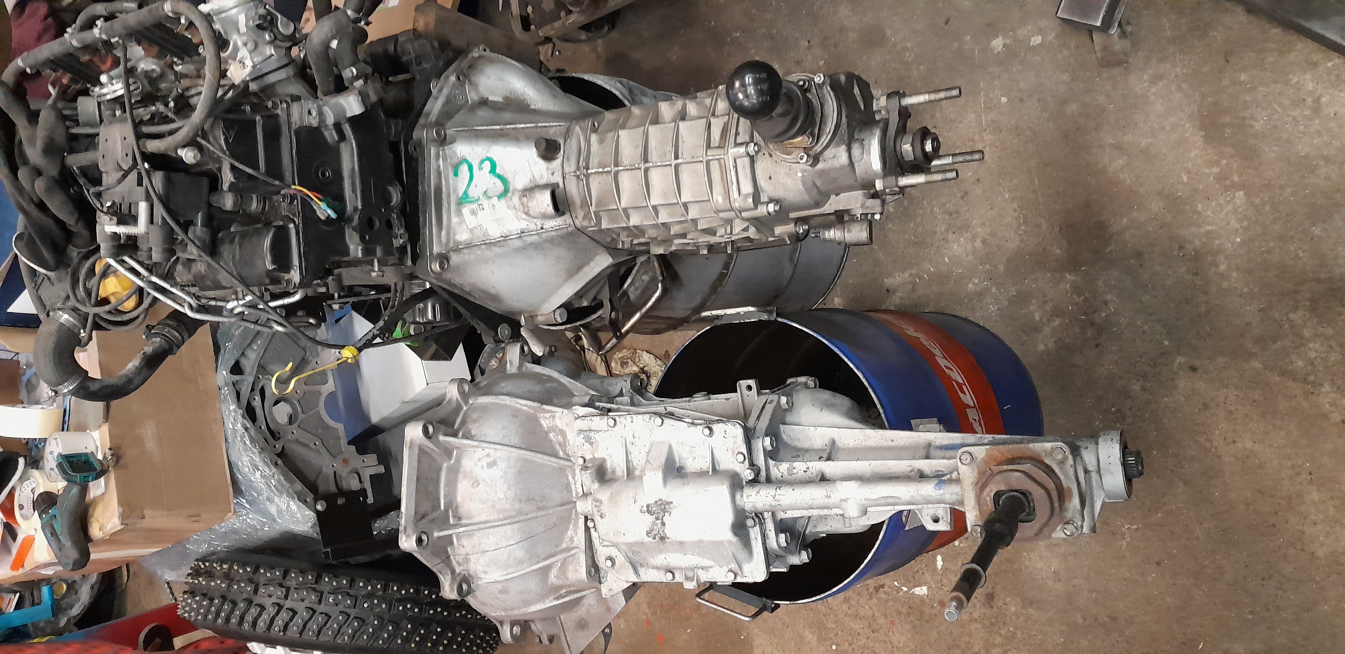

Loota on camaron t5, välitykset paljon harvemmat ku ladassa ja käy tuon koneen vääntökäyrälle paljon paremmin. Samalla saa vaihdekepin paremmin ettei tarvii apinan käsiä enää🤣
Lootan ja koneen väliin saa 20mm adapterilevyn ja sillon käy levyn boori ja silmälaakeri vielä mukavasti kohilleen.
Nappasin yhen laakeripukin ja venakopan pois ja sieltä ainaki kone näytti oikein terveeltä.
Eli näyttäs siltä et ei hommat lopu talvella kesken🥵
Ja pari rivakampaa amerikanmoottoria pitäs väsäillä vielä siinä sivussa😂😂
