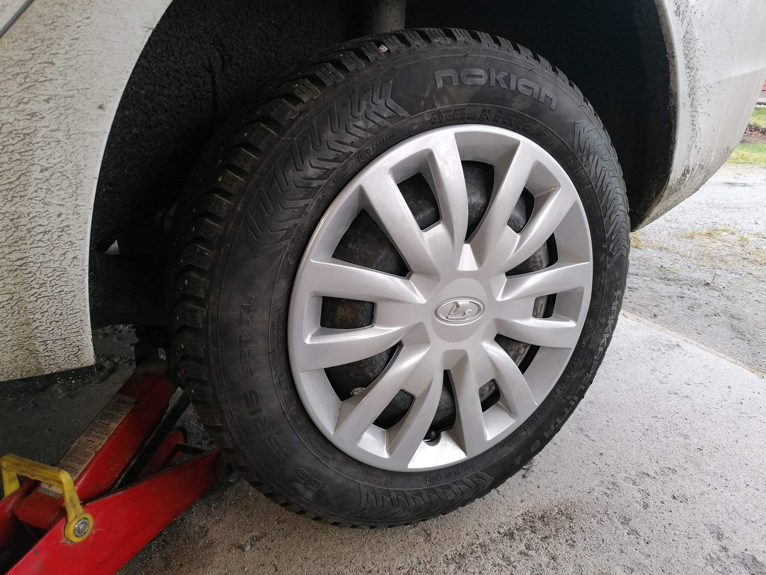

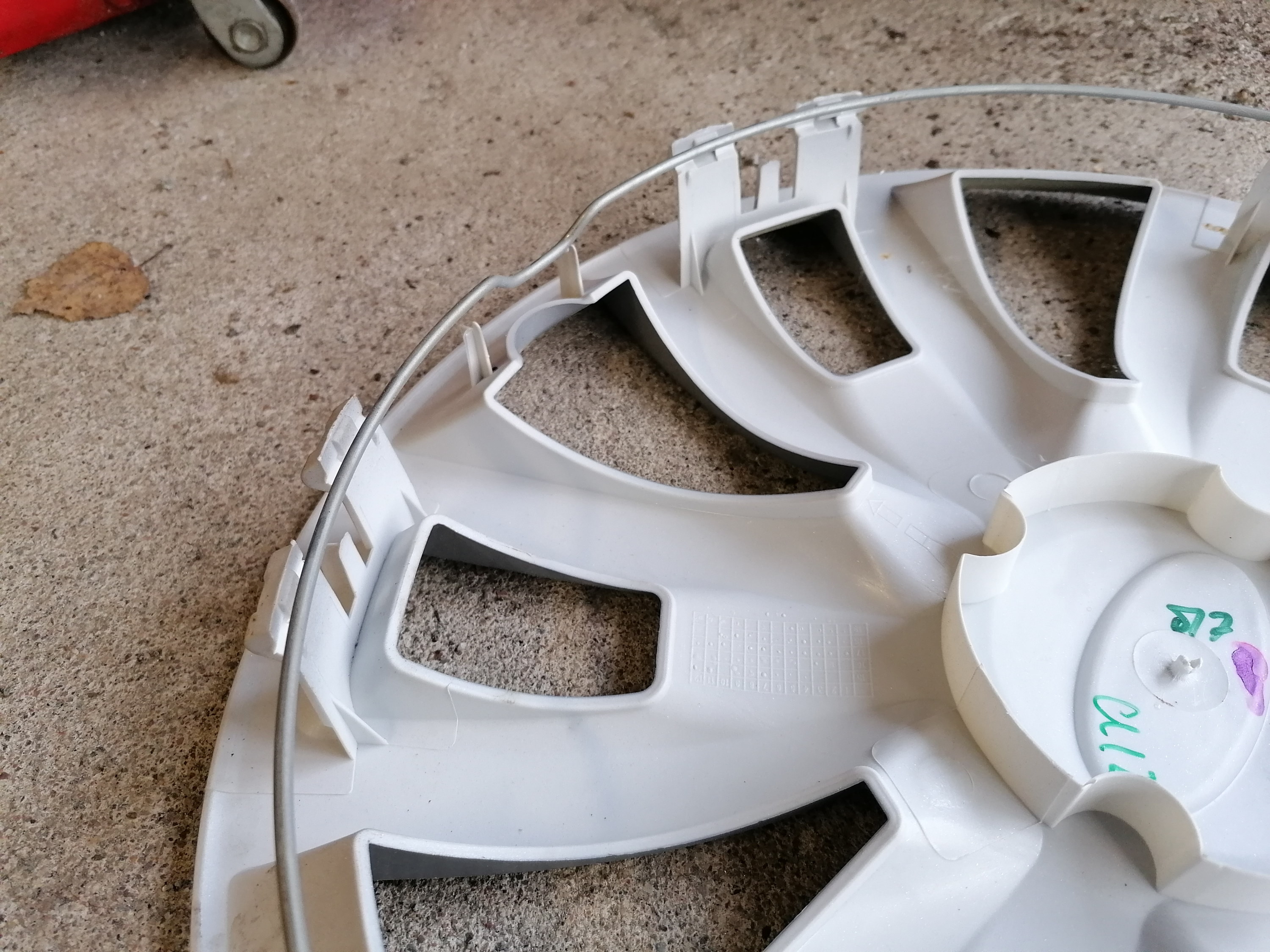

Talvirenkaat myös vaihdoin ja pääsin ensimmäistä kertaa asentamaan niihin Venäjältä ostettuja Vestan omia pölykapseleita.
Mutta sepäs ei käynytkään ihan kädenkäänteessä. Aikaisemmin olen nähnyt vain kapseleita joissa tämä metallirengas on kunnolla kiinni kapselissa mutta näissä se oli käytännössä ihan irrallaan, ja kapselit oli sen verran napakat menemään paikalleen, että useimmiten metallirengas pääsi jossain vaiheessa muljahtamaan pois paikaltaan muovikynnen väärälle puolelle. Pitkän ähräämisen jälkeen sain kuin sainkin ne sitten paikalleen, mutta pitää nyt vältellä talviaikaan remontteja, ettei tarvitsisi heti olla uudestaan kiinnittämässä niitä, enkä aiemmin ole tunkkia joutunut käyttämään että saa renkaan pyöritettyä parempaan asentoon.

Ja ihme ja kumma pölykapselitkin sain nyt ongelmitta paikalleen.
