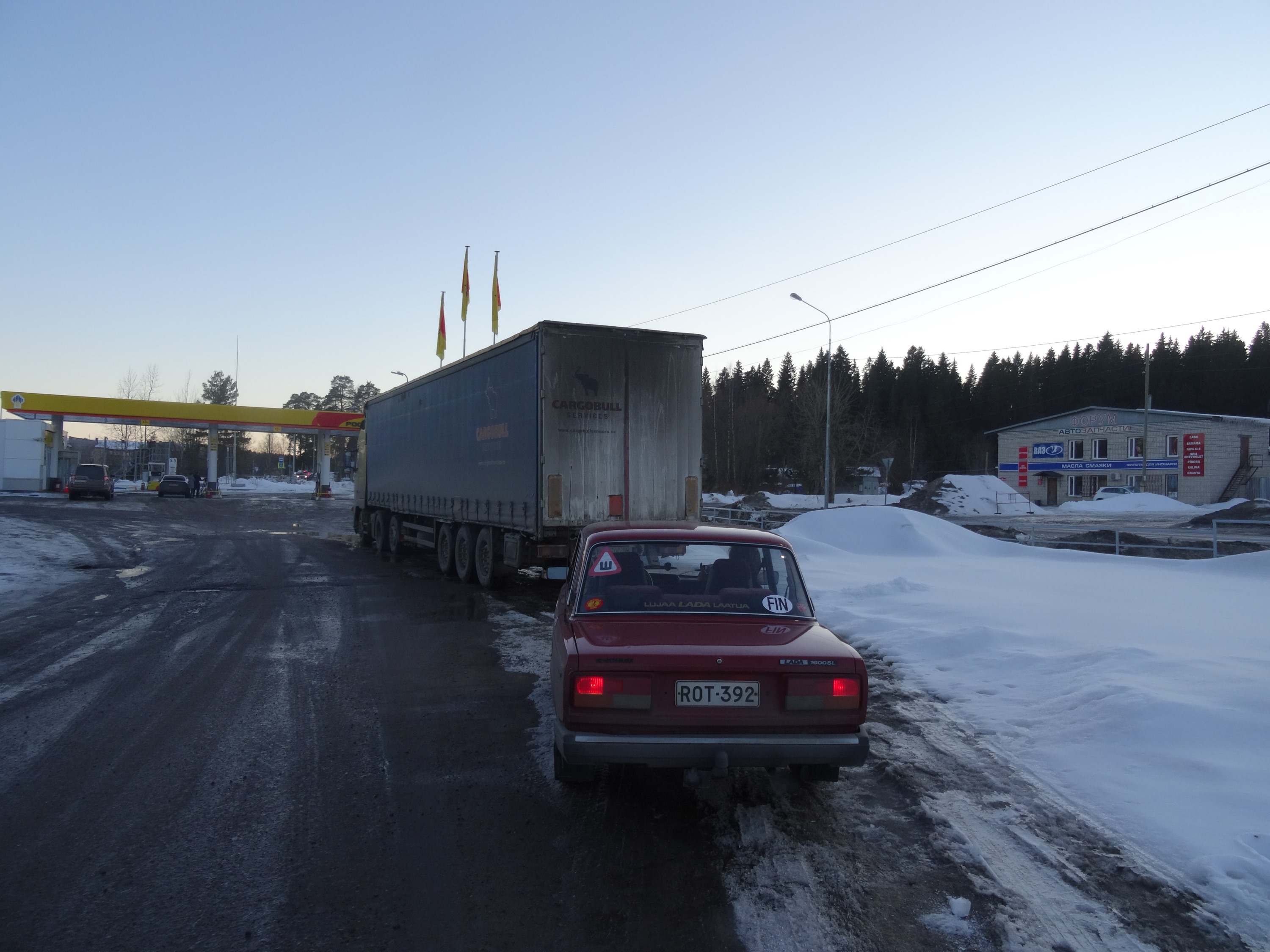

Venäjän puolella seikkailtu onnistuneesti, tosin tällä ajettiin vain Viipuriin asti, josta sitten jatkettiin toisella autolla pidemmälle.
Perjantain 13. päivälle sopivasti hieman ennen Suomen tullia rahanvaihtopisteelle käännyttäessä jarrupaineensäätimelle riitti. Hieman kovemmin jarrutin niin nappasi takajarruja lukkoon, vauhti ei onneksi ollut kovinkaan kova, mutta kuitenkin sellainen, että lievää spinnaamista oli havaittavissa. No ei käynyt mitään, joten matka sai jatkua. Sen jälkeen jarrut taas tuntui pelaavan, ilmiselvää tietty oli, että jarruissa jotain vikaa, joten paineensäädin varaosakaupasta tarttui mukaan. Silloin tällöin tulee hiekkatiellä testailtua jarruja, mutta nyt ei ole oireillut aiemmin ollenkaan, joten melko yllätyksenä pääsi tulemaan.

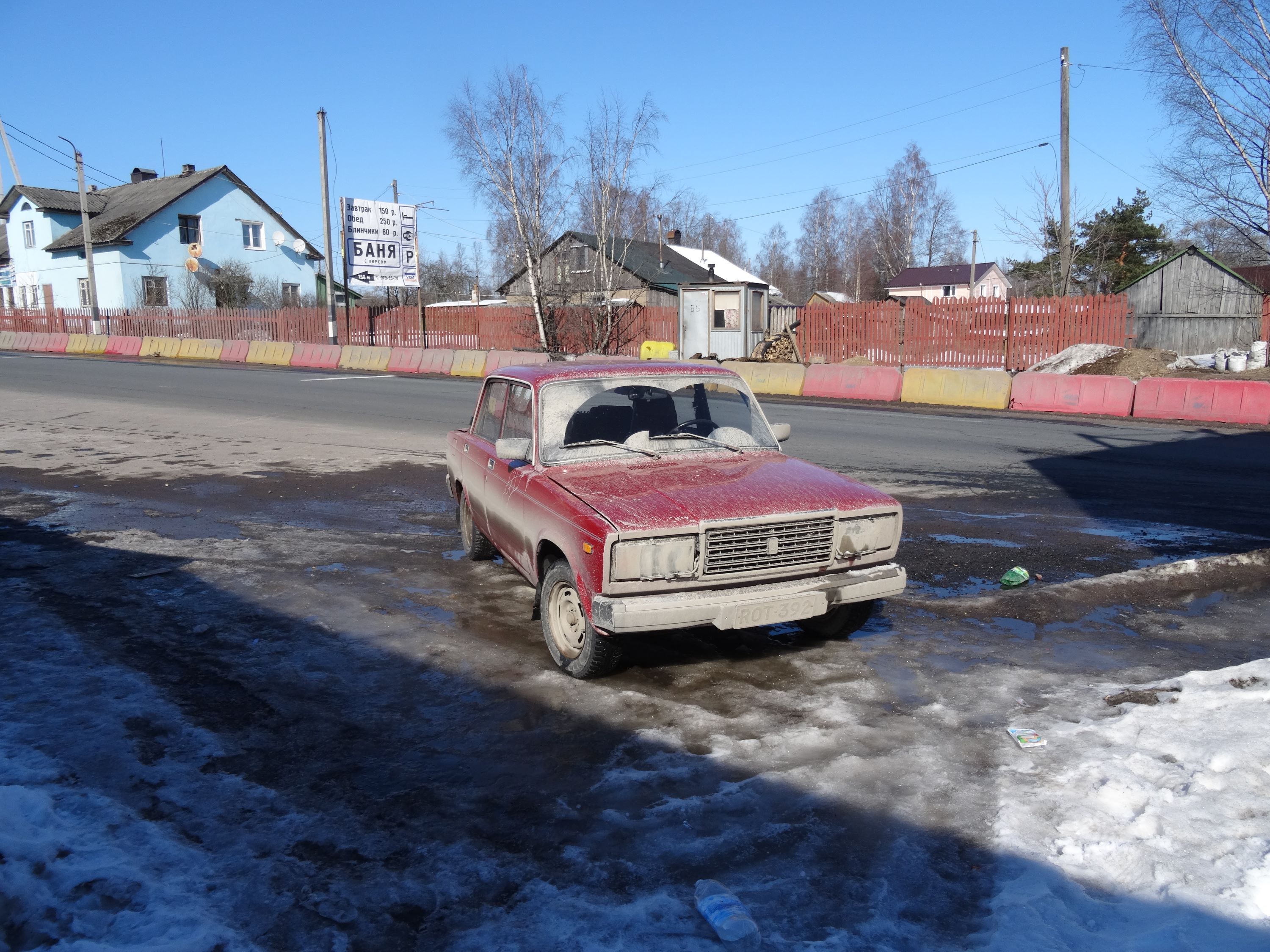

Viikko sitten tuli pestyä ja vahattua tämä, kun pääsiäisen ohjelmaan kuului reissu Sortavalaan ja Pietariin. Parempi lähteä vahatulla autolla, kun kuran ja suolan määrä saattaa olla suuri. Joskin nyt Pietarissa oli jo kevät pitkällä ja kuivat tiet, ja Sortavalan ja Pietarin väli suurimmaksi osaksi myös asfalttia, mutta kuraantuihan se auto muttei niin paljoa kuin luulin.
Pesupäivän iltana laitoin lohkolämmittimen johdon seinään, mutta ilmeisesti vettä mennyt lämppärin pistokkeeseen, kun kipinöi rajusti ja pistoke suli hieman.
Minulla oli ajastinkello säädetty aamuksi lämmittämään, mutta olikin päällä myös silloin, kun töpselin laitoin kiinni.
Ehkä hyvä niin, joten kipinöinnin huomasi, eikä aamulla yksikseen syttynyt. Tai voihan olla, että vesi olisi yön aikana kuivunut pois ja aamulla lämmennyt normaalisti.
No jospa tämä talvi kohta loppuu, ettei ainakaan pakkasia tule, niin saa kesän aikana korjata lohkolämmittimen.
Reissu meni hyvin ja noin 1400km meni ilman ongelmia. Yhteen kuoppaan ajoin melko kovaa, mutta ei siinäkään onneksi särkynyt mitään.
