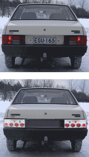

sakke
Viestit: 1019
Liittynyt: 26.9.2003 0:02
Paikkakunta: Hki
Viesti Kirjoittaja sakke »
Sopisko tommoset?
