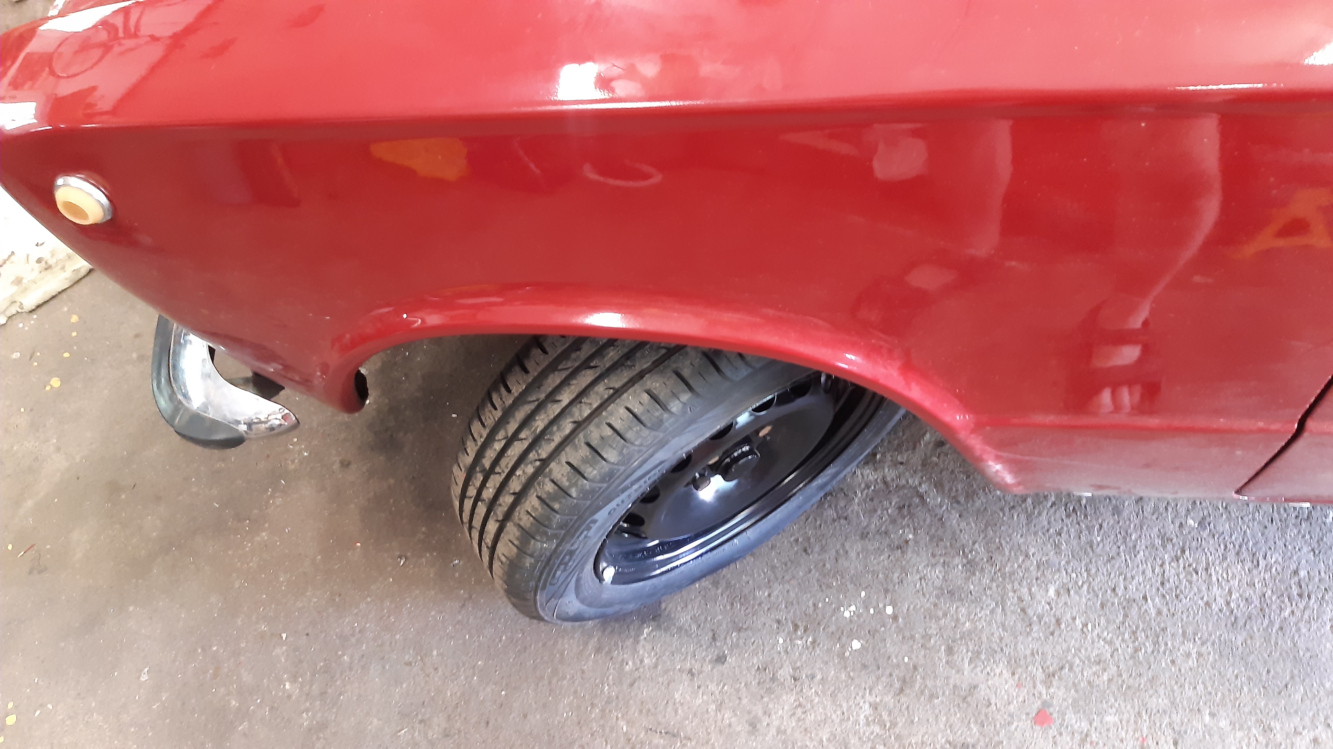

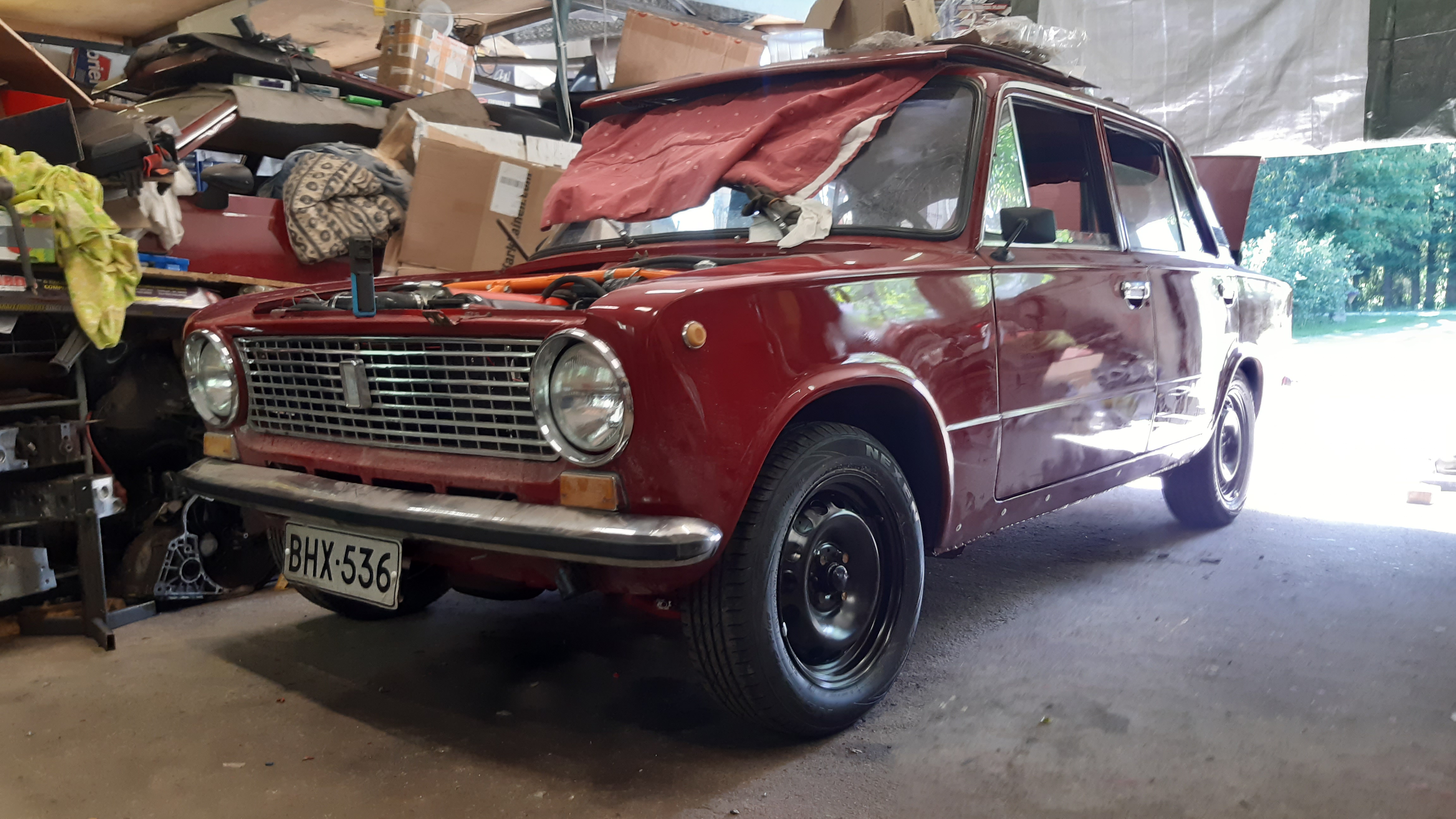

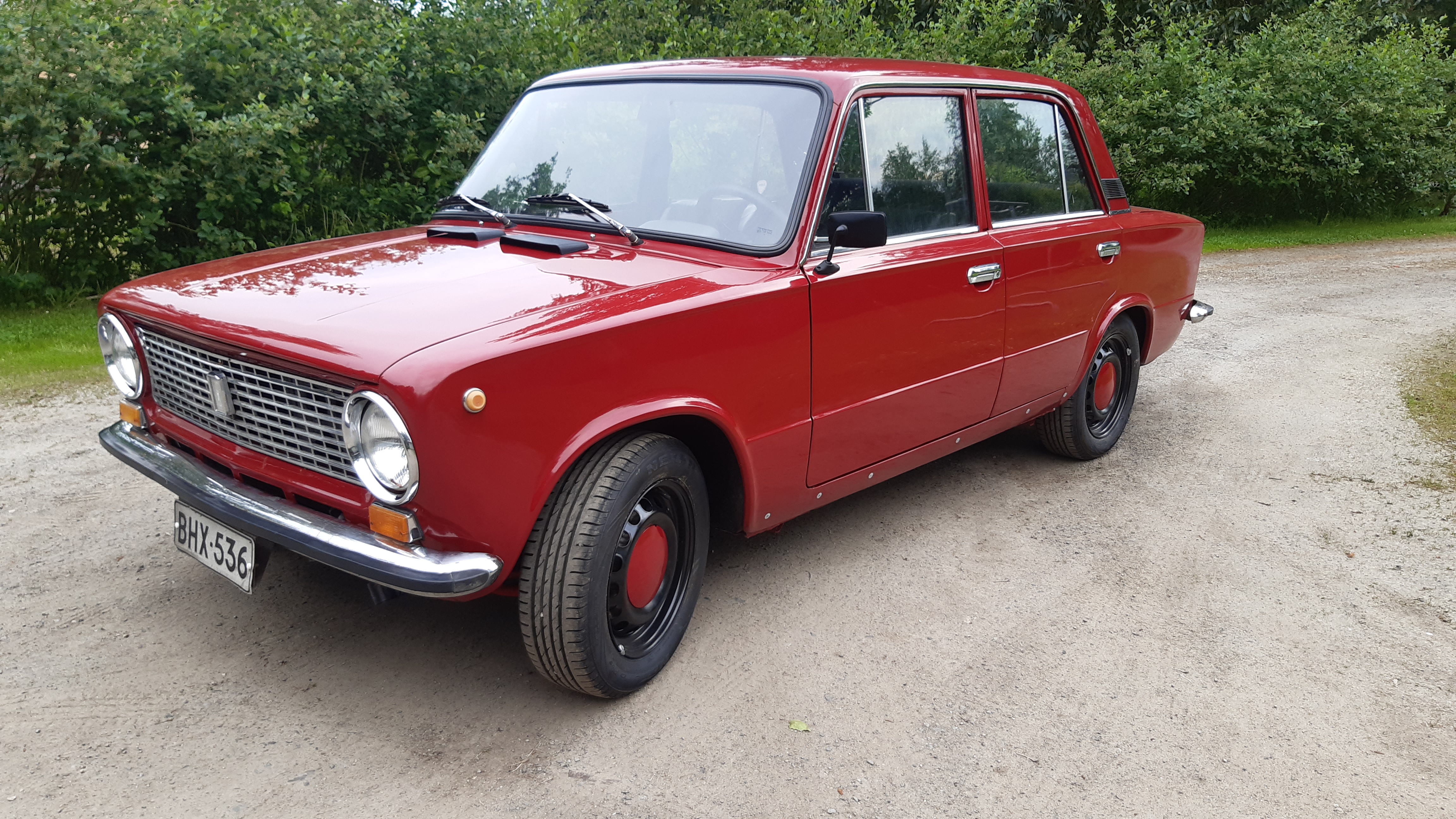

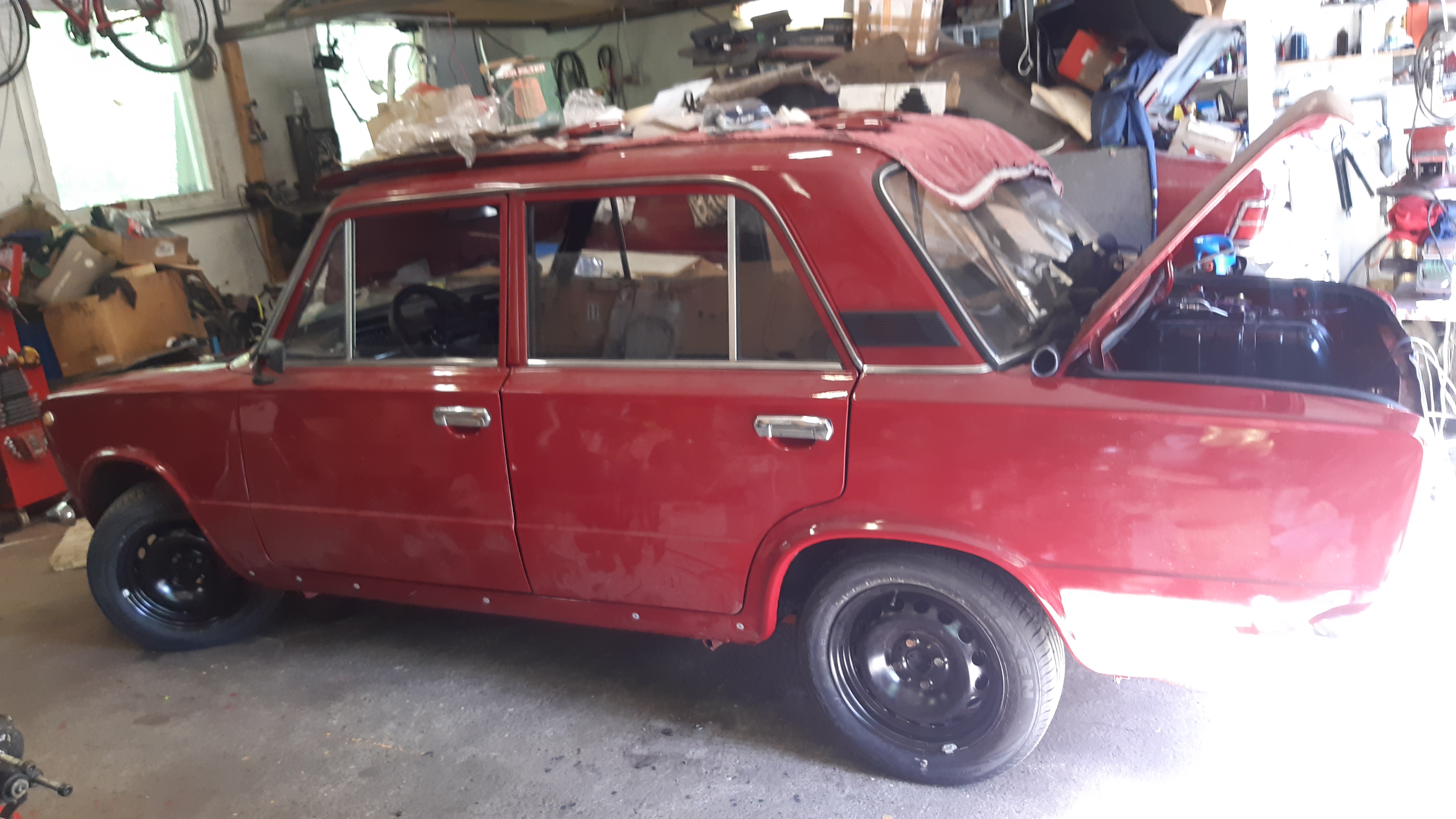

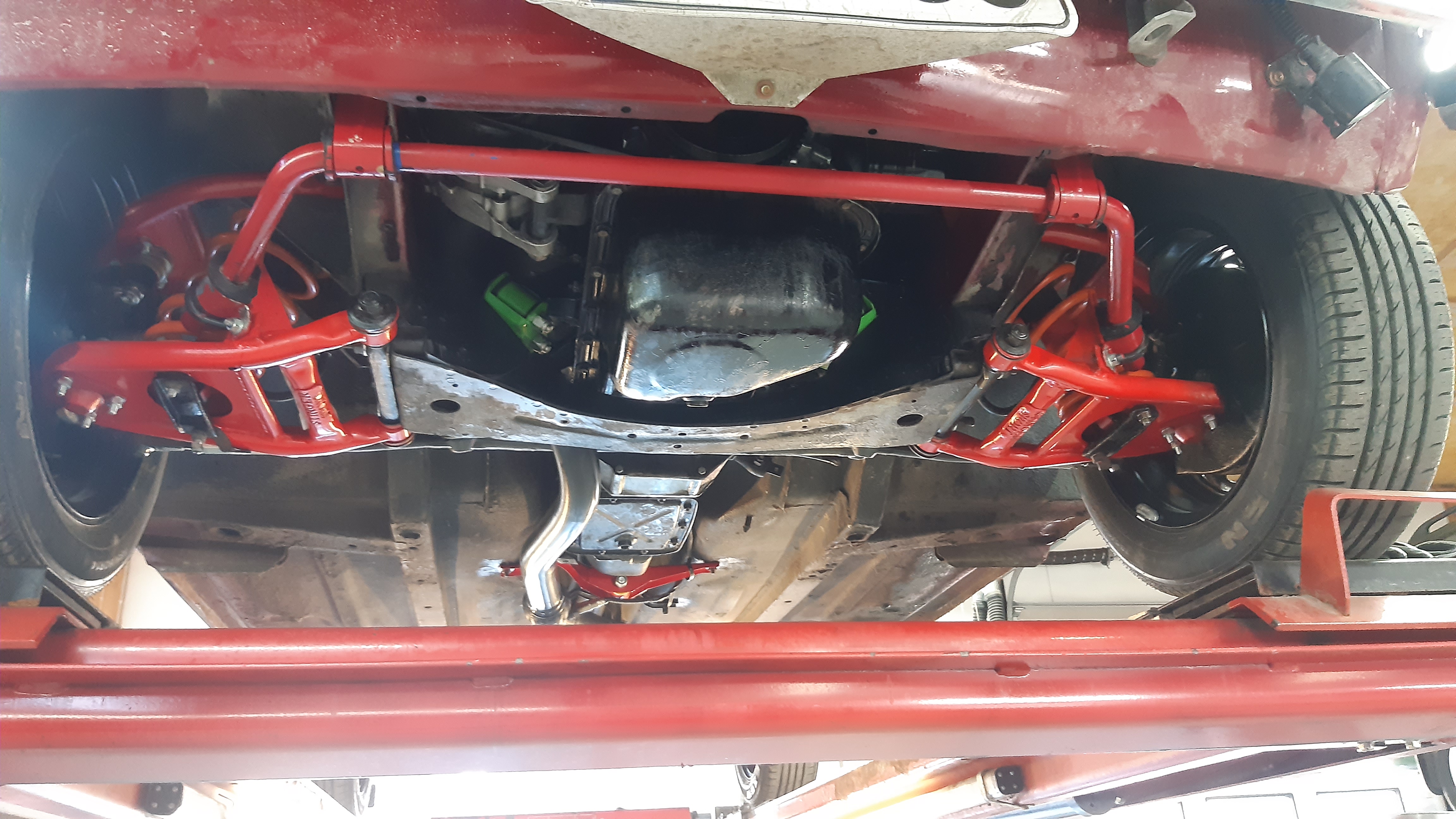

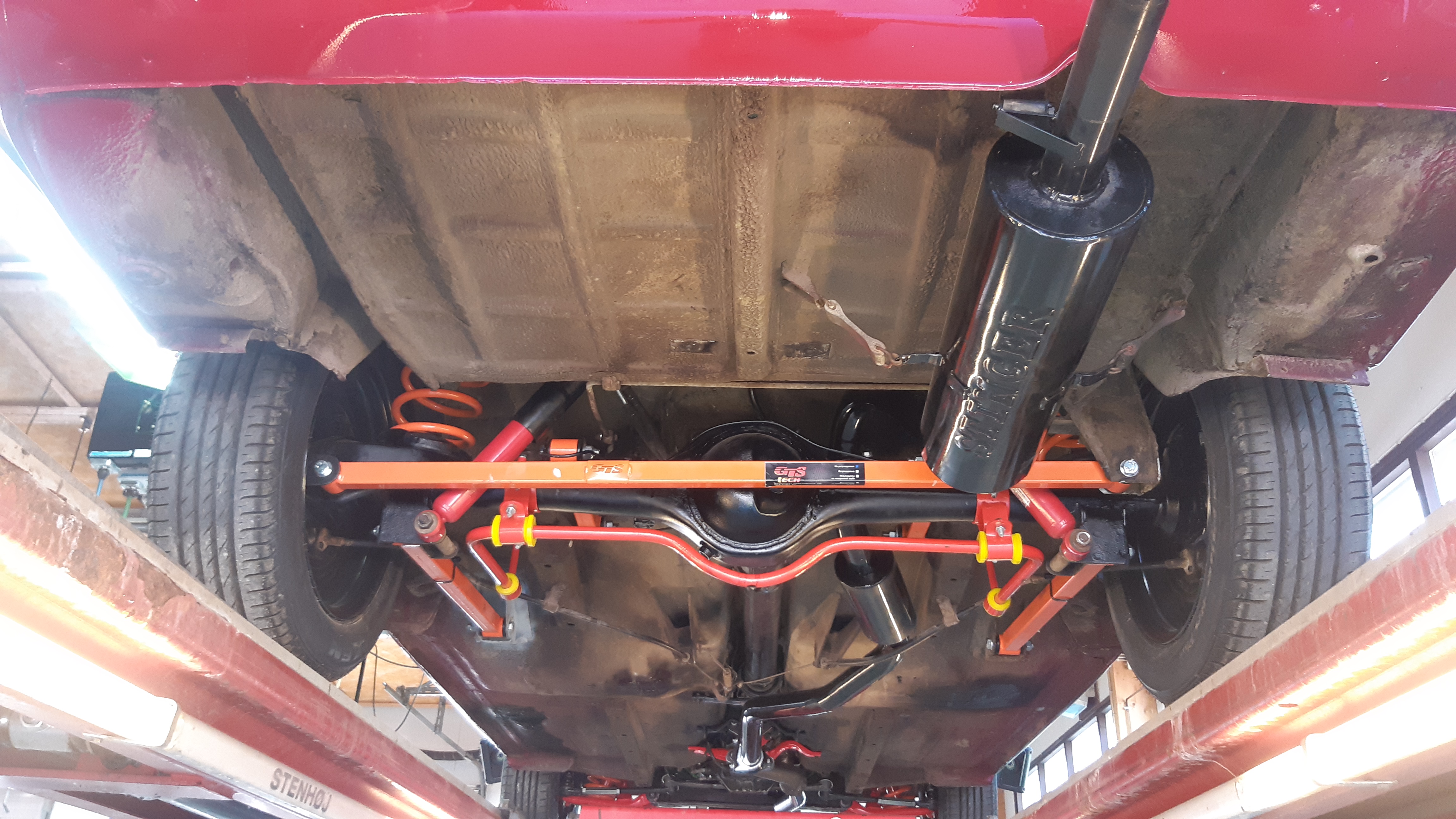

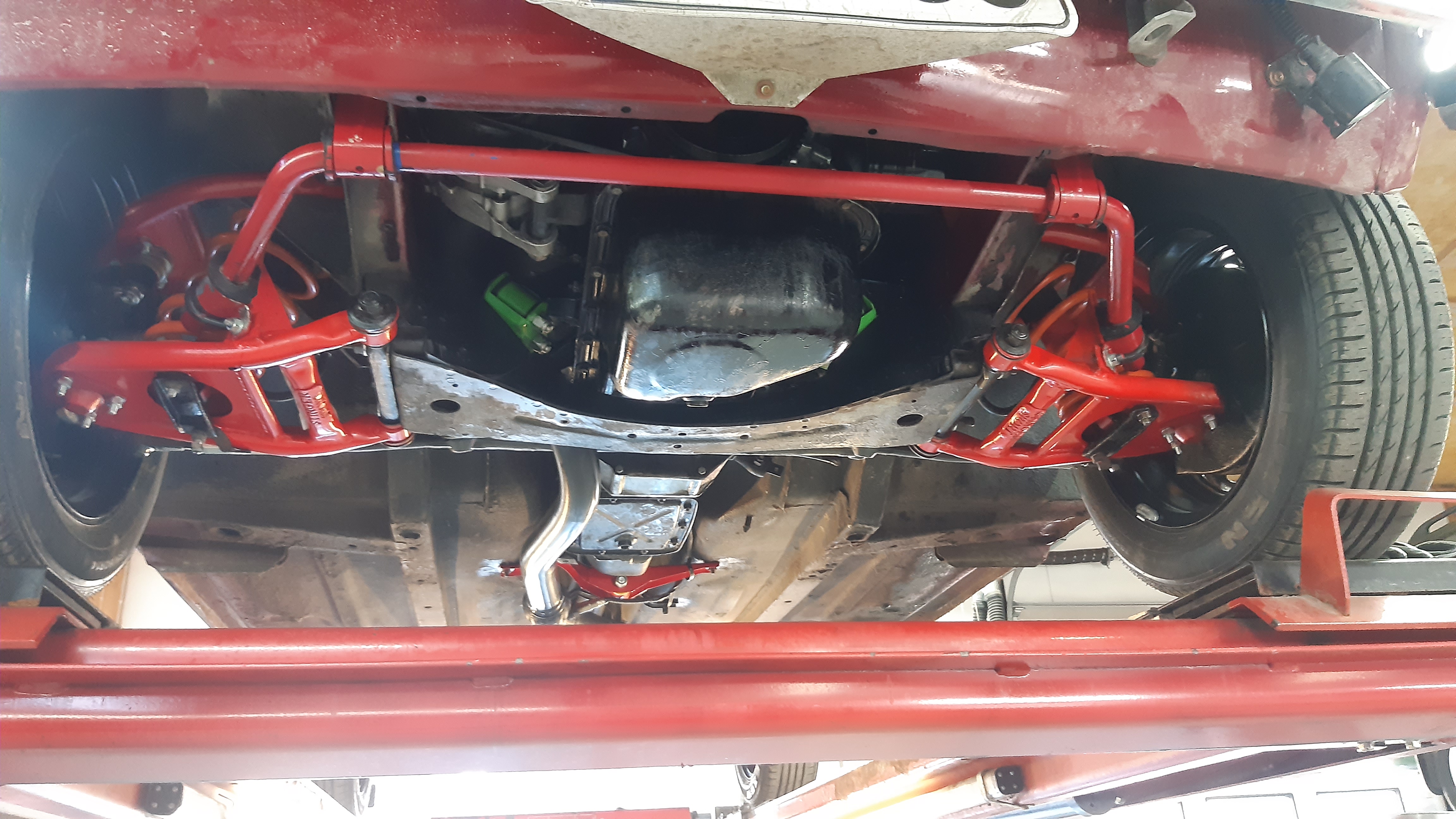

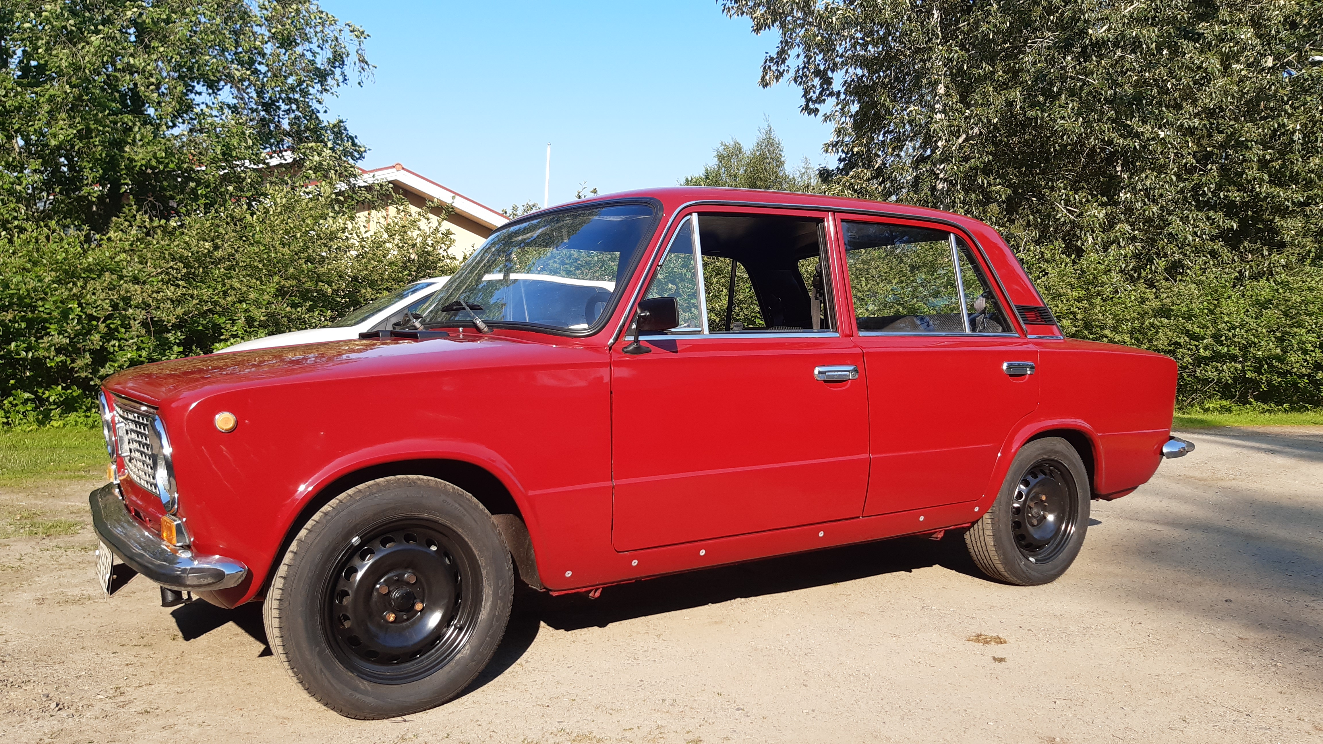

Sain auton pyörilleen. On hiukan matalampi mitä kuvissa näyttää.
Öljypohja on vajaa 20cm maasta, eli ei pitäs tulla ongelmia sen suhteen. Pyörät kääntyy nyt reippaasti, eikä tappiin käännettynä tuntus ottavan pienellä koetyöntelyllä mihinkään kiinni👌 pyöränkulmat näyttäs silmämääräisesti siltä, että ne sais säädettyä järkevään asentoon.
Nyt vaan ootellaan ruiskun säätäjää ja etupenkkejä, niin pääsis kokeilemaan...

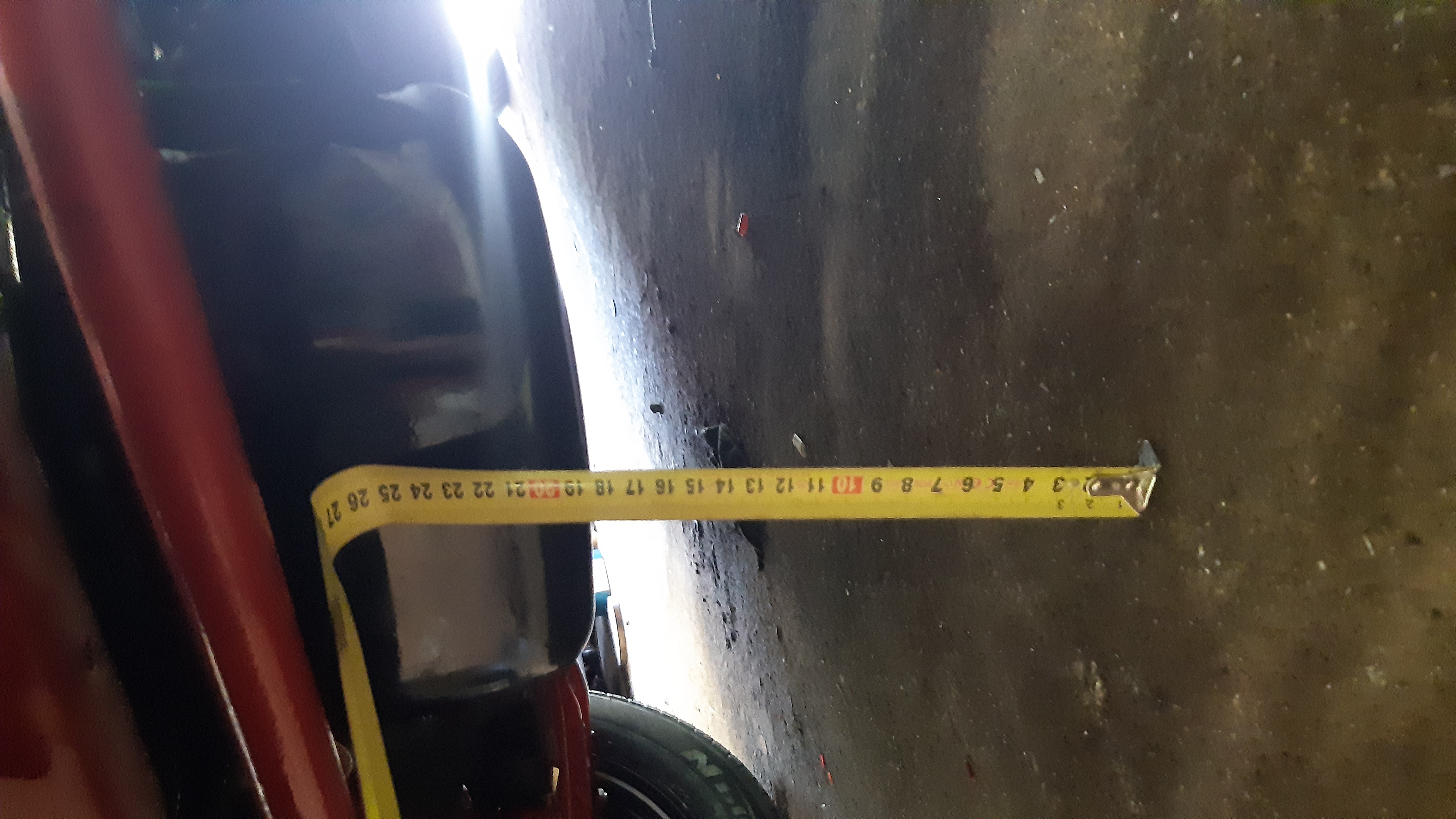

Pyöränkulmia kävin tuossa yks päivä mittailemassa, casteria oli 10 asteen kahtapuolen ja camberit 1-1,5 astetta negalla. Pitää jossain vaiheessa pultinreikiä ym viilailla että saa arvot himpun maltillisemmaks.
Pari sataa km on nyt ajeltu ja kaikennäkösiä pikku kiristyksiä ja säätöjä tehty. Lisää vaan maileja mittariin, uudet öölit sisään ja penkitykseen🤘

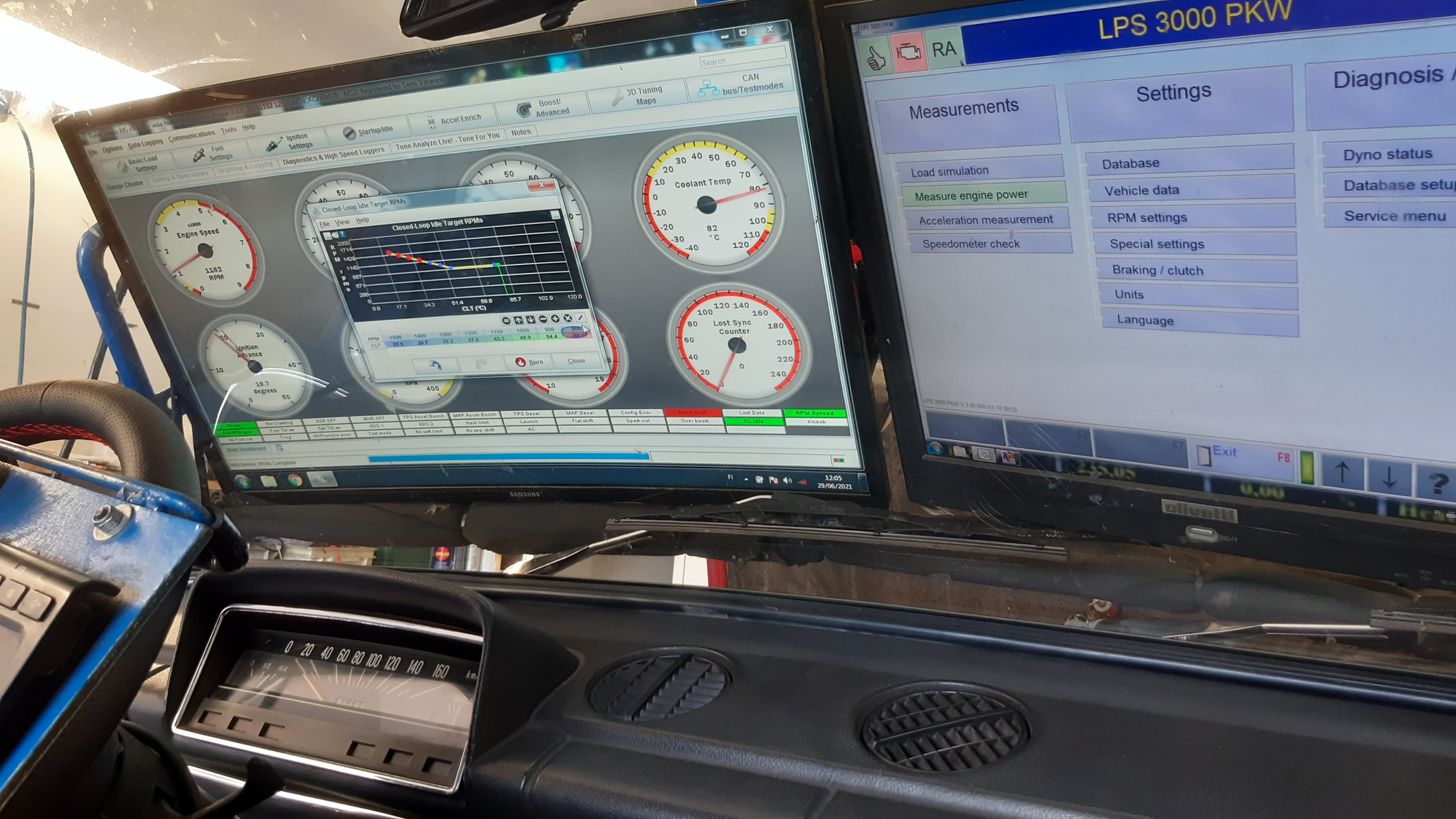

Maanantaina oli vajaa 500km remontin jälkeen ajoa ja vaihdoin öölit ja suodattimen. Ropun magneetissa ja suodattimen sisuksissa ei näkyny normaalia enempää metallihippuja.
Tiistaina kävin samilla penkissä säädöissä. Teho jäi pikkasen haaveista, paras veto 136hv/6300rpm. Vääntö oli tosi tasanen, 2000rpm vajaa 150nm ja 3000-6000 oli 150-160 välissä. Rajotin on nyt 6500, ei kokeiltu tuon ylempää oisko siellä vielä joku polle piileksiny, kun ei oo tarkotus sitä tuon enempää riivata.
Opelin joutokäyntisäädin saatiin aika hyvin pelaamaan. Moottorijarrun syötönkatkasu ja lambdakorjaus on myös käytössä.
Sessio ei sujunu ongelmitta, viimesiä säätöjä tehdessä atecu purkki heitti jonkun voltin ja auto rupes käymään hemmetin rikkaalla koko alueella. VE arvo oli mittarinäytössä pielessä, mut säätökartoissa normaali ja kaikki muutkin arvot normaalit. Onneks sami tallentaa kartat välillä ja sieltä kun otti eka tallenuksen niin sillä toimi. Siihen sitten vaan pikku muutokset ja sitten tallentui ongelmitta. Laittelin sen jälkeen joutokäyntisäätimen paremmin paikalleen, kun se roikku vaan letkun nenässä, ennenku ties että se toimii kunnolla.

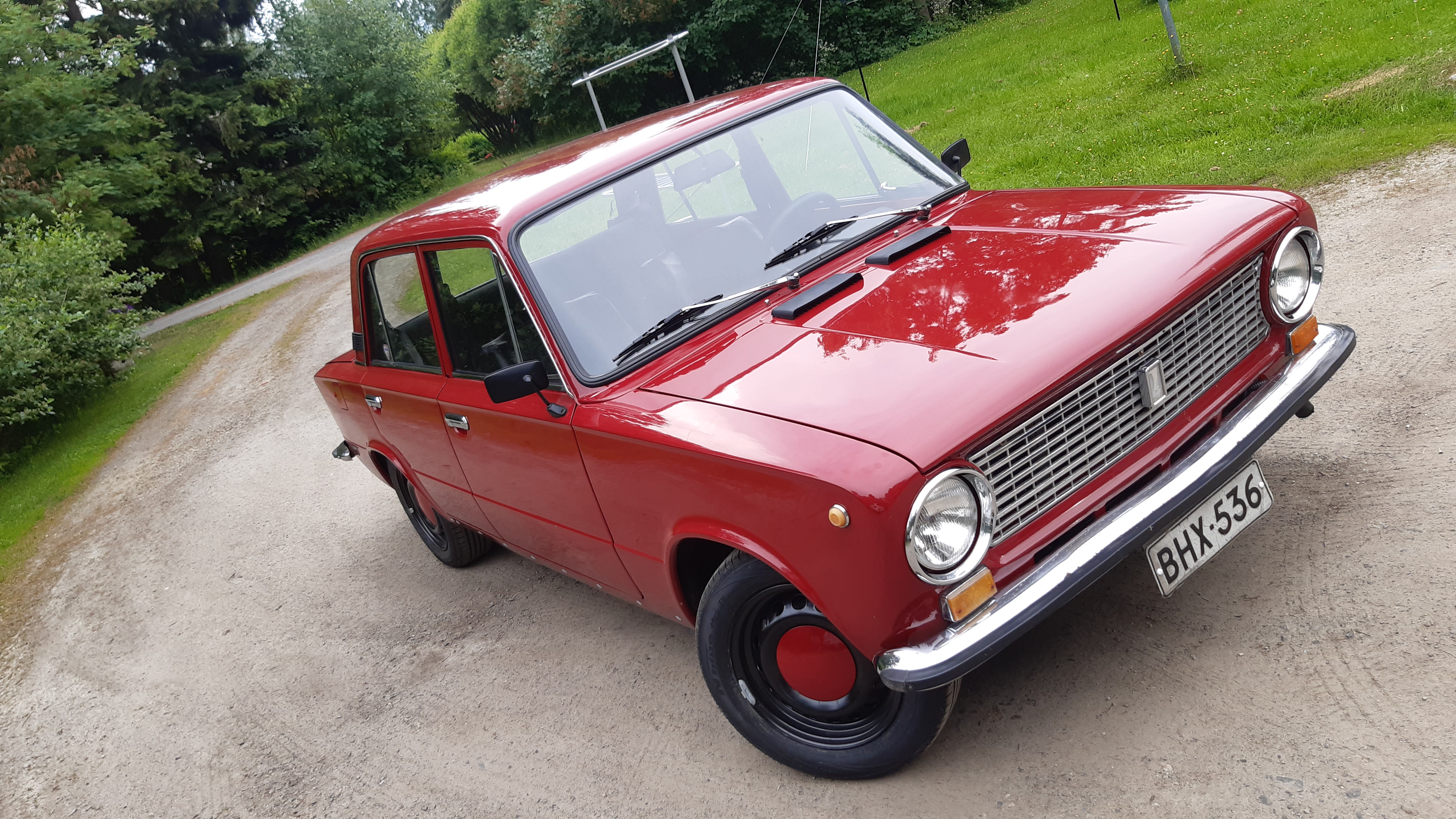

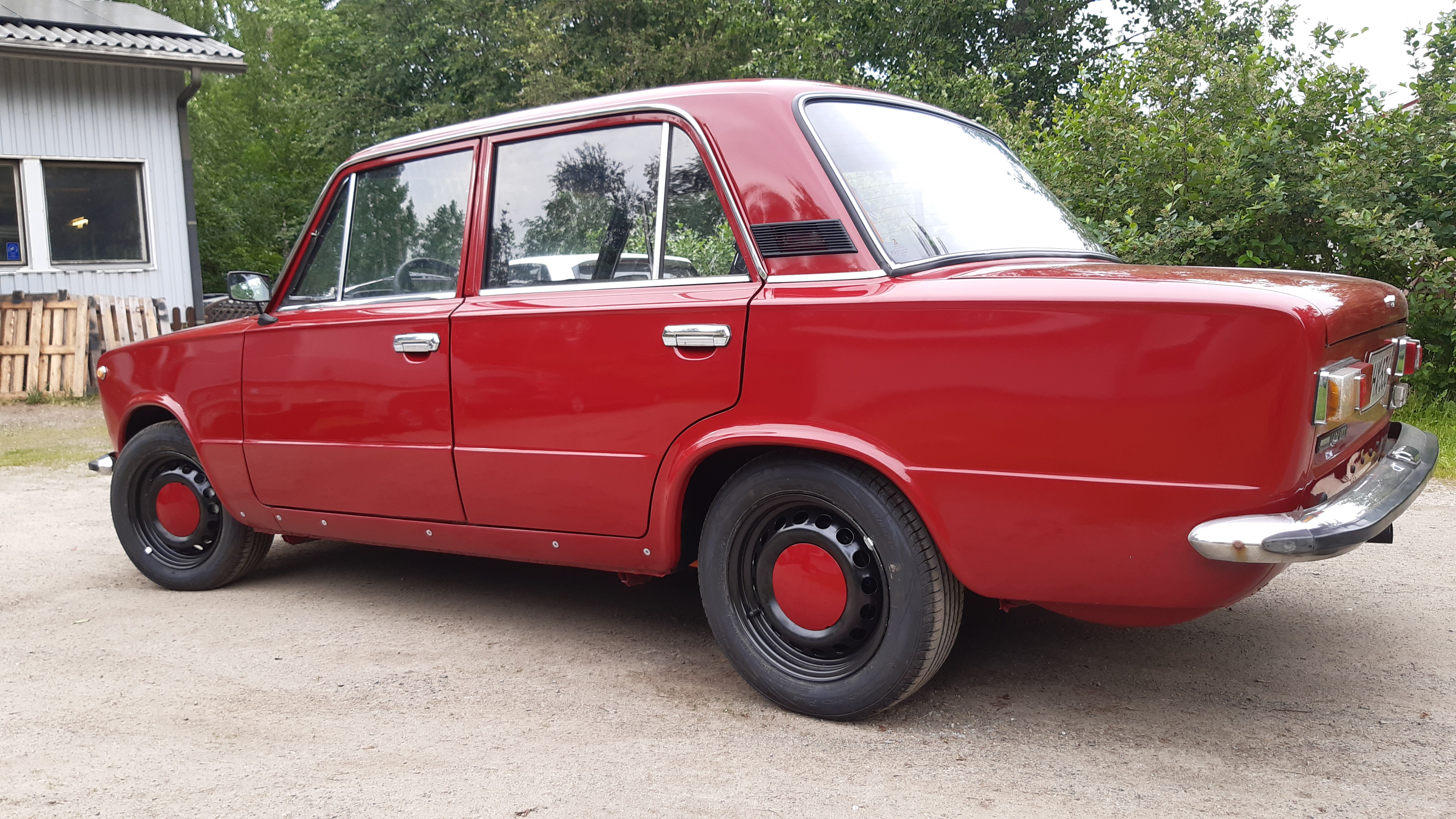

Nyt olis larseeni leimattu ja muutoskatsastettu👌
Auto on ollu lähes päivittäisessä käytössä ilman isompia ongelmia.
Ja niinkuin tällaset projektit monesti, nehän ei tuu ikinä valmiiks ja tässäki on jo pikkasen suunnitelmia tulevaisuuteen, katotaan saako tarina lähivuosina jatkoa...

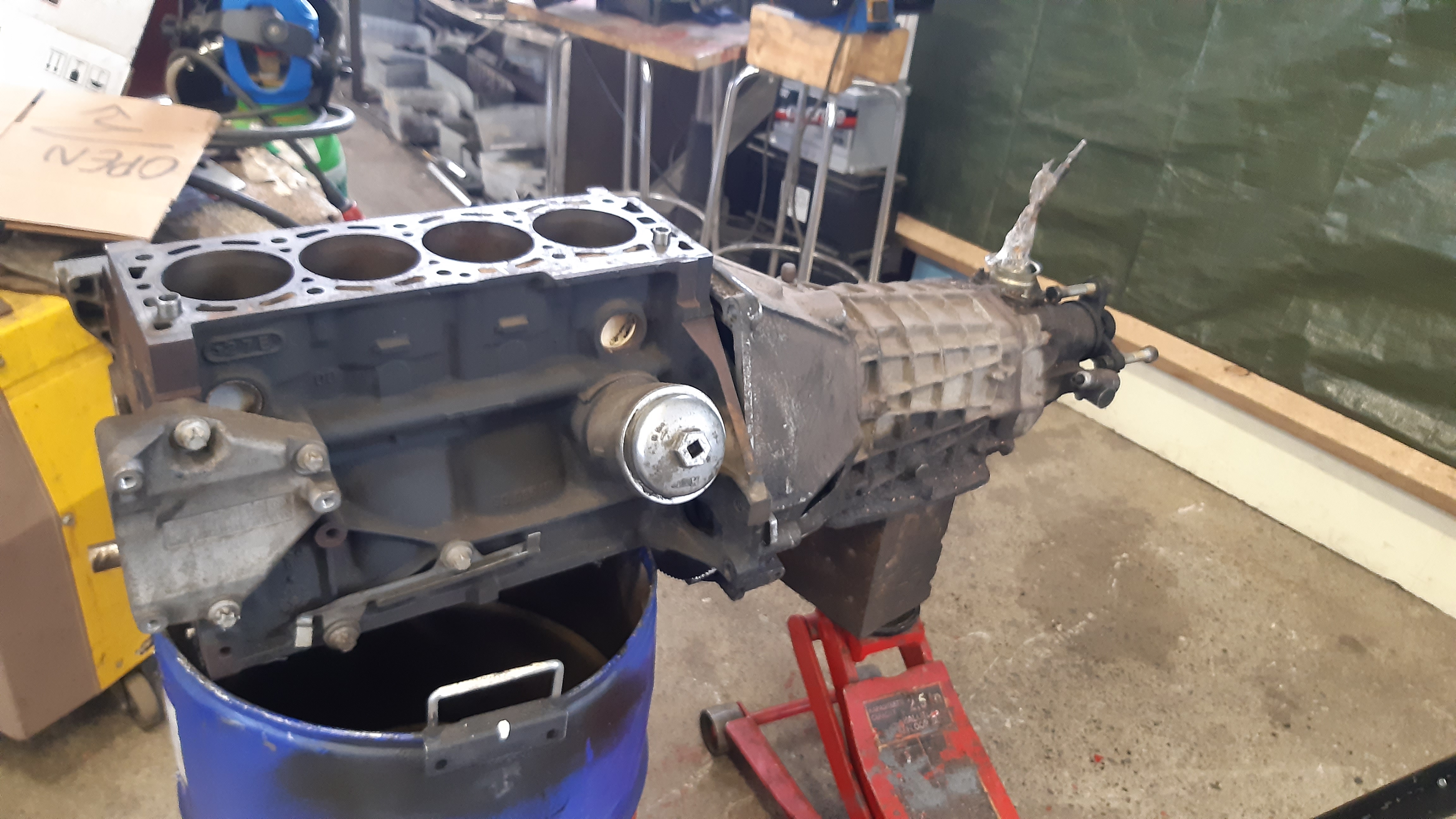

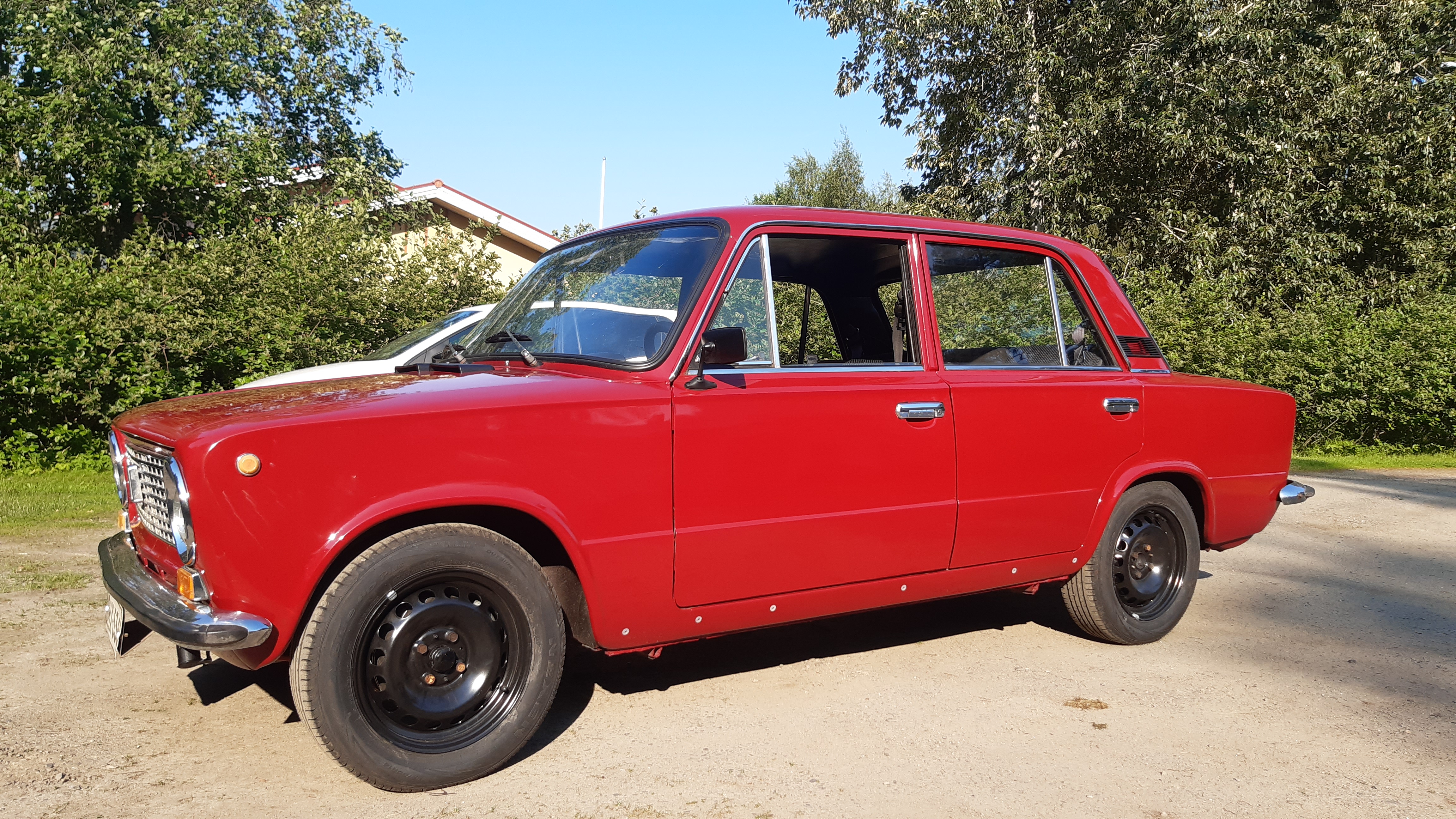

Jaahas, jatketaampas tarinaa.
Jotain 6000km aikalailla ongelmatonta ajoa näköjään tullu lisää mittariin tällä välillä.
Alunperinhän tämä projekti alkoi vanhojen katsastussääntöjen aikaan ja tekniikka suunniteltiin sen mukaan. Eli 1600 lohkoon rakennettu kone, joka leimataan venäjän mallin 1600 75hv nelipisteruiskuksi(21067 moottori).
No tietysti säännöt vapautu siinä välillä ja heräs jo silloin ajatuksia jossain vaiheessa seuraavaan tekniikkapäivitykseen.

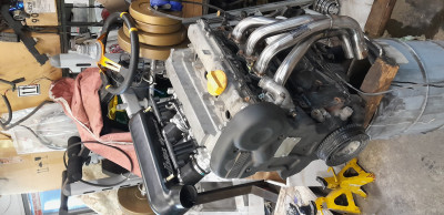

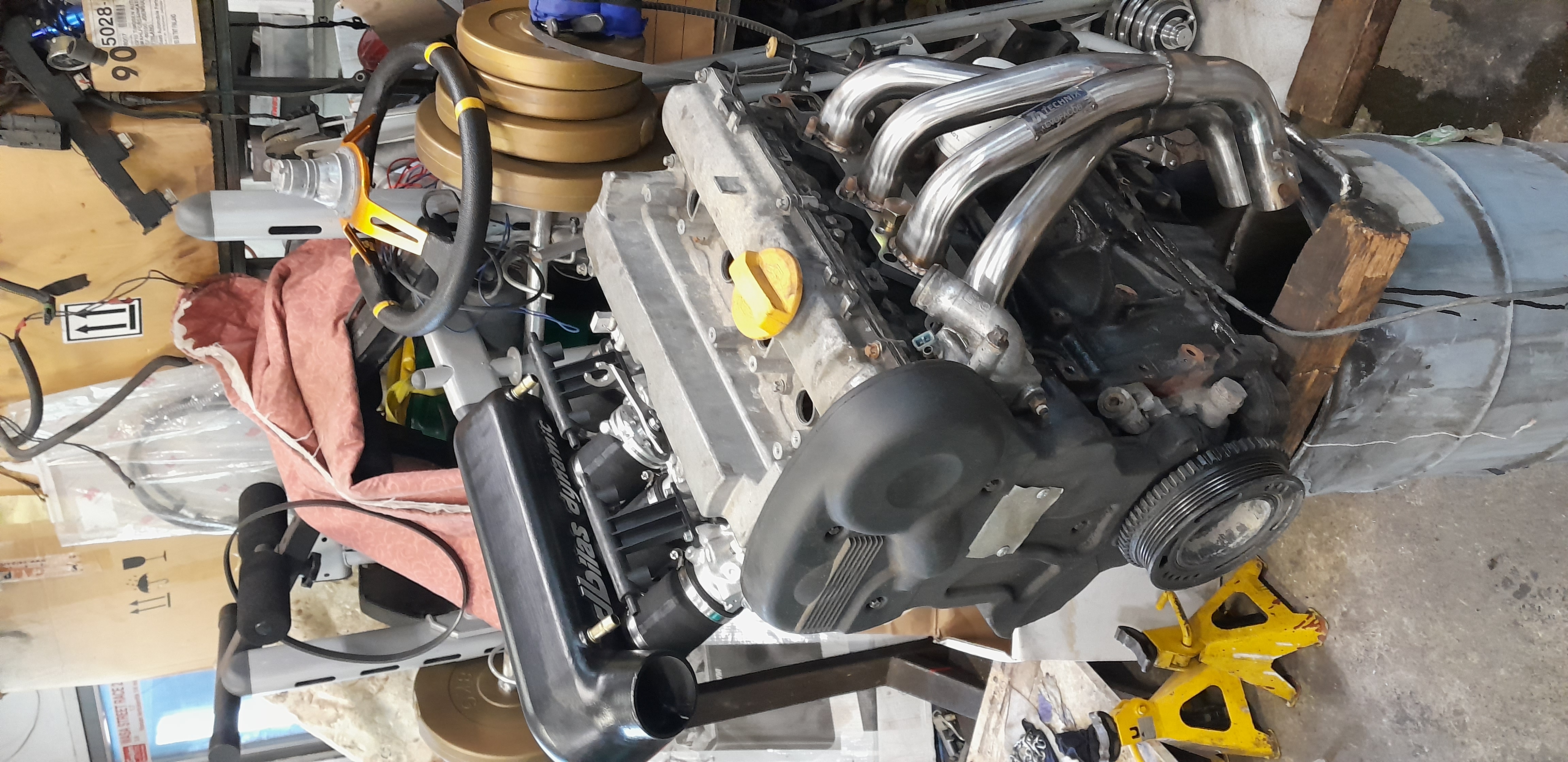

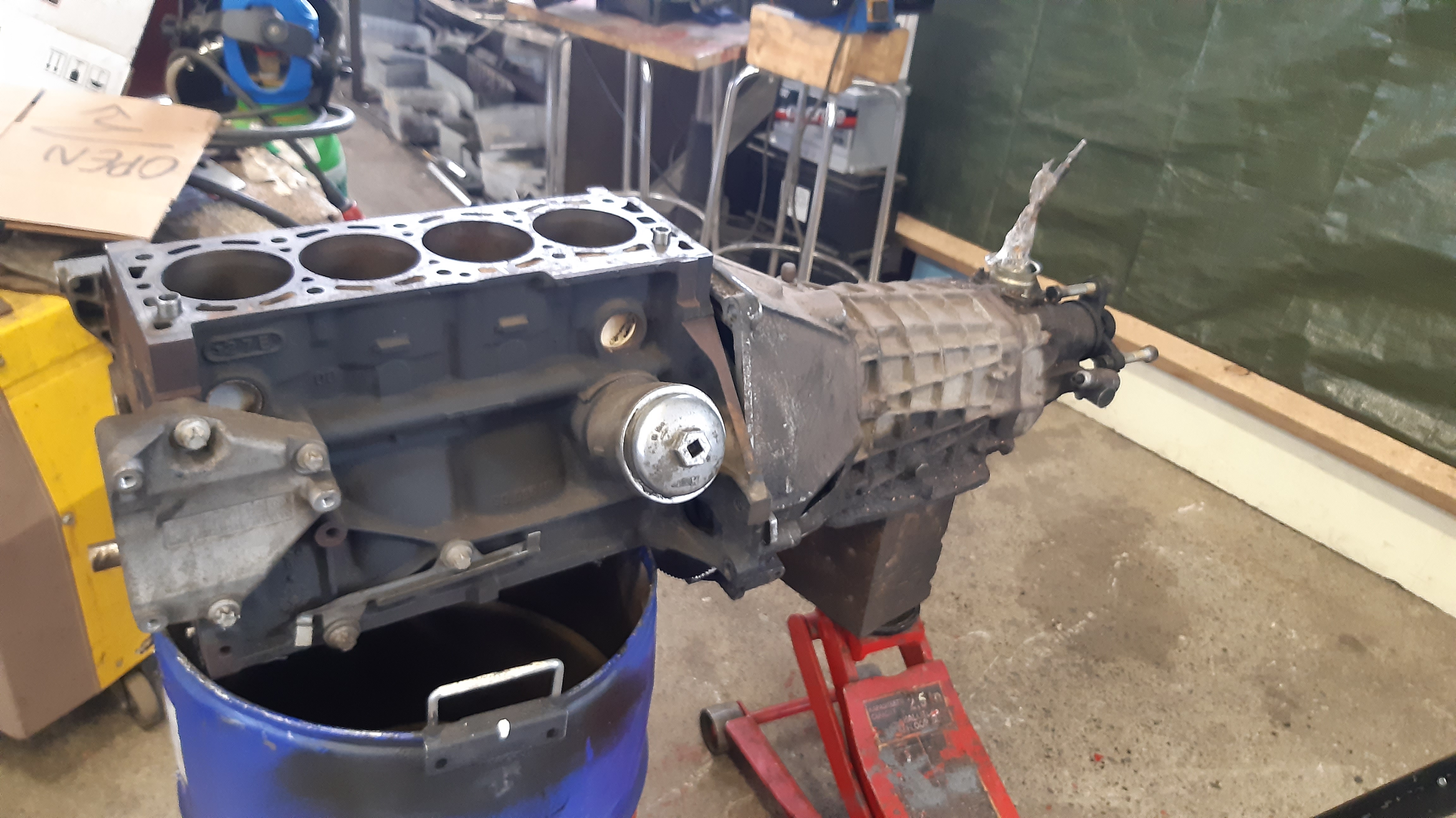

Talven aikana mietittiin kaikennäköstä ja ajatus opelin koneesta alkoi kypsyä kun kateltiin kuvia parista opel 2.0 ohc konesvapista. Sopiva aihioki oli jo valmiiks "hyllyssä", 1,6 pikkulohkoon rakenneltu 13,5 puristeinen1,8 stroker ohc 280 nokalla, portatulla kannella ym. hifistelyillä varustettu 170hv etanolikone.
Jemmasta(hangesta) löyty ladan kone ja loota ja opelin osia runsaasti, eli enimpien lumien sulettua eikun mallailemaan miten homma toteutetaan...

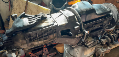

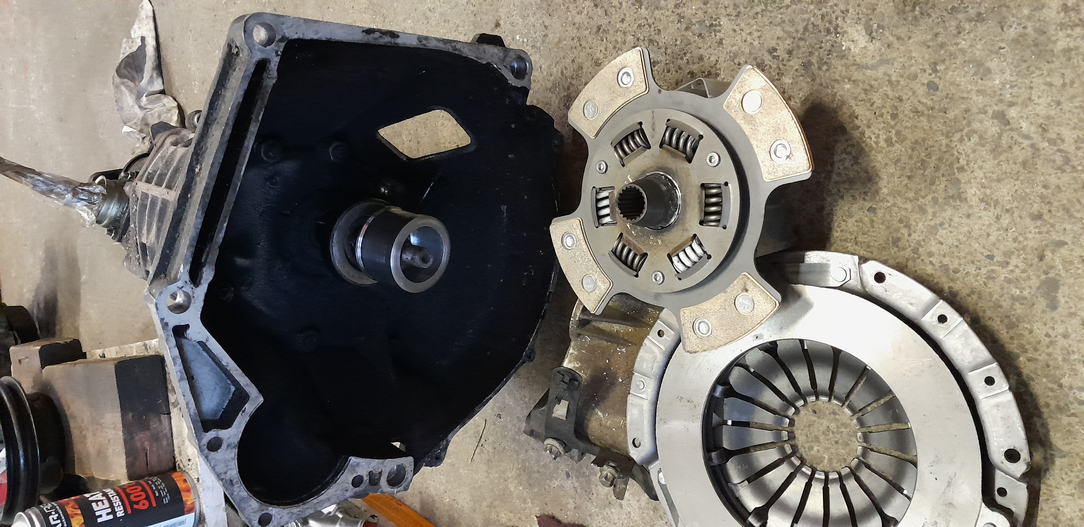

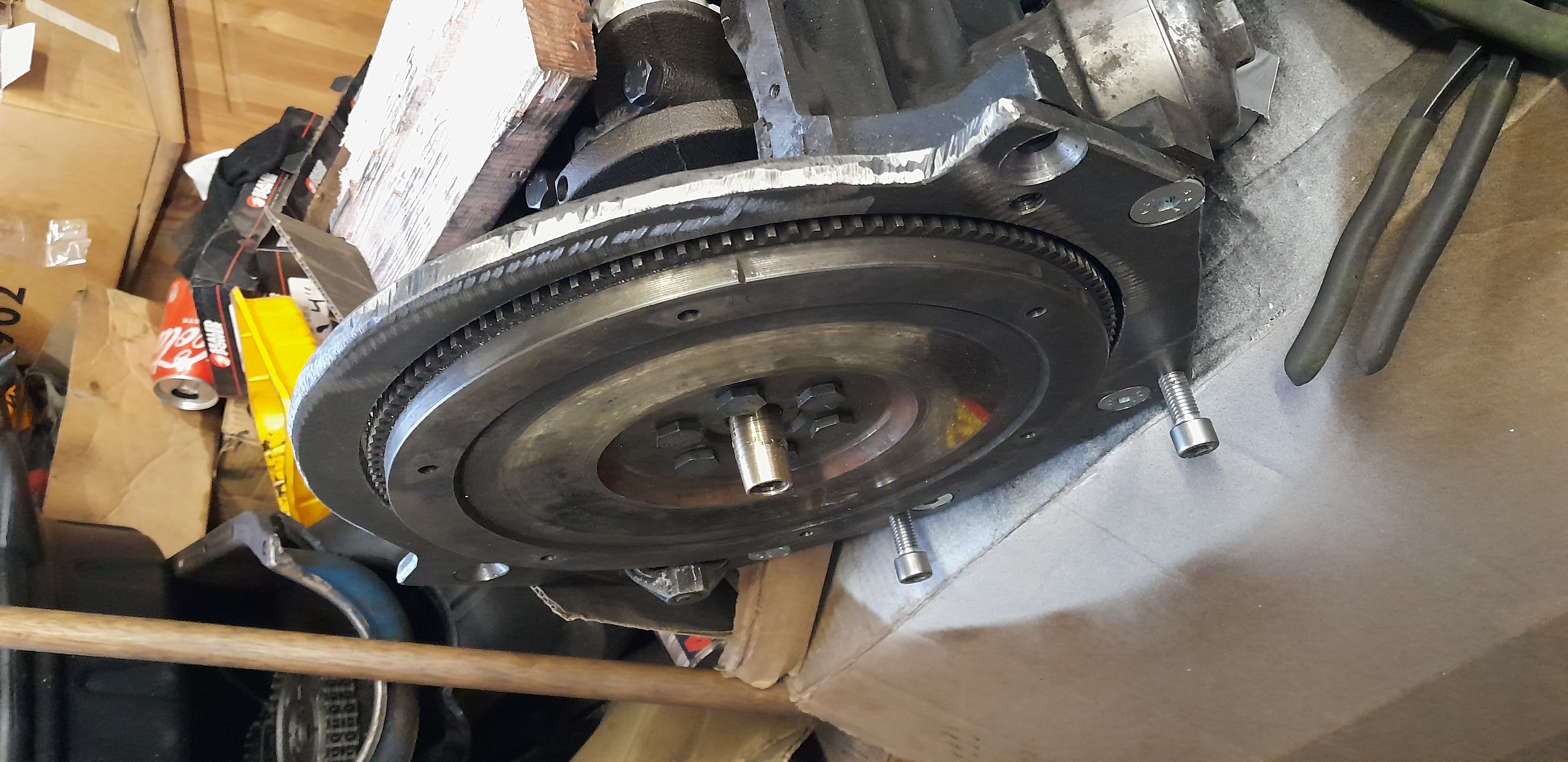

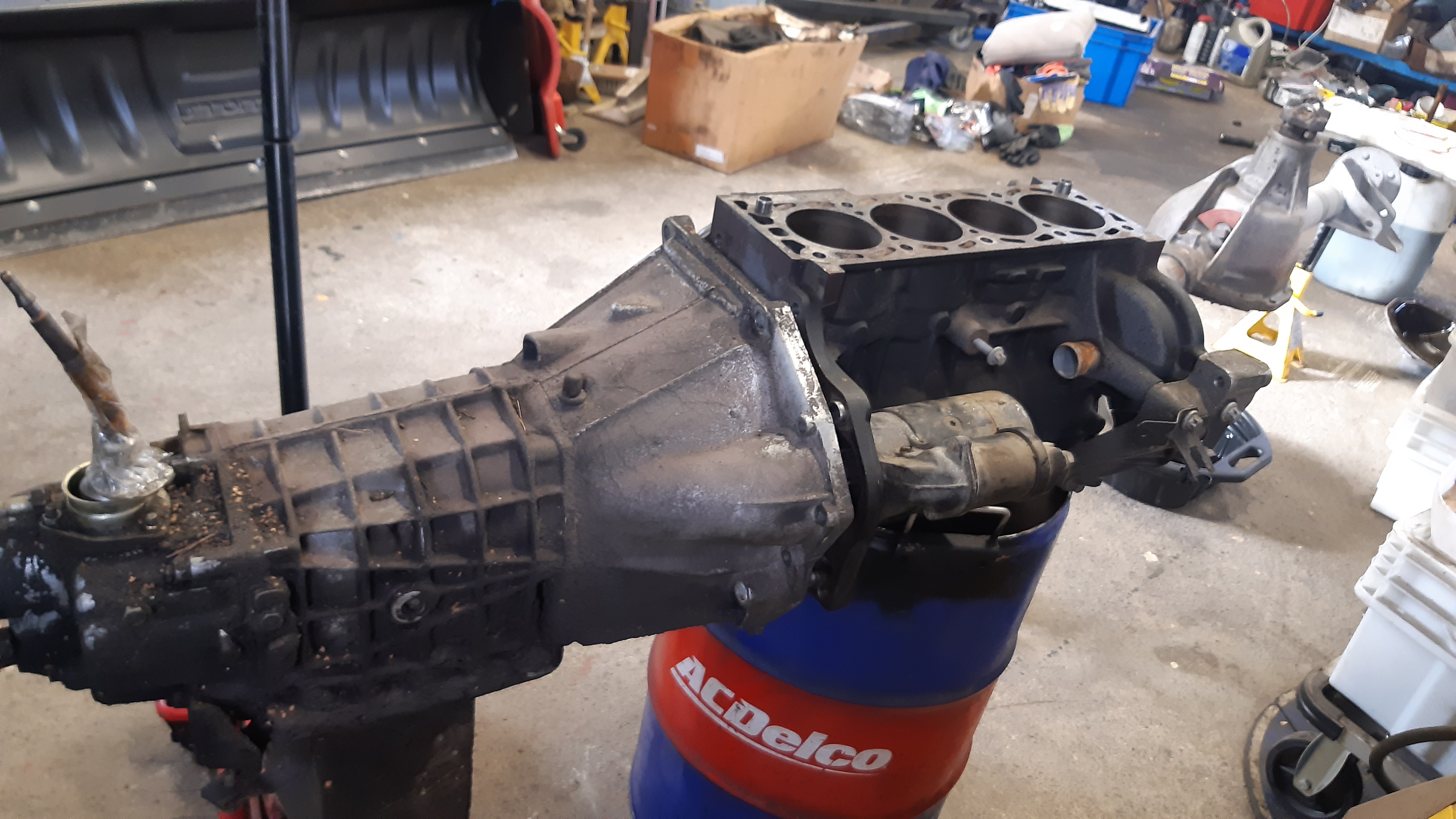

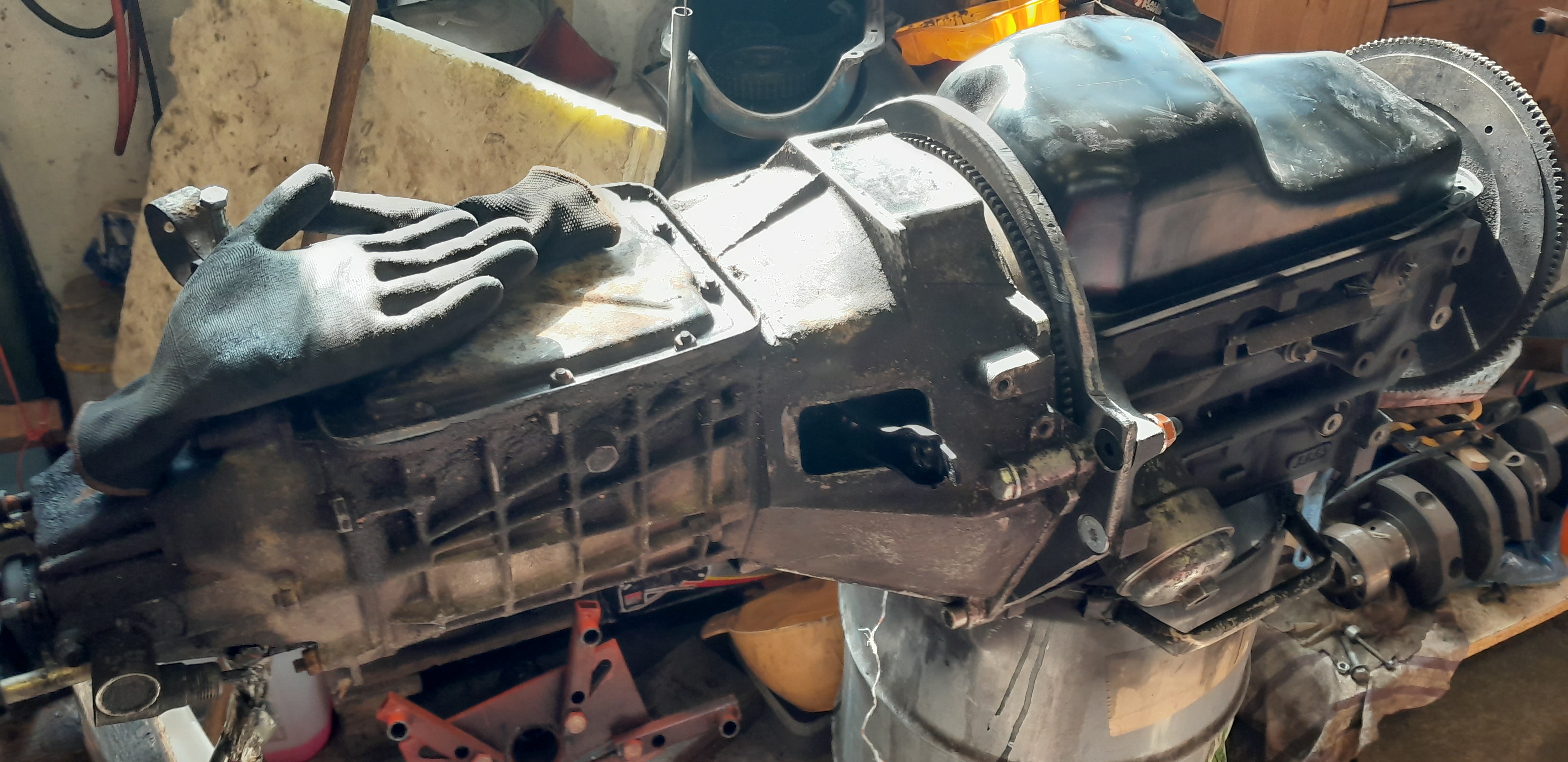

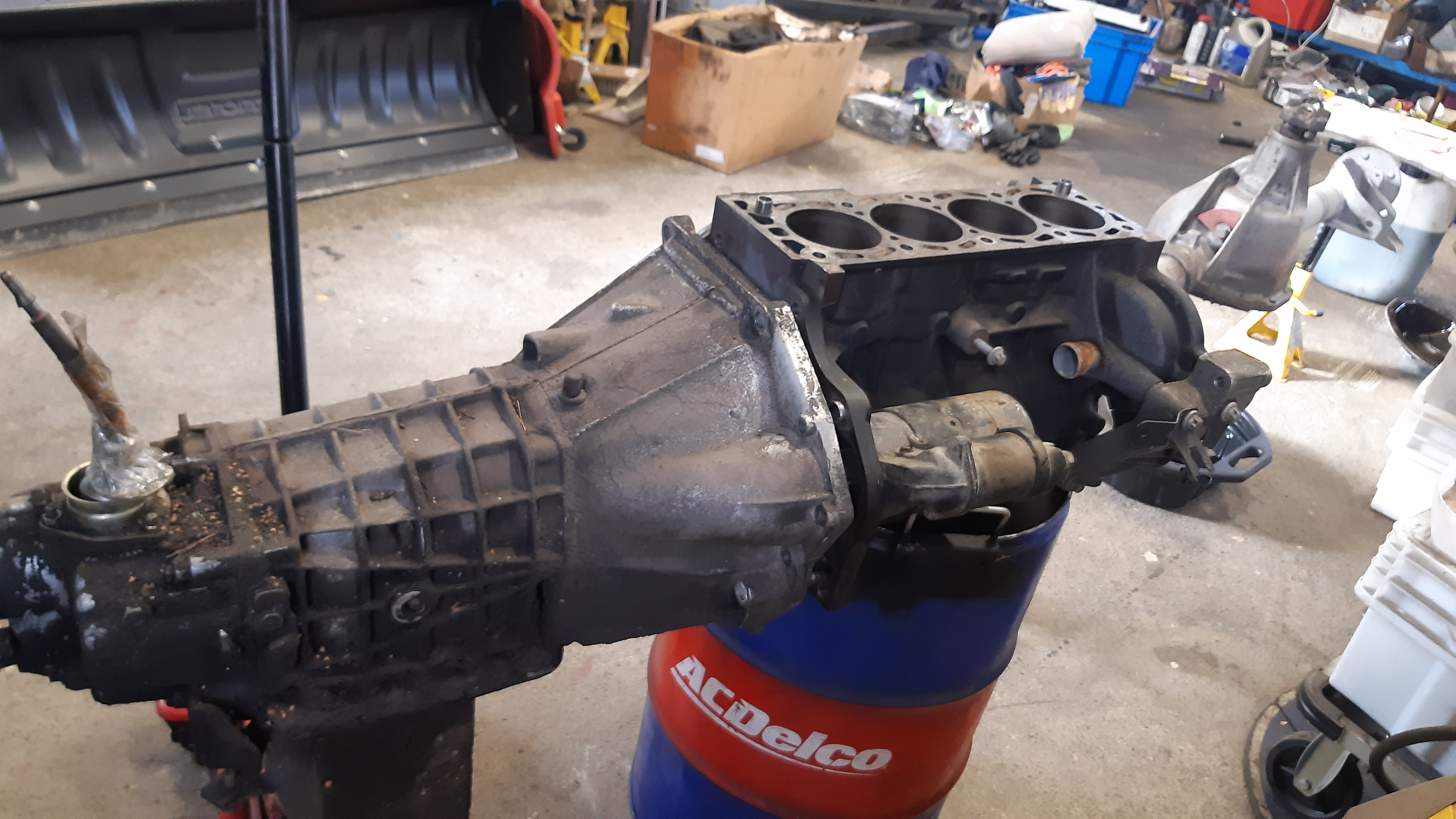

Aika hyvin näytti käyvän loota koneen perään. Välilaipan teon muine muutososineen ulkoistin kaverille, joka on jokusen laipan tehny jokkisautoihin ja tuollaset kamat sieltä tuli.
Noita piti vielä jonkun verran muokata, esim. kytkinsylinterin kohalta joutuu ottamaan lohkostaki tavaraa pois.

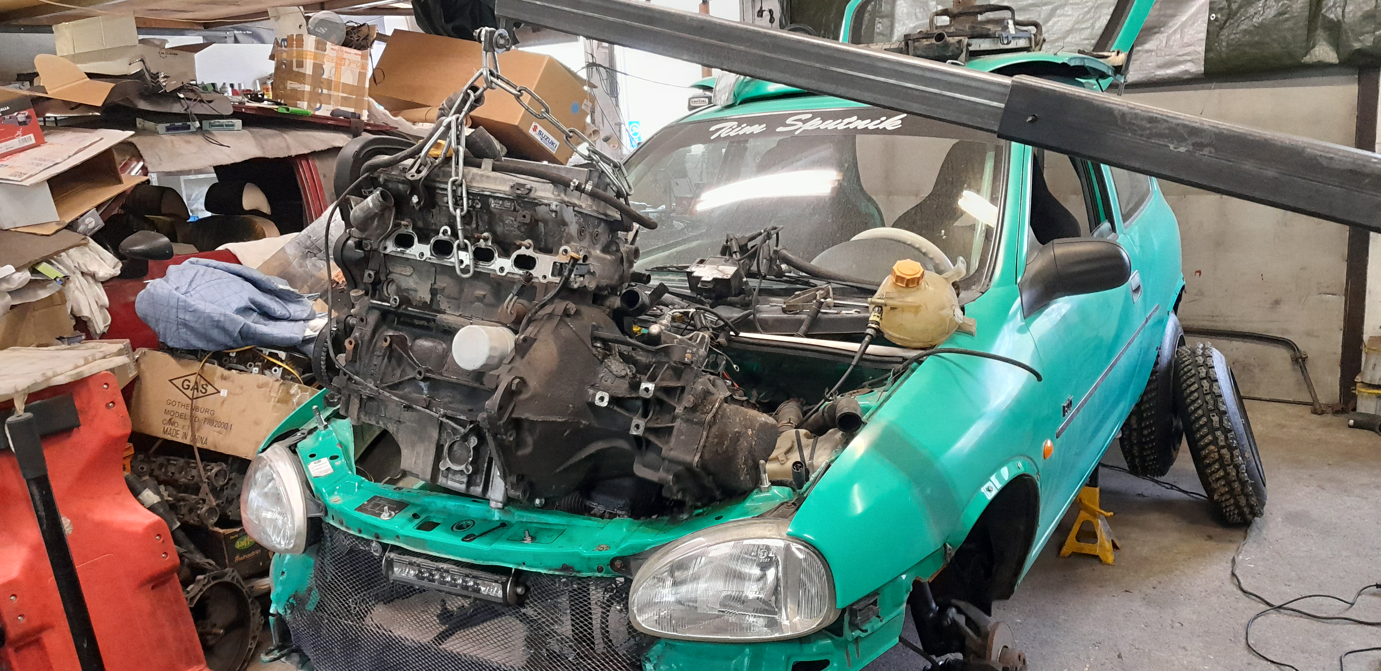

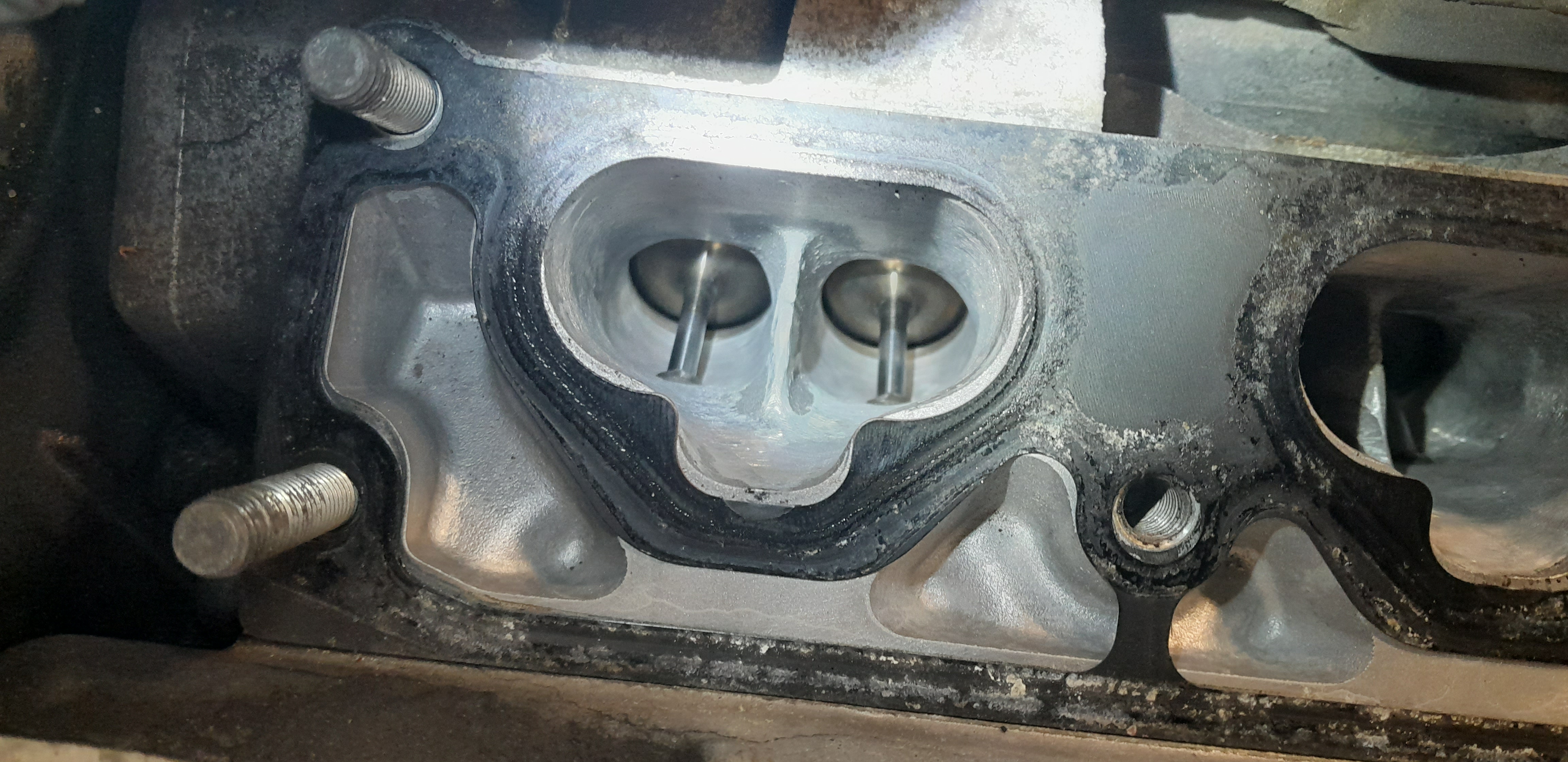

Kevään korvilla vaihtu moottoriki 1,8 16v koneeseen. Oma peltoauto ei menny kaupaks ni otetaanki siitä mylly larseen😄
Se on muutaman talven ajettu 18xe1 pikkulohko, jossa 11,5 puristus, catcams nokat, portattu kansi ym. ja pyöritti piikkipyöriä aika vaivattomasti.
Läppärungot pisti kaveri tilauksen dbilasilta, kun se koneessa oleva imusarja/kaasuläppä ois tullu konepellistä läpi.
Muutososat sovittelin koneeseen irtolaatikon kanssa, autossahan on paikallaan se aiemmin vaihdettu uusi 5-v laatikko.
