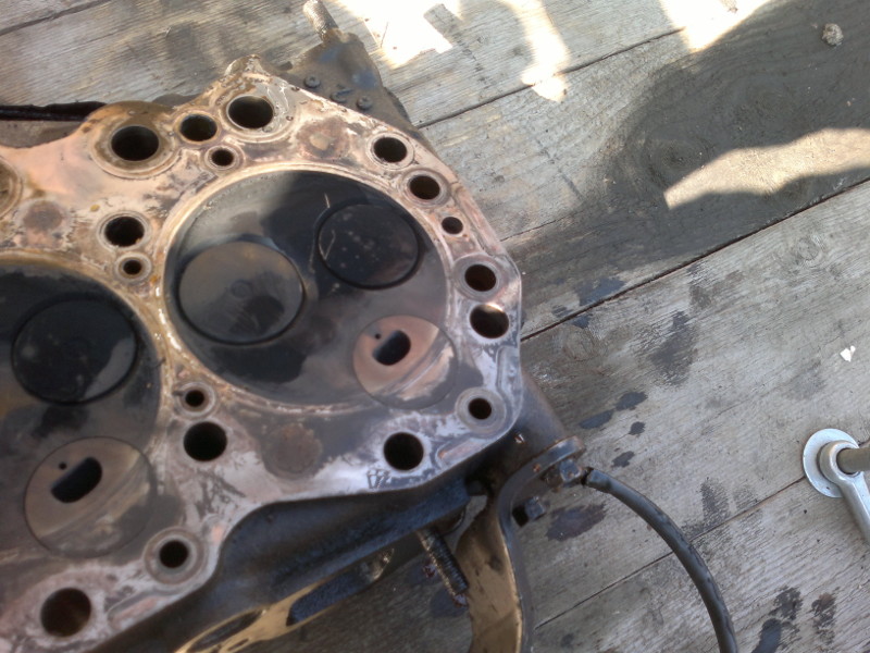

Reinzin tekemä pahvi oli vuotanut aika monesta kohdasta. Vuotojälkiä oli ympäri kantta ja ympäri tiivistettä. Käytin kannen koneistamolla. Kansi oli suora, mutta otettiin kuitenkin kymmenys pois, että esikammiot saa shimmattua paremmin. Nyt laitoin koneen kasaan kiinalaisella kannentiivisteellä ja uusilla pulteilla, vaikka vanhoissakaan pulteissa ei mitään vikaa ollut.

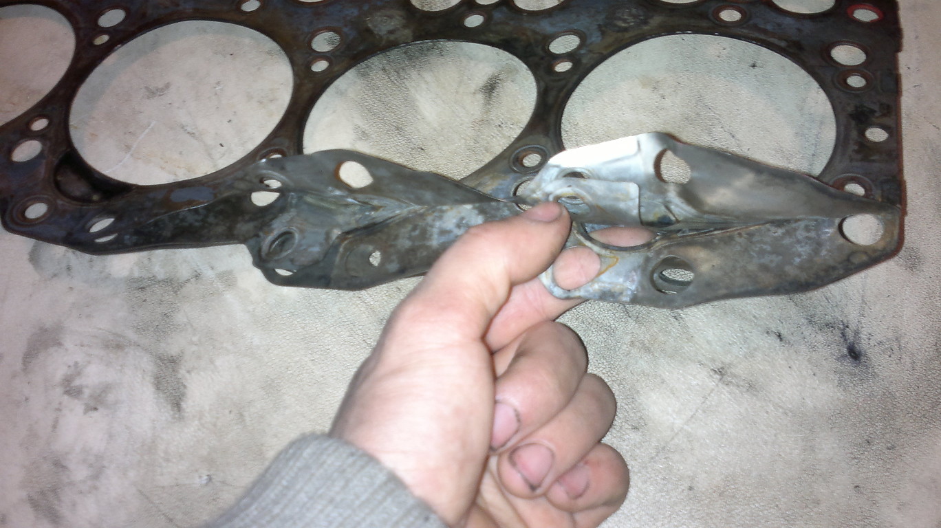

Revin auki noita käytettyjä kannentiivisteitä. Löysin noista selvän suunnitteluvirheen, jonka jakaa suurin osa tarviketiivisteistä. Myös kaikki eurooppalaiset "luotetut laatuvalmistajat" tekevät vääränlaisia tiivisteitä. Tuossa Victor Reinzin pahvissa on jokainen kerros samanlainen pala peltiä. Ylin kerros on vain sylinterien kohdalta taitettu alimman kerroksen alle ja alin kerros taas on tiivisteen reunoilta taitettu ylimmän kerroksen päälle. Sen takia noilla on taipumusta alkaa vuotamaan tuosta esikammion kohdalta. Tuossa kuvassa näkyy myös hyvin, miten jo pari tuhatta kilsaa ajetussa tiivisteessä on nokeakin tullut kerrosten väliin haljenneen palorenkaan takia!

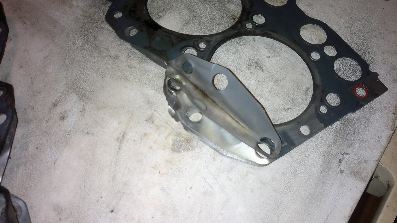

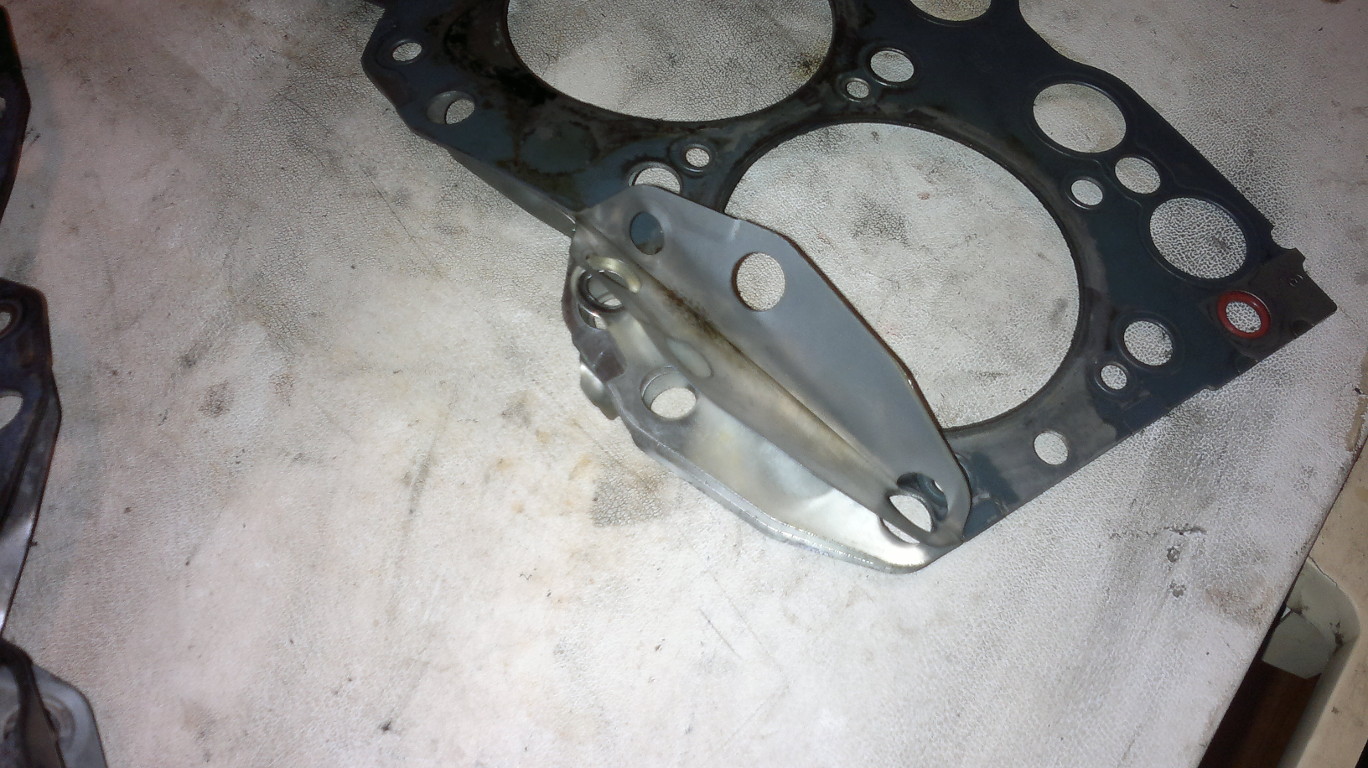

Toinen kuva on tiivisteestä, joka koneessa oli paikoillaan, kun ensimmäistä kertaa sen avasin. Merkkiä en tiedä, saattaa olla alkuperäinenkin tiiviste. Ylimmän kerroksen alapuolella on tuollainen ihan ohutta levyä oleva kerros, joka on vain sylinterien ja esikammioiden kohdalla. Sen alla on koko tiivisteen laajuinen kerros, joka on melkein kuin "tavalliset" kerrokset, mutta esikammion kohdalla on massalla täytetty reikä. Kuvassa massa on jo karissut pois. Työnnän peukalolla toisiksi ylintä kerrosta ylöspäin ja etusormea pidän kolmannen kerroksen alla niin, että kolmannessa kerroksessa esikammion kohdalla oleva reikä näkyy selvästi. Esikammiot ovat oikein shimmattuina hieman ulkonevat. Asennusvaiheessa ne uppoavat kannentiivisteeseen tuohon kohtaan ja kannentiiviste sitten pitää ne tiukasti paikoillaan kannessa. Tuo ohuesta levystä tehty toisiksi ylin kerros tekee tiivisteeseen paksumman kohdan, joka pitää pintapaineen sylinterien ja esikammioiden ympärillä suurena, ettei paine pääse karkaamaan.
Väärin suunnitelluissa tarvikemallin tiivisteissä esikammio vain painaa kannentiivisteen lyttyyn palorenkaan vierestä ja paine karkaa sitä kautta koneen kyljen kautta pois ja lopulta löytää tiensä myös vesikanaviin. Virallisen Nissanin korjausoppaan mukaan noiden esikammioiden pitää olla hieman ulkonevat. Aivan uskomatonta paskaa siis suurin osa näistä kannentiivisteistä. Yritän löytää sellaisen halvan tarvikemallin tiivisteen, jossa olisi oikeanlainen rakenne.
