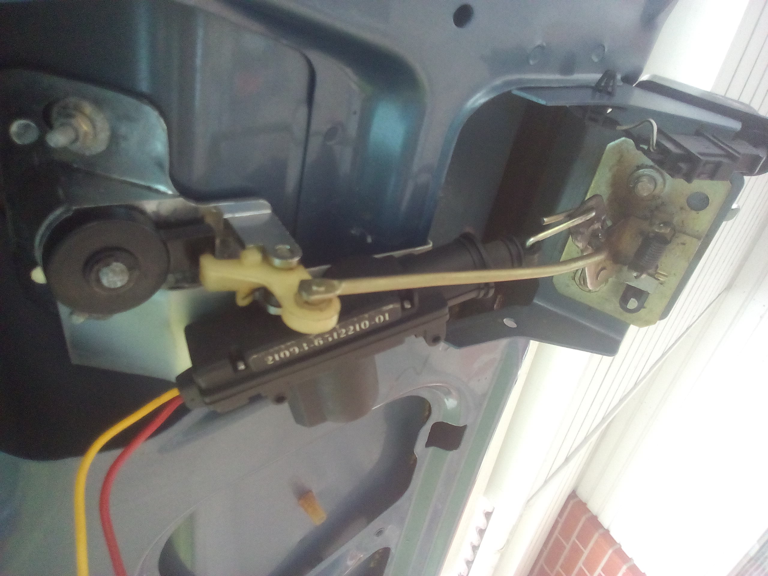

Takaluukun lukko on jumiutunut aukiasentoon. Tähän vielä mietinnässä ratkaisu, ettei joku keksi vielä parkkipaikalla murtautua sisään luukun kautta tai vähintään varastaa takakontissa olevat varaöljyt, tuulilasinpesunesteet ja työkalut. Lukon liittäminen keskuslukitukseen on käynyt mielessä, mutta onko kukaan toteuttanut sitä projektia? Joskushan täällä pyöri ohjeitakin...

Joskus olen saanut noottia ettei millään kytkinlevyn kuvalla asetelmassa ole mitään tarvetta mutta laitan silti tähän kuvan ovimoottorista joka vetää luukunauki kun nappia painaa. Tavallisen mottorin voima riittää kun vipuun on hitsattu jatko. Eli luukku saa olla lukossa ja nappia painamalla aukee kuten satakympissä. Toki voihan moottorin laittaa kääntämään lukkosalpaa ja yhdistää keskuslukkoon...

En ole tosiaan Kalinan takaluukun verhoilua irroittanut, mutta joku kirjoitti, että sinne tulisivat johdotkin valmiiksi ja moottorin kytkemällä toimisi luukun avaus kaukosäätimestä siihen tarkoitetusta napista, kuten Kalina2:sessakin... lieneekö näin? Näyttää joka tapauksessa toimivalta ratkaisulta, pitää kopioida kuvan idea käyttöön jossain vaiheessa, ylimäärisiä keskuslukon moottoreita löytyy kyllä varastosta.
