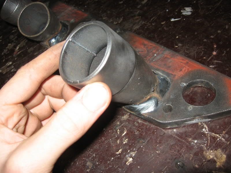

Kyllä nuo kaasarit toimii turbokäytössä ihan tuollaisenaan mutta muoviset luistien kannet kannattaa tukea tai vaihtaa metallisiin. Ne kun eivät painetta välttämättä kestä. Jotain infoa löytyy esim. tuolta:Tuning Vaz kirjoitti:Nå, mä "uskon" että voi vain laittaa painetta siihee.. siinä on kyllä 2 letkua joita mä uskon että tarvitsevat painetta.. en usko että oo muuta... katotaan..
http://www.turbo-bike.com/Pressurize%20 ... %20R1.html
Niin kestääkö nuo kaikki moottoripyörien kaasarit painetta? ilman muutoksiamicco kirjoitti:Kyllä nuo kaasarit toimii turbokäytössä ihan tuollaisenaan mutta muoviset luistien kannet kannattaa tukea tai vaihtaa metallisiin. Ne kun eivät painetta välttämättä kestä. Jotain infoa löytyy esim. tuolta:Tuning Vaz kirjoitti:Nå, mä "uskon" että voi vain laittaa painetta siihee.. siinä on kyllä 2 letkua joita mä uskon että tarvitsevat painetta.. en usko että oo muuta... katotaan..

kai ne kestää jos micco niin sanooMäntä kirjoitti:Niin kestääkö nuo kaikki moottoripyörien kaasarit painetta? ilman muutoksiamicco kirjoitti:Kyllä nuo kaasarit toimii turbokäytössä ihan tuollaisenaan mutta muoviset luistien kannet kannattaa tukea tai vaihtaa metallisiin. Ne kun eivät painetta välttämättä kestä. Jotain infoa löytyy esim. tuolta:Tuning Vaz kirjoitti:Nå, mä "uskon" että voi vain laittaa painetta siihee.. siinä on kyllä 2 letkua joita mä uskon että tarvitsevat painetta.. en usko että oo muuta... katotaan..
jos ei kestä niin ne hajoo

Ihan samanlaisilta rakenteeltaan ainakin kaikki japsipyörien alipainekaasarit näyttää merkistä riippumatta (Mikuni, Keihin) joten uskaltaisin väittää että ne myös toimivat yhtä hyvin paineen alla. Bensanpaineet on kyllä pidettävä erittäin matalina etteivät tulvi.Mäntä kirjoitti: Niin kestääkö nuo kaikki moottoripyörien kaasarit painetta? ilman muutoksia
Hyvältä näyttää.
Tuning Vaz, mistä olet saanut noi 30->40mm putket. Kävin paikallisessa putki/metalliliikkeessä niin ei löytynyt. Itsellä kans moottoripyörän läppärungot hyllyssä, mutta ruisku.
