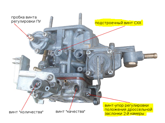

Tuossa on merkitty se ruuvi josta kierrokset tipahti, lähellä kiihdytyspumppua, osaako joku venäjää?
Ja mikä tuo toinen ruuvi keskellä kaasaria on? Siinä on omassa mehiläisvaha tai joku tulppa.
Re: -84 2107 kaasari ongelmia
Edit: Löysin jotain venäjästä käännettyä tekstiä tuohon ruuviin liittyen:ladaismi kirjoitti: 24.3.2021 11:21 Tuossa on merkitty se ruuvi josta kierrokset tipahti, lähellä kiihdytyspumppua, osaako joku venäjää?
The first and simplest but most important carb adjustment is to control the throttle position. Its position directly affects the idle system, and here's why. The carburetor throttle 2105 does not completely block the diffuser, but with a gap of 0.5 millimeters. This is done so that the idle system works stably and autonomously, and the engine transitions from idle mode to low speed mode without failures. The damper is regulated by a screw, which is located on the side of the idle adjustment screws. with this screw, the shutter stroke is limited and it cannot completely block the diffuser, giving the idle system the air necessary for operation.
https://alimoto.ru/en/sistema-pitaniya- ... tor-vases/
