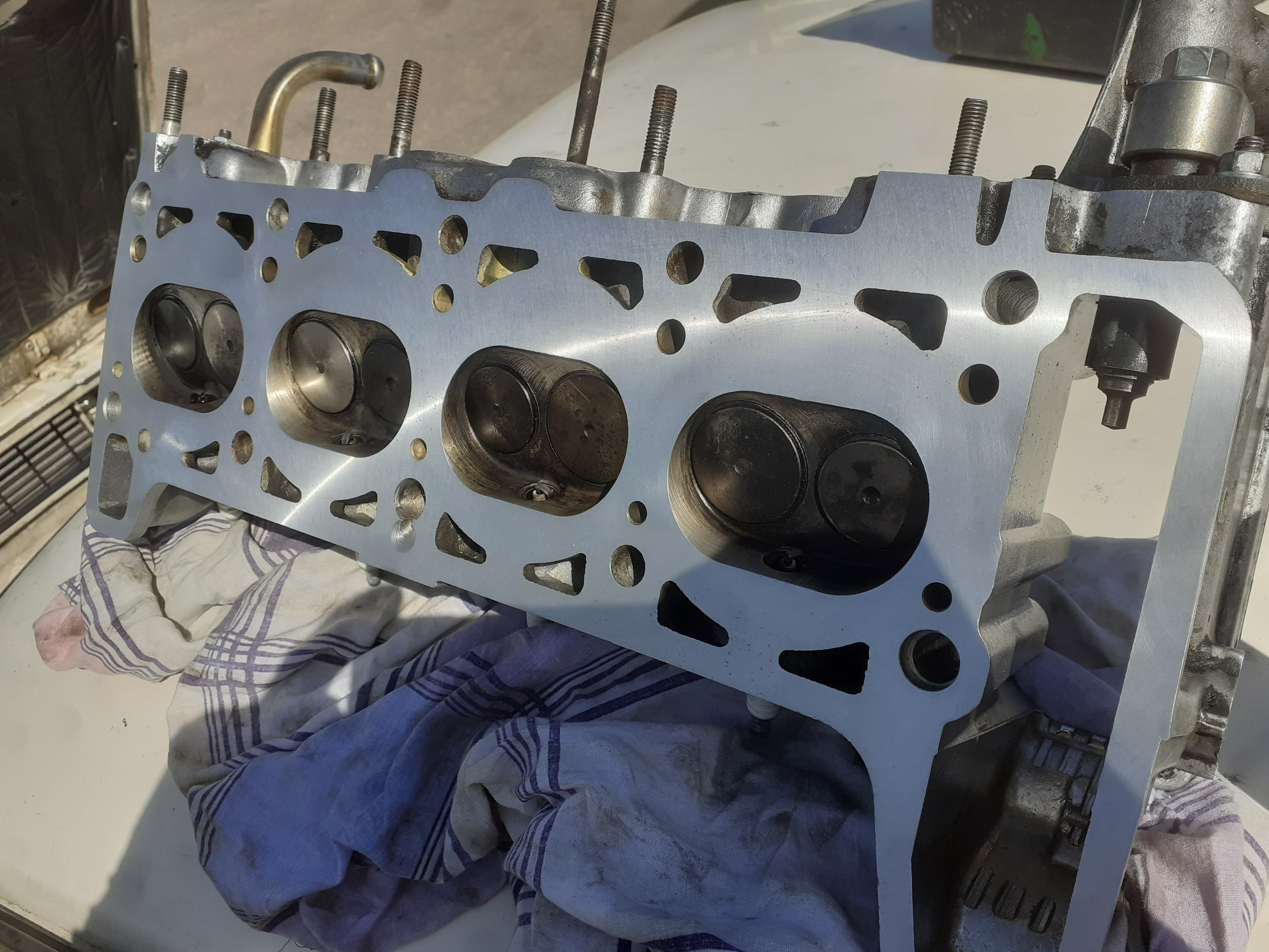

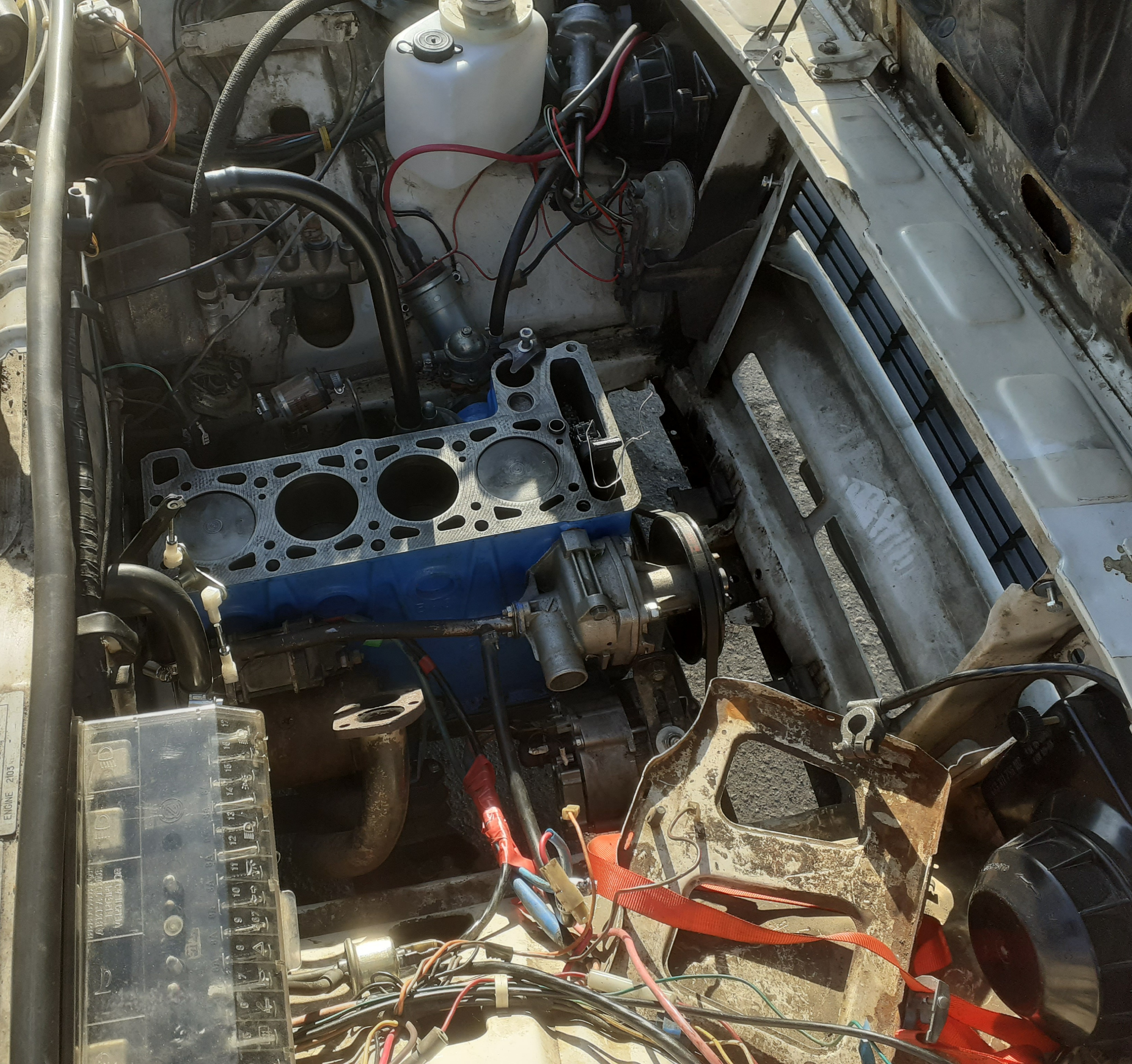

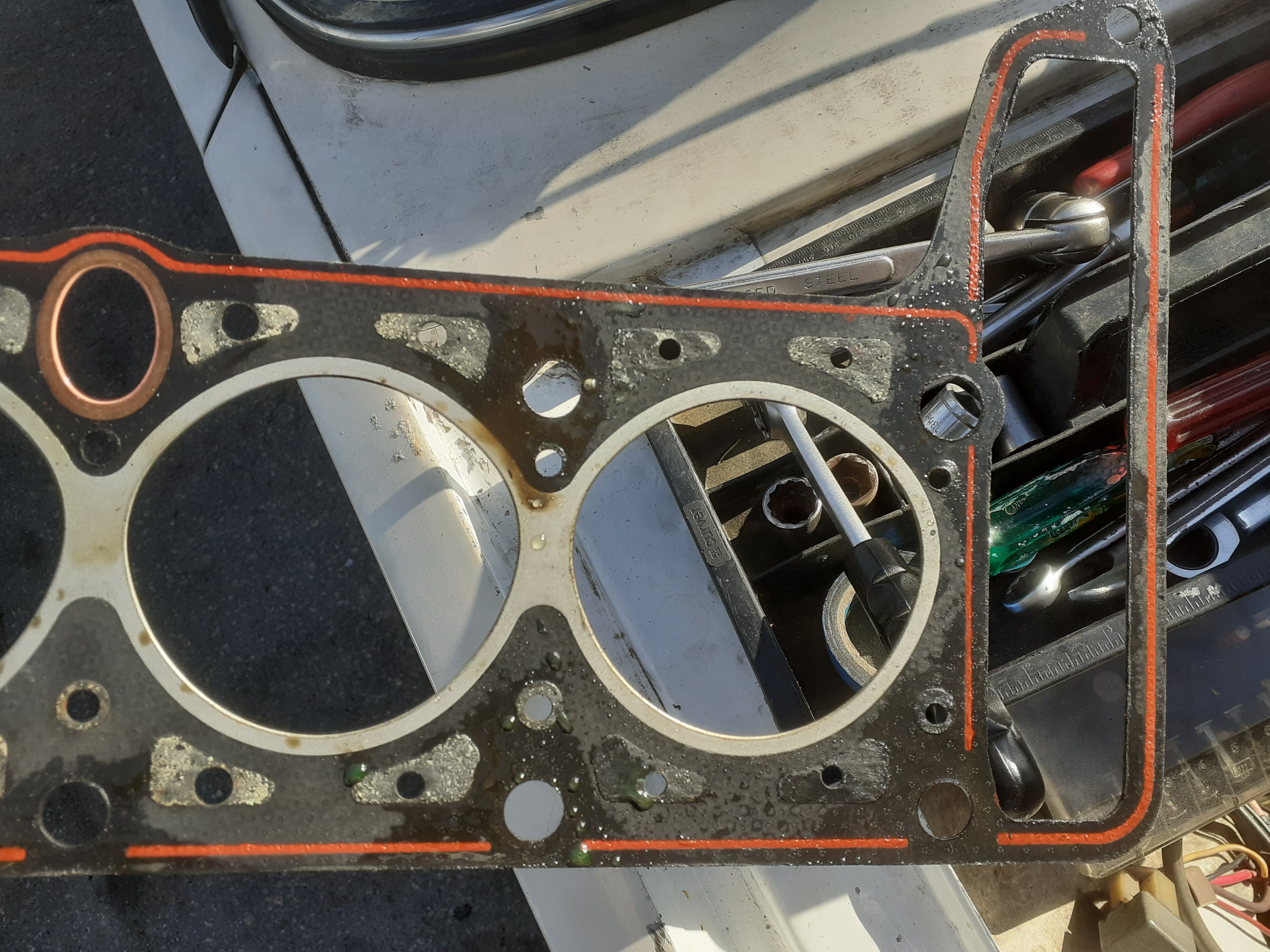

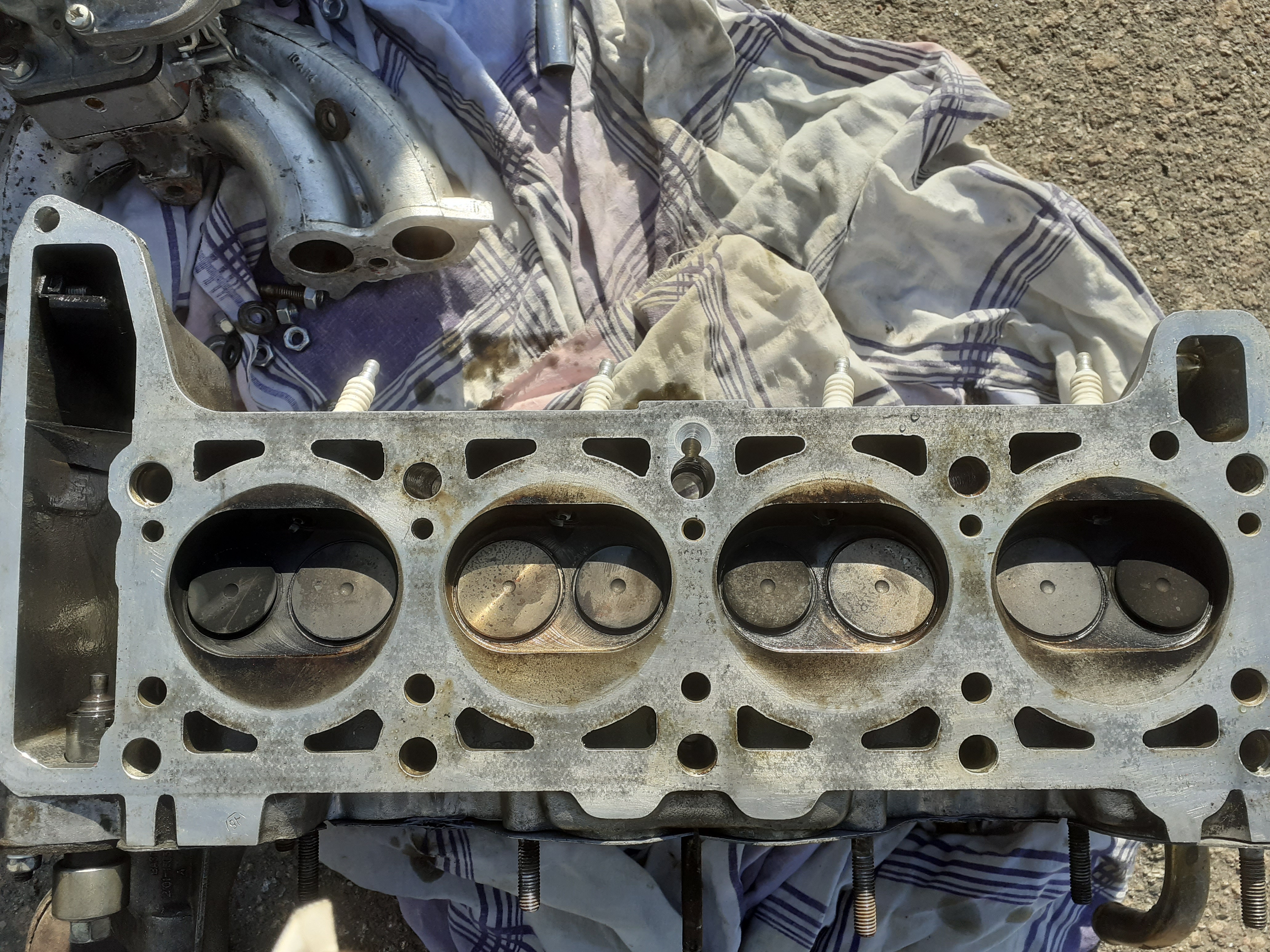

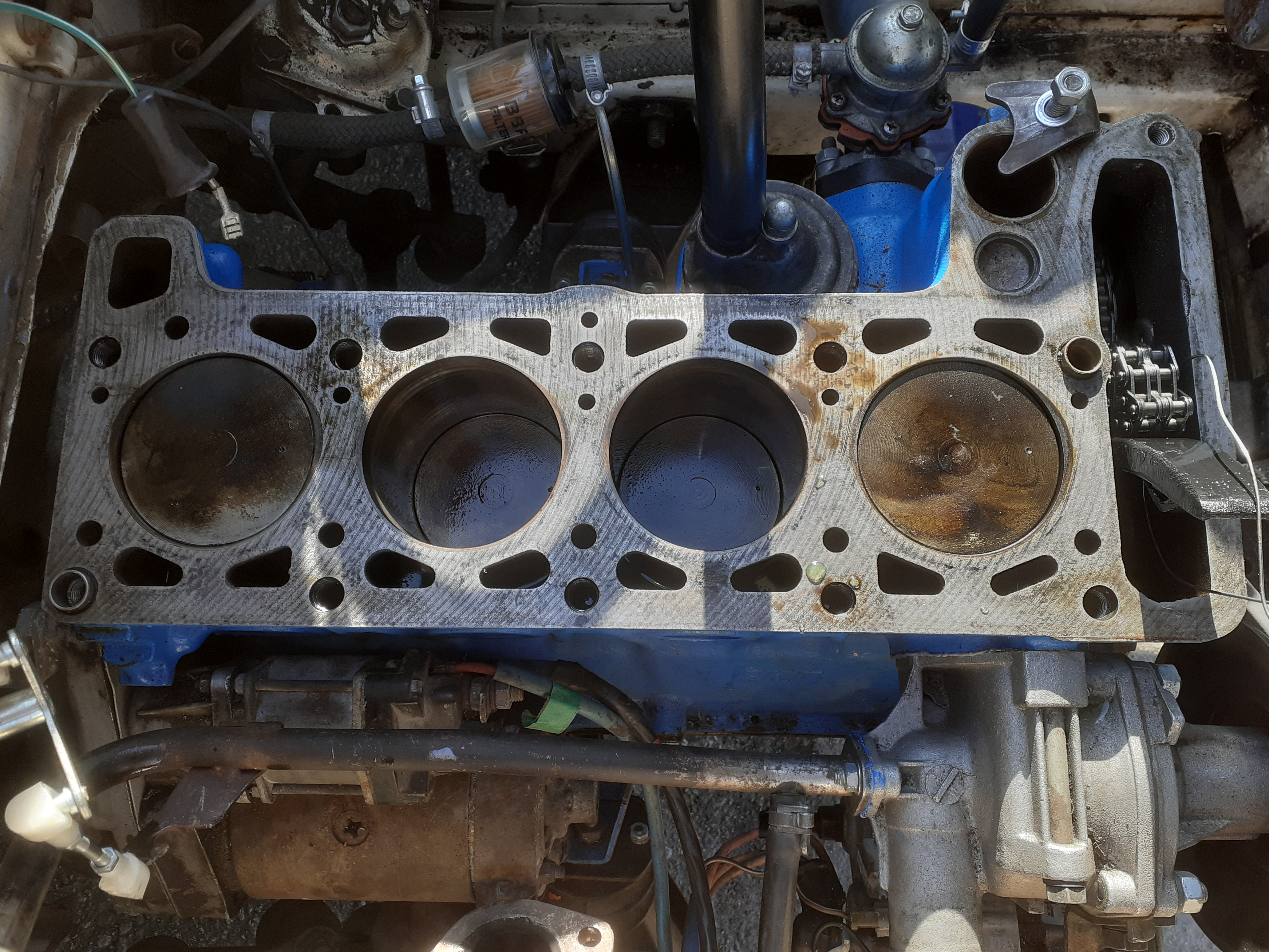

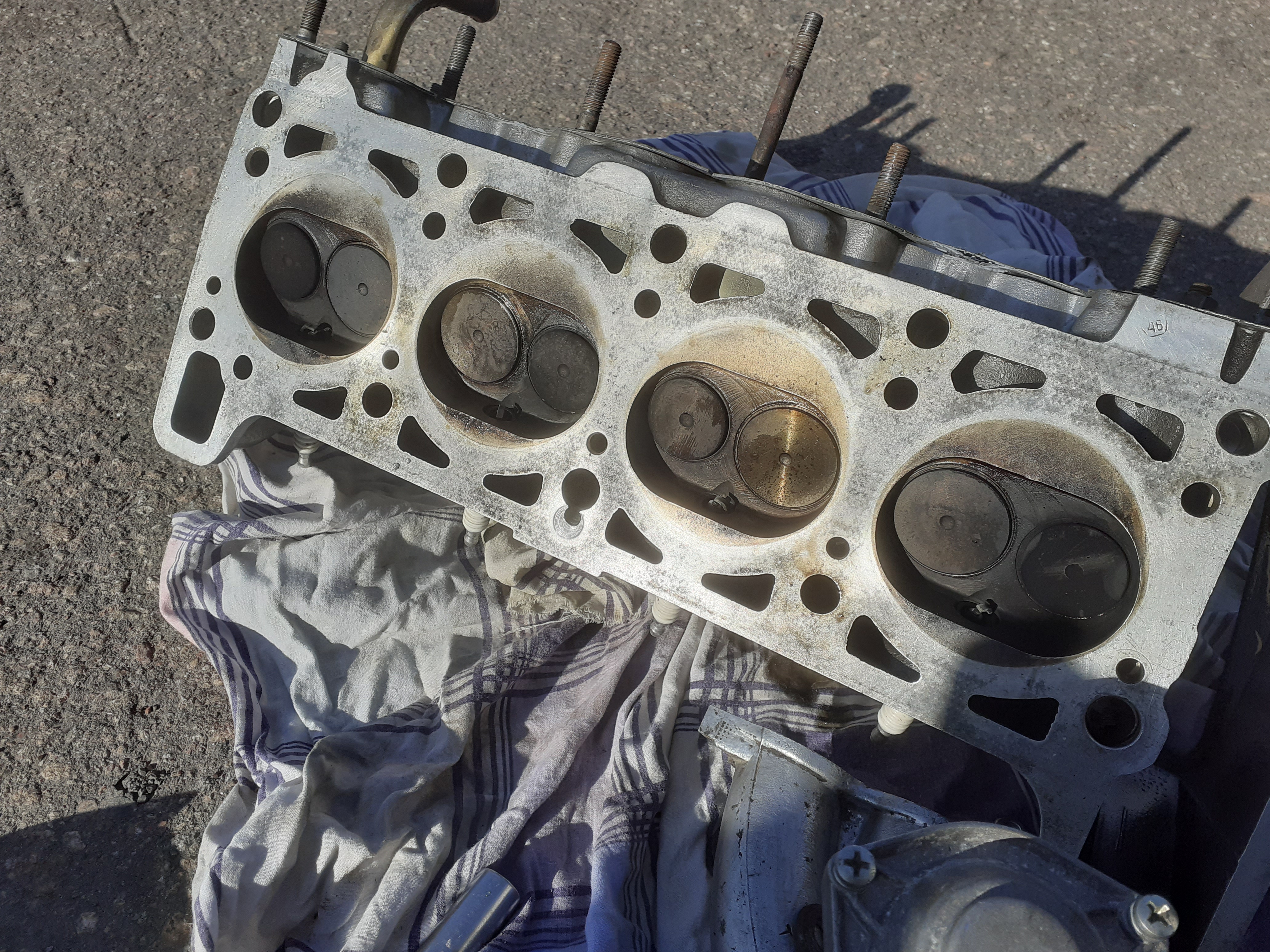

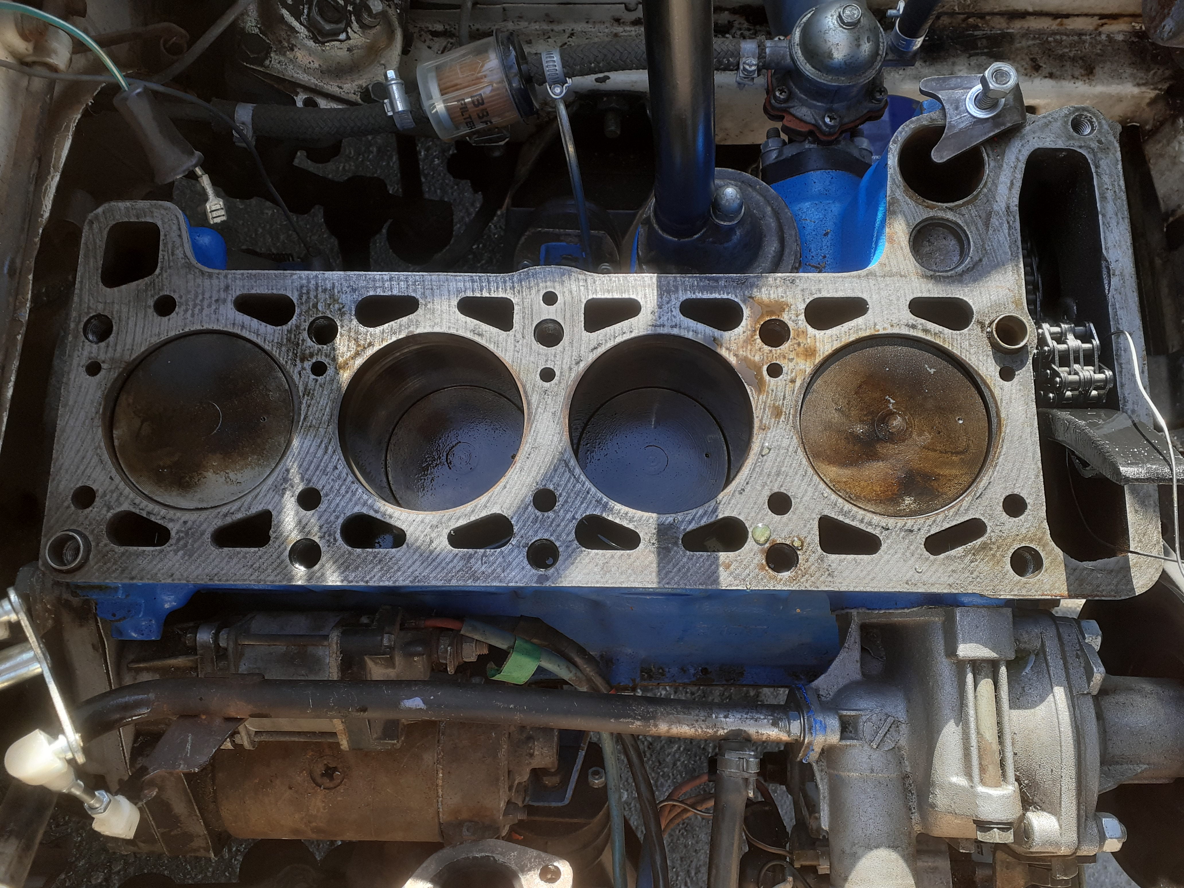

Noni tänään kävin irroittamassa kannen. Seuraavaanlainen näky paljastui sieltä. Ei tule nyt mieleen miten kommentoida. :? Ei nyt mitään taysin katastrofaalista. 8) Huomenna käyn viemässä kannen pajalle hiontaan. Tarvittavat osat tulenevat ensi viikolla. Joten eiköhän tuo ole suht nopeasti taas kasassa, ainakin toivottavasti.

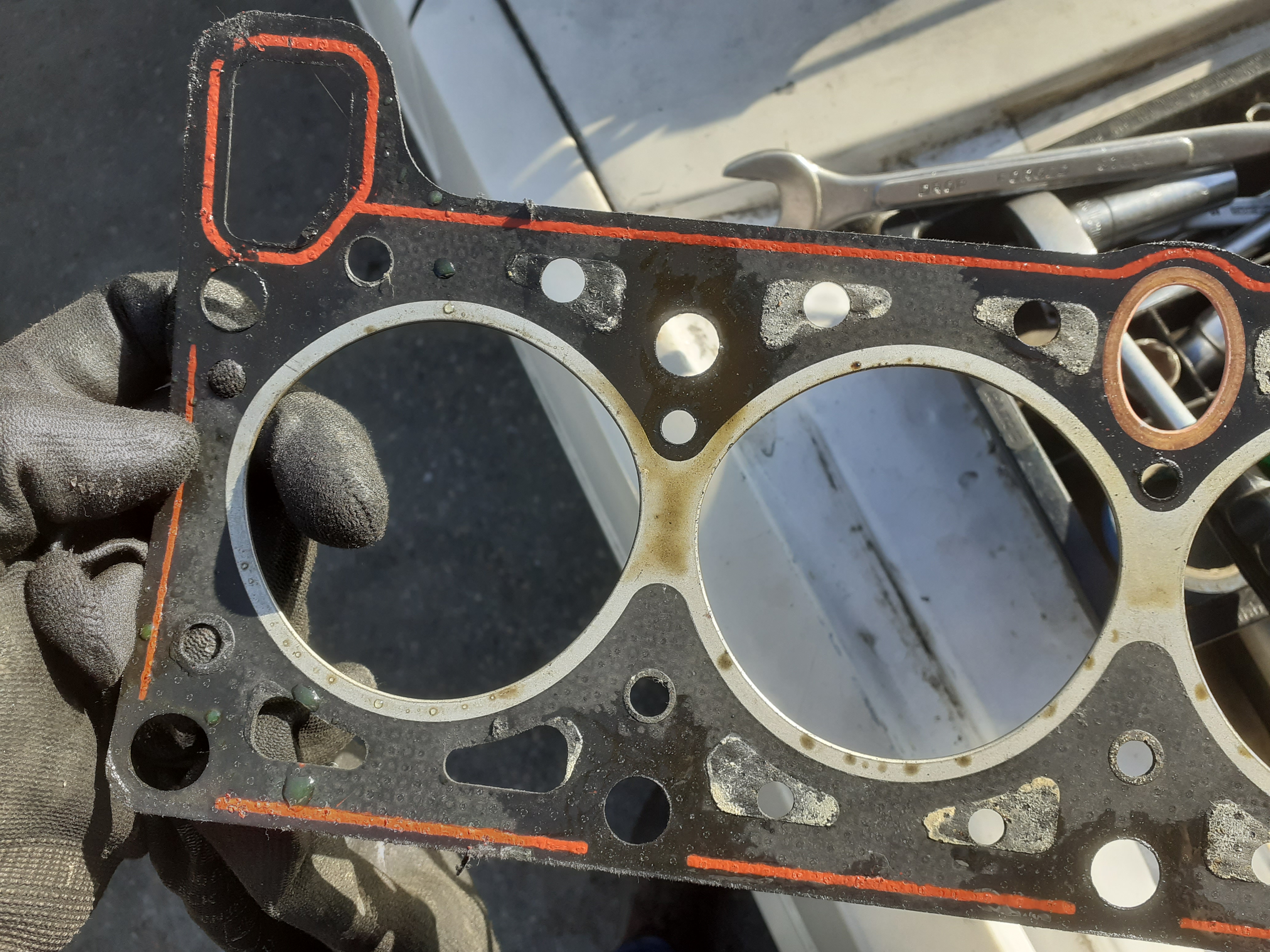

P.S Itse tiiviste oli ihan tavallisen näköinen. Eli luulisin että: ongelma piilee kannessa.

pressa kirjoitti: 12.5.2023 6:47 Joko nyt vaihdat öljyt ja suodattimen?
Vanhat öljyt on jo jäteölykanisterissa ja suodatin myös. Uudet pistän kuha tuo taas kasassa. Niin ja väriltään se oli vihreätä/tummanvihreää. :shock:

Eilen vein kannen koneistamoon ja samana päivänä sain sen takaisin. Tänään sitten kävin lätkäisemässä kannen takaisin kiinni ja huomenna teen loppukasaamisen. Jos ei nyt ala pelittämään kunnolla, niin en sitten enää tiedä mitä tehdä :-|

No nyt sen luulis pelittävän moitteetta kun tiivistepinta on sipaistu tasaiseksi.

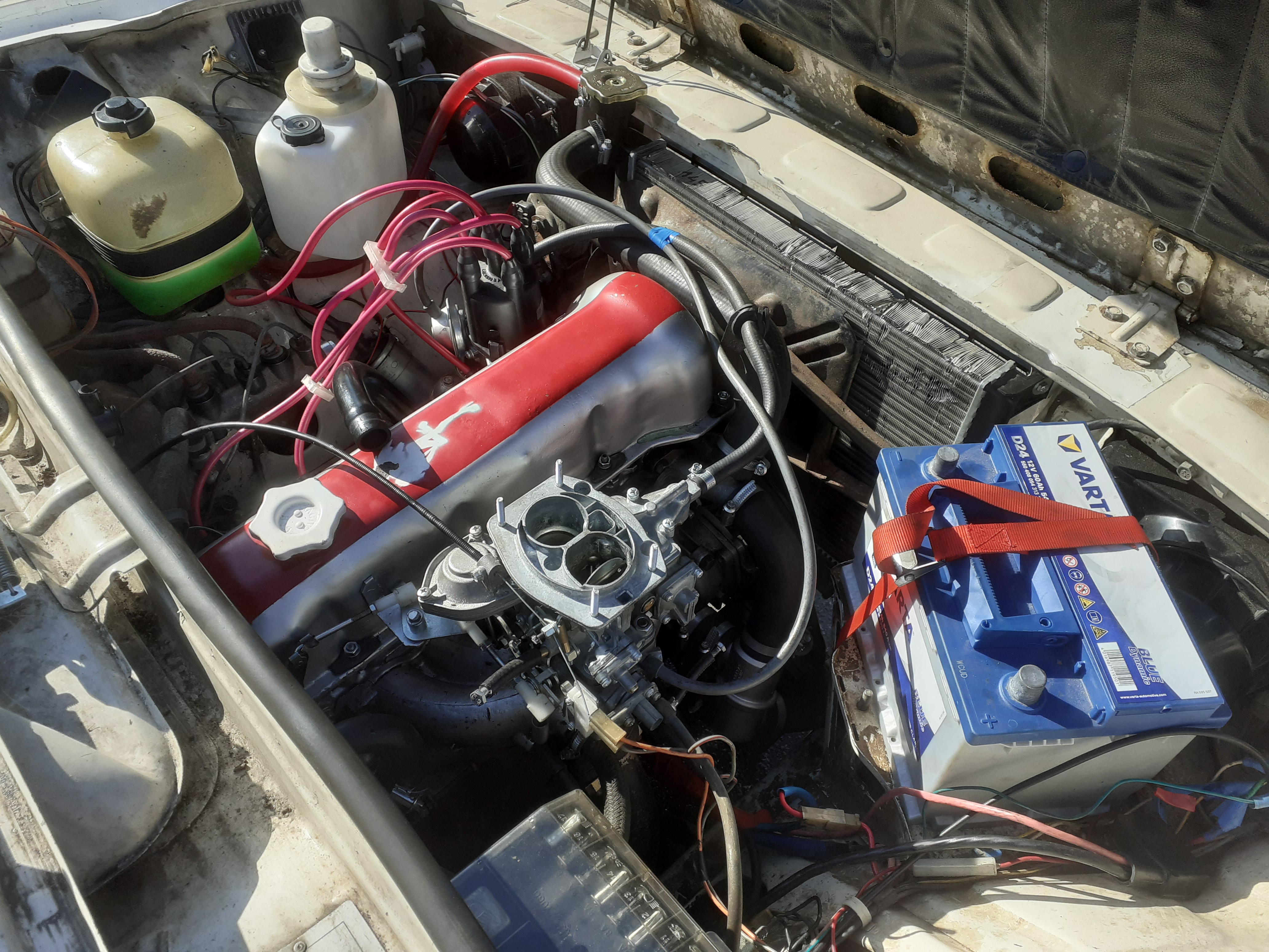

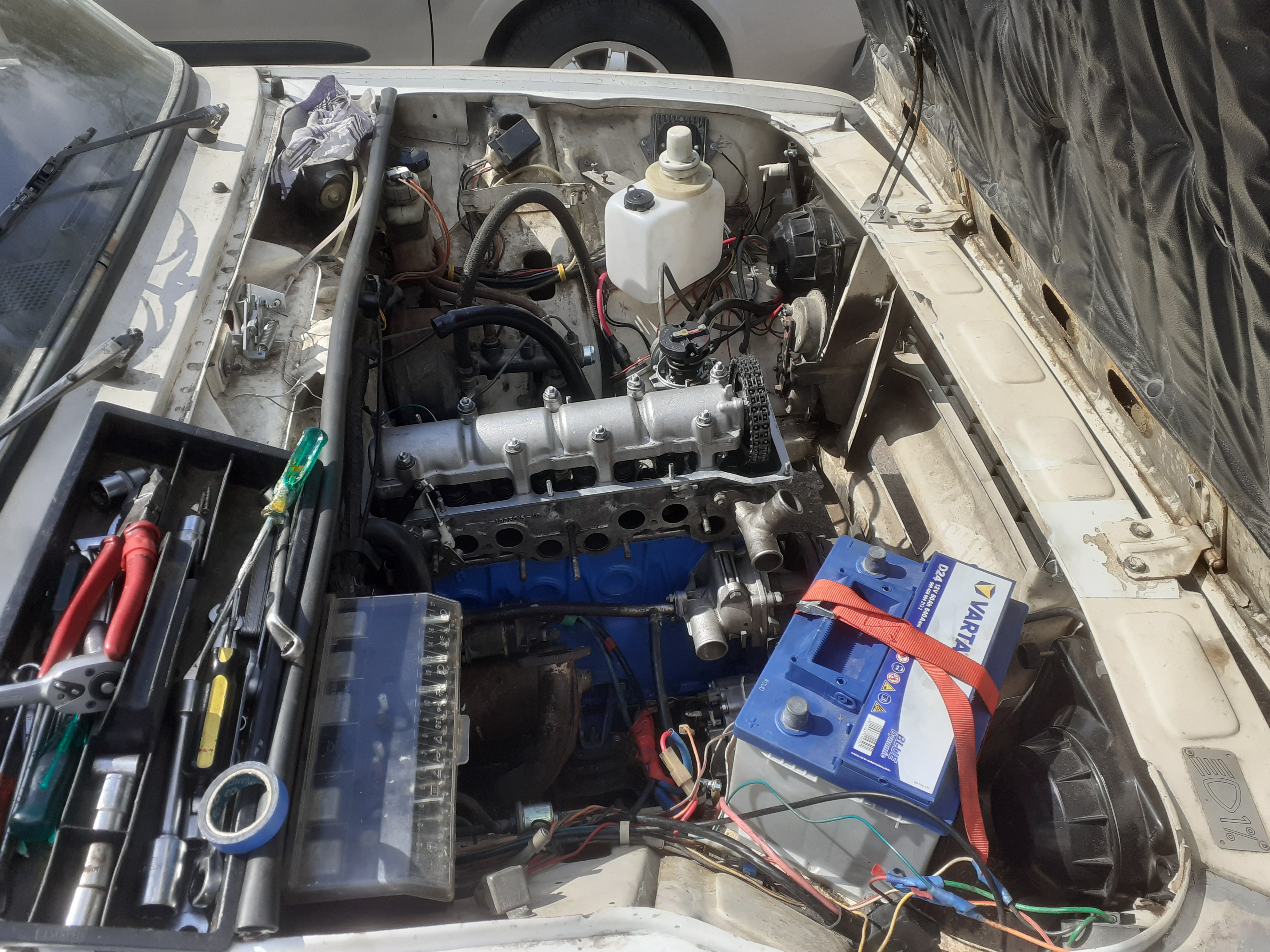

Tänään kävin pistämässä kasaan. Sen verta ehdin sitä kokeilla että: kone pyörii muttei meinaa lähtä käyntiin. Ampuu vaan kaasariin ja putkeen. Pitäisi kattoa nuo ajoitukset ja sytkä taas kuntoon. Tänään ei enään ehtinyt kun piti lähteä muihin hommiin. Katotaan missä vaiheessa ehdin taas puuhastelemaan tämän kanssa. 8)

Noniin elikkäs kävin tuossa pari päivää sitten taas perehtymässä, mikä tätä vaivasi. Parin tunnin työn tuloksena sain tämän käymään, mutta käynti on hirveätä ja konetta ravistaa huolella. Sekä tuntuu kuin kävisi kahdella pytyllä (toimii kuin mopon kone :D). Sammuu myös kun yrittää antaa hanaa. Varmaan ajoitukset turhan aikaiset tms., tiedä sitä. Pitää kattoa vielä uudelleen mikä mättää.

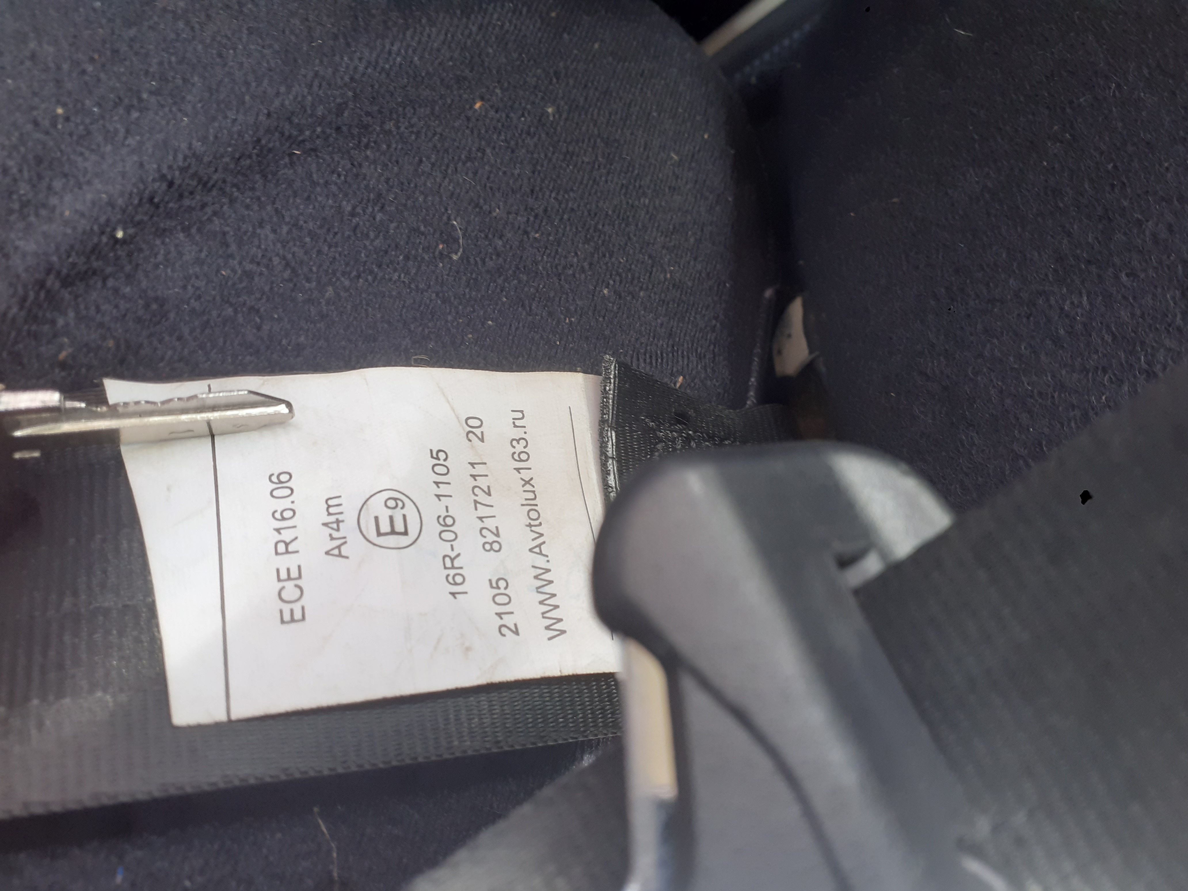

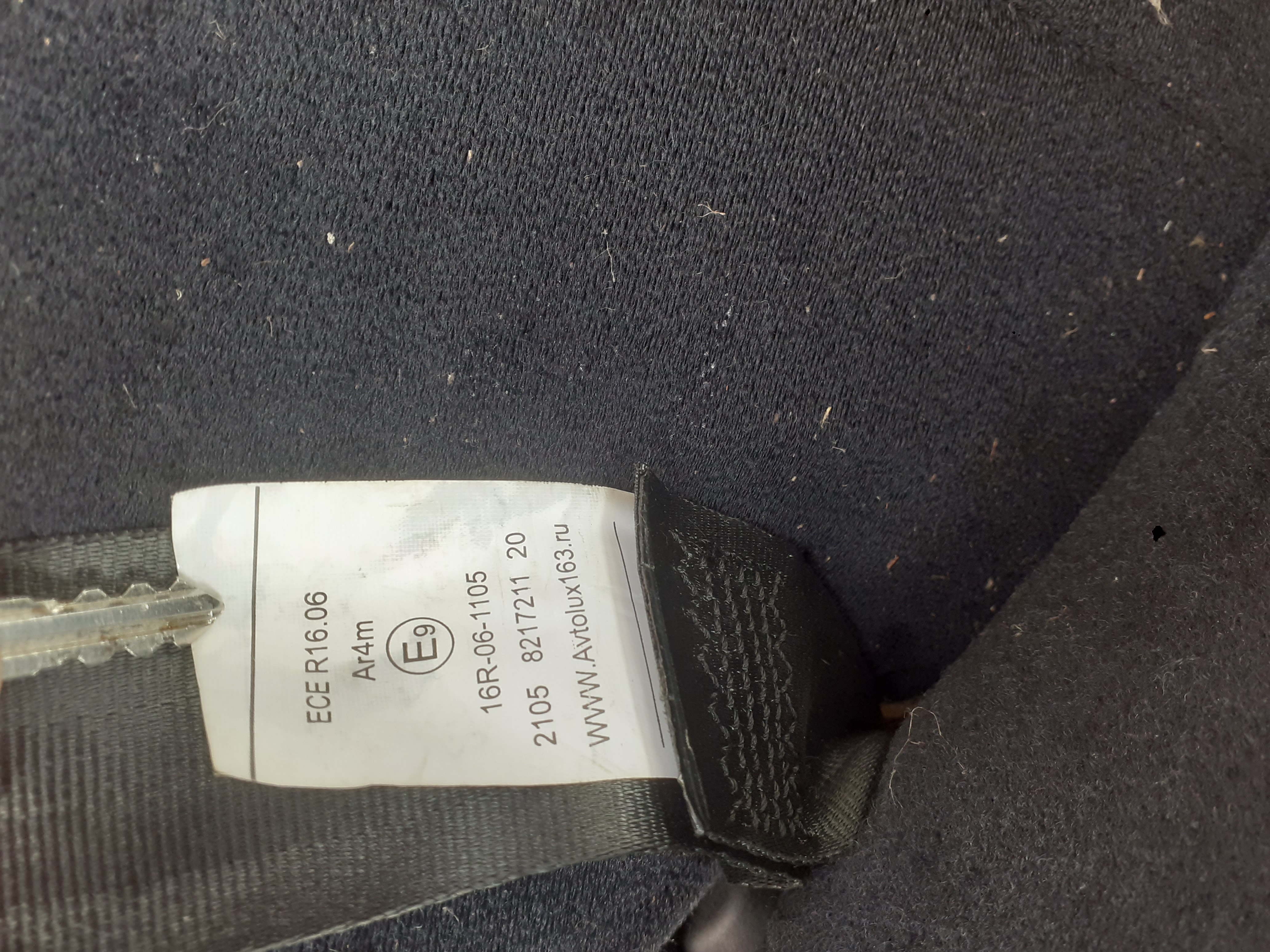

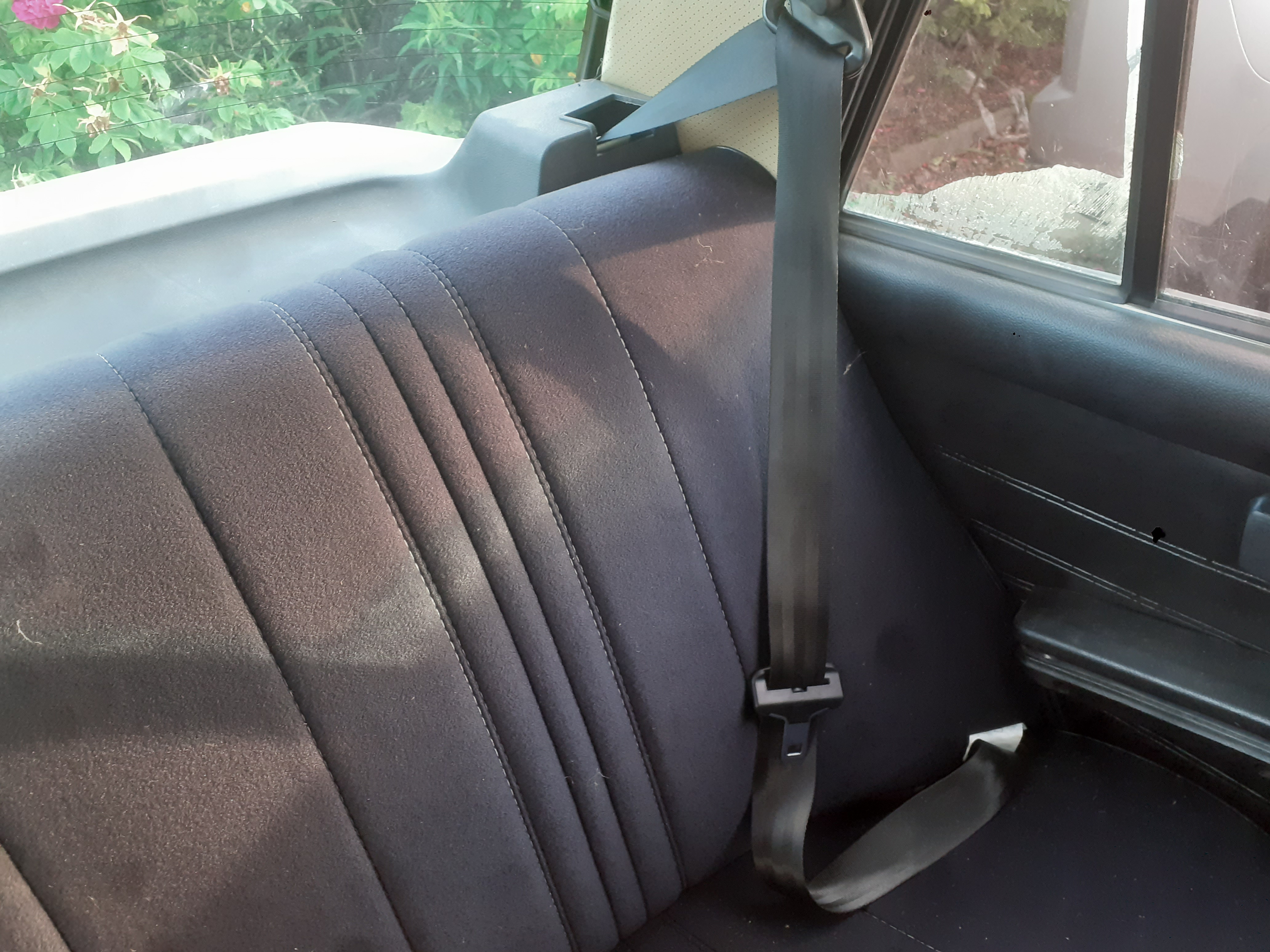

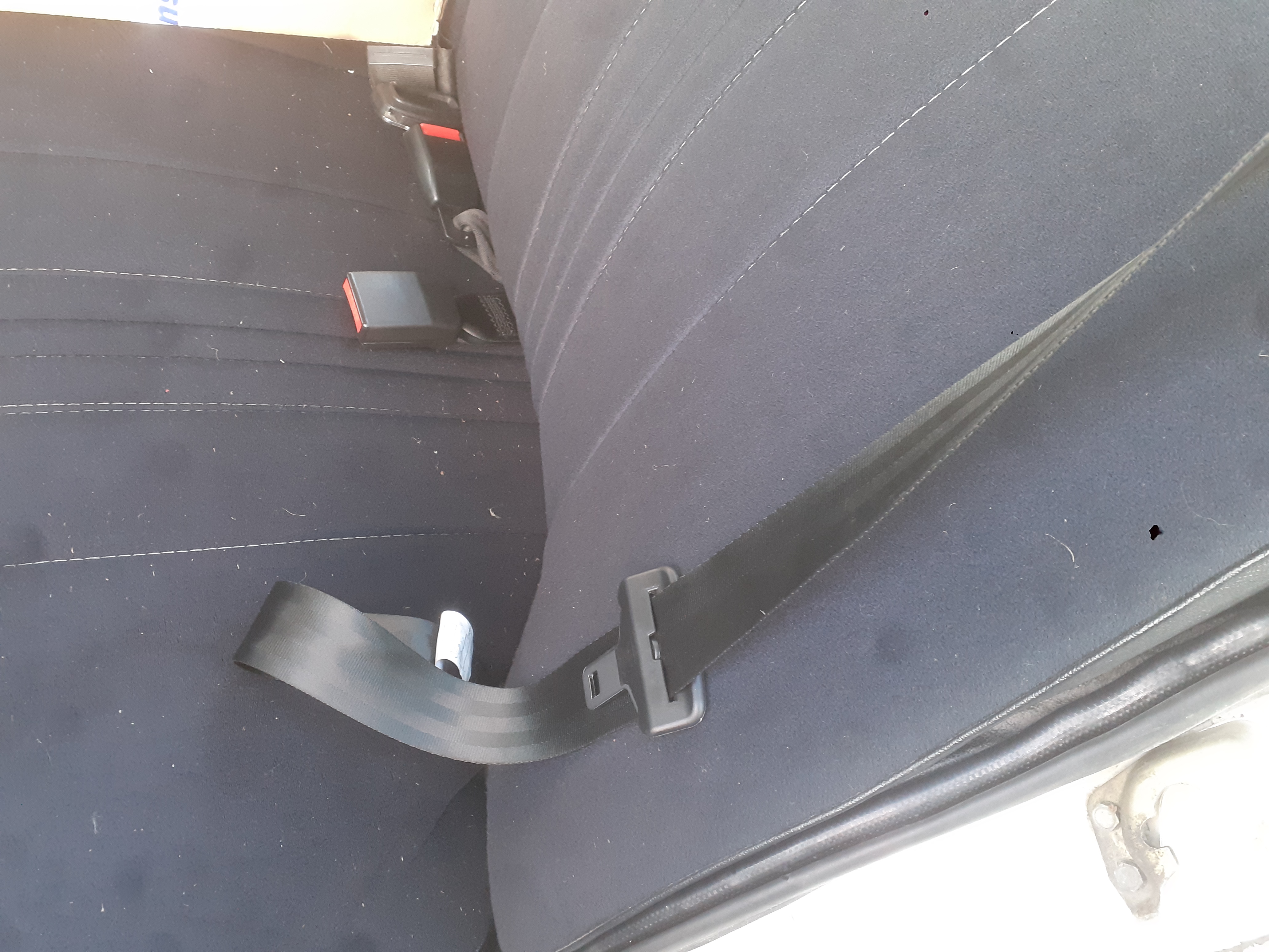

Sain myös eilen takaturvavyöt valmiiksi. Mutta niissäkin mättää jokin. Sillä omasta mielestä jää turhan paljon löysää. Eli vyö ei rullaudu kokonaan, sellaiseksi nätiksi ja kireäksi. Vaan jää tuon verta ylimääräistä (kuvassa näkyy) omasta mielestä ei kuulu olla noin. :? Asennettu kyllä omasta mielestä oikein.

Re: VAZ-21053 - 1991 - (käyttis)
Onko nuo takavyöt ne mitkä autossa on olleet, vai nyt jostain muualta ostetut?

pressa kirjoitti: 7.7.2023 7:02 Onko nuo takavyöt ne mitkä autossa on olleet, vai nyt jostain muualta ostetut?
Ovat tuliterät vyöt, jotka hommasin Mansemötörssilta.
Eli nämä:
https://www.mansemotors.fi/turvavyot-2105-taka
ei kai ole etuvyöt? etuvyöt ovat muuten samanlaisia muta pidemmät kuin takavyöt ja niissä on pidempi löysä. Toki jos viitsii avata vyön niin jousta voi kokeilla kiristää.

pressa kirjoitti: 7.7.2023 16:43 ei kai ole etuvyöt? etuvyöt ovat muuten samanlaisia muta pidemmät kuin takavyöt ja niissä on pidempi löysä. Toki jos viitsii avata vyön niin jousta voi kokeilla kiristää.
Kävin tänään tarkistamassa lippulappuset vöistä ja googlasin osanumeron. Tulosten perusteella ovat kyllä takimmaiset vyöt. Eli pitää sitten tarkistaa asennukset uudelleen ja jos kaikki ok asennuksen osalta, niin ehkä joutuu purkaan nuo. Ei nyt ole mikään ensisijainen ongelma, eli hyvä että ylipäätänsä löytyvät autosta ja toimivat jotenkin.
Toisaalta ei sillä niin väliä, jos Laabori lähtee lihoiks ja purkuun niin nuo menee takas hyllylle :lol: Mutta kattoo nyt miten käy. 8)
