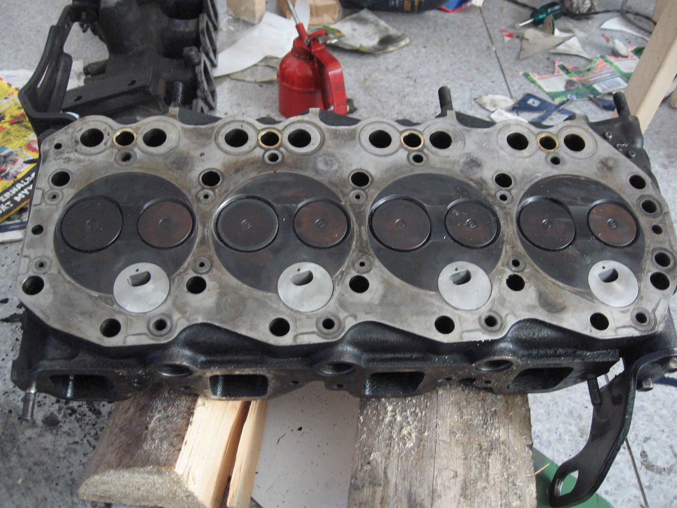

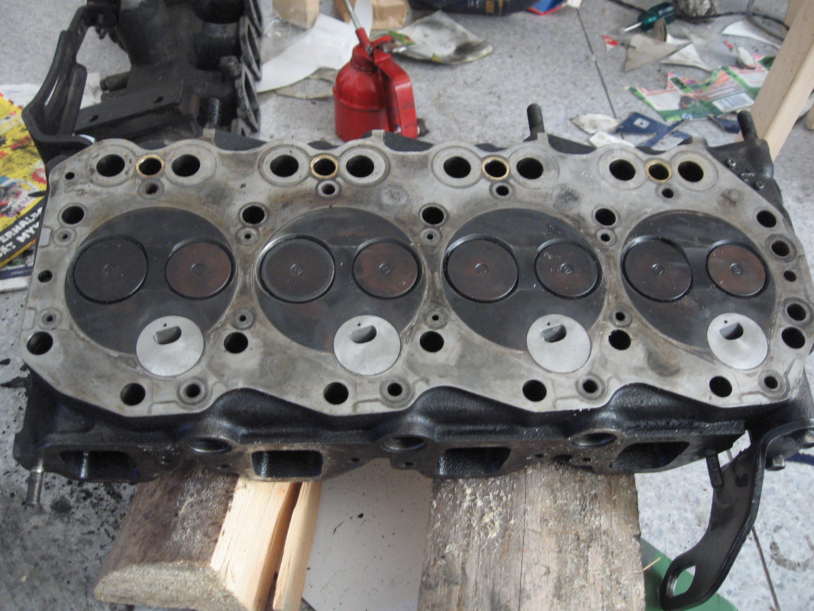

Toisella yrittämällä tuli leima. Nuo halvimmat mahdolliset Virosta tilatut kiinalaiset kitkat pitävät ihan kohtuullisesti. Kansipahvi taitaa vähän falskata. En edelleenkään onnistunut Suomesta saamaan uutta kansipahvia. Päädyin tilaamaan eBaysta englantilaiselta myyjältä kannentiivisteen, jota olen nyt pari viikkoa odotellut. Ulkona on vähän huono ilma kansipahvin vaihtoon.
Kannattaako uusi kannentiiviste laittaa paikoilleen kuparitiivisteliiman kanssa vaiko ihan siltään? Tuskin noista kannentiivisteitä varten lisätiivisteeksi tehdyistä liimoista mitään haittaakaan on, mutta periaatteessahan sen pitäisi toimia ilmankin.

Jos lohkossa tai kannessa vikaa ei ole niin. Pitäisi pysyä ilman liimojakin..
Viestit: 4481
Re: Datsun Pickup -90
Jos valmistaja ei käske mitään liimaa laittaa niin silloin se kannattaa jättää ihan suosiolla pois. Suurempi vaara saada vuotava kansipahvi kun lisäilee väliin ylimääräisiä aineita.
Viestit: 10695
Mikäli kansi on karkealla kivellä oikaistu tai siinä on pieniä naarmuja, niin laittaisin liiman. Jos taas kannen ja lohkon pinta ok niin pitää ilman liimaakin. On moottoreita joskus nuoruudessa vanhallakin tiivisteellä kasattu, momentilla tiivistettiin. ERikä sitä momenttiavainta silloin edes ollut, silti onnistui joskus ja joskus tehtiin uudelleen...

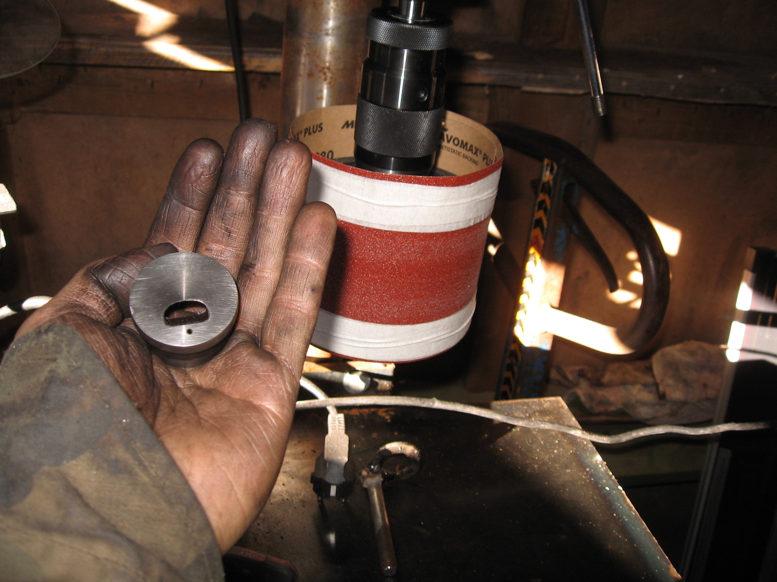

Rupesin sitten vielä hifistelemään, tilasin kiinasta haljenneiden esikammioiden tilalle uudet. Odotellaanpa niitä ennen kuin laitetaan nippuun.
Vanha tiiviste oli toista kertaa paikoillaan, kun Suomesta ei uutta tiivistettä saanut, ja se oli kuparitiivistemassan kanssa siinä. Kuparitiivistemassa ei ollut mennyt miksikään, mutta vanha tiiviste oli palorenkaiden kohdalta halki ja oli siis päästänyt sylinterinpaineet metallikerrosten väliin.
Oliko palorenkaat kuparia/seosta?? Uudelleen käytettäessä ne pitää ennen asennusta hehkutta, jolloin pehmenee uudelleen käytettäväksi.

Kirkasta metallia olivat. Monimetallipahvi.

Esikammioiden pitäisi olla Suomessa tiistaina. Porailin kannesta yhden katkenneen pakosarjan pultin pois.

Laitoin eilen uudet esikammiot paikoilleen. Vähän joutui hiomaan pienemmiksi niitä, että sai sopimaan. Halkaisija oli kaikissa parin millin kymmenesosan luokkaa liian iso ja kahdesta piti ottaa vähän korkeutta pois. Maalasin kannentiivisteen kuparitiivistemassalla.
Tänään kasasin koneen. Jäähdytysjärjestelmä tuntui ilmautuvan ihan hyvin, mutta koeajolla en ole vielä käynyt, pari kertaa vain käyttänyt lämpimäksi. Laskin syöttöjä vajaan puoli kierrosta ja laitoin moottoriin sisään uudet Teboil Super HPD 15w40-öljyt.

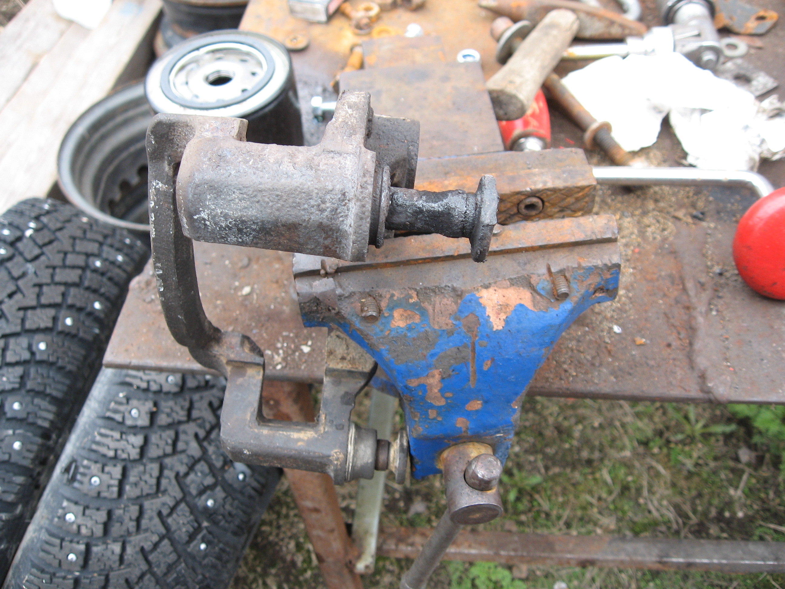

Motonetistä ostettu startin bendix ei sopinutkaan. Uitin vanhan bendixin bensassa ja laitoin takaisin paikoilleen, jospa nyt toimisi taas ainakin vähän aikaa luistamatta.

Tilasin eBaysta uuden startin. Ei mennyt sitten tämäkään ihan kerralla putkeen. Ihan alkuperäisessä kunnossaan "uusi" startti ei tehnyt muuta kuin ihan vähän pyöri ja kuumeni kovasti. Takapään laakeri oli jumissa ja hiilikoppaa vähän notkistelemalla alkoi pyörimään kevyemmin, mutta ilmeisesti väärään suuntaan: https://www.youtube.com/watch?v=uWMTq_qu_1M

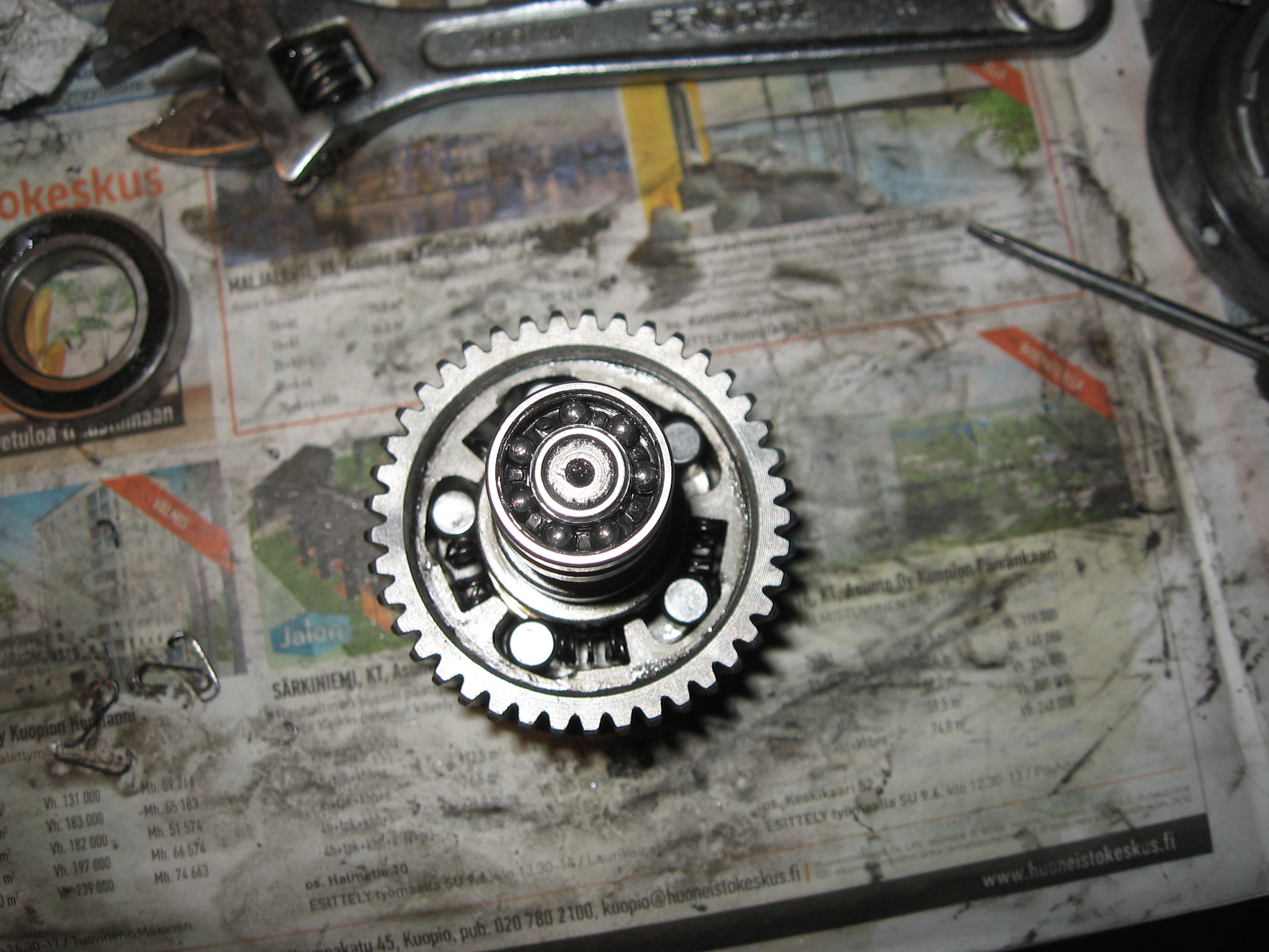

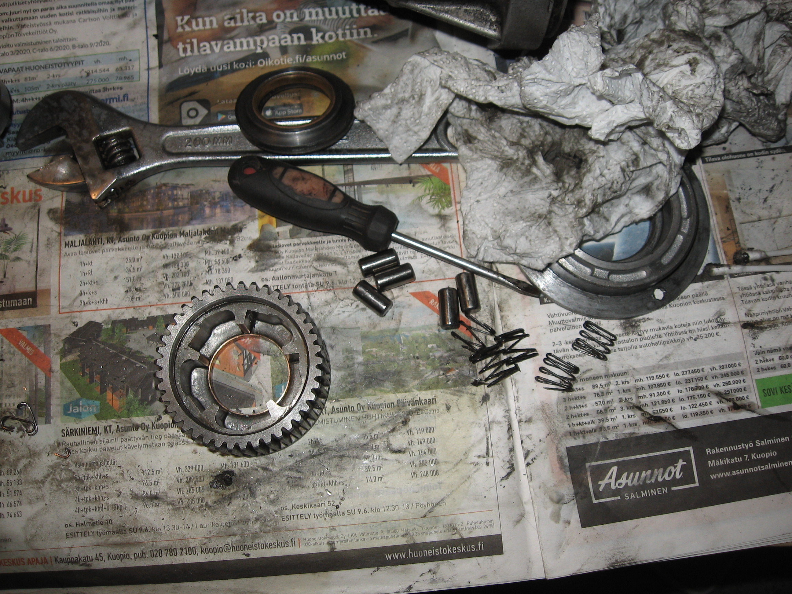

Purin startin osiin ja huomasin, että uusi se ei todellakaan ole, vaikka yllättävän hyvin onkin saatu päältä uuden näköiseksi. Hiilet ovat kuluneet ja sisäosat ovat aika likaiset. Solenoidikin oli vanha ja väsynyt, eikä jaksanut oikein hyvin työntää ratasta ulos enää, kun itse moottorin pyörimissuunta oli korjattu - koko hiilisilta oli laitettu paikoilleen väärin ja vaihe-ero oli sen takia väärin päin. Putsailun ja herkistelyn jälkeen kokosin startin vanhasta startista otetun solenoidin kanssa (joka onneksi on käytännössä uusi) ja sain tuon eBaysta ostetun startin toimimaan. Bendix siinä sentään näyttäisi olevan uusi. Sain 23 euroa palautusta tuosta startista, eli loppujen lopuksi ihan hyvin meni kuitenkin.
Otin Nissanin mukana tulleen bendix-vikaisen startin pöydälle tutkittavaksi. Siinä näyttikin olevan bendix tuollaista helposti avattavaa mallia. Jousista joka ikinen oli poikki, mutta muuten missään osassa ei ollut oikein minkäänlaista kulumaa. Ne irrallaan olleet jousien palat siellä ilmeisesti olivat aiheuttaneet haulien jumittamista. Putsailin osat ja kasasin jousien ehjiksi jääneillä osilla, kun pituutta niillä vielä riitti. Pitää taivutella sinne pianolangasta uudet vieterit, jos menevät taas sekaisin. Onpahan nyt kaksi ehjää starttia.
