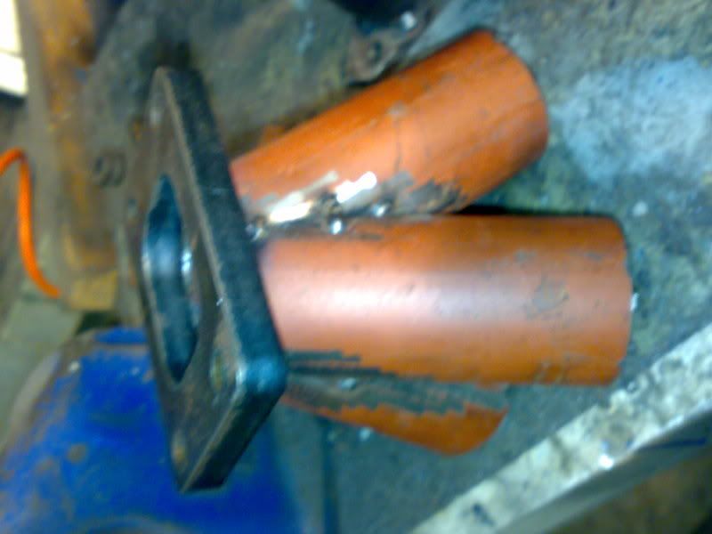

Pitää harrastella terapiaa, mulle se on pakosarjan teko
peloteltiin että kollektorin teko ois vaikeeta, no en nyt tiedä. Ensin kaksiputkea viistosti leikattuina heppailtiin näin. niitä tein kaksi kpl, ja sitten rälläkällä leikkasin näin ja sitten loppu onkin selvää, nuo kaksi heppailtiin yhteen ja leikattiin sopivasti päästä pois että laipan reikä on soppeli, ja wola! helppoa kun sen osaa! vai mite se oli.. ensimmäinen pakosarja ja kollektori ikinä
sitten vain pakosarjan raakileeseen kollektori kiinni ja sitten kun vielä alaputket vääntelin ja kääntelin sopivasti ja näin pakosarja on heppailtuna valmis! tosin tuon kollektoriin tulevan turbon laipan heppailin aluksi niin että turbiini pesä otti imusarjaan kiinni, mutta laippa hieman eri asentoon ja sopii. nyt vielä saumaamista ja sisältä ja ulkoa siistimistä ja sitten koneistamolle...
Nyt turbo pääsi LöBö kylpyyn ja huomasimpa myös että käyttistalbotin pultti jako on myös 4*98 eikä se satasen jako miksi sitä luulin.. Myös keskireikä on millilleen ladan vastaava, joten renkaat menee ristiin. ET on ehkä hiukka eri, mutta kelpaa, kun ei mulla ladassa aluvalssitkaan ole takavedon et:llä... eli ladaan löytyy nyt varmasti 30kpl renkaita joita sulattaa myös nuo piikkirenkaat sopivat siis tulbattiin, eli ehkä talvella jos jääradat aukiaa pitää lähtä leikkimään myös etuvedon rouskulla
