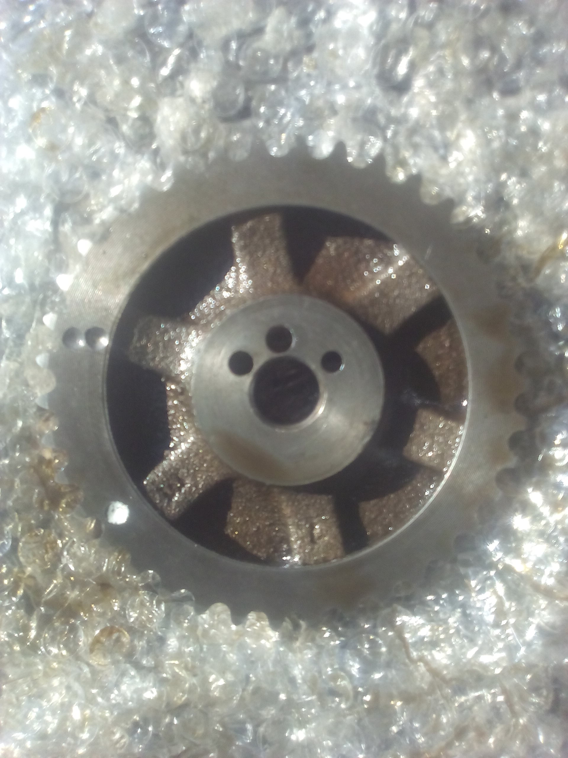

Tässä kun tuo melkein viisi vuotta välissä mennyt niin sai taas hetken miettiä että mitä on tehty ja mitä jäi tekemättä. Samalla tuli taas käytyä osavarastoakin läpi että mitä tähän on varattuna ja mitä vielä tarvii. Aloitettiin nyt siitä että tehdään nokka-akselille parempi palikka anturia varten.
Hommasin nivan hammaspyörän josta otin palikan ja kokeilin ensin siirtää sitä tuohon takavetoisen säädettävään nokkapyörään mutta tuo ei onnistunut mitenkään järkevästi.
Kuva Kuva Kuva
Huomasin samalla kun noita hammaspyöriä pyöritteli niin tuossa säädettävässä pyörässä oli jo lähdössä merkit hampaan verran pielessä niin päätin että teen tavallisesta nokkapyörästä tuon.
Kuva Kuva Kuva Kuva Kuva Kuva Kuva

Nuo merkit jää käytännössä aina tuon puoli hammasta pieleen. Ei ole kertaakaan sattuneet täysin kohdalleen edes uusilla osilla.
