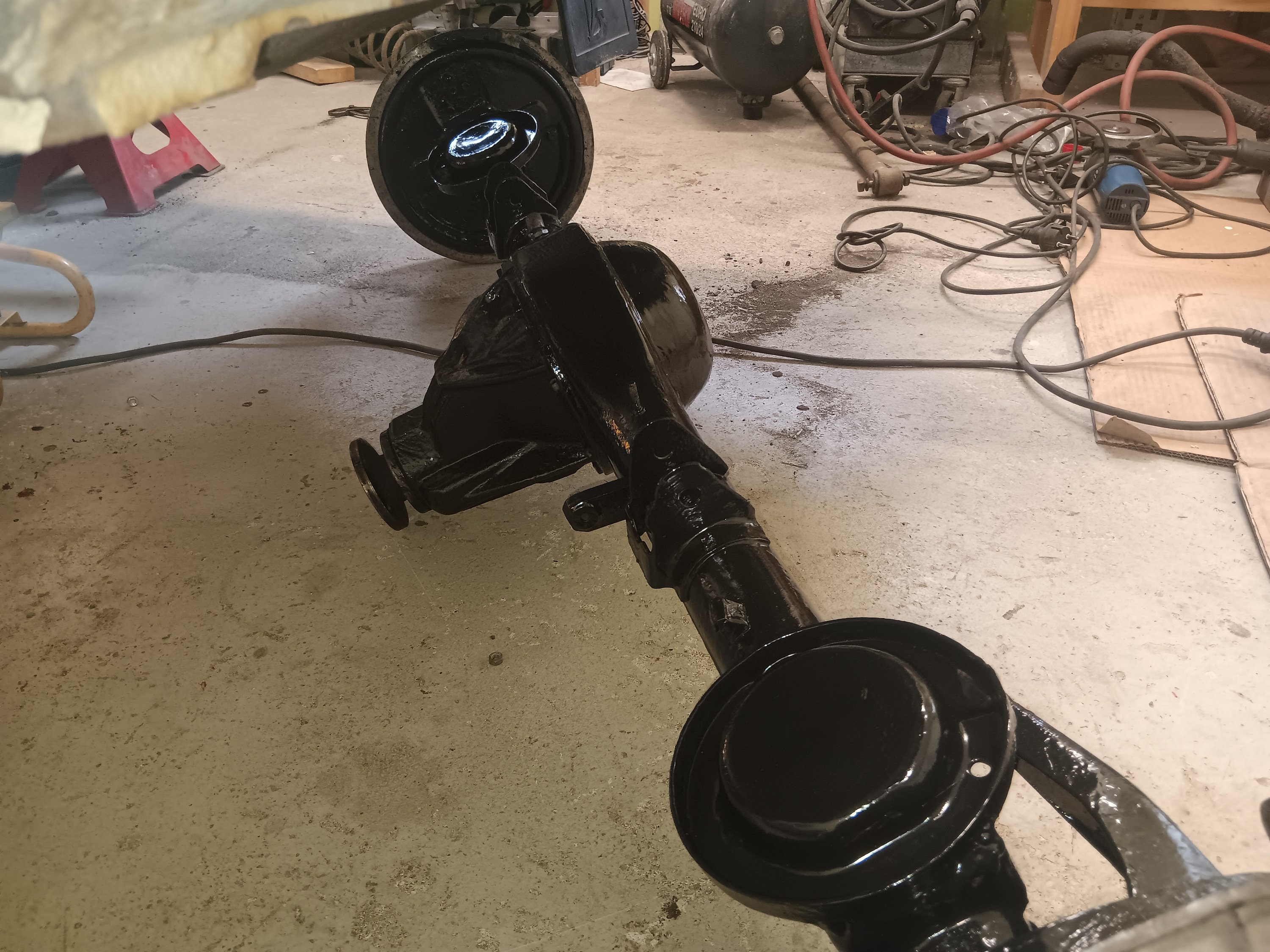

Vuotavan vetarin stefan vaihdoin oikealta puolelta ja vasemmalle taakse laitoin uuden sylinterin. Takapönttökin oli mädäntynyt melkein poikki, joten sekin piti vaihtaa, vaikka eka vähän kokeilin turata reikää umpeen, mutta ei siitä mitään tullut. PItää ottaa vanhasta pöntöstä pappakäyrä talteen ennen kuin heittää romuun, vaikka uudessa pöntössä ihmekumma pappakäyrä olikin valmiina mutta niin ei ole läheskään aina.
Leimalla oli muuten kaikki kunnossa mutta taka-akselin jousilautasista tuli hylky. Uudet korjauspalat oli aiemmin tullut ostettuakin ja ne oli äkkiä hitsattu mutta remontti venyi kun päädyin maalaamaan koko akselin, pistetään muistiin tulevaa varten että RAL9004 tumman harmaalla maalilla maalasin ja mun mielestä tuli aika hyvän värinen, tosin pensselillä sutien ei mikään tasainen maalipinta tullut. ja homma venyi entisestään kun päätin uusia taka-akselin päällä kulkevat jarruputket ja jostain syystä ei meinannut tulla pitävää liitosta t-haaraan sitten mitenkään. Mutta kyllä se sitten lopulta alkoi pitämään kun tarpeeksi kiristi.
Uusin myös samalla käsijarruvaijerin kun se oli jo aika pahasti sulanut pakoputkea vasten ja oli aika rujon näköinen.
Peräöljytkin vaihdoin samalla.

Kyllä hitsari on tehnyt nättiä saumaa!!!
Lähetetty: 12.5.2025 16:42
Kirjoittaja Flaiman
Aina alottelijan tuuria, eka lautanen tuli nätillä saumalla, toinen vähän huonommalla, mutta on ne nyt seuraavan ikävämpi irrottaa 40 vuoden päästä kuin mitä mun oli neljä tehtaan pistehitsiä.

Tuon onkin hiukan tulkinnan varainen asia kun hitsataan taka-akselia. Tiukan (A) aseman tulkinnan mukaan taka-akselia ei saa hitsata vaan se on vaihdettava. Ei auttanut vaikka kuinka yritti sanoa että tähän myydään iskarin korvaa/jousilautasta korjauspalana!? Toki tuo akseli korjattiin hitsaamalla ja auto näytettiin uusintana toisella (ketjuun kuulumattomalla) konttorilla ja siellä kelpasi. A:n tulkinta on että kaikki mikä on ruuveilla kiinni pitää vaihtaa, ainoastaan koria saa korjata hitsaamalla.
Lähetetty: 14.5.2025 10:19
Kirjoittaja Flaiman
Ja mulle vieläpä sanotiin, että nuo lautaset saa hitsata.
Se jäikin mainitsematta, että taka-akselia irrottaessa huomasin, että paineensäätötangon kiinnitys oli ruostunut irti korista ja koko kiinnike oli hävinnyt.
Sen kanssa oli joku jo aiemmin räpeltänyt, sillä se kiinnikelipare oli hitsattu kiinni kun pinnapultit oli katkottu. Ainakin combissa kontinpohja on bensatankin takia senmuotoinen, että siihen sai porattua reiät läpipulteille niin uuden kiinnikelipareen sai helposti kiinni ilman hitsailuja.

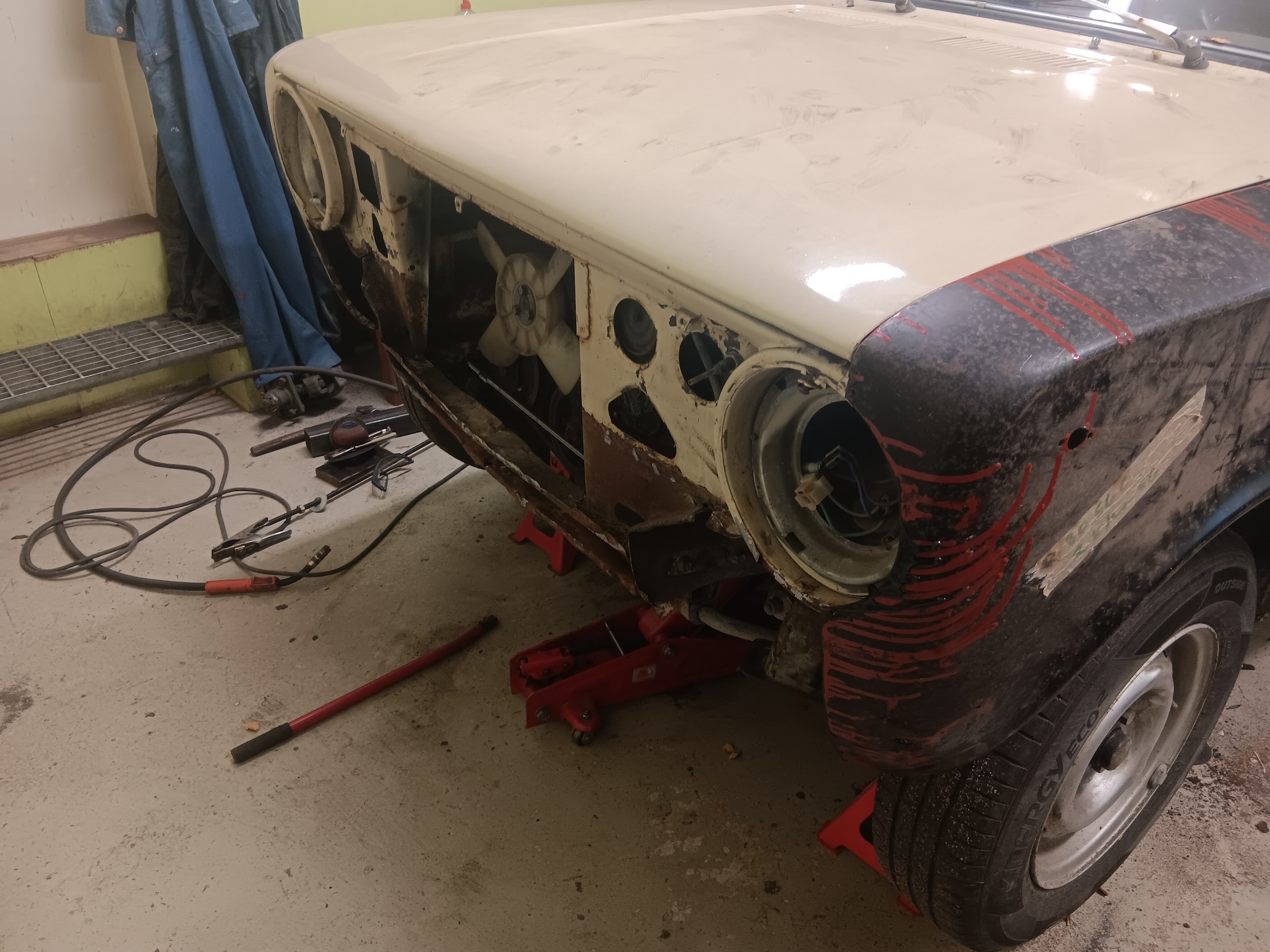

Pikkuhiljaa edistyy. Tässähän maalipinta oli jo vähän sieltätäältä kulahtanut ja joistain kohtaa pakkelit lohkeili ja ruostetta näkyi. Olihan viimesimmästä ylimaalauksesta jo aikaa kulunutkin kymmenen vuotta. Mutta syksyllä tuli tehtyä vahingossa taktinen parkkeeraus kuorma-auton viereen. Itsehän istuin velä kivasti apukuskin paikalla Gaz 66:ssa kun sillä lähdettiin liikkeelle, enkä silti huomannut että meneekin turhan läheltä. Ei ehtinyt mennä kuin kuskinpuolen etulokasuoja lyttyyn. Tosi pienestä oli kiinni ettei vienyt A-pilaria ja etupuskuria mennessään, nokkapeltikin säästyi osumilta. Gaziin ei tullut vaurioita. :lol:
Vakuutusyhtiötä ei viitsitty sotkea mukaan, kun ei ollut gazin omistaja kuskina, niin olisi mennyt liian vaikeaksi bonusmenetysten laskeminen ja olihan tuosta nyt se hyöty että lokarinvaihdon yhteydessä sai itserytätyn keulapellin vaihdettua uuteen ja tuulilasin alareunan ruosteet oli helpompi korjata. Alkuvuodesta tuttu vielä maalasi edulliesti koko auton, niin nyt näyttää taas hetken aikaa hyvältä. Kunhan jaksaisi kasata auton vaikka kevätpörähdykseen mennessä valmiiksi.
Enimmät ruostekorjaukset tartti tehdä peräkontin lasin ympärille ja tietty jotain pientä oli helmoissa ja pyöränkaarissa. Oikeanlaista keulapeltiäkään ei mistään saa, joten piti tyytyä uudempaan, josta hitsasin ilmanottoaukot umpeen, että näyttää orkkikselta.
