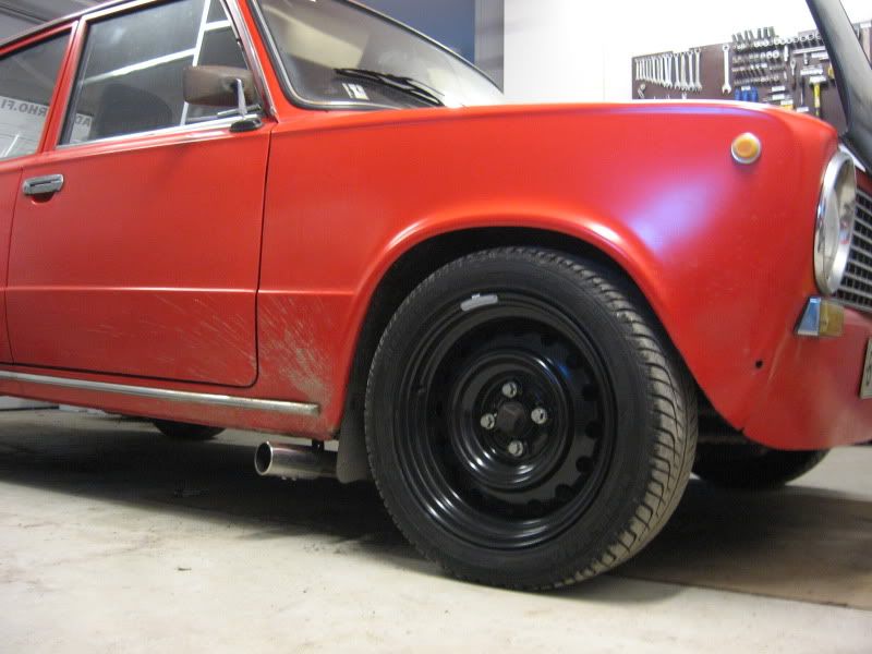

Sain lauantaina etuvanteet tehdyt...
Tein Corollan 15-tuumaisista vanteista. Et oli 45mm ja muutin sen --> ET15.
Kiitos TS Mekan:lle avusta hitsaus- ja oikaisu-työstä!!!
Nyt sais vain niitä maalata ja laittaa kumit päälle! Keskiviikkona 5.5 olis rata-ilta kaveri-porukan kanssa Kemoralla!
Sais vielä vain hommata pakoputki kuntoon sitt olis homma hanskassa...!!
Menen tänään hakemaan vähän putkia ja tommonen pakoputken-sukka Biltemasta. Toivottavasti sais auto kuntoon jo tällä viikolla.. Löytyis muitakin hommia talon ja tontin kanss nyt kun kesä on tulossa...!!

Vanteet eilen maalasin.. Tänään laitan kumit päälle töiden jälkeen.. Huomenna on tilipäivä.. Haen silloin hitsauskaasua ja saan sitten pakoputki hommattu...
Palataan myöhemmin, laitan pari kuvaa kun kaikki on valmista...!!
Terv. Roland

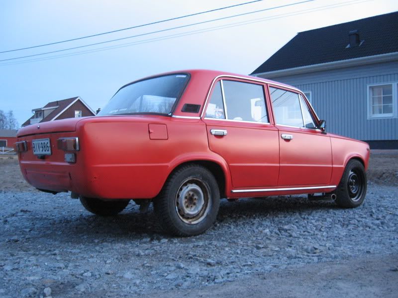

Eilen illalla tehtiin pakoputki valmiiksi.. Kiitän velipoika avusta!!! Nyt ei oo mitään isompaa hommaa, sais vain odottaa rata-iltaa!!
Otan kuvia putkesta ja vanteista kun löydän kamerani, joku on sen piilottanut...!!

Moi! Tässä sitten kuvan uudesta pakoputkesta ja vanteetkin ovat asennetut..

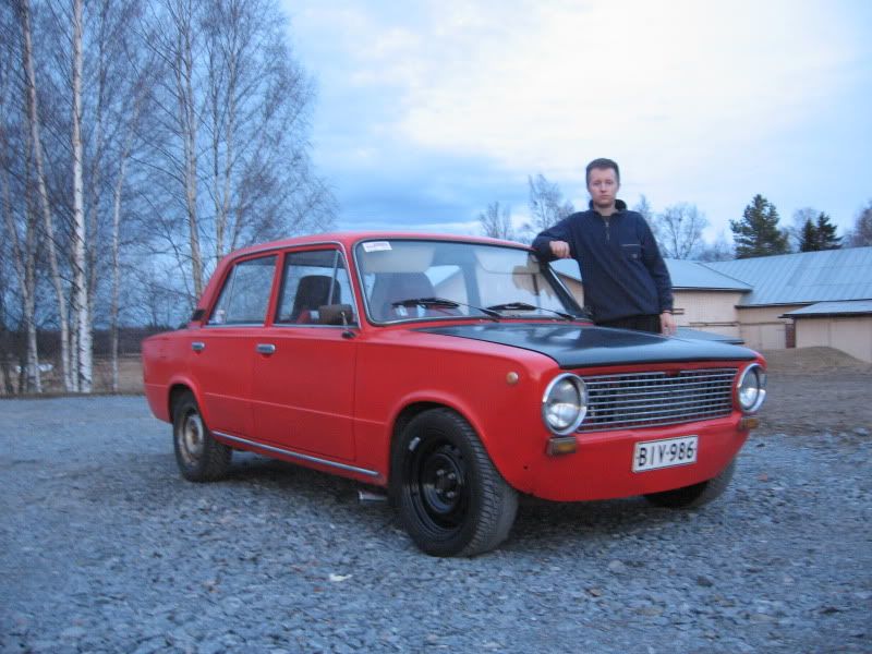

Auto nyt sitten täysin valmis rata-iltaan..!
3.5 olis sitten Kemora varattu porukan kanssa..
http://i75.photobucket.com/albums/i290/ ... G_5134.jpg
Venäjäläis-vaunu pesty ja valmis kovalle keikalle...
http://i75.photobucket.com/albums/i290/ ... G_5142.jpg
Tyytyväinen LadaMies..

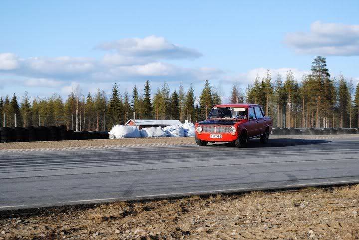

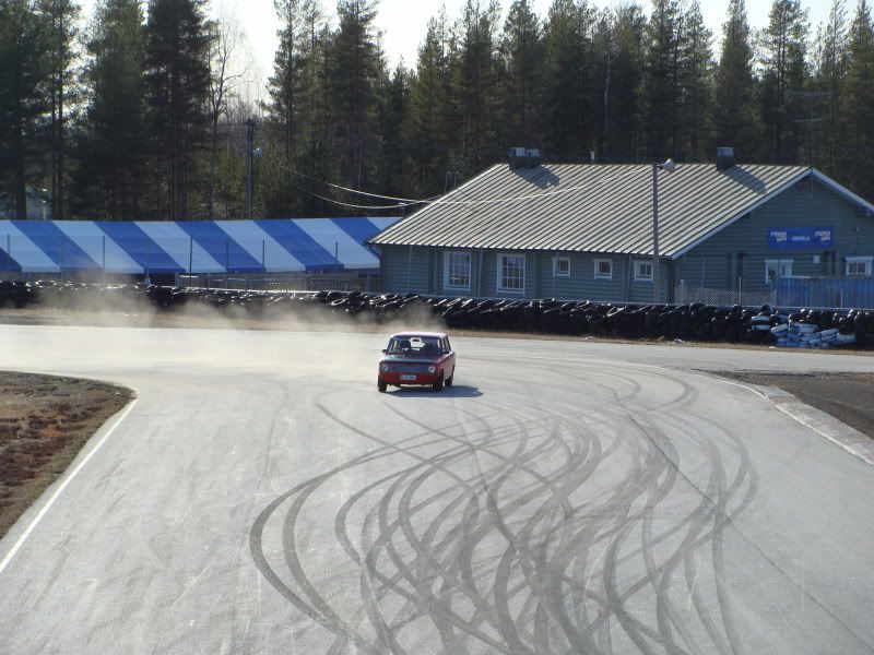

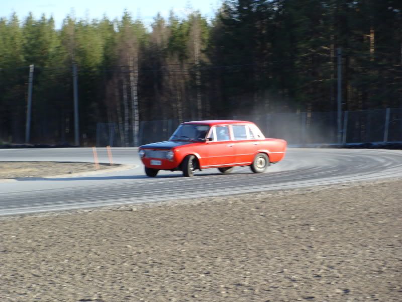

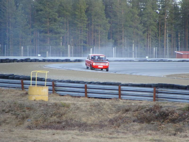

Moikka!
Olin siis 3.5 Kemoraan ajamassa vähän.. Tässä on pari kuvaa illasta. Oli TOSI HAUSKAA!!
http://i75.photobucket.com/albums/i290/ ... C01598.jpg
http://i75.photobucket.com/albums/i290/ ... C01600.jpg
http://i75.photobucket.com/albums/i290/ ... C01601.jpg
http://i75.photobucket.com/albums/i290/ ... 8_3068.jpg
Ja en saanut mitään rikki!
se on uskomatonta!
Palataan sitten Radalle-tapahtumassa 12 kesäkuuta...
