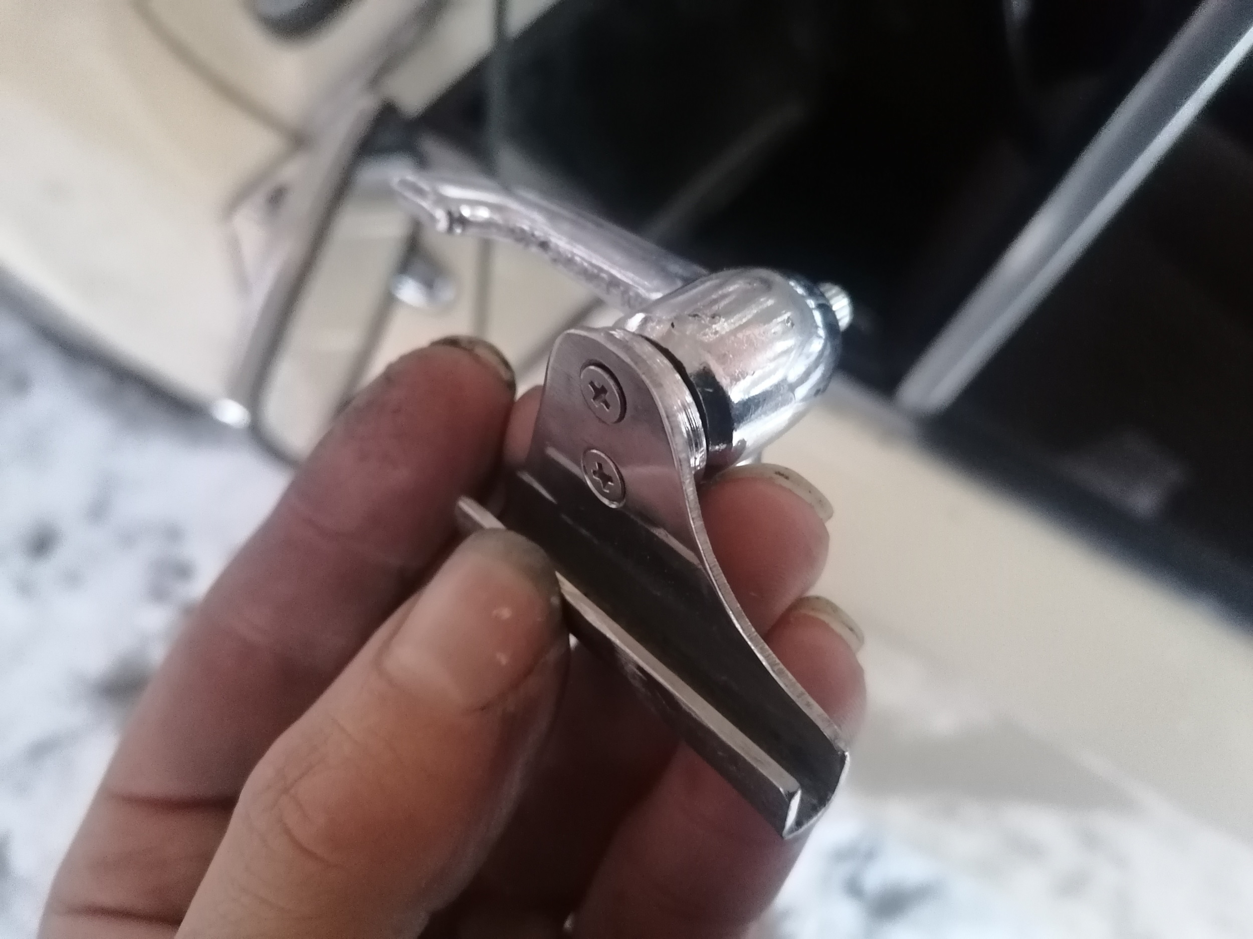

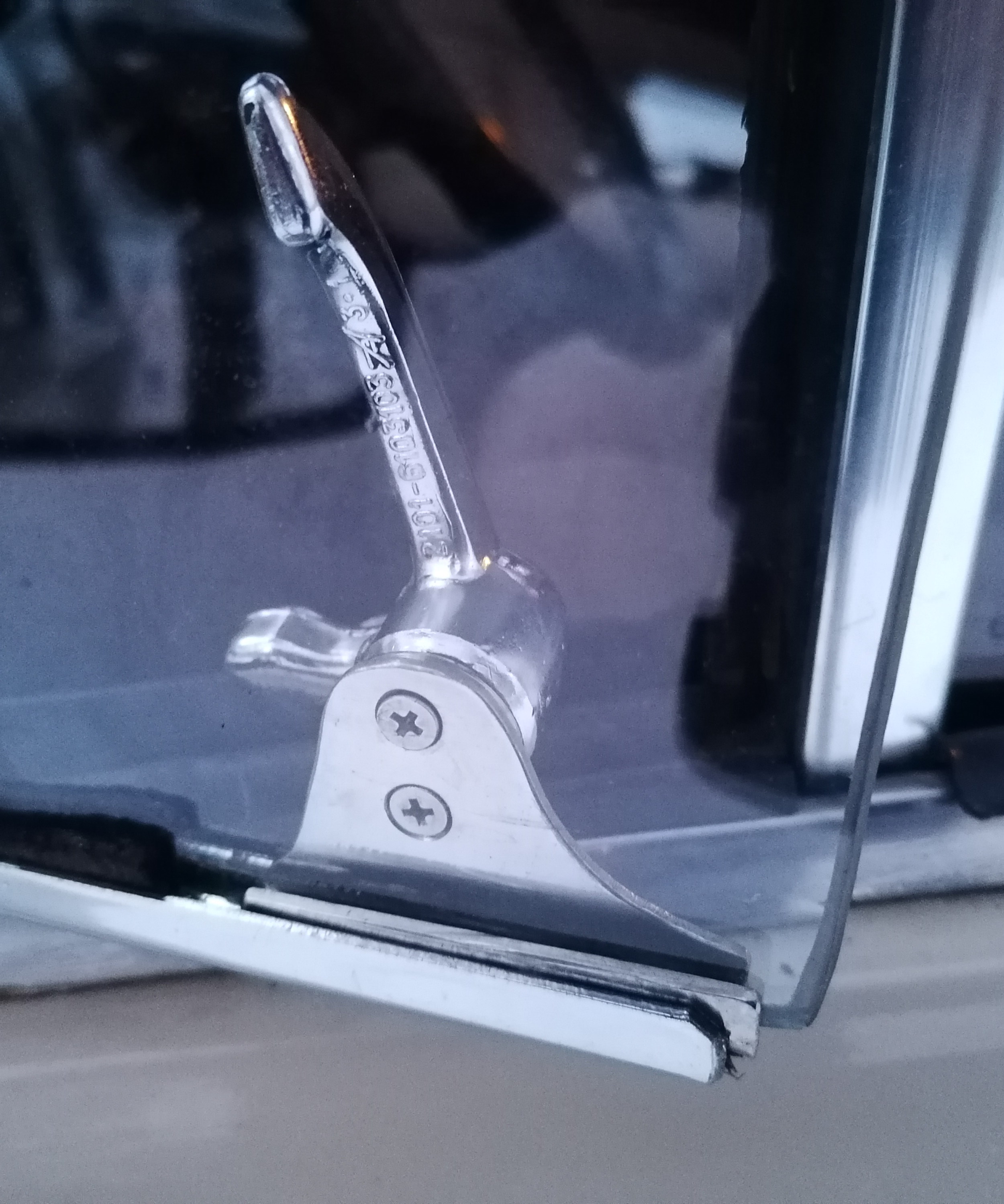

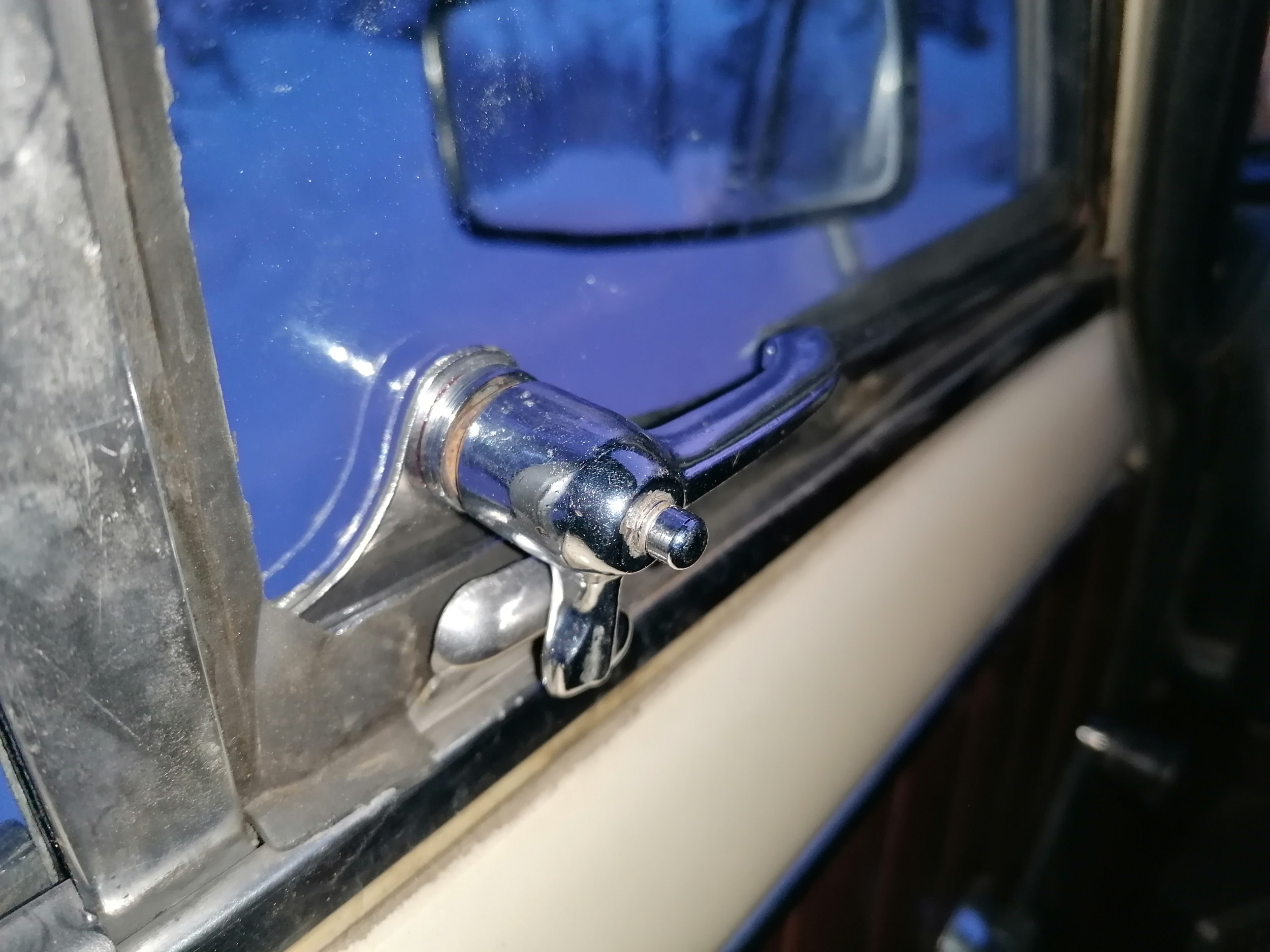

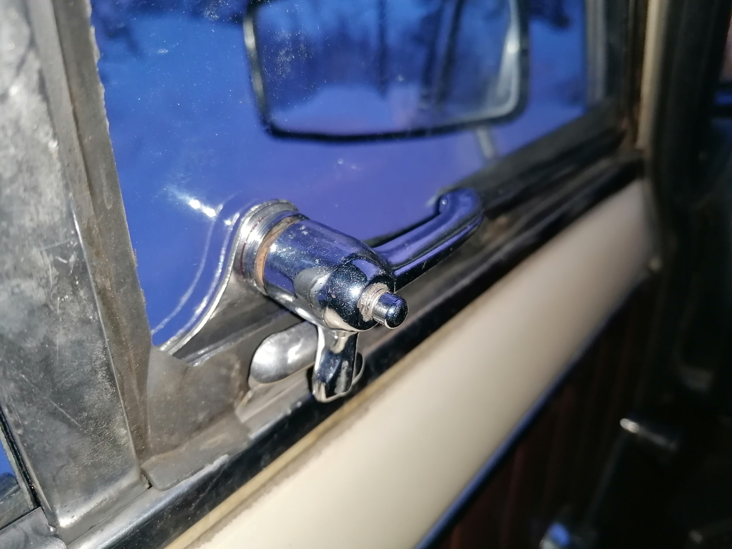

Askartelin kokeeksi tällaisen pellin palan, johon saa tuuletusikkunan lukon ruuveilla kiinni niin ei ole enää liiman varassa.
Mattopuukon terällä sai tuolta lasin ja kehyksen välistä kaavittua tiivisteen pois, jotta pelti mahtuu paikalleen. Vähän se pelti tuossa ensiksi heilui mutta ensitestin ajaksi kiilasin hammastikuilla pellin tiukkaan. Jälkeenpäin tuli mieleen että kaksipuolisen teipinkin olisi saattanut saada sinne tungettua tai sitten sikamassaa mutta kun tikuillakin onnistui niin pysykööt ne siellä niin kauan kunnes lahoavat. En uskonut ensimmäisne kappaleen onnistumiseen niin hieman hätiköidysti tuli taivuteltua ja ruuvipenkin leuoista tietty pari naarmua jäi näkyviin mutta tehdään joskus uusiksi jos alkaa haittaamaan, samoin reikien poraamisen kanssa oli vähän ongelmaa, kun en meinannut saada päätettyä että mitä reikäjakoa käytän ja kun sen sain päätettyä niin tietty eihän se sama jako tullut tohon kahvaosaan vaan aika paljon sai reikää viilata soikeaksi. onneksi ei näy sentään päällepäin.

Viikonlopun testilenkillä tuntui tuuletusikkunan lukitussysteemi toimivan niin hyvin että voi toisellekin puolelle sellaisen tehdä, en vaan vielä ehtinyt, kun piti yläpallo vaihtaa. Kesällä jo alkoi käännöksissä välillä narisemaan mutta nyt viikonloppuna piti jo lähes jatkuvaa narinaa pienimmissäkin töyssyissä.

Sain myös vihdoin askarreltua apukuskin kolmioikkunaan samanlaisen pellin lukolle kuin millaisen jo ajat sitten tein kuskin ikkunaan.

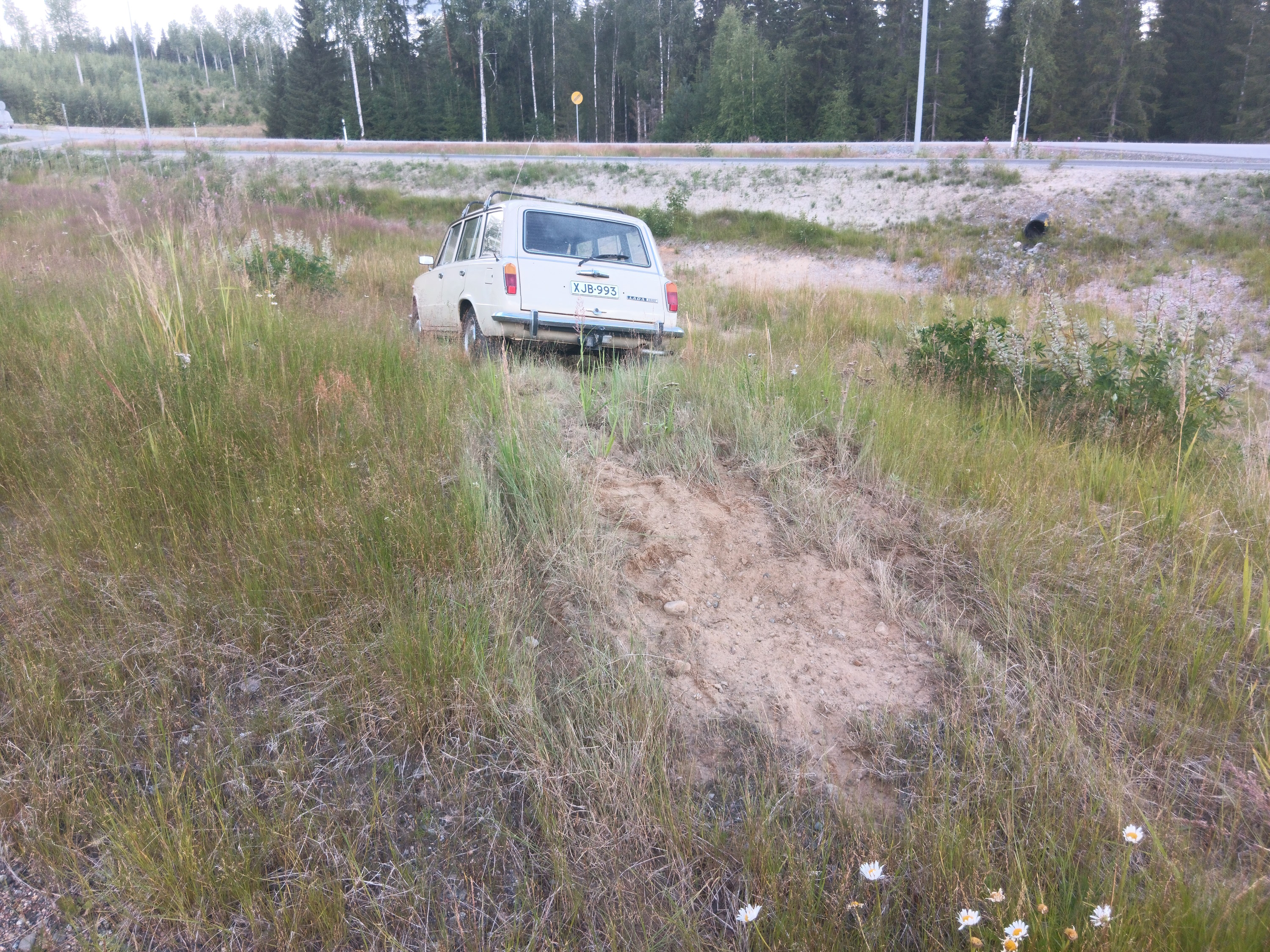

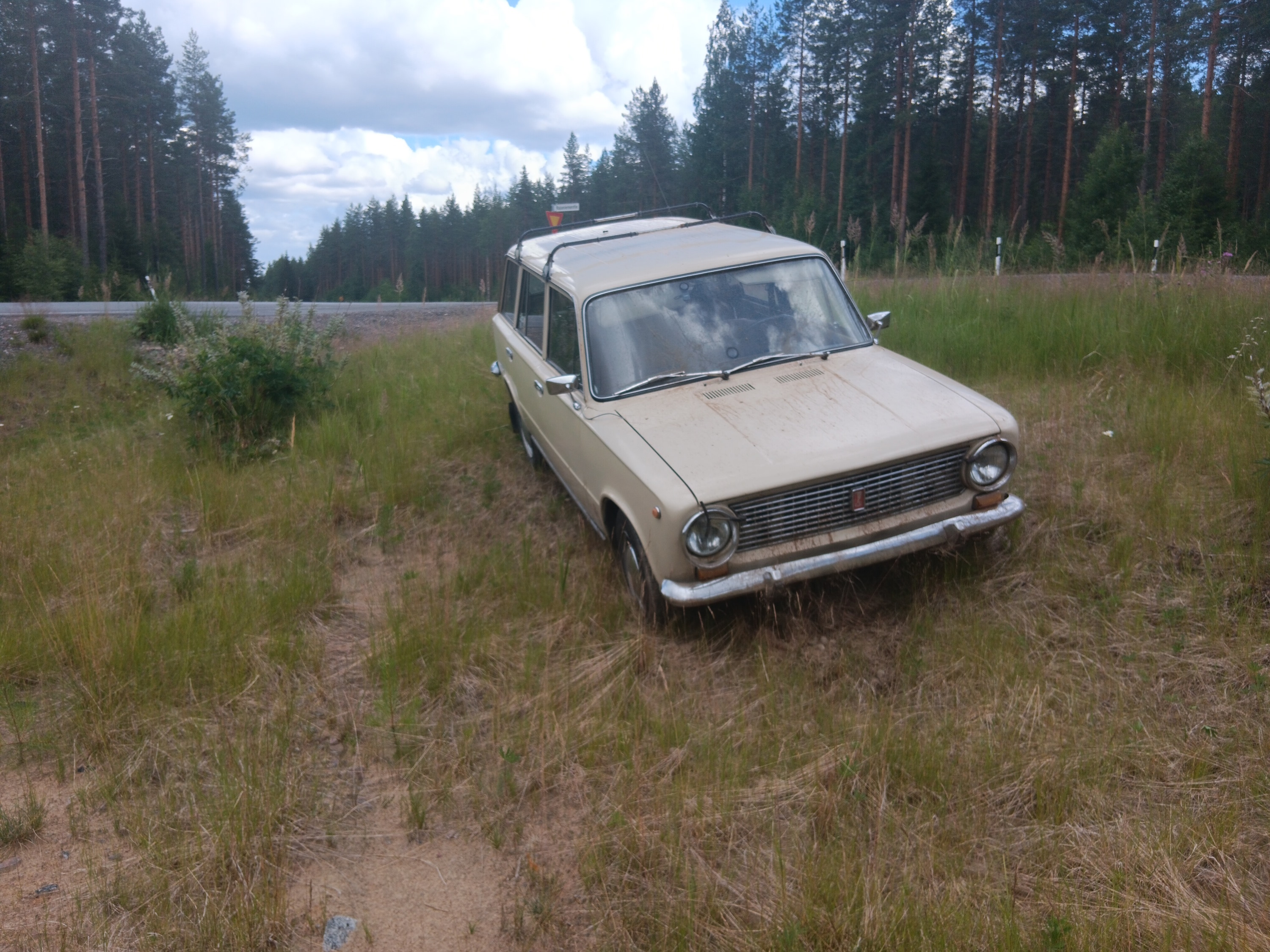

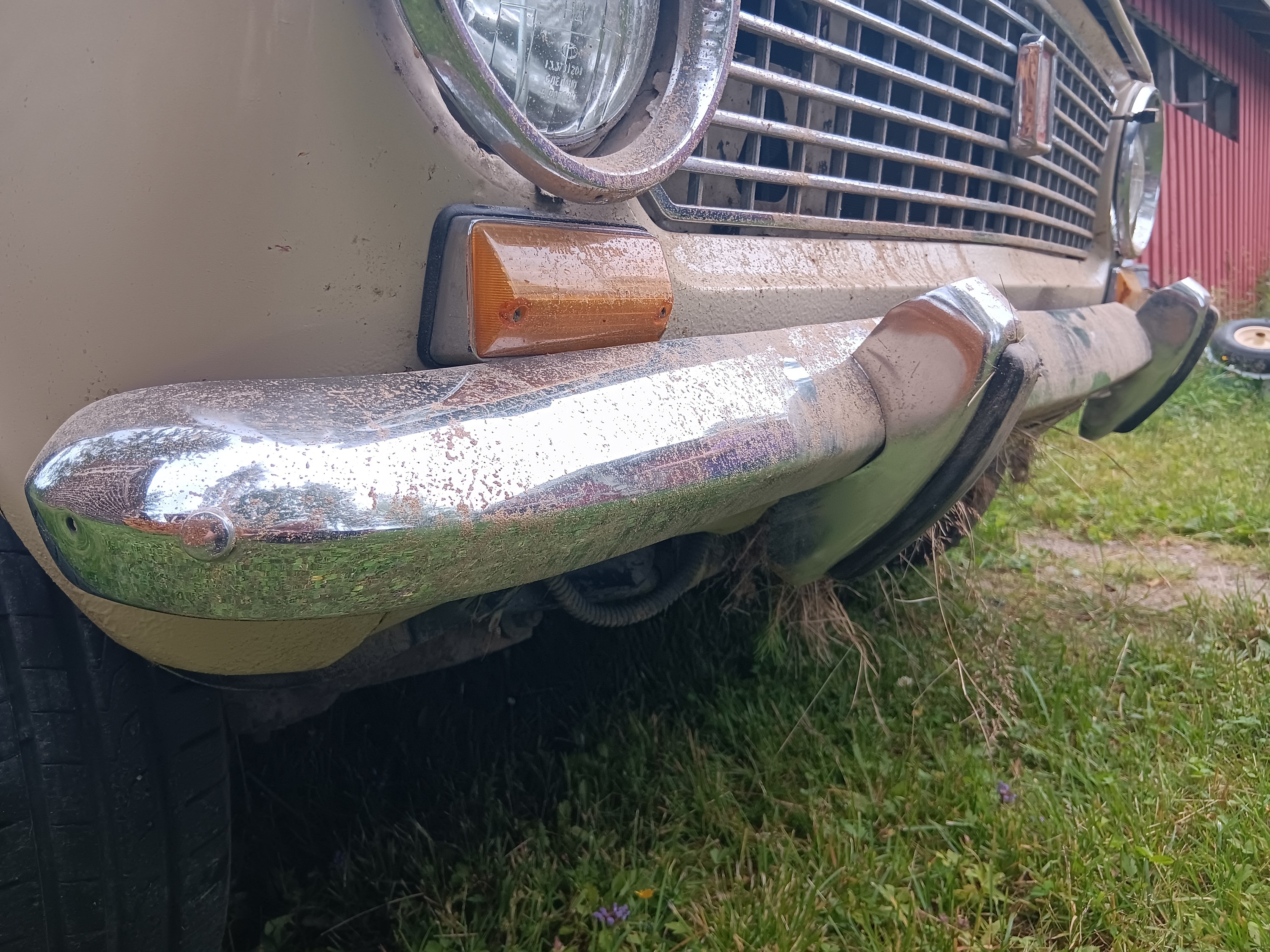

Risteys lähestyi ja ketutuksen ja varmaan ratapäiväfiiliksenkin takia jätin jarrutuksen myöhäseksi ja vauhtiahan oli myös ihan liikaa. Tie vielä kaartaa aika jyrkästi oikeelle ennen risteystä. Vauhtisokeuttakin varmaan oli, no vähän ennen kaarretta painoin jarrua ja mullahan hajosi ratapäivillä vanne, joten edessä oli neukkuvarapyörä. Rengashan meni samantien lukkoon ja puolsi vasuriin ulkokurvin puolelle. Sain korjattua suuntaa paremmaksi mutta toisen ja kolmannen jarrutuksen jälkeen mentiin mutkasta pihalle. Voi olla ettei ensimmäisen jarrutuksen jälkeen olisi pitänyt jarruun enää koskea, vaan hieman epäilen, että olisiko silti puskenut pihalle tai pysähtynyt enää siellä risteyksessä.
Ehdin miettiä että varmaan tökkää aika ikävästi mutta isku tuli enemmän alta ylöspäin ja jousitus otti enimmät vastaan. Että itselle ei käynyt yhtään mitään, ei edes tuntunut että olisi turvavyökään puristanut, enemmänkin tuntui siltä että takapuoli painuu syvälle penkkiin. Ei ollut edes parin päivän päästäkään mikään kipeänä. Rytinä oli kyllä melkoinen ja olin varma että keula on ihan solmussa ja aukeaakohan edes ovi. Ovi aukesi normaalisti, joten pihalle katsomaan vaurioita.

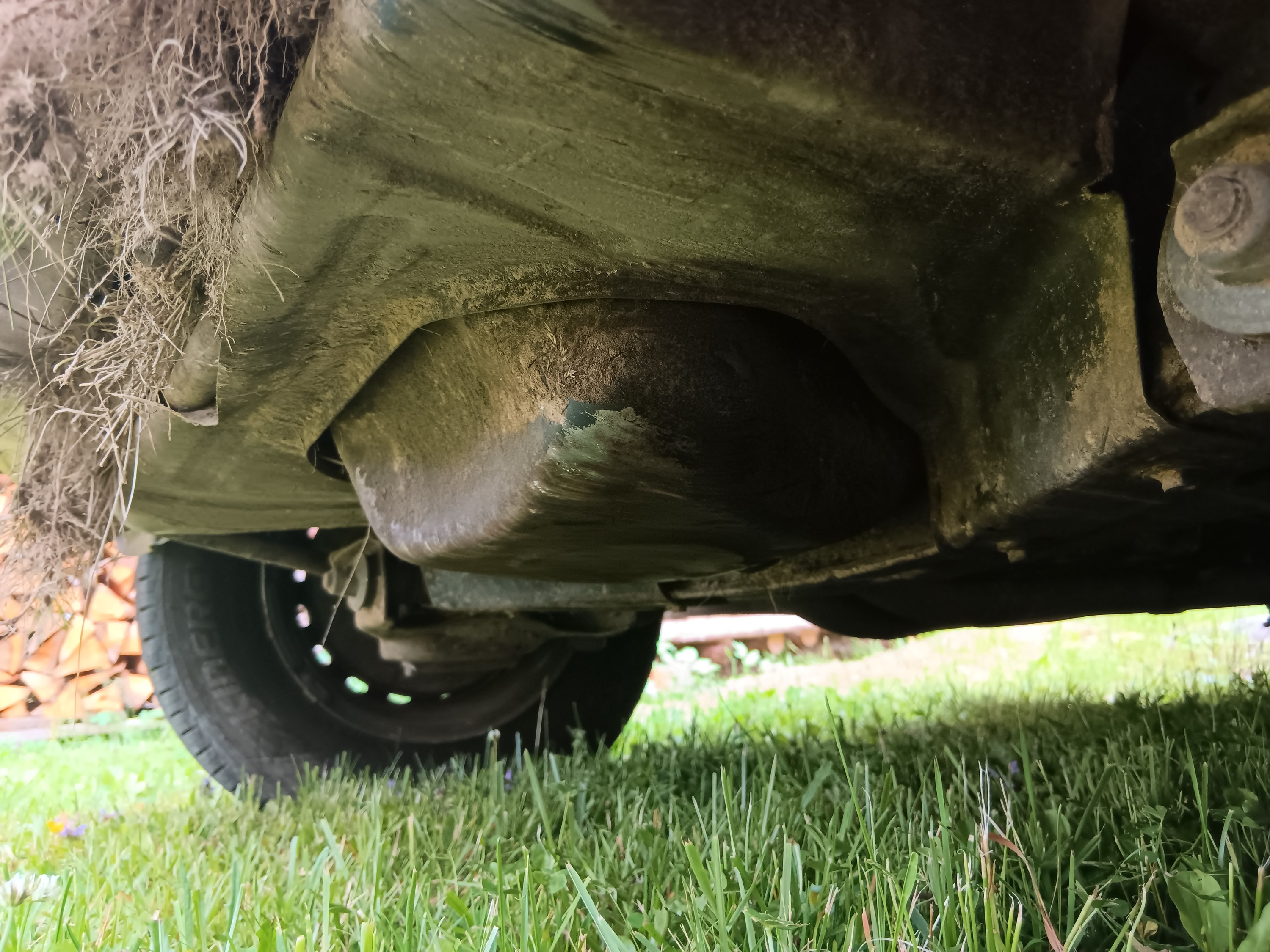

Nopealla vilkaisulla öljypohja lytyssä, puskuri mutkalla ja keulapelti hieman sisässä mutta muuten kori oli pysynyt muodossaan. Mullahan oli peräkontissa jonkinverran tavaraa, muunmuassa pyörä hajonneen tilalle ja sehän rytäkässä painoi takapenkin selkänojan banaaniksi ja pyörä vielä pomppasi takapenkille asti, että hyvä ettei tullut päähän.
Arvelin että ojasta pääsee ajamalla pois mutta varmaan bensat läikkyi kaasarissa kun ei lähtenyt käyntiin ja muutenkin startatessa kuului epämääräinen ääni, joten viittelöin ohi ajavan traktorin hinaamaan minut takaisin tielle ja kaveri hinasi sitten siitä kotipihaan.
Kotipihassa auto jo käynnistyi, kun halusin tietää toimiiko öljypumppu. Öljynpaineet oli tallella mutta syyläri alkoi vuotamaan kun flektihän sitä outoa ääntä piti syyläriin osuessa. Olisi pitänyt tajuta katkaista laturin remmi ennen starttailuja.

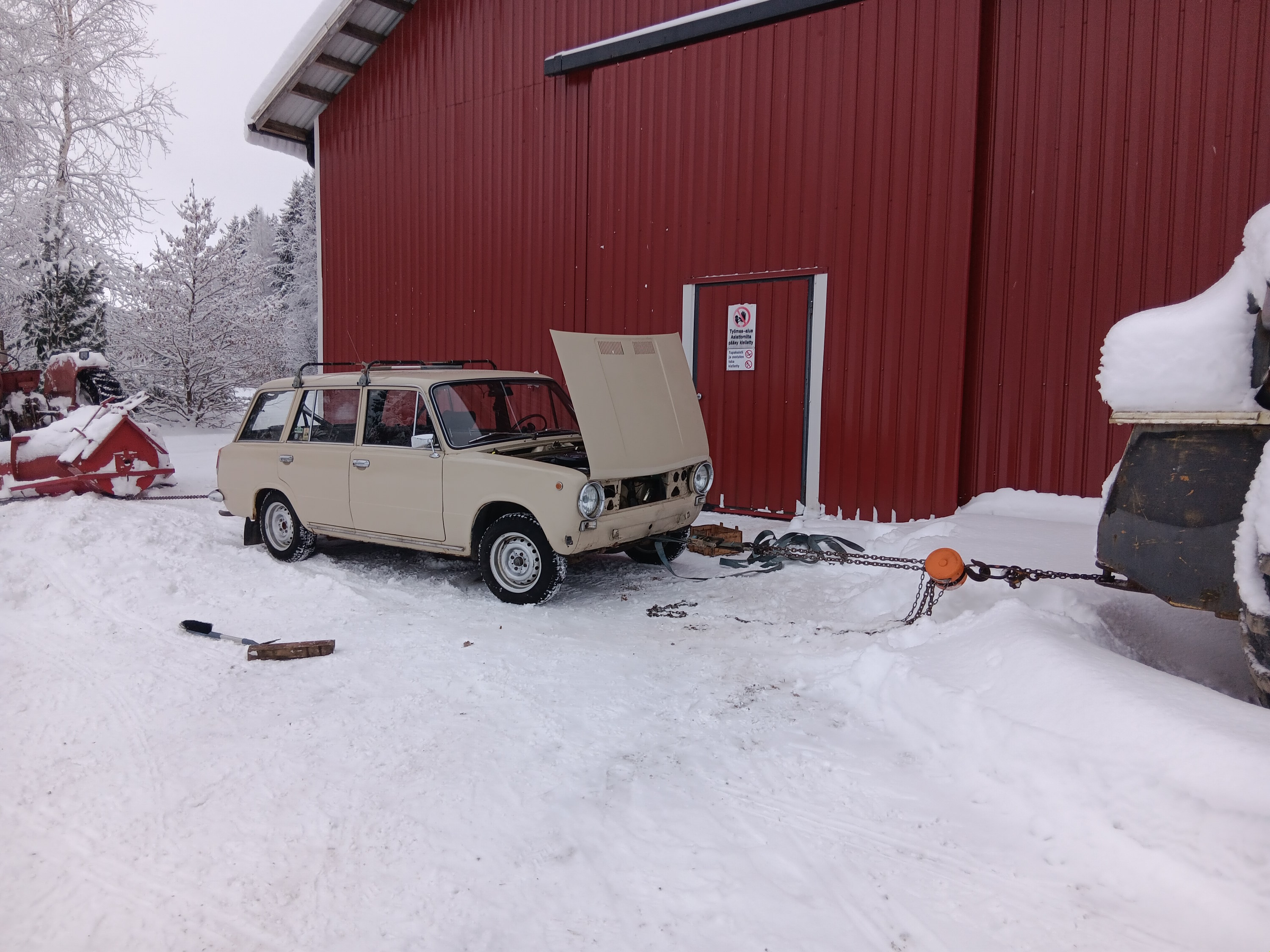

Minulta kun ei löydy moottorinostimia niin pajotettiin nyt vasta Ladaritarin luona tämä jokseenkin kuntoon.
Nostettiin konetta sen verran, että saatiin öljypohja vaihdettua. Sitten vedettiin keulaa noin 4cm ketjutaljalla pidemmäksi, että alkaa syyläri mahtumaan paikalleen. Siinä vetäessä keulapeltikin oikeni niin paljon, että sitä ei kannata ehkä vaihtaakaan. Alareunastahan se jäi vähän rumaksi kun moottorin pohjapelti on vetänyt sitä mukanaan ja ruuvinrei'istä on repeillyt. Aluksi ovet tuntuivat toimivan jopa paremmin kuin ennen ulosajoa mutta tuon kiskomisen jälkeen ei ole kuskin ovi mennyt niin helposti kiinni, joten sitä pitää vähän vielä säätää.
Moottorin tukikumit piti vaihtaa uusiin, kun molemmat oli ihan kieroja, vaihdelaatikon kannatinrauta myös vähän liikahtanut korissa, mutta siihen ei koskettu. Flekti oli rikki ja laturin siivapyöräkin oli kiero ja sellainen saatiin toisesta laturista. Apusimpukan varsi oli kierteellä, joten se piti vaihtaa mutta muissa alustan osissa ei nähty vaurioita, tai no vähän kallistuksen vakaajan puslien raudat irvistää mutta niin vähän ettei haittaaa. Puskurikin oikeni helposti kun väänsi vain kävyistä suoraksi, ja vähän moukaroi puskurin kiinnitysrautoja alaspäin. Mulla oli ennestään yksi hieman vuotava syyläri, joten vein sen ja nyt hajonneen syylärikorjaamoon, joten nyt minulla on kaksi ehjää syyläriä, joista toista on paikattu vähän enemmän, mutta jääpä nyt varalle sitten. Takapenkin selkänoja suoreni ihan vain nojaamalla taaksepäin ja jaloilla etupenkeistä ponnistamalla. Ainut, että kuskinpuolella lukituskappale on revennyt penkistä irti, enkä ole vielä tutkinut, että onko penkin sisältä nyt jotain rikki.

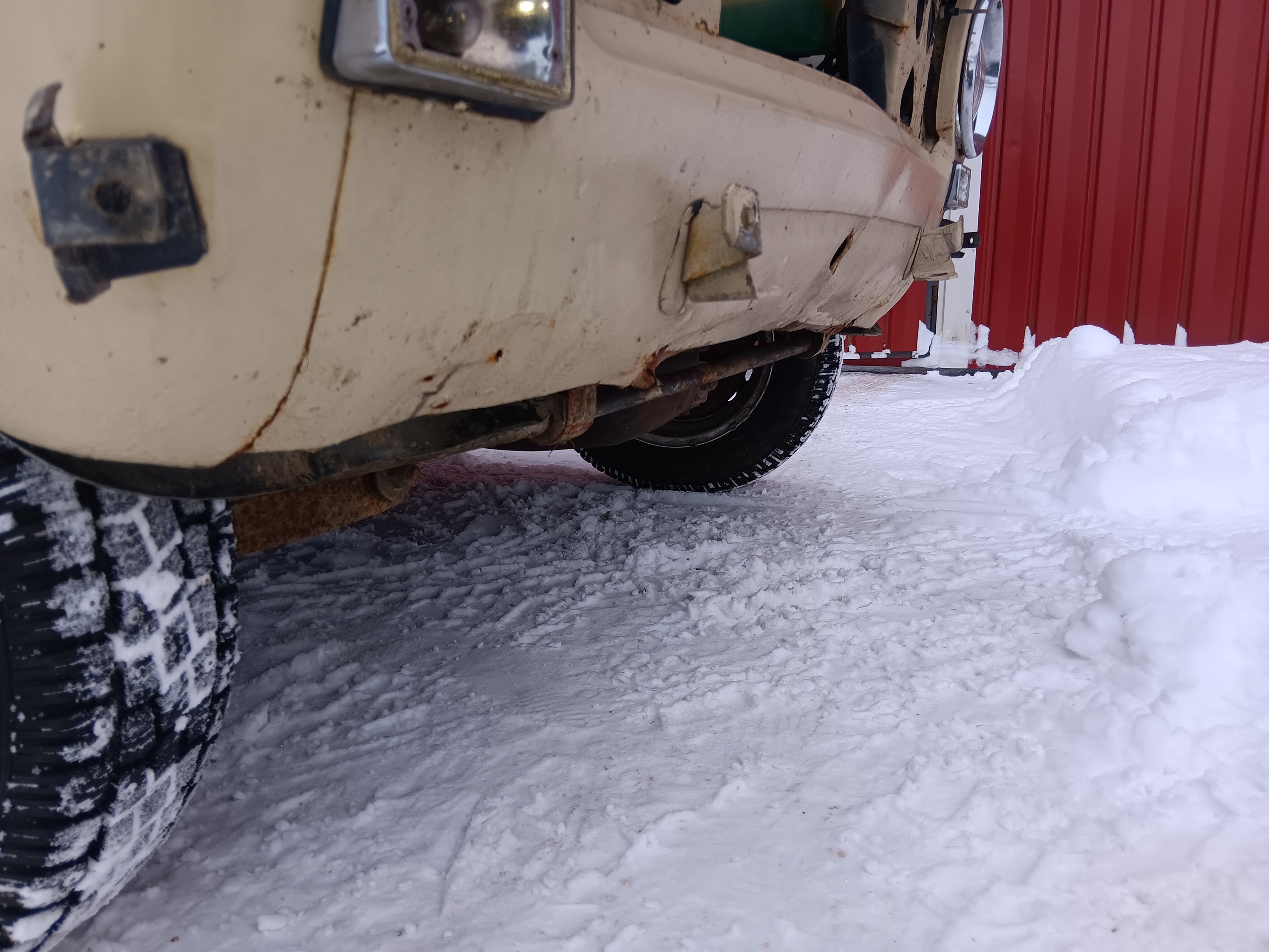

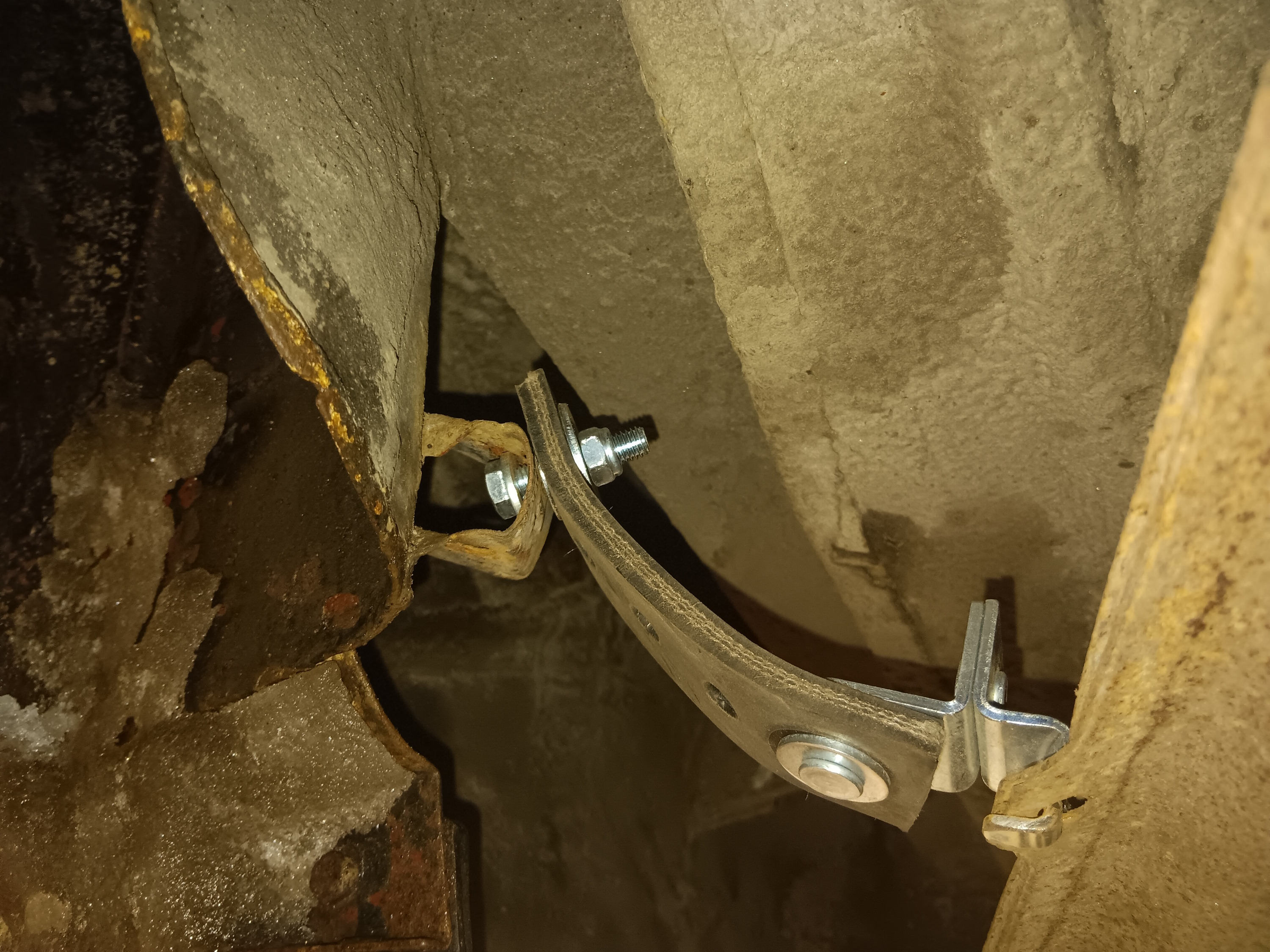

Pakoputken kannake oli jälleen poikki ja oli jo poikki varmaan koko kesän. Nyt sitten ostin kokeesti jonkun yleismallisen kannakekumin. Ideana se, että kokonaan uuden tekemällä saa putkea jängättyä vähän parempaan asentoon, kun on niin huonosti kyhätty putki että orkkiskannakkeilla kolisee aina johonkin ja eikä ne mitään kestäkään, saati kun on jänkäyksessä.
Yleismallinen kumi osuikin oikeastaan suoraan paikalleen, kun hieman rälläköi toista päätä että siihen tuli tuollainen koukku, ja toinen pää pultilla kiinni koriin.
