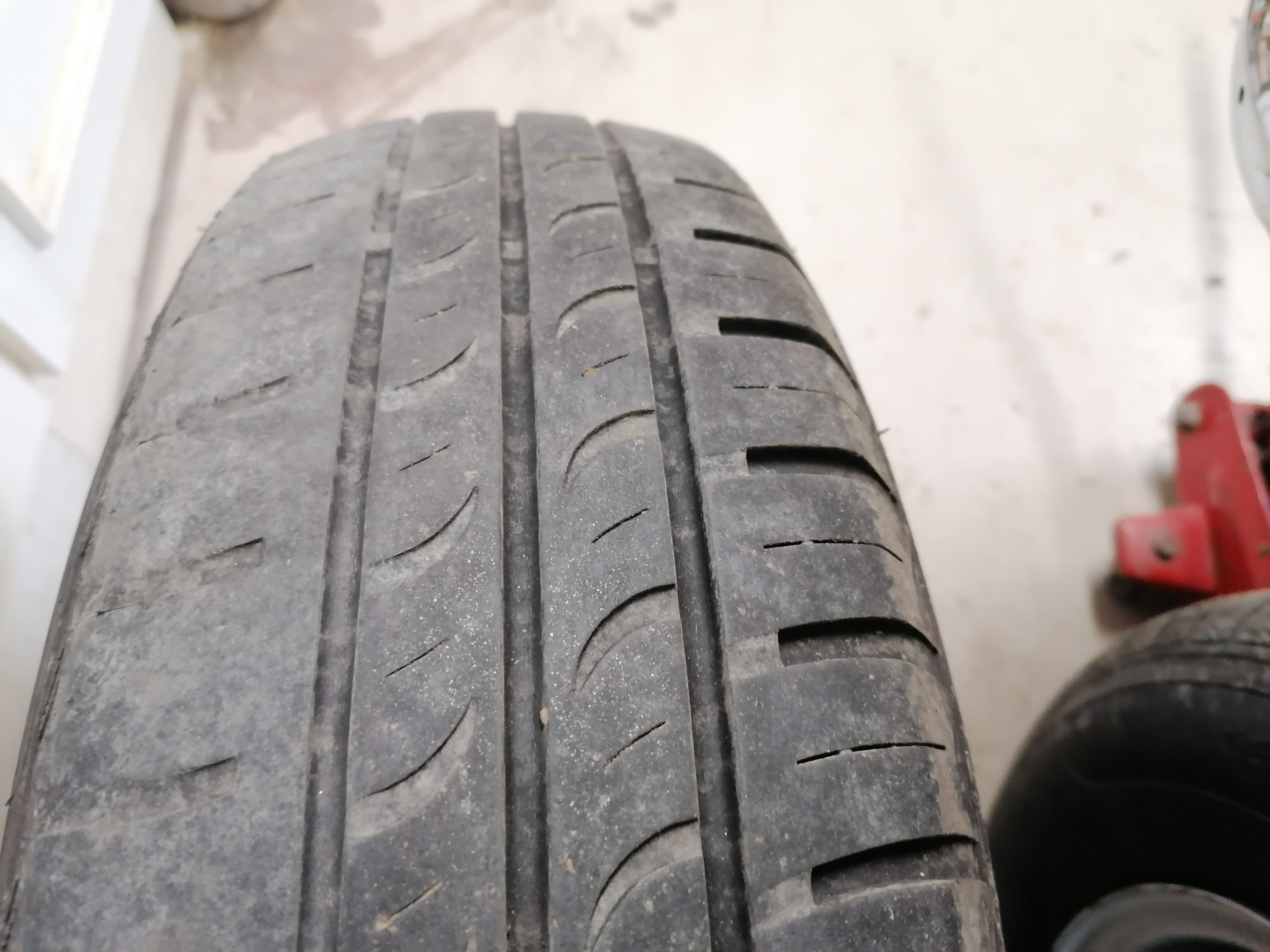

Mutta nyt on taas combi valmiina kesään. Joskin vahata se vielä pitää. Kesärenkaat vaihdoin ja noin neljä milliä pintaa, mutta suuntaus ollut joskus aikoinaan pahasti pielessä, nyt sen näkee kunnolla kun etenkin kuskinpuolen eturengas ulkosyrjästä kaljuuntunut. Renkaita tulee kierrätettyä edestä taakse, joten nyt meni nämä huonommat taakse, niin näkeepä sitten ajellessa, että jos on taas eturenkaat kuluneet toispuoleisesti niin tietää olevan suuntauksessa vikaa.
